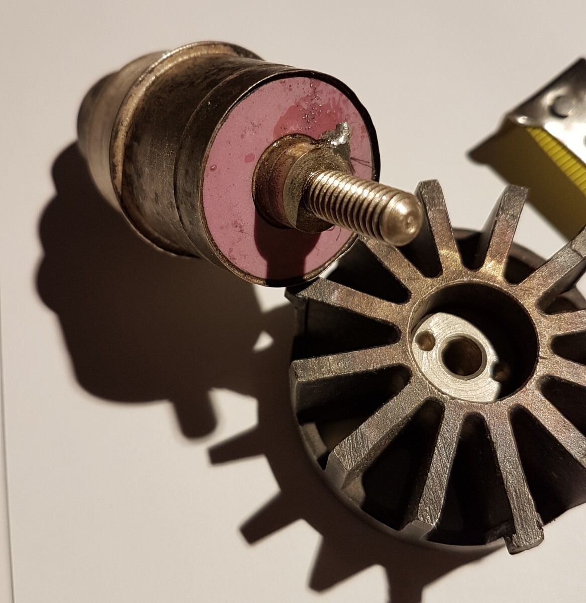

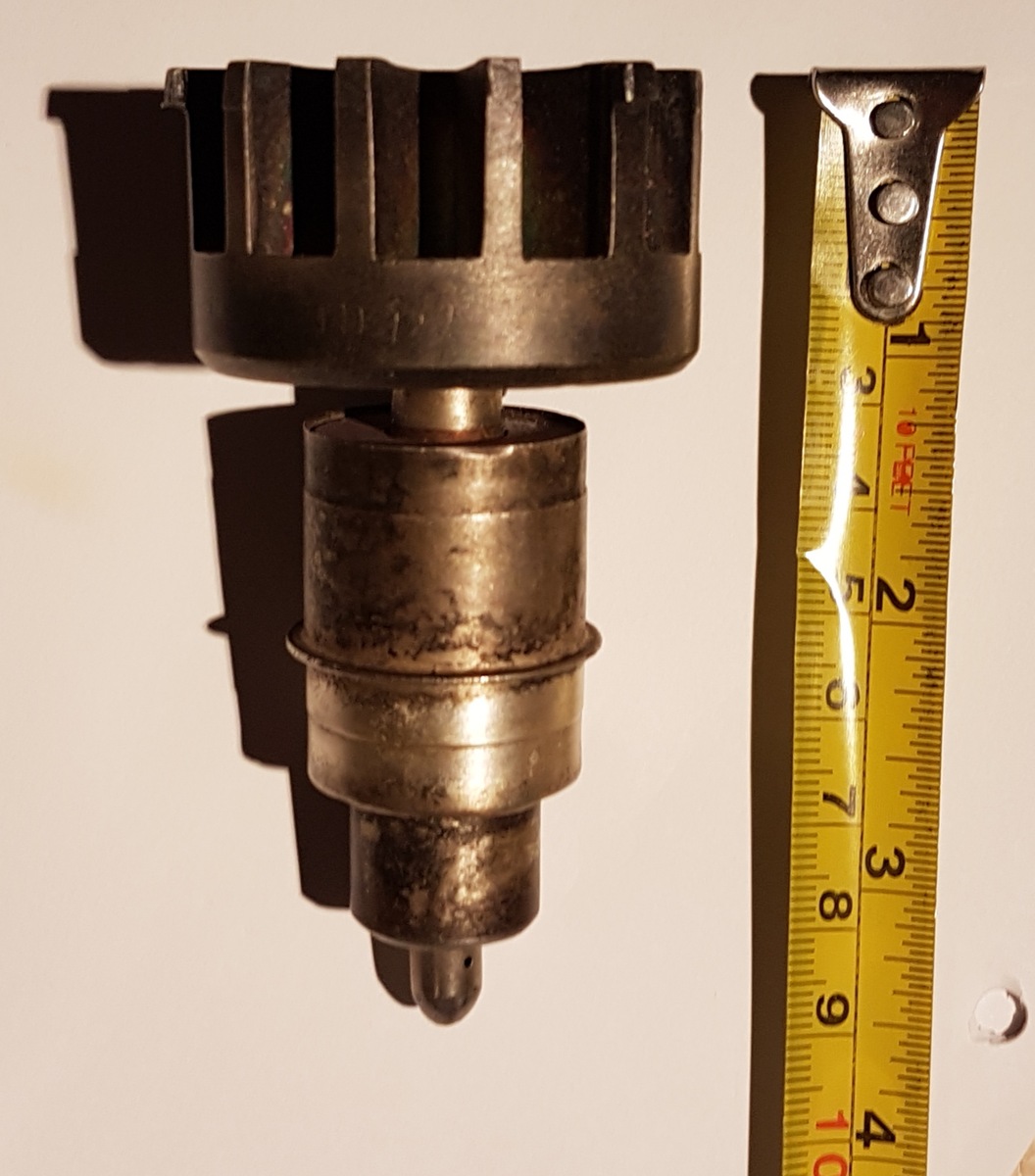

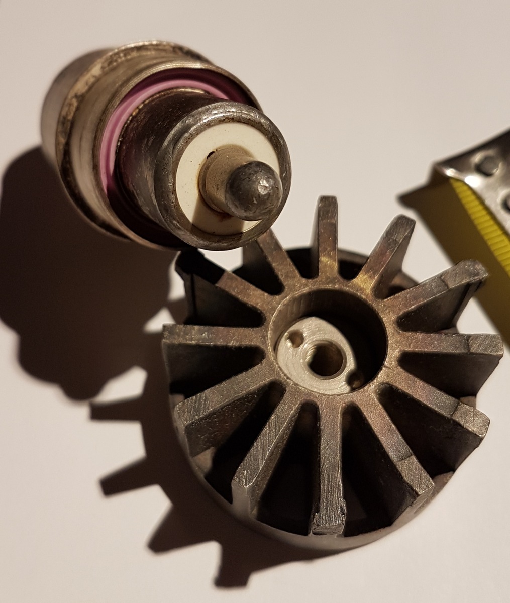

von Tommy S. (tommy_s)

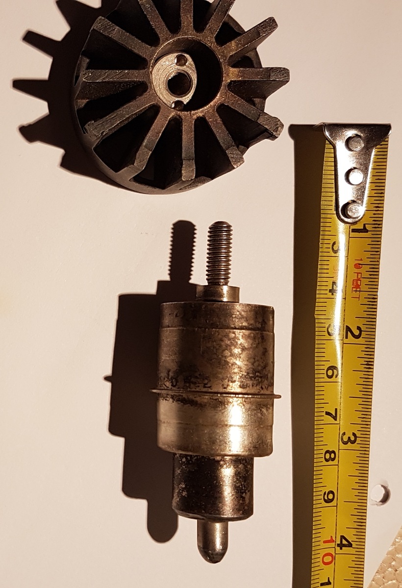

Dieses Teil mit abnehmbarem Kühlkörper
kann ich nicht zuordnen. Meine Vermutungen gehen in Richtung Leistungs
Gunn-Diode... vielleicht russischer Herkunft. Eine Bezeichnung ist nicht
mehr lesbar ausser einem wahrscheinlichem Produktionsdatum 7-79. Würde
mich feuen wenn mich jemand aufklären könnte.
von Bernhard D. (pc1401)
Sieht stark nach Scheibentriode aus:
https://de.wikipedia.org/wiki/Scheibentriode

Hallo Tommy,
ich zähle vier separate voneinander getrennte Anschlüsse, eine
Gunn-Diode wäre da nicht passend. Trotz der geringen Baugröße könnte ich
da eine sog. "Scheibentriode" vermuten, also eine Elektronenröhre für
den GHz-Bereich.
Keine weitere Bezeichnung ermittelbar, wo das ausgebaut wurde, ist auch
nicht mehr möglich?
Warten wir auf weitere "Ermittler", bin auch auf weitere Antworten
gespannt!
Viele Grüße
Manfred

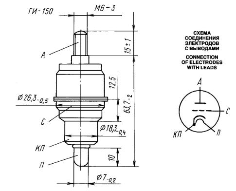

von B e r n d W. (smiley46)
Möglicherweise die russische Gi15b
https://frank.pocnet.net/sheets/018/g/GI15B.pdf
Vielen Dank an Euch Alle!
Genau das ist sie... eine GI150-1 (zumindest deute ich jetzt die
Beschriftung so nachdem ich weiss was da stehen könnte).
In die Richtung Scheibentriode hatte ich gar nicht gesucht da ich mit
sowas noch nie Berührung hatte.
Vielen Dank nochmal besonders an BerndW. für das passende Datenblatt.
Schönes Teil, aber bitte nicht zerkloppen, das enthaltene Berylliumoxid
(die lila-rötliche Keramik) ist nichts wovon man Stäube einatmen möchte.

Unter Funkamateuren ist die 2C39 der bekannteste Typ
https://frank.pocnet.net/sheets/190/2/2C39BA.pdf

von Hp M. (nachtmix)
Die Röhre, aber ohne den Kühlkörper, hatte Pollin mal für wenig Geld.
Sie ist deutlich schneller, aber nicht ganz so leistungsstark wie die
westliche 2C39A.
https://www.pollin.de/p/roehre-gi150-1-190186
Den Kühlkörper der 2C39A kann man auch abschrauben, er hat ein viel
dickeres Gewinde, aber das sollte man nur bei bereits defekten Röhren
tun, weil man sonst Gefahr läuft, dass die Metall-Keramik-Verbindung der
Anode einen Knacks bekommt und undicht wird.
Ausserdem wurde die Röhre immer mit Kühlkörper geliefert. Abschrauben
war nicht vorgesehen.

Die eingangs abgebildete Röhre sieht genauso aus wie die
im Jahre 1941 von Telefunken herausgebrachte Scheibentriode LD12.
Sicherlich ein russischer Nachbau.
Die Abbildung der LD12 findet sich in der Zeitschrift Funkgeschichte,
Heft 185, Juni/Juli 2009, herausgegeben vom Verein GFGF.org in einem
4-seitigen Artikel über die "Technologie der ...
Metall-Keramik-Verbindungen". Von Berylliumoxid steht da zwar nichts,

von Pille (Gast)
>>Impulstriode
> Das wäre Radar, die ist aber auch für continous wave geeignet, laut
> Datenblatt.
Nicht wirklich. Die 2C39A aka HT323 oder EC562 ist deutlich jünger als
die hier abgebildete GI15/GI150 (mit 0 bedeuted ohne Kühlkörper) die
nichts weiter als ein Nachbau der Wehrmachtsröhre (Luftwaffenröhre)
LD7,LD9 bzw. LD11, LD12 ist.
..Es sei denn Du gehst davon aus das das Wissen darüber schon wieder
ausstirbt.
https://www.tubecollection.de/ura/wm_ld_typen.htm
Gruß,
Pille

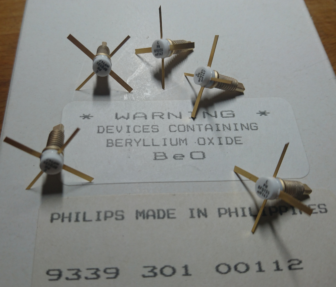

>> https://de.wikipedia.org/wiki/Berylliumoxid
>> liefert (zumindest mir) genügend Informationen zum Thema. Solange der TO
>> also keine konzentrierten Säuren um den Anodenanschluß verteilt und die
>> entstehenden Dämpfe einatmet, sollte er keine gesundheitlichen
>> Beeiträchtigungen davontragen. So wie man sich vom Hantieren mit einem
>> GaAs-Mosfet ja auch nicht gleich vergiftet...
> Das erzähle mal gewissen 'Umweltfachmänninnen'!!! Die wollten vor
> einigen Jahren das GaAs wegen des As in der DOTIERUNG(!) verbieten! Das
> gab einen jahrelangen Diskurs... Die gesamte HF-Halbleiterei und viel
> LED wären nicht mehr möglich gewesen.
> Ebenso wird bei der Giftigkeit des BeO angenommen, dass dieses beim
> Gebrauch regelmäßig zu Staub zerrieben und eingeatmet wird. Völlig an
> der Realität vorbei.
> Bei Einhaltung der Lager-, Verarbeitungs- und Entsorgungsrichtlinien
> besteht keinerlei Gefährdung im Gebrauch.
> Das Ganze wäre also einen neuen SpielThread für die As- und BeO -
> Phobiker wert!?
