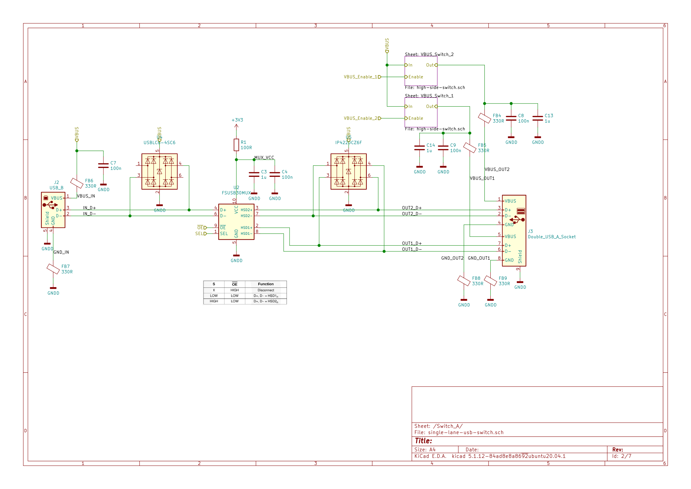

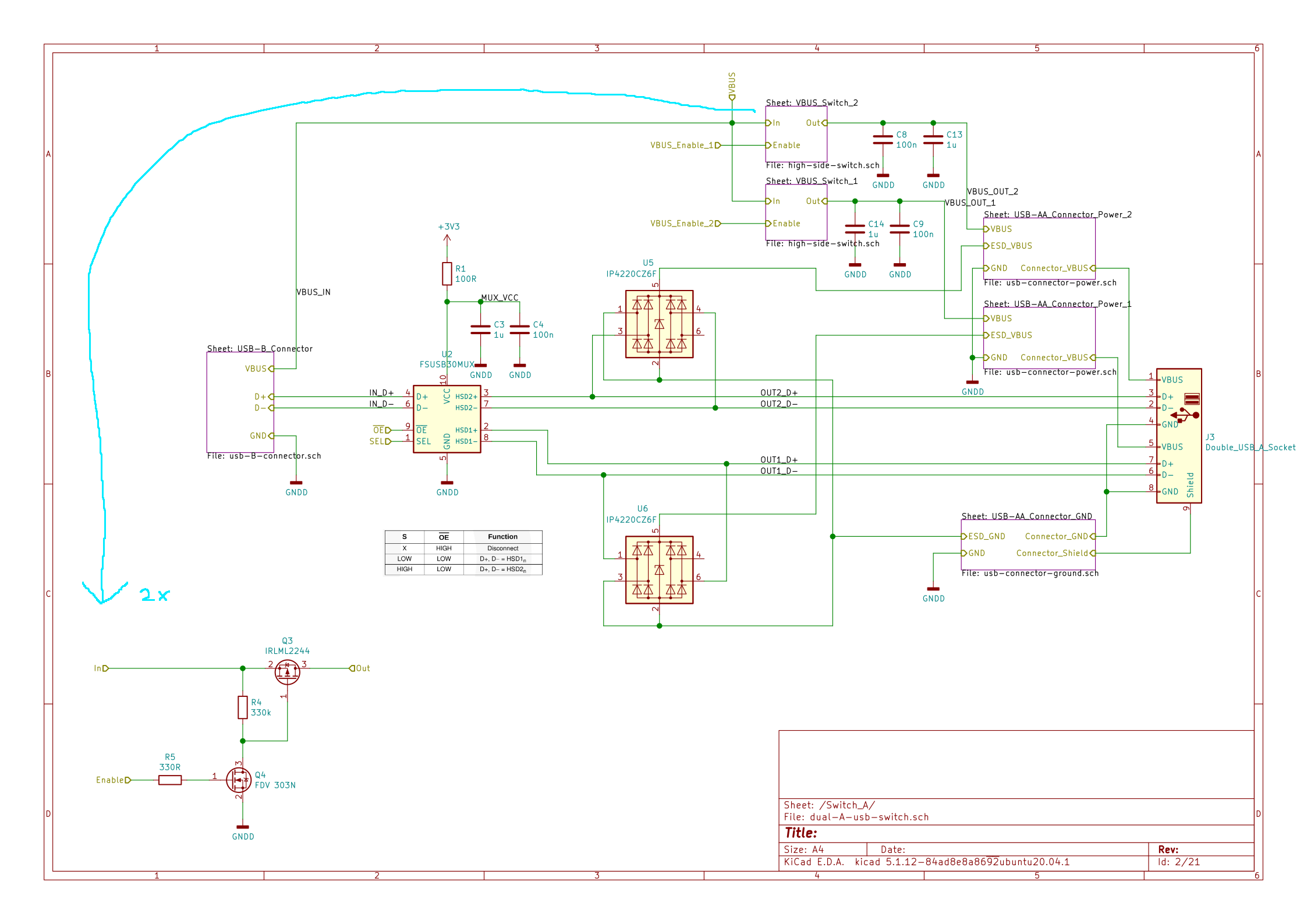

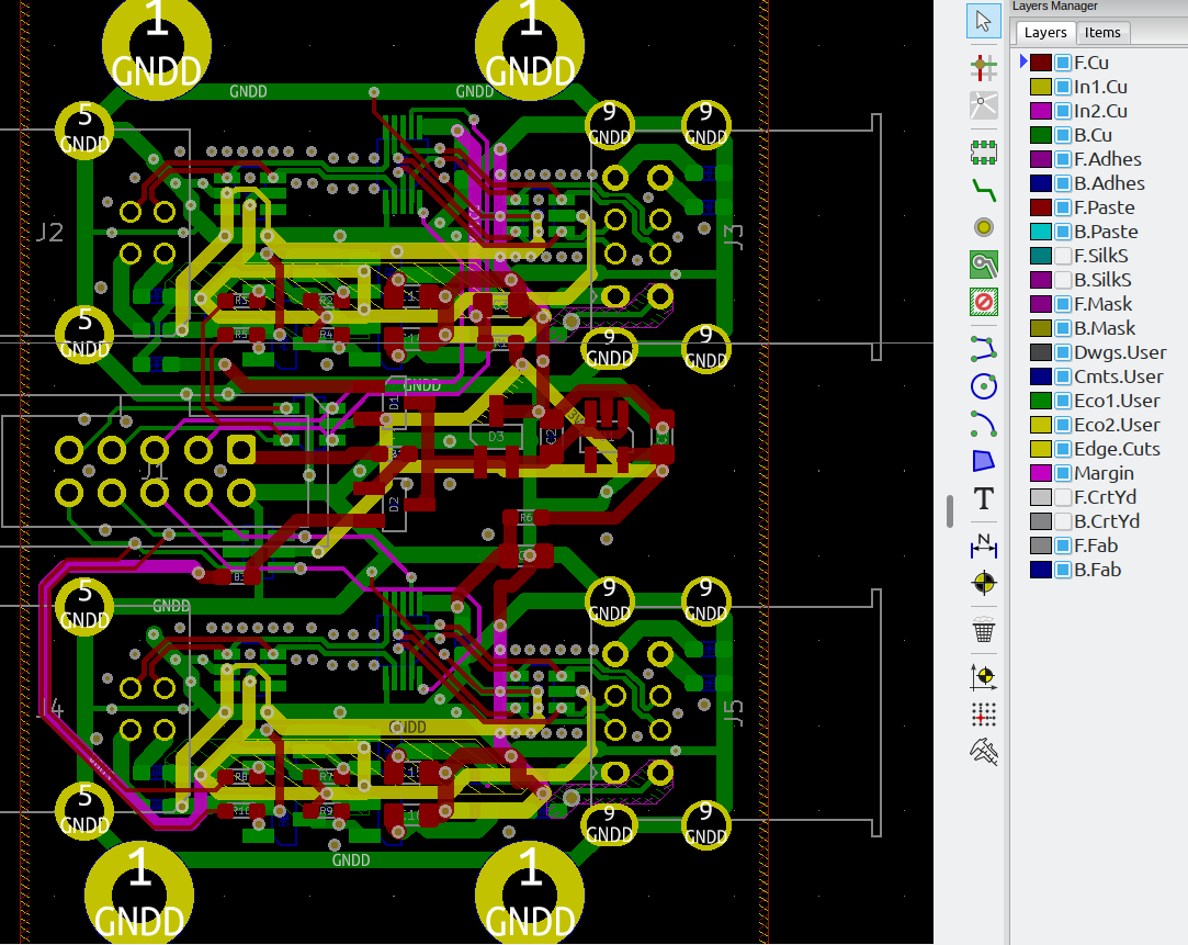

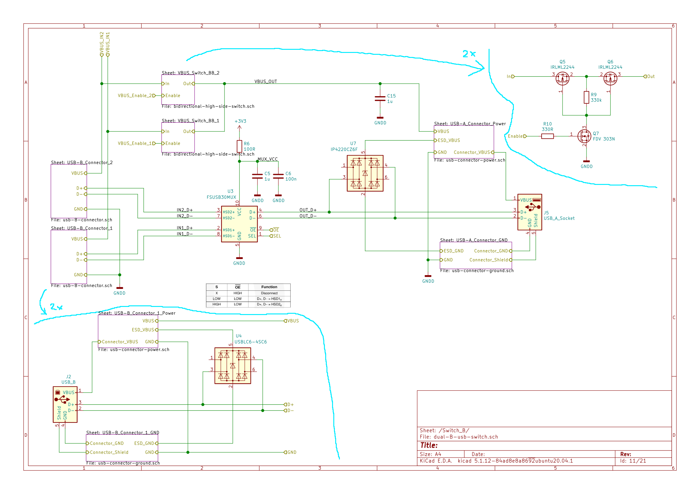

Hi, ich möchte einen USB Switch bauen, um USB-Sticks ferngesteuert “an-
und abzustöpseln”. Das ganze doppelt auf einer Platine.
VBus trennen geht ja nicht einfach, weil die Datenleitung zuerst
getrennt werden muss. Daher diese Platine mit dem FSUSB30
Analogschalter.
Der Wannenstecker ist für die Steuerung per Mikrocontroller/Raspi, mit
3,3V Logikpegel.

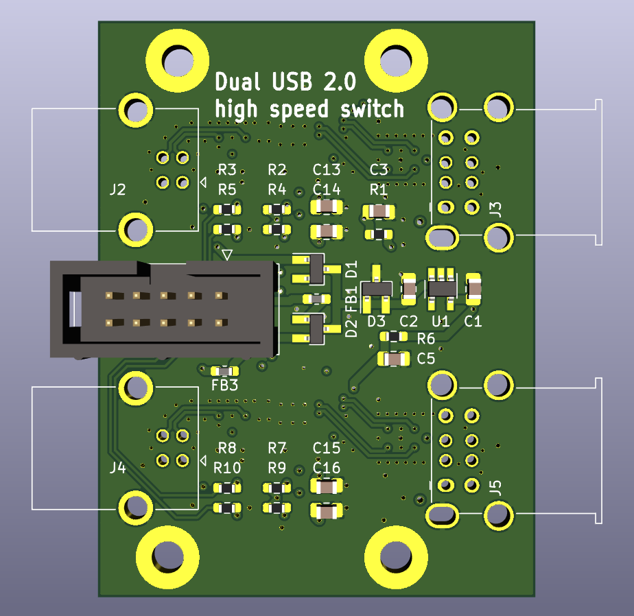

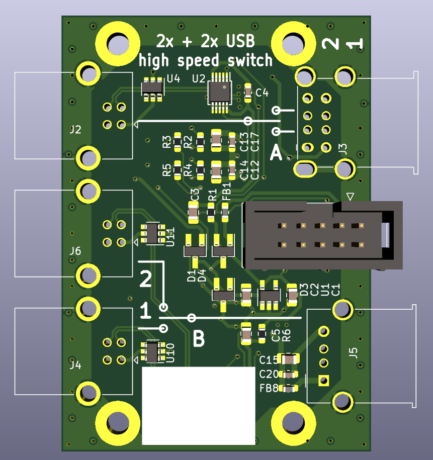

“Eingang” ist eine USB-B-Buchse, “Ausgang” ist eine doppelte
USB-A-Buchse.

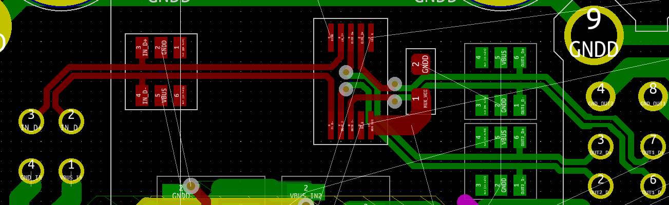

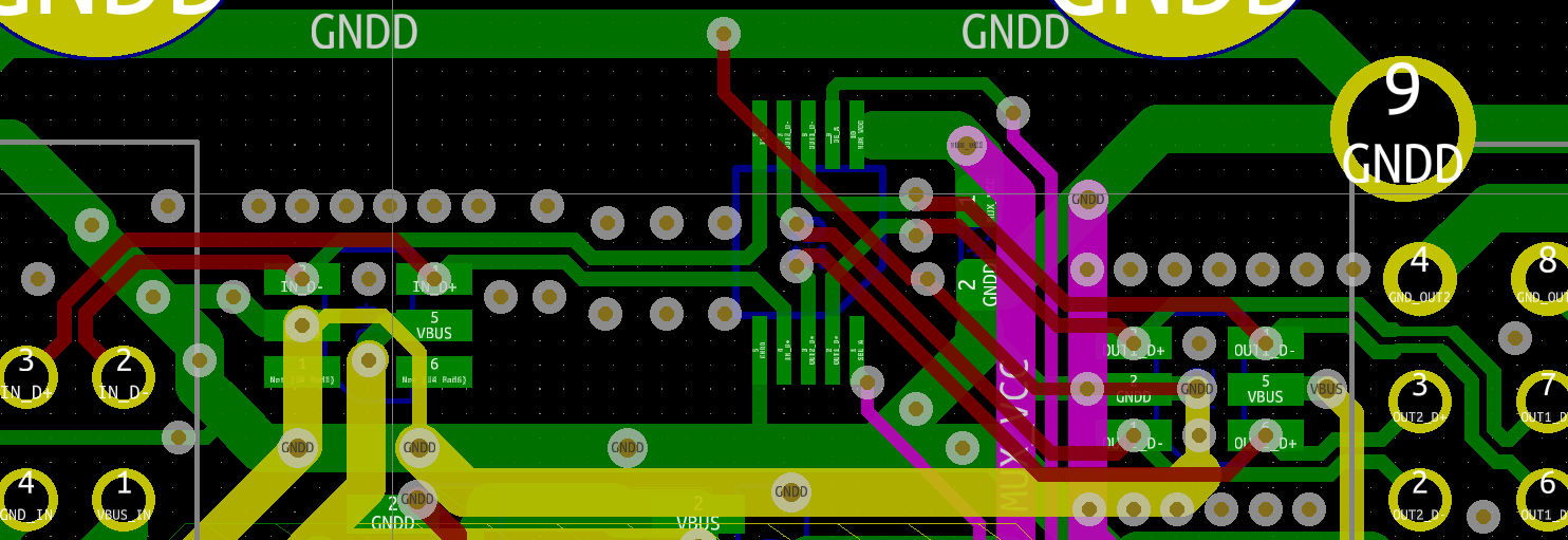

Die Datenleitungen sind mit Schutzdioden speziell für USB geschützt. Ist
das Layout an diesen Dioden in Ordnung?
Dazu kommen Schalter für VBus, um am USB-Stick einen harten Reset
durchzuführen (falls nötig), und um evtl. Strom zu sparen.

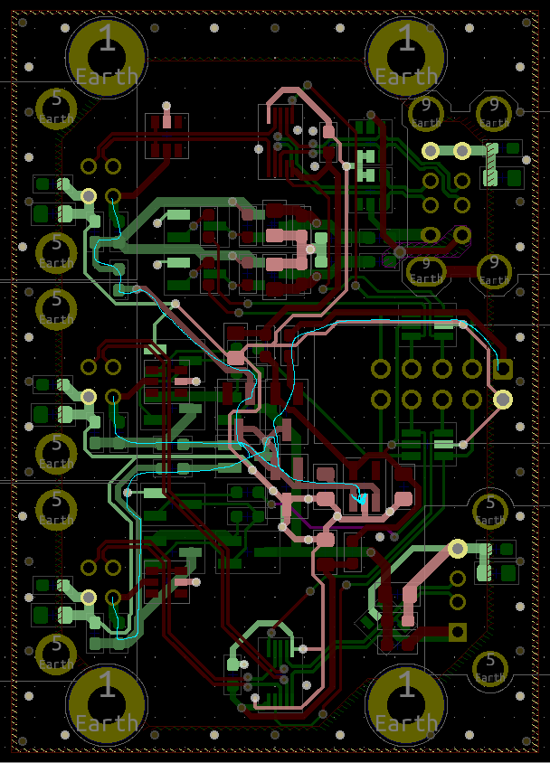

Die Platine soll mit dem 4-Lagen-Prozess von aisler.net gefertigt
werden. Stackup:
https://aisler.net/help/design-rules-and-specifications/4-layer-pcb-stackup

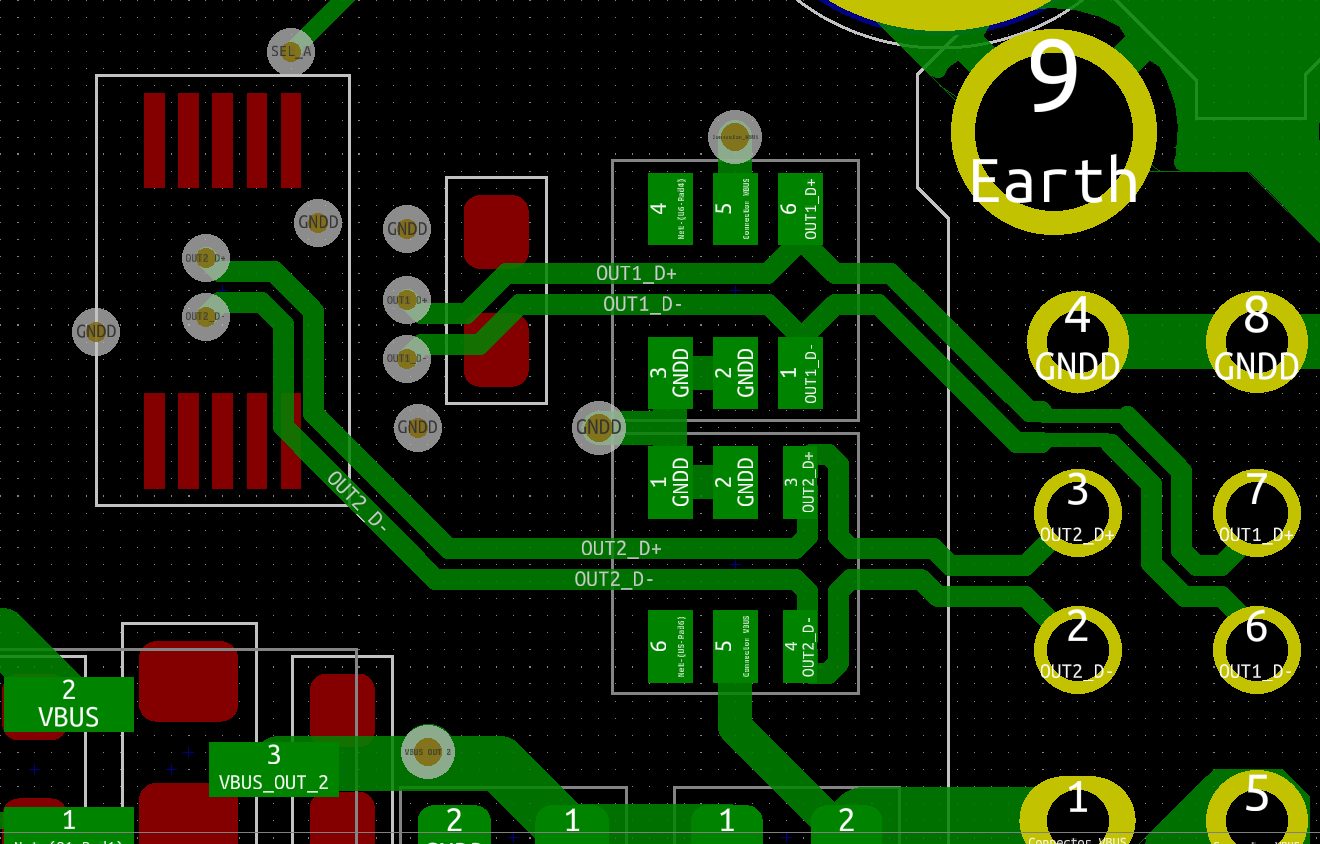

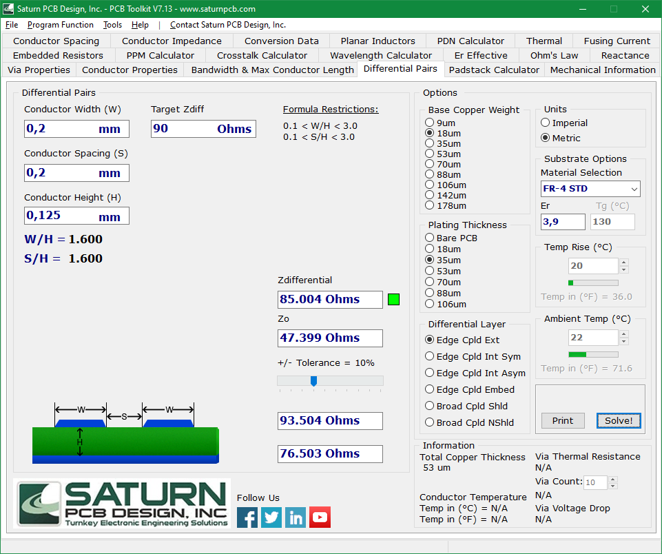

Ich habe mir dafür errechnet, dass die USB-Leiterbahnen 0.3mm breit bei
0.15mm Abstand sein sollten, bei 125μm Abstand zur Ground Plane auf der
zugewandten Innenlage.

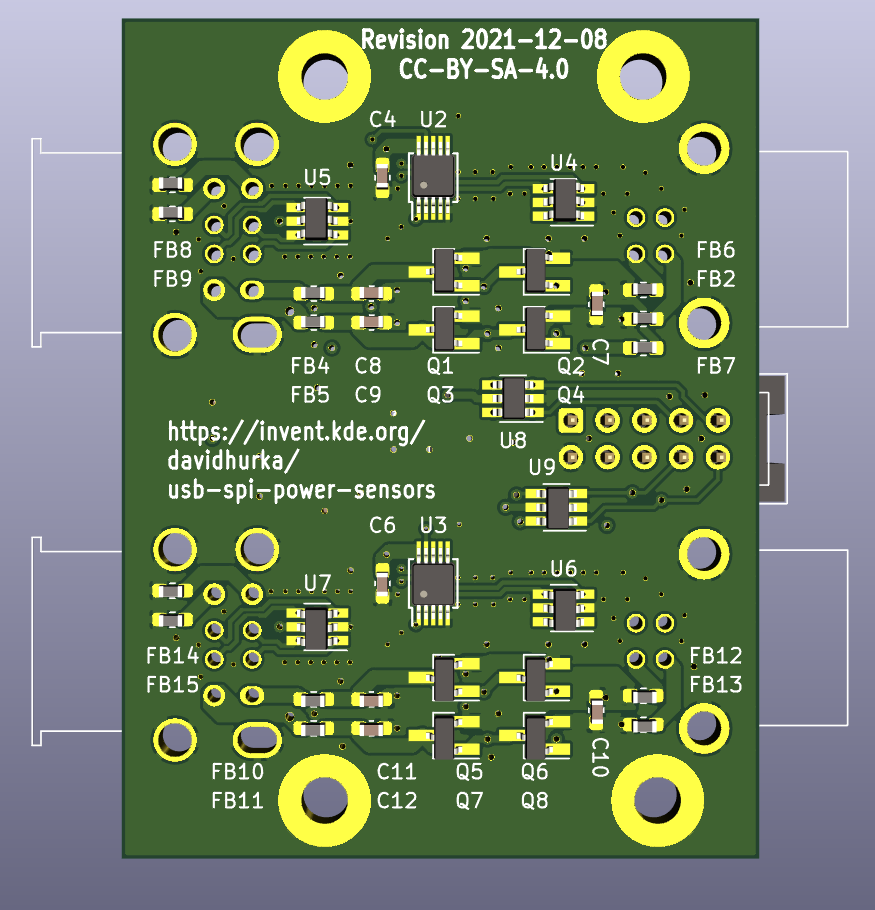

Die Längen von D+ und D- sind zueinander auf 0,2mm genau angepasst. Die
Schutzdiode hängt allerdings “schief” drin.
Bei der USB-A-Buchse war ich etwas planlos wie ich da rankomme, also
habe ich die Bahnen kurz deutlich schmaler gemacht und die Lötpads
deutlich verkleinert.
Aber bei insgesamt 6cm wird wohl jeder Mist trotzdem funktionieren,
oder?
Der Wannenstecker hat übrigens die Pinbelegung passend für den
Leistungssensor aus Beitrag "Feedback zu Platine mit ARM und 5 Stromsensoren", aber
das ist hier nicht so relevant. ;)

ich bin mir nicht sicher, ob das mit den Analogschaltern funktionieren
wird...
warum nimmst du nicht einen Chip wie den
https://www.ti.com/product/TUSB2046B?HQS=OCB-tistore-invf-partpage-invf-store-SnapEDA-wwe
der ist zwar ein Hub aber da kannst du die einzelnen Ports an und
abschalten... Außerdem hast du dann direkt noch einen Bustreiber auf der
Platine, was auch nicht schlecht ist. Des weiteren brauchst du nur einen
upstream port...
Achja: digikey hat über 700 davon auf Lager, ist ja auch nicht ganz
unwichtig in der heutigen Zeit

Ich möchte absichtlich keinen Hub nehmen, damit die Kommunikation nicht
verändert wird.
Beabsichtigte Verwendung ist mit USB-Sticks mit Live-Systemen drauf, um
einen Computer ferngesteuert zurücksetzen zu können. Eine Alternative zu
einem fernsteuerbaren Bootloader.
Zum Beispiel mein Laptop kann nicht vom Stick booten wenn ein Hub
dazwischen ist, mein Desktop hingegen schon.

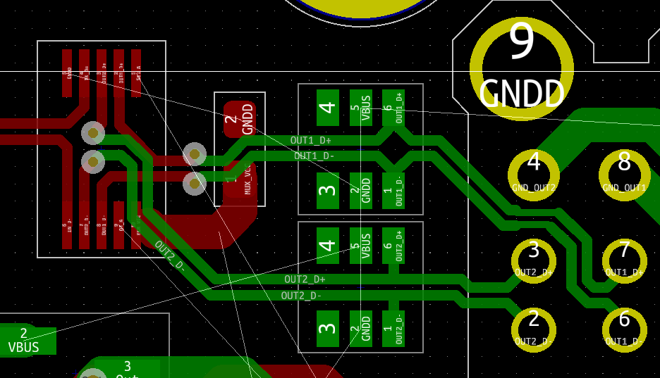

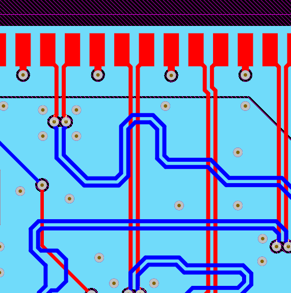

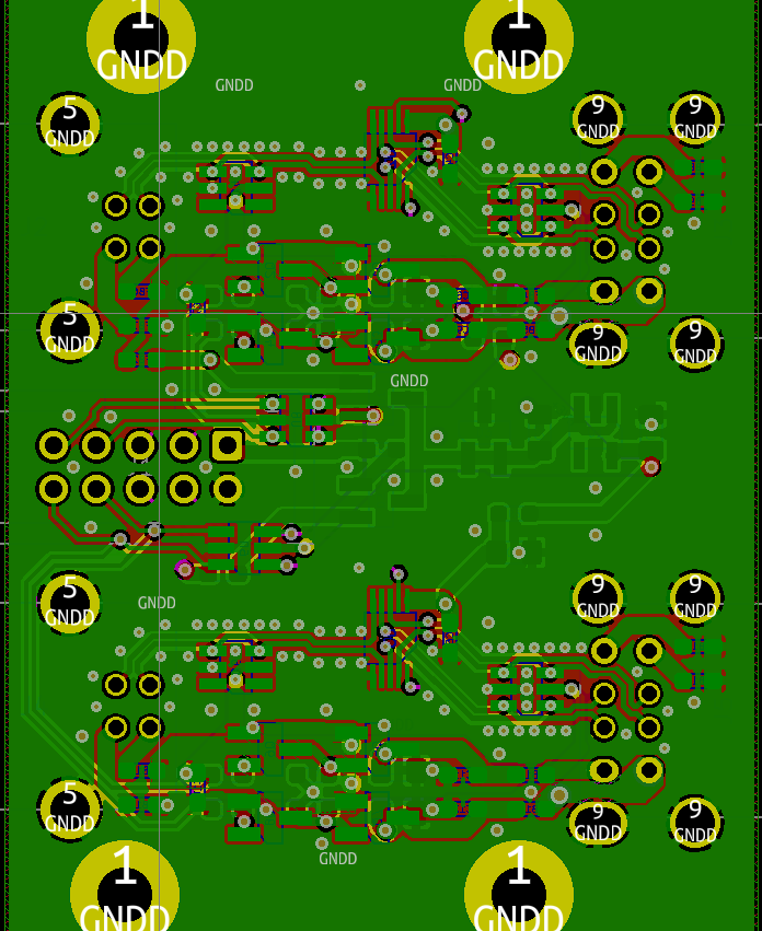

Vermutlich. Die Berechnungen stimmen wohl sowieso nicht, da du zwischen
den beiden Paaren im Bild 8 eine GND-Leiterbahn eingefügt hast, die
verändert aber die Impedanz benachbarter Leiterbahnen ebenso wie die
GND-Fläche darunter, und das noch dazu unsymmetrisch.

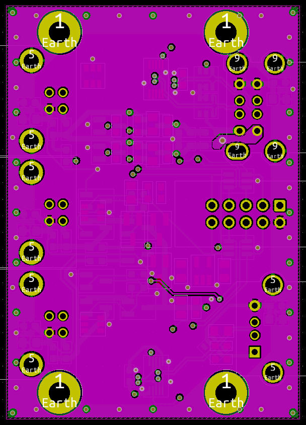

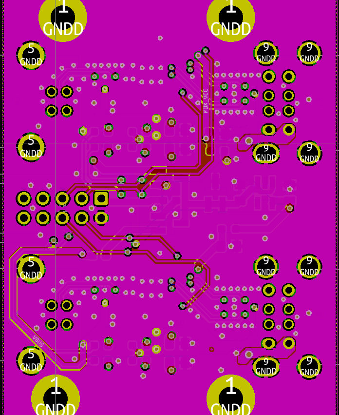

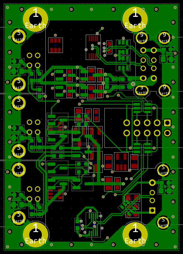

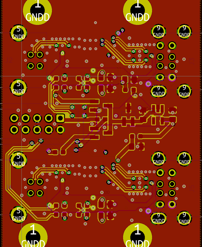

Noch viel schlimmer, eine HF-Todsünde: du hast die GND-Fläche (Bild 11)
gerade unter den impedanzkontrollierten Leitungen quer dazu
unterbrochen. Schlimmer gehts nimmer. Aber wenn JEDER Mist funktioniert,
dann vieleicht auch dieser...

Georg schrieb:
Hi Georg, danke für dein Feedback. Ich weiß aber nicht genau was du
meinst.
Zwischen D+ und D- läuft keine Leiterbahn explizit. Aber da wo sie die
Seite wechseln, an der ESD-Diode (SOT 23-6), da sind für ein paar
Millimeter die beiden Innenlagen mit GND dazwischen.
Aber du meinst wahrscheinlich die rote Leiterbahn die vom Analogschalter
diagonal nach rechts unten läuft. Die habe ich gezeichnet, um
sicherzustellen, dass dort die GND-Fläche nicht unterbrochen wird, wenn
ich das eine Leitungspaar zu dicht am anderen Leitungspaar verlege. Ist
das Unsinn?
Oder meinst du, dass der Abstand vom Leitungspaar zur GND-Fläche auf der
gleichen Lage zu klein ist? Das sind 0,25 oder 0,3 Millimeter, und damit
ist der Einfluss eher kleiner als der der GND-Fläche 0,125 Millimeter
darunter. Ist das trotzdem zu eng, weil die GND-Fläche links und rechts
eher unregelmäßig ist?

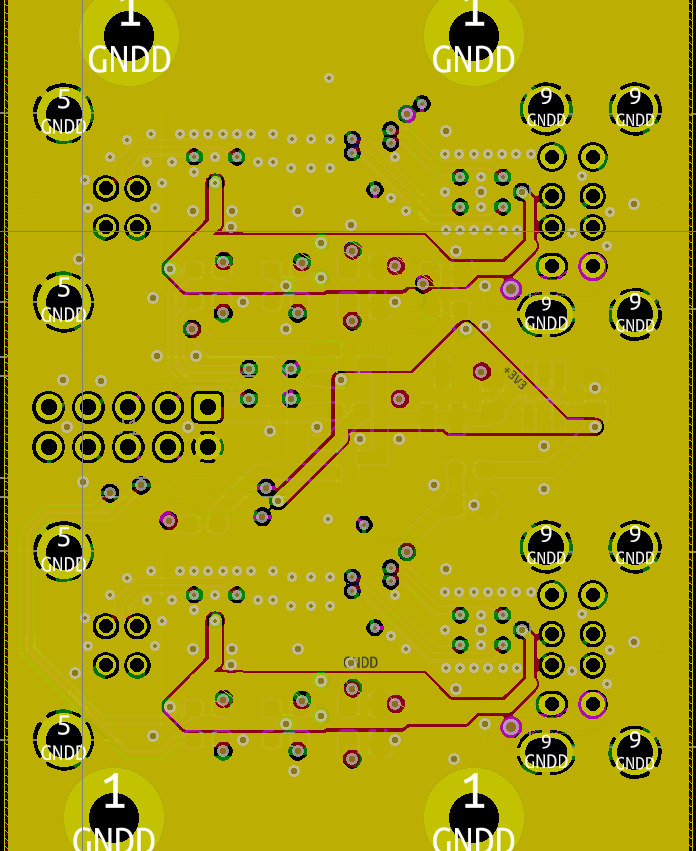

Auf Bild 11 ist ja die untere innere Lage. Die ist da unterbrochen (da
wo “MUX VCC” steht), wo die Leitungspaare auf der oberen Lage
langlaufen, d. h. die GND-Fläche direkt unter dem Leitungspaar ist
zusammenhängend. Auf Bild 11 ist es etwas irritierend, da KiCad trotzdem
die oberste Lage direkt darunterzeichnet... Meintest du das?
Oder sollten die Flächen auch auf weiter entfernten Lagen durchgängig
sein? Irgendwo müssen diese Leitungen ja verlegt werden... ;)
> Georg
David :)
Gast #6914720
> sein?
Was zählt: drüber, drunter und daneben.
Das ist keine Frage von zu gross oder zu klein, nur müssen seitliche
GND-Potentiale in Reichweite eben auch in die Berechnung einbezogen
werden. Der Abstand ist ja etwa gleich wie der zwischen den beiden
Leitungen. Vernachlässigen kann man das wenn es genau sein soll nicht.
Es bilden sich Felder aus
1. zwischen D+ und D-
2. zwischen D+ und GND sowie zwischen D- und GND (darunter)
3. zwischen D+ und GND sowie zwischen D- und GND (daneben)
Wie stark jeweils hängt vom jeweiligen Abstand ab. Die Leitungen nur als
einfaches Diff Pair ohne seitliche GND-Einbettung zu berechnen ist nur
eine Näherung, aber die meisten kostenlosen Werkzeuge können die
vorliegende Konfiguration nicht berechnen, am besten ist ein Field
Solver geeignet. Im Saturn Toolkit wäre das "Coplanar Wave", aber mit 2
differentiellen statt einer Leiterbahn, gibt es aber nicht.
Das macht die Sache weitgehend unberechenbar, weil ja mal GND, mal eine
Aussparung für ein Via neben der Leiterbahn liegt - da ändert sich
jedesmal lokal die Impedanz. Dabei wäre das garnicht notwendig. Auch
eine seitliche GND-Einbettung darf nicht unterbrochen werden! Das ist
auf der LP an zahllosen Stellen der Fall, auch an den grossen
Bohrlöchern. Das sind alles unstetige Stellen im Impedanzverlauf entlang
der Leiterbahn. "Ünregelmässig" ist eine Untertreibung, die GND-Fläche
ist ausgefranzt.
Georg

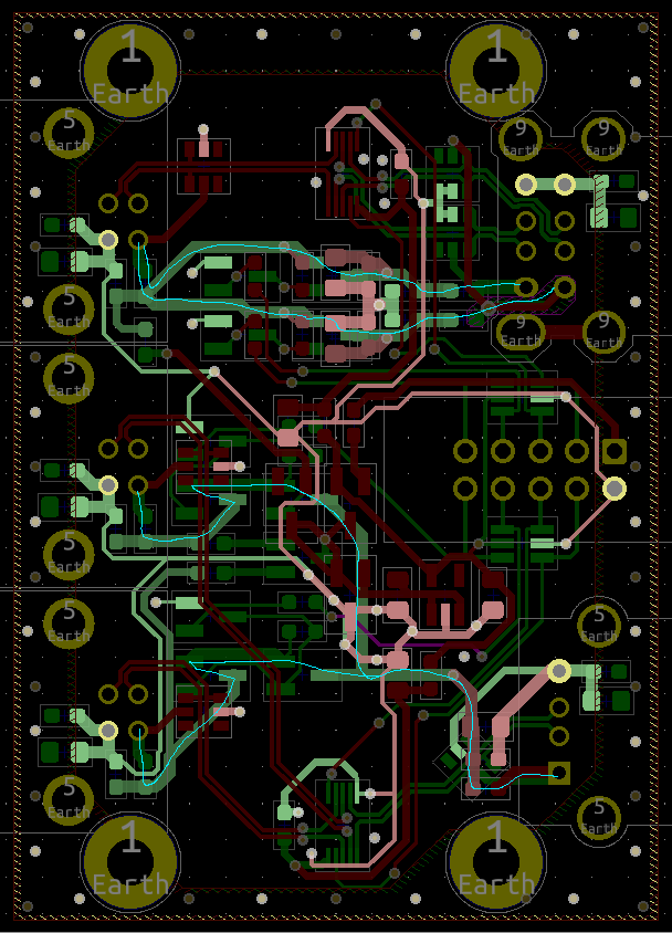

Wieso überhaupt die Füllung der Bestückungsseiten mit GND? Üblicherweise
versucht man bei Differential pairs, seitliche Planes, egal welches
Potential die haben, zu vermeiden da sie immer zu Unsymmetrien führen.
Hier ist das auch nicht notwendig, da du ja in den Innenlagen
entsprechende Bezugsflächen hast. (Etwas anderes ist das bei Single
ended differentiellen Leitungen, die sollte man sogar seitlich
einpacken)
Eine Bezugsfläche für das diff pair ist jede Kupferfläche. Das Potential
ist erstmal egal, auch VCC Planes können Bezugspotential sein. (Sogar
breite Leiterzüge werden Bezugspotential) Gut geht das natürlich nur,
wenn du in der unmittelbaren Nähe des Punktes, wo das diff pair diese
Bezugsfläche nutzen wird, einen kleinen Kondensator (Vor allem physisch
klein, um die parasitären Einflussfaktoren so gering wie möglich zu
halten) platziert wird (Zwischen dem ursprünglichen und dem zukünftigen
Potential, das kann also z.B. auch zwischen VCC 5V und VCC 3,3V sein!).
Wenn dein Diff pair die Lage wechselt will das an dieser Stelle auch der
Rückstrom tun (Kann er das nicht, wird er sich den nächstmöglichen Punkt
suchen was zu einer Störstelle führt und in der Folge auch zu EMV
Problemen, da dort nicht nur Energie abgestrahlt sondern eben auch
absorbiert wird). Du musst dann so nah wie möglich mindestens ein GND
Via setzen, wenn jeweils ein GND Potential die Bezugsfläche ist.

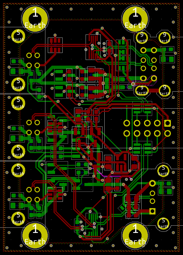

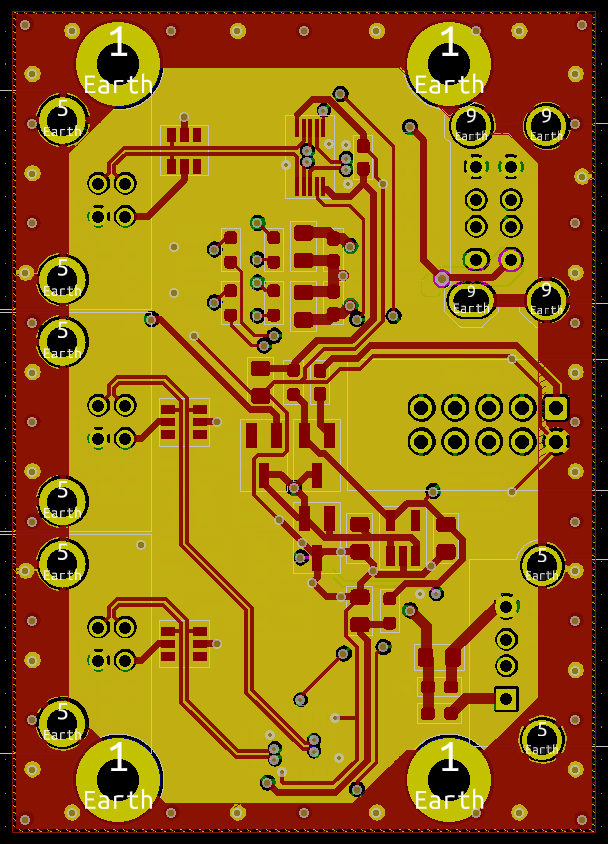

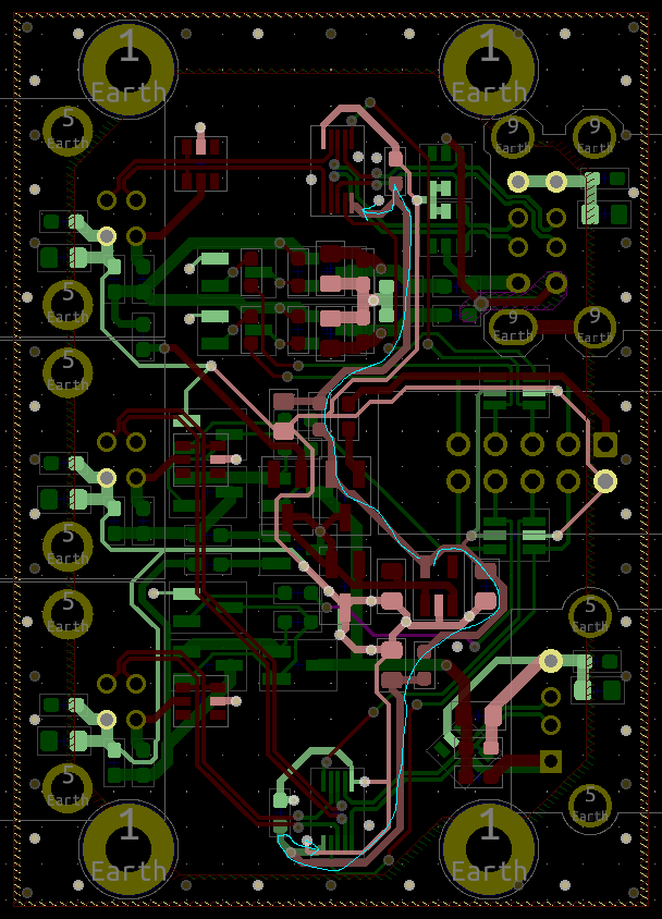

Ich hab dir mal ein Beispiel eines aktuellen Projektes von mir
angehangen. (Ich hatte hier Platz und konnte es deshalb quasi ideal
lösen, in der Regel hat man nicht so viel Luft drumherum, dann muss auch
mal 1 Via für 2 diff pairs genügen) Zu sehen ist: Top(Rot), I2 (Bezug
Bot, hellblau) und Bot (blau). I1 ist komplett GND, bei I2 ist außen
herum noch eine VCC Plane, welche unter dem SVB liegt, diese ist mit
einer GND Insel versehen in dem Bereich, in dem ich auf Bot die
Impedanzgeführten Leiterzüge habe. Der Überdeckungsbereich muss
mindestens der doppelte Abstand sein, besser der 3-fache des Paares.
Also die Lagen nicht zu eng abschneiden, sondern besser großzügig.

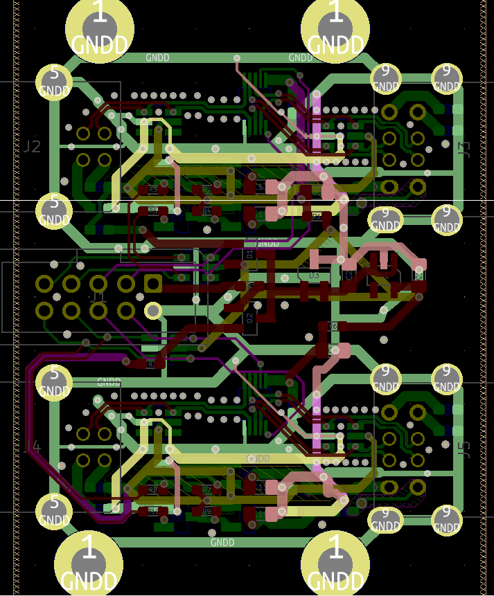

Gast #6916637
Danke für die Erläuterungen, Georg und Christian!
Ich denke, ich werde das Layout zu großen Teilen noch mal machen. Dann
mit Innen 1 als durchgängige GND-Fläche, und Innen 2 im Bereich der
differentiellen Leitungen auf der Unterseite als GND-Fläche. Für die
beiden Steuersignale und die MUX_3V3 werde ich im wesentlichen das
Layout aus Bild 8 behalten, also auf Innen 2 gemeinsam unter den
differentiellen Leitungen hindurch. Oben und Unten spare ich mir die
GND-Fläche und halte dafür etwas mehr Abstand.
Ausserdem wird ein Schalter umgedreht, mit 2x USB-B. Wenn das System
under Test sowieso von einem lokalen Raspberry Pi gesteuert wird, kann
dieser auch Schreibzugriff auf den Boot-USB-Stick bekommen. ;)

Gast #6934812
Habe angefangen, neu zu routen, und habe das mal so gemacht. (Siehe
Bild)
Rot = Oben, Grün = Unten
3,3V für den Analogschalter und die beiden Steuersignale werden
reichlich Platz auf der jeweils abgewandten Aussenlage haben.
Frank K. schrieb:
> An besten anderen Typ nehmen, z.B. WE-8240116. Ein Baustein sichert
> einen ganzen USB-Port ab: VBus, D+ und D-.
Den Baustein habe ich jetzt nicht genommen, sondern weiterhin den meiner
Wahrnehmung nach normalen SOT-23-6. (KiCad hat für das vorgeschlagene
komische Ding zwar einen Footprint, aber gespiegelt. ;D )
Gast #6935082
Die Stichleitungen kommen ja hauptsächlich durch die Beinchen und den
Leadframe. Auf der Platine könnte man sie etwas kürzer machen, siehe
Bild.
Wie hättest du den den WE-8240116 angeschlossen?
Den ESD8704 kenne ich, aber einen 1x2mm Zehnpol finde ich doch etwas zu
fummelig zum Löten.
Gast #6935677
Frank K. schrieb:
> So ist es aber auch unschön, weil Du Stichleitungen hast.
So kurze spielen bei USB 2.0 keine große Rolle.
Was aber eine Rolle spielt, sind GND Vias neben den Vias für die USB
Signale... da sind aktuell noch gar keine in der Nähe.
Gast #6935909
Die von OUT1 könnte man auch noch deutlich kürzer machen.
Für wirkliche Hispeed-Signale werden bei einem Lagenwechsel bis zu 6
GND-Vias rund um das Signal-Via empfohlen. Im Beipiel wäre das Overkill.
Georg
#6936649
Das Stimmt, aber ganz ohne wird mit an Sicherheit grenzender
Wahrscheinlichkeit für Probleme sorgen. Vielleicht bei USB 2.0 nicht
funktional ganz sicher aber bei der EMV. Eins Pro Lagenwechsel sollte
schon drin sein. So nah am Wechsel wie möglich. 2 - 4 währen natürlich
besser, alles darüber purer Luxus.
OP #7001228
Guten Abend, ich schon wieder! ;)
Ich habe dieses Projekt jetzt fortgesetzt, und wie angekündigt gibt es
jetzt einen MUX auf zwei USB Devices und einen MUX auf zwei USB Hosts.

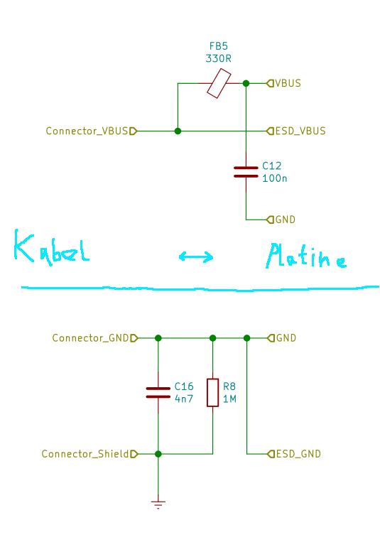

Ausserdem habe ich mir in der Zwischenzeit Gedanken gemacht, wie man den
Schirm vom USB-Stecker anschließt. Ich stelle fest, dass ich es nicht
wirklich gut weiß. Darum gibt es jetzt den Anschluss von GND+Schirm und
VBUS als Schaltplanseite, wo ich es zentral ändern kann. (Bild 16) (Auf
dem Layout geht es natürlich nicht so leicht.)
Aktuell habe ich 4,7μF + 1MΩ für den Schirm, GND direkt auf die Platine,
und VBUS per Ferritding.
GND direkt auf Platine beantwortet auch, wie ich die ESD-Dioden an GND
anschließe: Direkt. An VBUS sind sie ebenfalls direkt angeschlossen,
noch vor dem Ferritding. Um den MUX korrekt zu schützen, müssten sie
eigentlich an dessen Versorgungsspannung angeschlossen werden, um V_IN ≤
VCC sicherzustellen, oder? Sollte ich das anpassen?
Die ESD-Dioden sind überflüssigerweise auch an der Stiftleiste für die 8
Steuersignale vorhanden, und dieses Mal ist es mir gelungen, sie
deutlich eleganter in die Leiterbahnen der Steuersignale einzubinden.
Die USB-Leitungspaare sind meiner Einschätzung nach auch viel besser als
vorher. Nach Links und Rechts ist relativ viel Platz, und direkt
darunter befinden sich durchgängige Masseflächen. Sind beim Lagenwechsel
(also direkt am MUX) genug GND-Vias?
Auf Bild 3 habe ich mal dargestellt, wie ich die Versorgungsspannung
einsammel. Von den 3 USB-B-Buchsen und von der Stiftleiste zu den
Dioden, und dann zum Spannungsregler. Dabei läuft parallel je eine
GND-Leitung auf der gleichen Lage, wahrscheinlich überflüssig.
Auf Bild 4 geht VBUS durch die 4 High-Side-Switches zu den
USB-A-Buchsen.

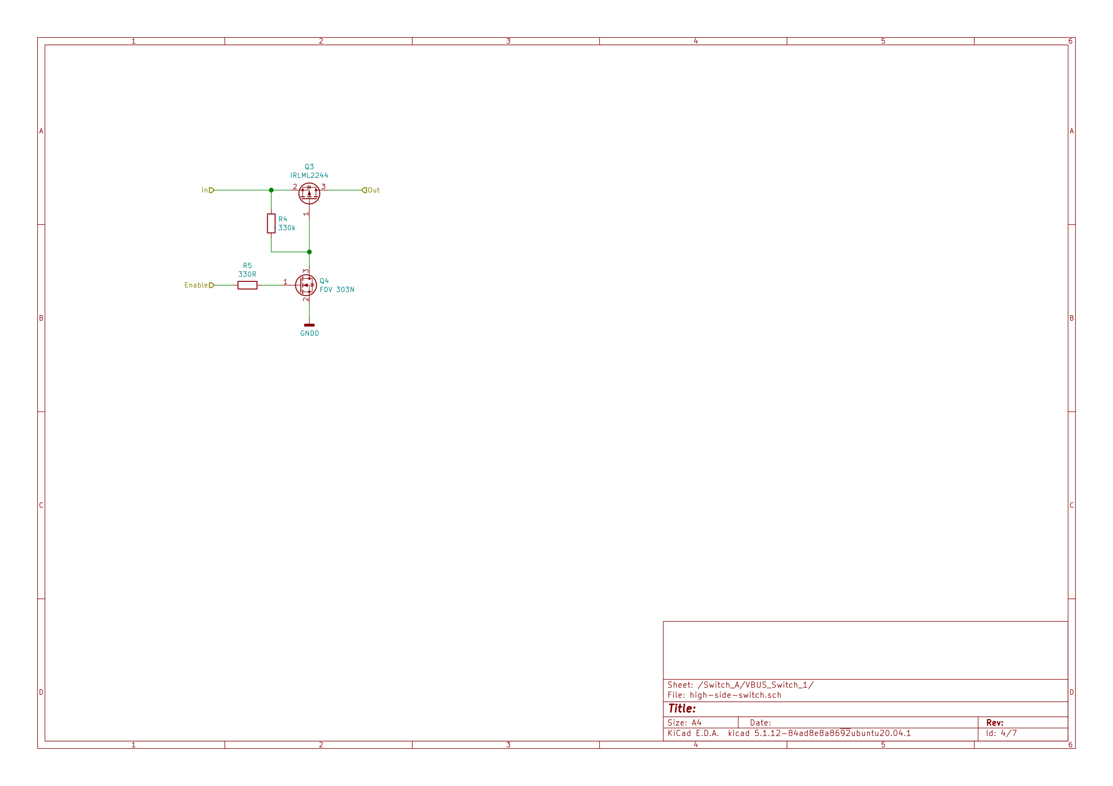

Die High-Side-Switches für den unteren MUX sind jetzt bidirektional (2x
P-FET), damit nicht ein USB-Host den Anderen über diese Schaltung mit
VBUS versorgt.
Auf Bild 5 gehen die 3,3V vom Spannungsregler zu den MUX. Ebenfalls mit
GND parallel.
Dann habe ich mir noch was zu den Stubs bei den ESD-Dioden überlegt.
(Bild 10) Wäre das eine bessere Lösung?
Der Schirm sollte ja idealerweise an das Metallgehäuse gehen.
Stattdessen habe ich auf den Aussenlagen einen Ring um die Platine
gezeichnet, welcher an den Steckern jeweils über den RC-Dings mit GND
verbunden ist. Habe ich da Mist gebaut? Ist das jetzt eine Ringantenne?
:D
