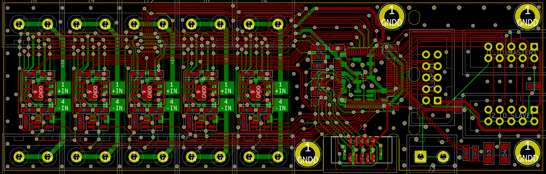

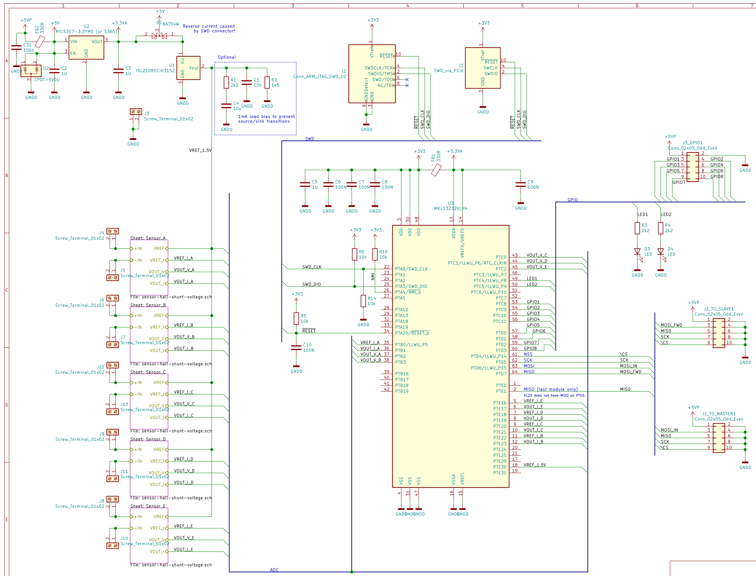

Hi!

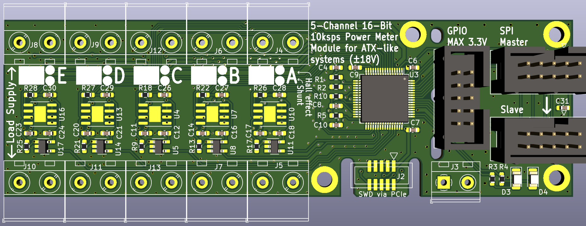

Ich habe eine Platine für meine Stromsensoren gezeichnet. (Vgl.
Beitrag "Leistungsabgabe von ATX-Netzteil aufzeichnen")

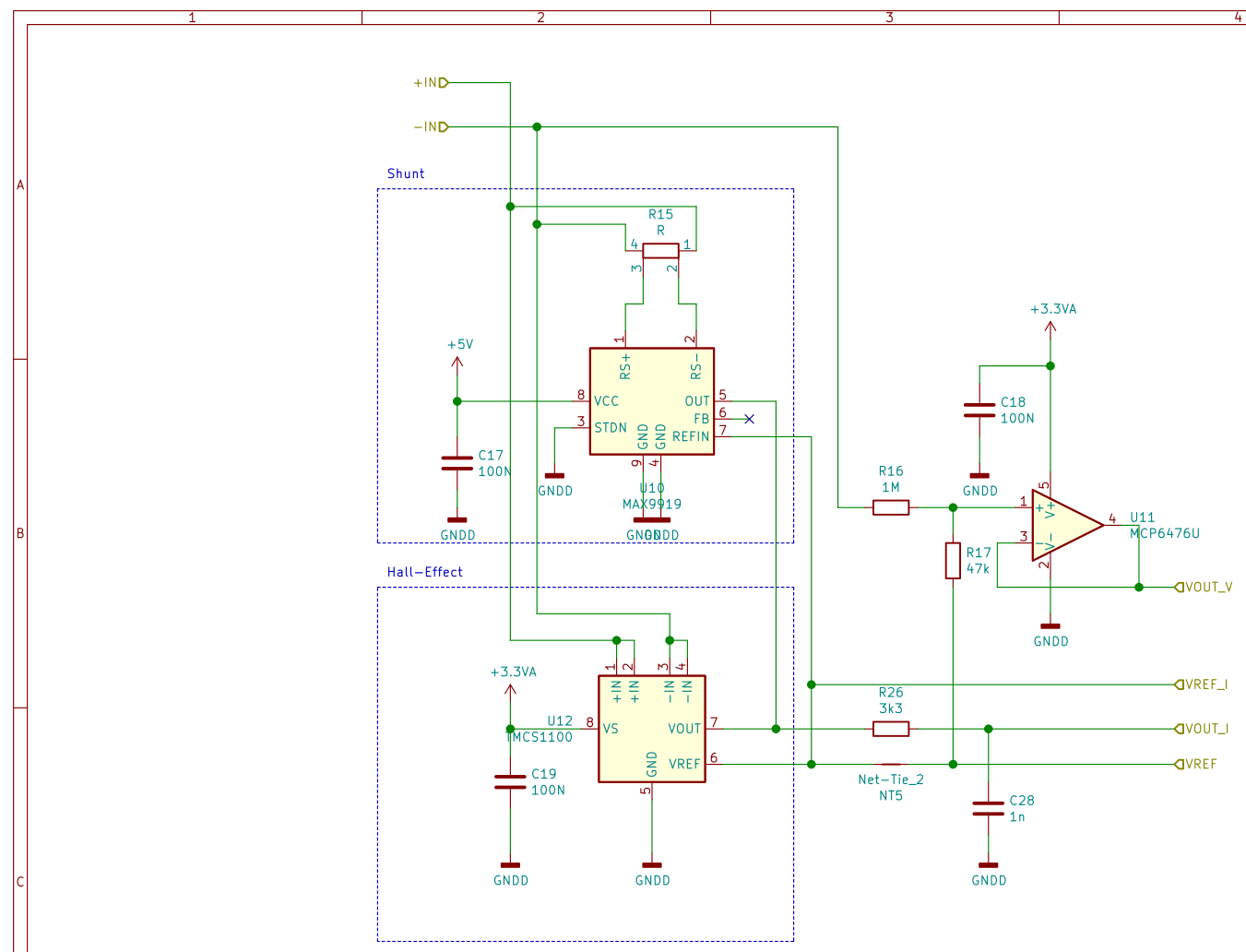

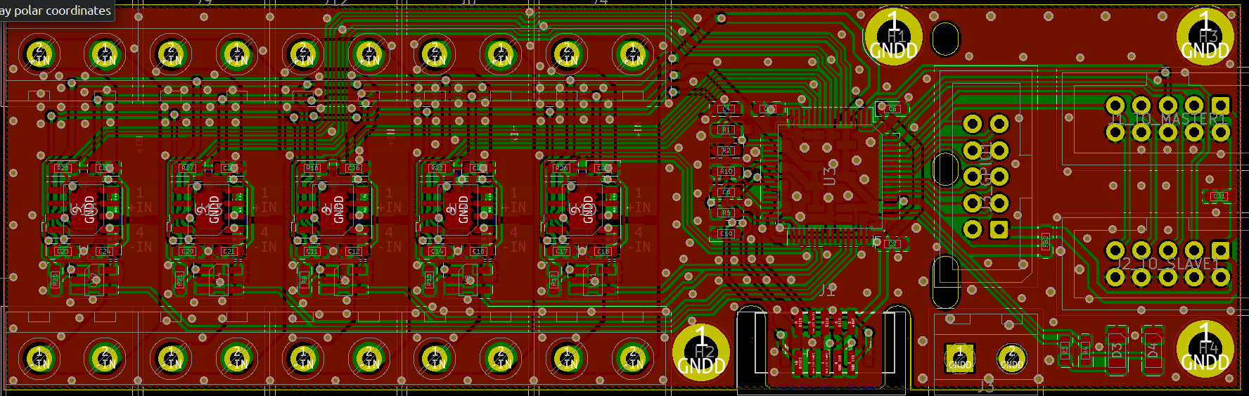

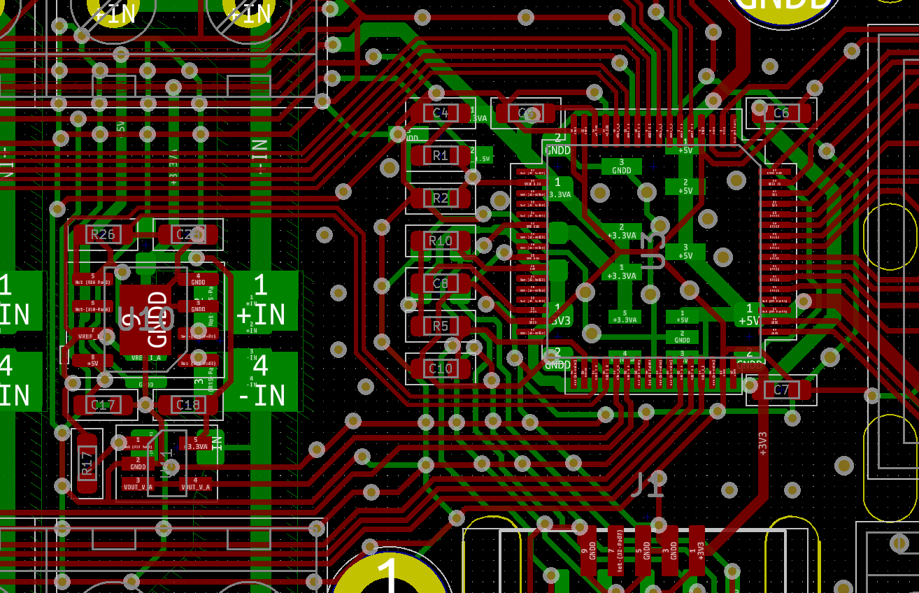

Ich glaube das Anspruchsvollste hierbei sind die analogen Leitungen von
den einzelnen Sensoren zum Mikrocontroller.

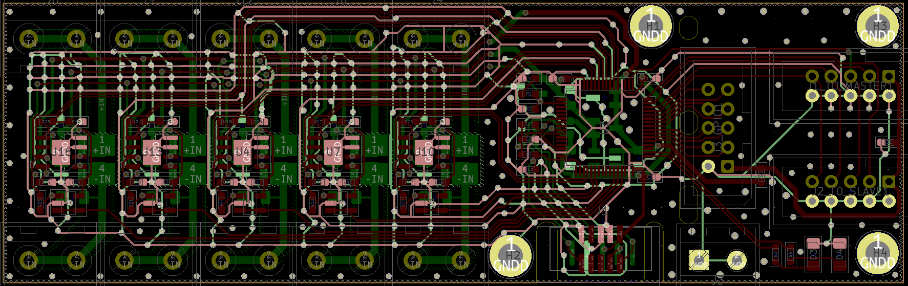

Wichtig sind die für den Strom, diese laufen oben entlang zu den
differentiellen ADC-Eingängen.
Die Spannungsreferenz stellt 1.5V bereit, diese laufen zu jedem Sensor,
und dann als differenzielle Leitung zusammen mit der Ausgangsspannung
des Sensors zurück zum Controller.

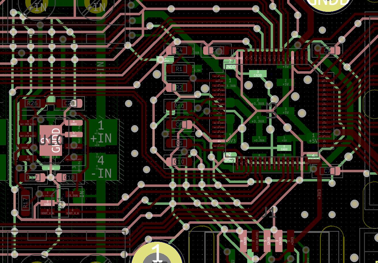

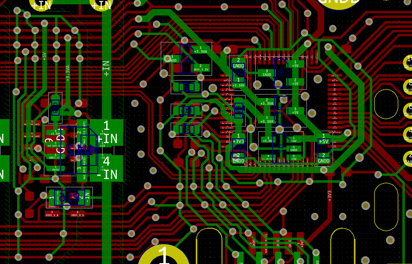

Dabei werden mehrere Hochstrompfade gekreuzt.

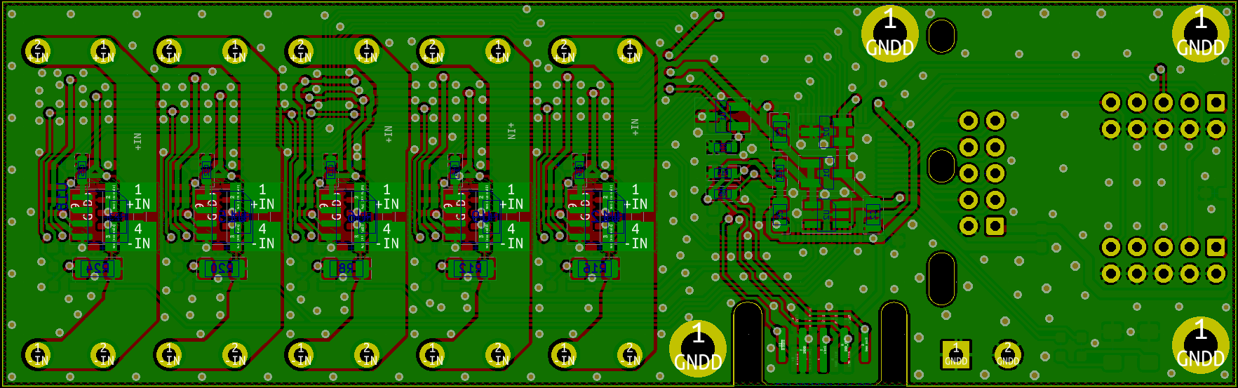

Um das abzumildern, laufen die hintersten beiden Leitungen zunächst
ausserhalb der Schraubklemmen entlang, und sparen so die Kreuzung mit 3
Hochstrompfaden.
Ist das eine gute Idee?
Die nichtdifferenziellen Leitungen für die Spannung laufen unten lang,
und kreuzen alle 5 Hochstrompfade.
Das ist nicht kritisch, es soll bloß messbar sein ob 12V oder 10,5V
anliegen.
Beim Strom hingegen möchte ich 1mA Auflösung erreichen, oder zumindest
so viel wie geht.

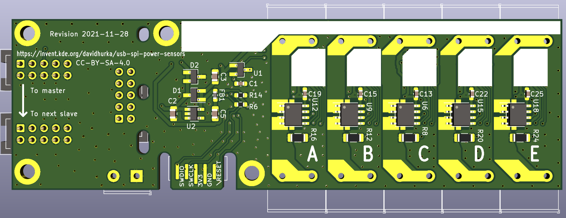

Die erwähnten Hochstrompfade sind für die erwähnten 20A
unterdimensioniert.
Der Lötstopplack hat Aussparungen, wo für diesen Fall dicker Kupferdraht
aufgelötet werden kann.
Die Platine ist übrigens mit KiCad 5.1.12 erstellt, und meine zweite
Platine mit KiCad.
Funktioniert mit dem Trackpoint doch schon viel angenehmer! :)
