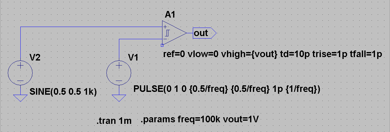

seit einiger Zeit versuche ich ein einfaches PWM-Signal, welches ich mit
einem Arduino Uno generiere, in LTSpice mit Hilfe einer Schaltung zu
simulieren. Es wäre toll, wenn ich so eine Simulation bzw.
Spannungsverlauf hinbekommen würde wie ich es stümperhaft in Paint
gezeichnet habe (erstes Bild). Ich habe auch von hier eine Schaltung
(siehe zweites Bild), die ich versucht habe, in LTSpice zu
implementieren. Aber hier herrscht eine andere Frequenz (100kHz) und ich
kriege nicht die Einstellung des Duty Cycles von 2000us hin, weil ich
das erste Mal mit einem Spice-Programm arbeite. Habt ihr vielleicht eine
Spice-Datei, in der ich einfach die Parameter für die Frequenz und Duty
Cycles auf meine Bedürfnisse anpassen könnte?
Vielen Dank im Voraus.
Viele Grüße
Nils

die Frequenz ist ja im Text-Command .param freq=100k angegeben.
für 20ms muss freq=50 gesetzt werden.
Hannes, Dein Beispiel in Ehren, aber woher soll ein Anfänger wissen, wie
man das Signal anzeigt?
Es geht so:
Im Plot-Fenster Rechtsklick, Add Traces, Doppelklick auf V(nc_01)
Aber ich stimme Dir zu: Text rulez!
Für einen Laien ist es einfacher, eine Spannungsquelle zu zeichnen mit
den genannten Eigenschaften.
