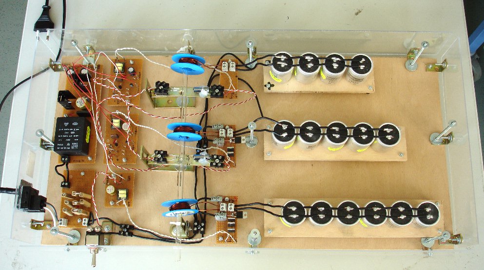

Guten Tag Community!
Da mein letzter Beitrag chaotisch war, da ich es auch mein erster
Aufenthalt auf so einem Forum ist, habe ich mich entschlossen die Frage
detalliert nochmal zu stellen.
Ich bin ein 16 jähriger Schüler und besuche das Gymnasium. Bisher hatte
ich ein Affinität zu Mathe und habe dort auch so gut wie alles erreicht,
was in meinem Bundesland zu erreichen war. Nun habe ich seit 3 Jahren
die Physik für mich entdeckt und liebe sie über alles. Dass ich einen
gewissen Ruf und Stolz habe, ist selbstverständlich. Nun meinte mein
Physik-Lehrer, dass er vor Jahren einen Schüler hatte, welcher Eine
Coilgun baute, welche ein Geschoss (Größe und Gewicht sind egal) auf
180Km/h beschleunigte. Da ich der beste sein will, meinte ich "Das kann
ich auch". Im Internet fand ich einen Schaltkreis, der meinem ähnlich
kommt: https://ibb.co/dWFf3zz. Mein Ziel ist es eine Coilgun mit 3
Stages zu machen, welche das Projektil auf bis zu 280Km/h beschleunigen.
Nun die Fragen die ich hätte:
 - Welche Schaltung sollte ich nutzen um möglichst billig und zeitlich
schnell Strom an bzw. abzuschalten? (Bei 200km/h ist ja die Zeit, die
das Projektil von einer Spule zur Mitte der Anderen überwindet,
verschwindent gering)
 - Worauf sollte ich achten, wenn ich die richtigen Kondensatoren wähle?
(Ich habe sehr billige 450V - 560uF ElKos gefunden und möchte wissen ob
die sich in parallelschaltung lohnen würden)
 - Welche Prinzipien sollte ich kennen und verstehen? (gemeint ist sowas
wie
 parasitäre Induktivitäten  oder Induktivität der Spule etc.)
 - Da ich in meiner letzten Frage dafür ausgelacht wurde: Das Ziel ist
es durch die Spule 500 - 1000A Impulse zu schicken (ist doch nicht mal
so unrealistisch, wenn die Spannung der Kondensatoren bei 450V liegt und
der Widerstand der SPulen bei 0.3Ohm + Begrenzungswiderstand, denn ich
einfüge um nicht über die 1000A zu schießen)
 - Habt ihr Tipps oder geeignete Schaltkreise, die mir helfen würden?
(Ich will versuchen so viel wie möglich selbst zu machen)
Ich scheuche generell nicht vor Formeln o. ä. zurück und habe jetzt auch
in den Winterferien die Motivation in allerlei noch so komplizierten
Sachen einzulesen, also könnt ihr gerne alles erwähnen was euch
einfällt. Nebenbei erwähnt bin ich mit dem Projekt bei dem Stadium "Ich
denke mir einen Groben Plan aus", also steht nichts fest. Ich habe mir
in einem 3D-Drucker eine Apparatur zur Messung von der Induktivität der
Spulen und deren Anziehungskraft gemacht und messe gerade mir die Beste
Spulengeometrie heraus. Ich hoffe ich bekomme nicht wieder mehr
ironische "Hass"-kommentare wie beim letzten Mal.
MfG Rares
von Mark S. (voltwide)
Na, dann wende doch jetzt mal die bekannten physikalischen
Gesetzmäßigkeiten an.
Aus der Windungszahl und Geometrie Deiner Spule berechnest Du die
Induktivität.
Du stellst ein Ersatzschaltbild auf: Im einfachsten Fall ein
aufgeladener Kondensator mit in Reihe befindlichem Serienwiderstand, ein
idealer Schalter und die Spule mit ihrer Induktivität und in Reihe dazu
deren Gleichstromwiderstand.
Anhand des Ersatzschaltbildes kannst Du nun den zeitlichen Stromverlauf
berechnen. Oder Du packst die Ersatzschaltung in das allgegenwärtige
Simulationstoole LTSPice und läßt das für Dich rechnen. Das ist bequemer
und man kann mit den Werten "virtuell herumexperimentieren" ohne dass
das Haus in Flammen aufgeht. Wenn Du das einmal kennengelernt hast,
wirst Du viel Spaß damit haben!

von Armin X. (werweiswas)
Bei Youtube gibt es einige die schon einige die teilweise mehrstufige
Coilguns vorgestellt haben.
Die Kunst dabei ist die jeweilige Kondensatorladung so zu dimensionieren
dass das Magnetfeld wieder weg ist ehe das Projektil die jeweilige
Spule(stage) verlässt.
Eine Railgun ist ein ganz anderes Prinzip und hat einen Wirkungsgrad von
weniger als 1 promille.
Das wird erst in Bereichen Interessant wie sich die von Powerlabs
bewegen...
https://www.youtube.com/watch?v=OqeMGkyei1Q

von Rotzlöffel (Gast)
[Mod, bitte löschen, diese Waffentechnik ist nichts für Minderjährige.]
> [..] habe dort auch so gut wie alles erreicht,
> Dass ich einen gewissen Ruf und Stolz habe, ist selbstverständlich.
Diese Überheblichkeit stinkt ja zum Himmel. Solchen Leuten helfe ich
nicht, die lasse ich lieber verrecken. Sollen sie erstmal auf den Boden
der Tatsachen zurückkehren, danach kann man über Helfen nachdenken.
Und so schwer ist's nun wirklich nicht, eine Coilgun zu bauen.
Allerdings hat der TE für hohe Leistung einige elementare Dinge nicht
verstanden (was mich auch nicht wundert, ist ja erst 16 und hat von
Physik keine Ahnung).
Genau das ist eben nicht egal. Umso leichter das Projektil ist, desto
besser lässt es sich beschleunigen. Dazu kommt, daß es zwei
Möglichkeiten zum Bau so einer Coilgun gibt. Eine rein magnetische
Variante, die auch nur magnetische Projektile beschleunigen kann und wo
es nur wichtig ist, ein möglichst starkes Magnetfeld zu erzeugen und zu
halten bis das Projektil die Mitte der Spule erreicht oder eine
induktive Variante, die vorzugsweise Projektile aus Aluminium oder
Kupfer beschleunigt. Letzte basiert auf der Induktion möglichst starker
Wirbelströme im Projektil, wodurch dieses von der Spule weggeschleudert
wird. Diese Variante hat dazu noch den Vorteil, daß man den Schwingkreis
bestehend aus Ladekondensator und Spule nicht abzuschalten braucht. Der
Nachteil ist Wechselstrom mit hunderten Ampere, der mit hoher Frequenz
durch den Schalter möchte und genug Energie in ungepolten
Hochspannungskondensatoren zu speichern.
Beide Patente haben gemeinsam, daß sehr viel Energie nicht in Form von
Geschwindigkeit im Projektil landet, sondern in der Kanone als Wärme
frei wird. Entweder in den Spulen oder im Projektil.

von RaresBares (Gast)
Jack V. schrieb:
> Stefan ⛄ F. schrieb:
>> Ich denke, in der Schule genügt es, die meisten Dinge theoretisch zu
>> besprechen. Man muss nicht alles ausprobieren.
>> Im Bio Unterricht probiert ja auch nicht (mehr) aus, Frösche mit zwei
>> Köpfen zu machen oder Kinder zu zeugen.
> Ich denke, in der Schule sollten mehr praktische Versuche gemacht werden
> – Kinder und Jugendliche lassen sich durch theoretische Darstellungen
> allein weit weniger für etwas begeistern, als durch eine Demonstration
> der praktischen Anwendung des Gelernten. Je komplexer der Aufbau, desto
> größer die Wahrnehmung des Erfolgserlebnisses, wenn es dann funktioniert
Am Ende haben wir dennoch mehr oder weniger einen gemeinsamen Nenner
gefunden. Vieles musste ich auf anderen Foren fragen, da es hier einfach
schlicht weg nicht möglich war. Nach einer Woche Planung habe ich jetzt
mein erstes Proof-Of-Concept. Eine 2-Stage Coilgun, deren Effizienz sich
unter 1% beschränkt. Es gab auch hier viel Hilfe, die mich
weiterbrachte. Bspw. wurde mir meine eigene Sicherheit sehr stark
angezweifelt und so habe ich auch dementsprechend einige
Vorsichtsmaßnahmen ergriffen. Das Projekt hat doch etwas mehr gekostet,
da die erste "Zündung" eine Mini-Sonne auf dem Feld erzeugt hat. Soweit
ich das aus den Trümmern verstehen konnte habe ich ausversehen der
Entladungstransistor, zur sicheren Entschärfung der Coilgun, nicht mit
den dazu nötigen Widerständen sondern mit den Spulen verbunden. War eine
lustige Erfahrung, als ich den Blitz gesehen habe, aber zum Glück habe
ich zu Test-zwecken auch "nur" 1K Mikrofarad á 500V genutzt und deswegen
hat sich der "Fehlschuss" in Grenzen gehalten. Jetzt gilt es das ganze
nur noch zu skalieren, aber jetzt, daher dass ich eine erste Erfahrung
mit Pulsströme bei SCRs bekommen habe, wird es nicht mehr so schwer. Das
Projektil ist nicht mehr so leicht und klein wie vorher erwartet,
sondern ein schwichtweise aufgeteilter zylinder, sodass die Eddy
currents so klein wie möglich sind. So das wars! Ich wollte nur Bescheid
gesagt haben, dass sich euere etwas hitzige Debatte hier doch gelohnt
hat und nicht nur zur Bloß-Stellung da war.
