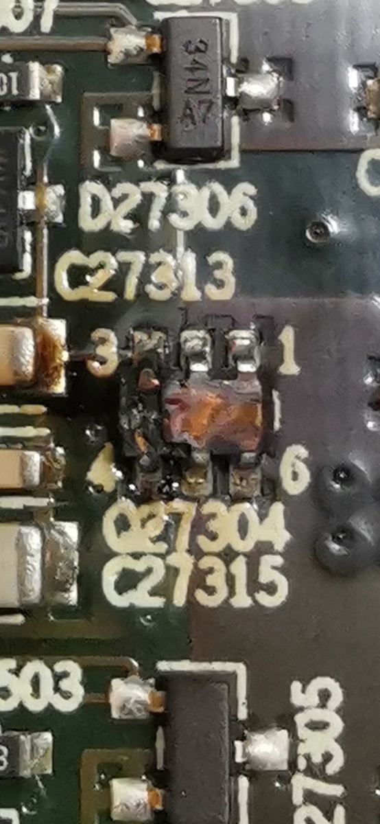

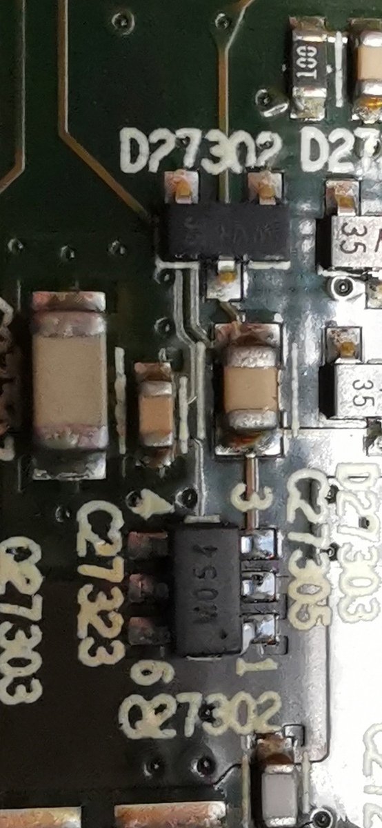

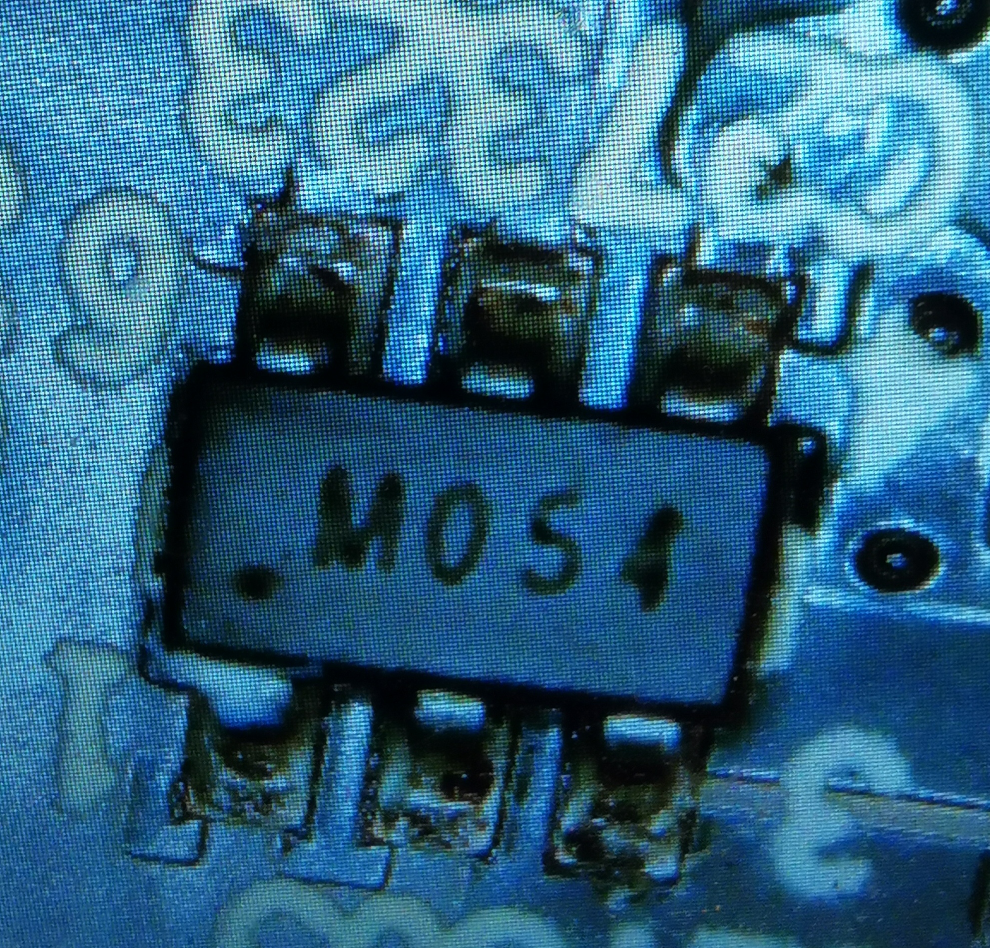

Kann mir jemand helfen das Bauteil "M054" zu identifizieren? Dieses ist
mir nämlich abgeraucht (2. Bild)

von Michael B. (laberkopp)
Angeschlossen wie ein MOSFET.
Miss halt die Spannungen (am Drain, abgeschaltet und Gate,
eingeschaltet) und nimm einen möglichst starken.
Merkwürdig nur der grosse Kerko am Gate.

von Harald A. (embedded)
Ich würde auch nochmal das IC daneben (irgendetwas mit 37cz45) hier
einstellen. Aus der Grundschaltung im Datenblatt dieses ICs kann man
evtl. den erforderlichen MOSFET ermitteln. Da man an dieser Stelle
keinen klassischen Class-D Verstärker erkennen kann, kann es sein, dass
die Endstufe hier diskret aufgebaut wurde?
von H. H. (Gast)
> einstellen.
Das ist der Date/Lotcode des SN74AC04 von TI.
von H. H. (Gast)
H. H. schrieb:
> Wird einer von ST sein.
Doch nicht. Es ist ein APM2605C von Anpec.
KopfaufdenTischknall - wie recht Du hast.
Das Signal des CS44800 I2S—to-PWM Wandlers geht über zwei Logik-ICs auf
diese MOSFETs. Also tatsächlich diskret aufgebaute Class-D Endstufen, wo
hier ein Leistungs-MOSFET draufgegangen ist. Fragt sich nur warum,
Problem im Lautsprecher evtl?
Vlt. kann hinz einen Ersatztyp vorschlagen, der o.g. Typ ist ja nicht so
einfach beschaffbar (oder doch?)
APM2605 = AO6401/Si3481/AO6405
von H. H. (Gast)
Allesamt Exoten.
Ich würde einen in anderem SMD-Kleidchen einlöten, nur auf Drain. Den
Rest dann mittels Fädeldraht.
von Mark (whoma)
Wahnsinn...vielen Dank für die Rückmeldung. Ich muss gestehen, dass ich
hier einiges an Nachholbedarf habe bezüglich der Recherche und auch den
Fachbegriffen.
Welches alternative Bauteil meinst du genau? Eines der oben genannten?
MfG
Nachtrag:
Ich habe den AO6405 bei eBay gefunden und direkt bestellt.
Vielen Dank für die Unterstützung. 👍
