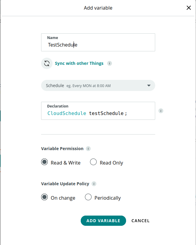

Aus dieser Beschreibung folgt die Initialisierung: im ersten Schritt müssen sie ihr Thing wie in der Abbildung gezeigt um eine neue Variable erweitern, die als Datentyp den Wert Scheduler eingeschrieben bekommt.
(Bildquelle: Screenshot)

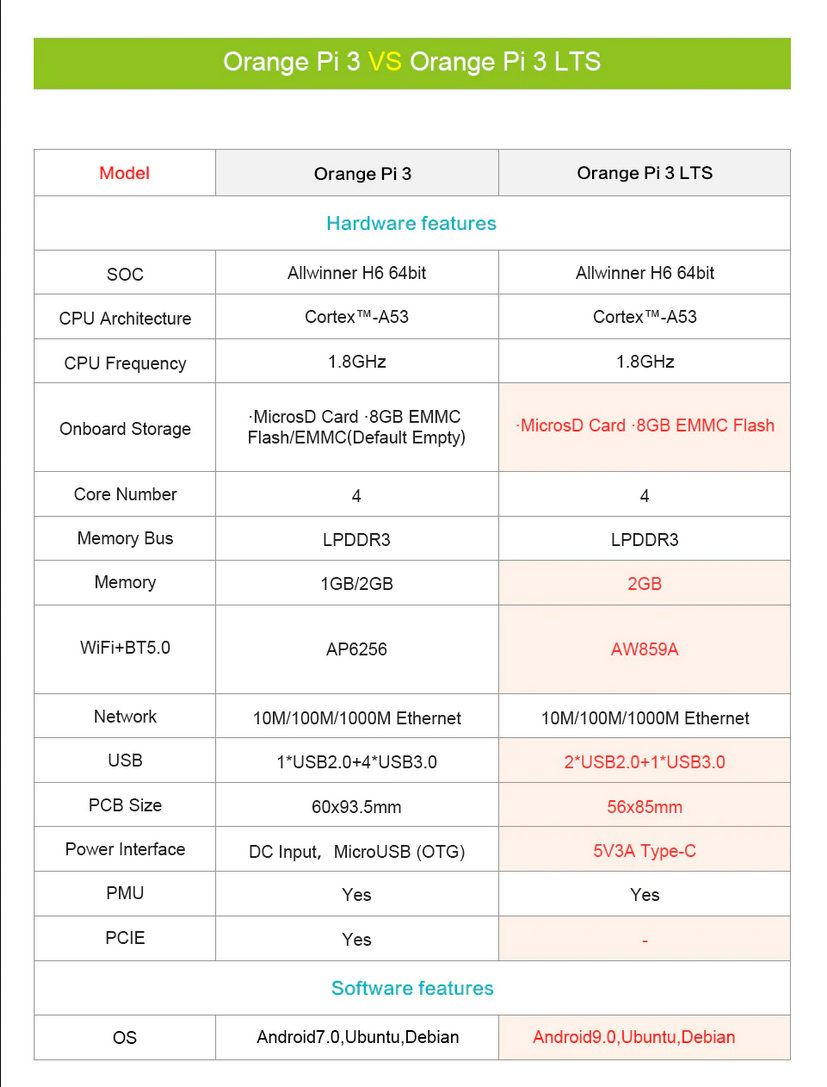

Manche OrangePi-Versionen bietet Shenzhen Xunlong in für den kommerziellen Einsatz vorgesehenen Sondervarianten an – diese laufen unter dem Namen LTS. Den OrangePi III gibt es ab Sofort unter https://www.aliexpress.com/item/1005003577312703.html als derartige Sondervariante.
(Bildquelle: Screenshot von Shenzhen Xunlong)
Für Shenzhen Xunlong unüblich ist, dass die Hardware im Rahmen der Umstellung erhebliche Änderungen erfuhr – sowohl der Formfaktor als auch die verwendeten Netzwerkchips sind, siehe auch die Tabelle, unterschiedlich. Das Pinout des (vergleichsweise kleinen) GPIO-Headers blieb derweil konstant.
