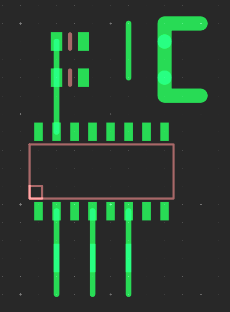

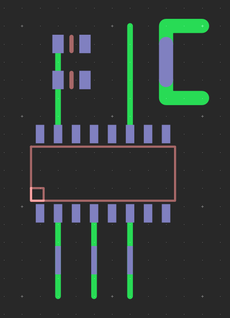

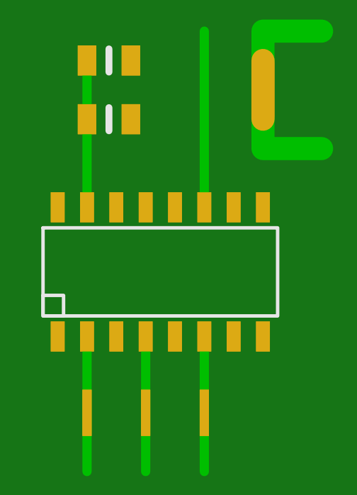

Du kannst auf die Leiterbahn zusätzlich ein z.B. rechteckiges Pad
setzen, dieses ist dann frei von Lötstopplack.
Eine weitere Möglichkeit besteht darin, im Ansichtsmodus "Lötstopp"
einfach auf ein Pad (oder auch ein Leiterbahnteilstück(!), wie in den
Bildern rechts oben) zu klicken, um es lackfrei- oder lackbedeckt zu
gestalten.
#6922429
Nur Stopplack freistellen funktioniert aber nur bei Wellenlöten. SMD
Platinen, wie heute üblich und im Beispiel von Vasco H gezeigt, werden
allerdings in einem Reflowverfahren gelötet. Dort ist es so, dass mit
einer Schablone eine Lotperlen-Flussmittel Gemischpaste auf die
Bauteilpads aufgetragen wird, bevor die Bauteile platziert werden.
Willst du in diesem Verfahrenen Leiterbahnen verzinsen, musst du sie
nicht nur vom Stopplack freistellen, sondern auch im Pastenlayer
einbringen.
