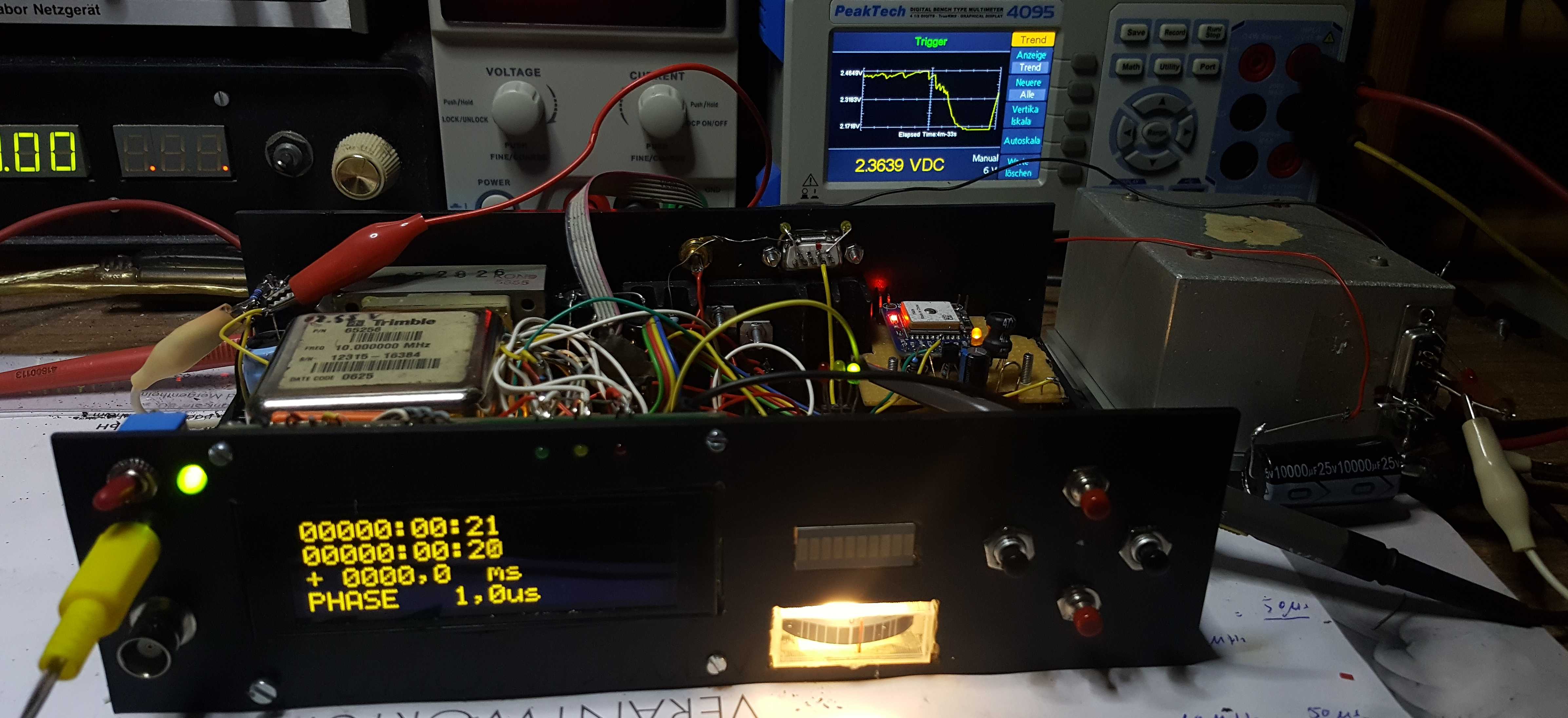

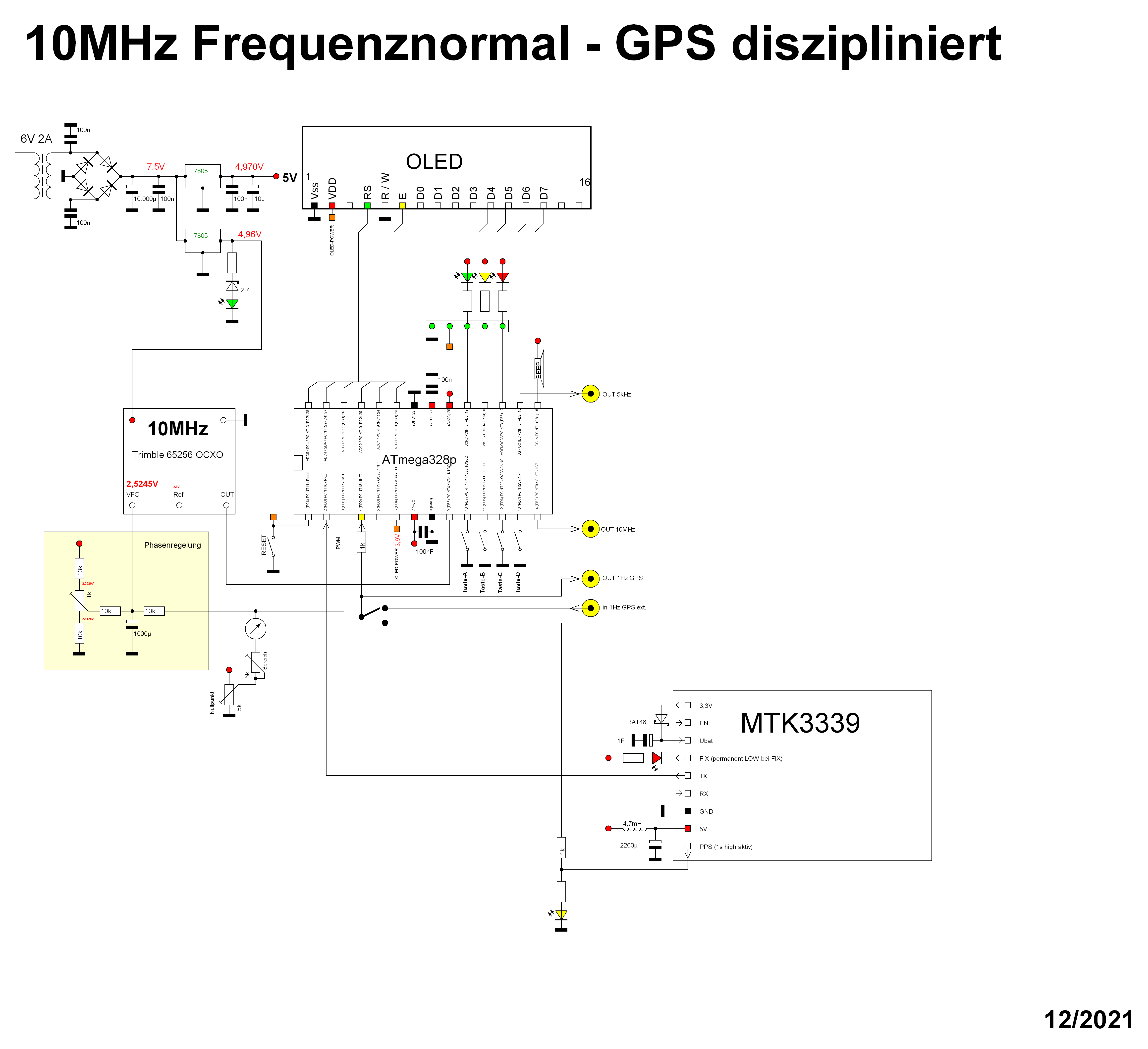

Ein kleines Beispiel eines 10MHz Frequenznormals mit GPS-Anbindung.
Das Prinzip ist ganz einfach.
Ein 10MHz Trimble 65256 OCXO Oscilator taktet einen ATmeg328p.
Dieser generiert ein 1Hz Singal, welches mit dem sehr genauen 1 Sekunden
Impuls des GPS-Empfängers verglichen wird.
Nun erfolgt ein Phasenverkleich beider Signale und die Regelspannung
wird feinfühlig am VFC Eingang des Ofens nachgereglt.
Als Vergleich diente ein Rudium Frequenznormal.
Beitrag "10MHz Frequenznormal Rudium Efratom WP-92066 FRC Stecker Anschlussbelegung Datenblatt Tipps Hinweise"
Das Rudium-Modul ist später nicht mehr nötig gewesen, beide Signale
liefen erwartungsgemäß synchron.
Selbst, wenn der GPS-Impuls mal kurz ausfällt, die Frequenz und Phase
bleibt einige Minuten brauchbar.

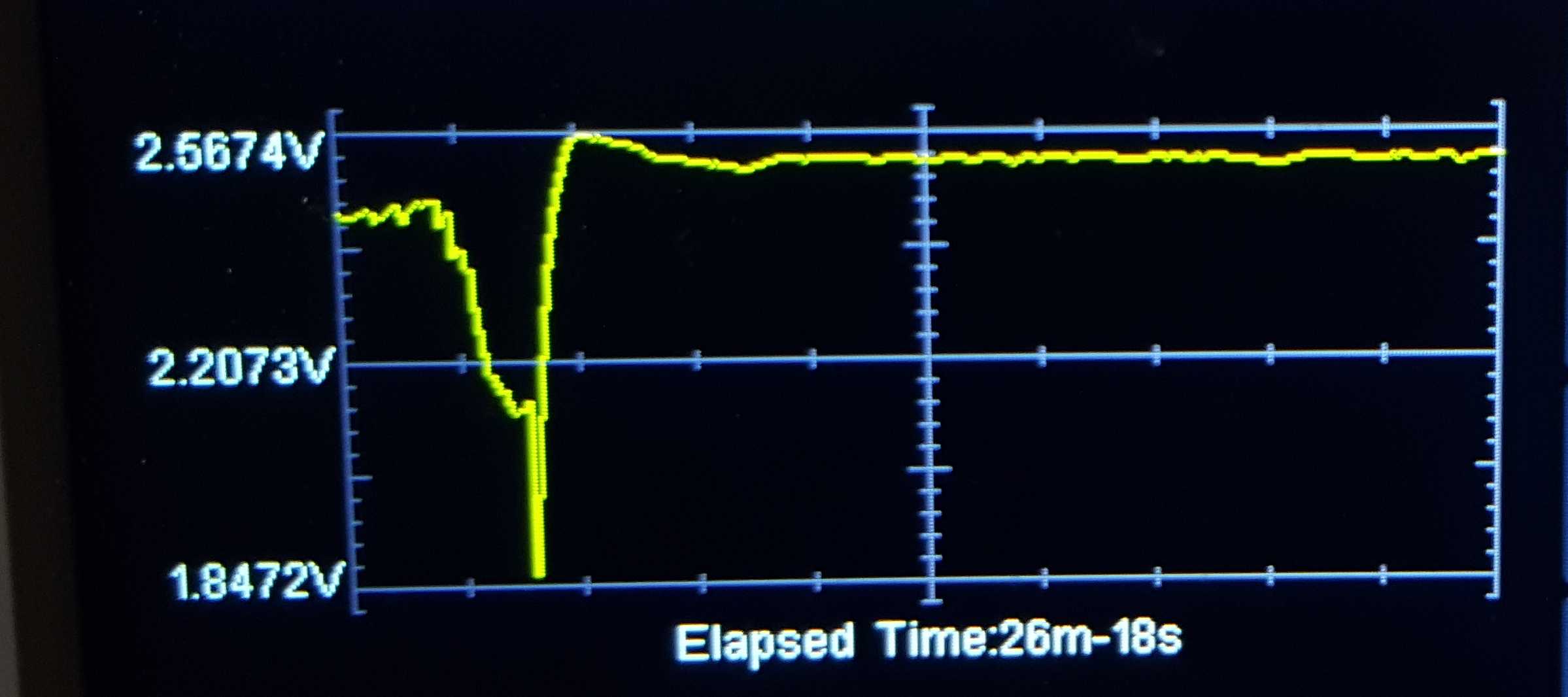

Bleibt die Regelspannung nahezu konststant, dann hat ich das System
eingeschwungen.

Hallo Sebastian,
Glückwunsch zur gelungenen Konstruktion! Die Einfachheit Deines Konzepts
ist schwer zu überbieten. Bin übrigens auch über die kurze gezeigte
Einregelzeit beeindruckt. Mein eigener GPSDO mit PIC braucht da bei
normaler Integrationszeitkonstante einige Stunden um stabil zu werden.

Das sagt leider wenig aus. Da ein OCXO nach dem Einschalten erst einmal
auf Temperatur kommen muß, ist die Regelung anfangs ja auch völlig außer
Tritt. Interessant sind die eff. Ausgangsfrequenz und die entsprechende
Kurve dazu.
Vielleicht hast Du die Möglichkeit, die Frequenz aufzuzeichnen, um die
Kurzzeitstabilität zu sehen (und ggf. Regelschwingungen).

Deine gesamte Schaltung ist ausgelegt für Frequenz- und
Phasengleichheit. Für die Referenzerzeugung braucht es jedoch nur die
Frequenzgleichheit, die Phase ist eigentlich egal.
Zum zusätzlichen Erreichen der Phasengleichheit braucht es eine
zusätzliche Einschwingzeit und eine passende Regelcharakteristik, sonst
kommt das Ganze recht leicht ins Schwingen. Das bemerkt man wegen der
Langsamkeit jedoch erst dann, wenn man die Regelabweichung über einige
Tage aufzeichnet. Ich habe da eigene (und mir eher unangenehme)
Erfahrungen.
Deine Nachregelung des OCXO erfolgt rein softwaremäßig. Kann gut gehen,
ist hier aber nicht weiter erklärt. Tastest du die Nachstellung aus,
wenn das Referenzsignal mal fehlt? Oder rennt dann deine Regelung davon?
Obendrein ist dein manuell einstellbarer Nullpunkt mit einem
Spannungsteiler von der Betriebsspannung des OCXO gegen GND gemacht. Den
eigenen Referenzausgang des OCXO benutzt du gar nicht. Hat das Gründe?

Die üblichen GPS Empfänger Module habe ganz normale Oszillatoren von
denen der Sekundenimpuls abgeleitet wird. Erst nach dem Empfang der
Nachricht vom Satelliten kennt das Modul die genaue Zeit. Das führt zu
einer Sägezahn förmige Schwankung der Phase. Bei vielen GPS Empfänger
kann man die Differenz zwischen Beginn des letzten Impulses und der GPS
Zeit abfragen und kann das dann per Software etwas glätten. Schau mal
hier : http://www.leapsecond.com/pages/m12/sawtooth.htm sind zwar etwas
ältere Empfänger aber das Prinzip ist gleich geblieben.
Deine Schaltung hat eine Auflösung von 100ns zusätzlich evtl. +/- 1 Takt
durch das einsynchronisieren des capture Signales. Da handelst du dir
vielleicht mehr Probleme ein wie du löst. Warum willst du unbedingt die
Phase synchronisieren ?.

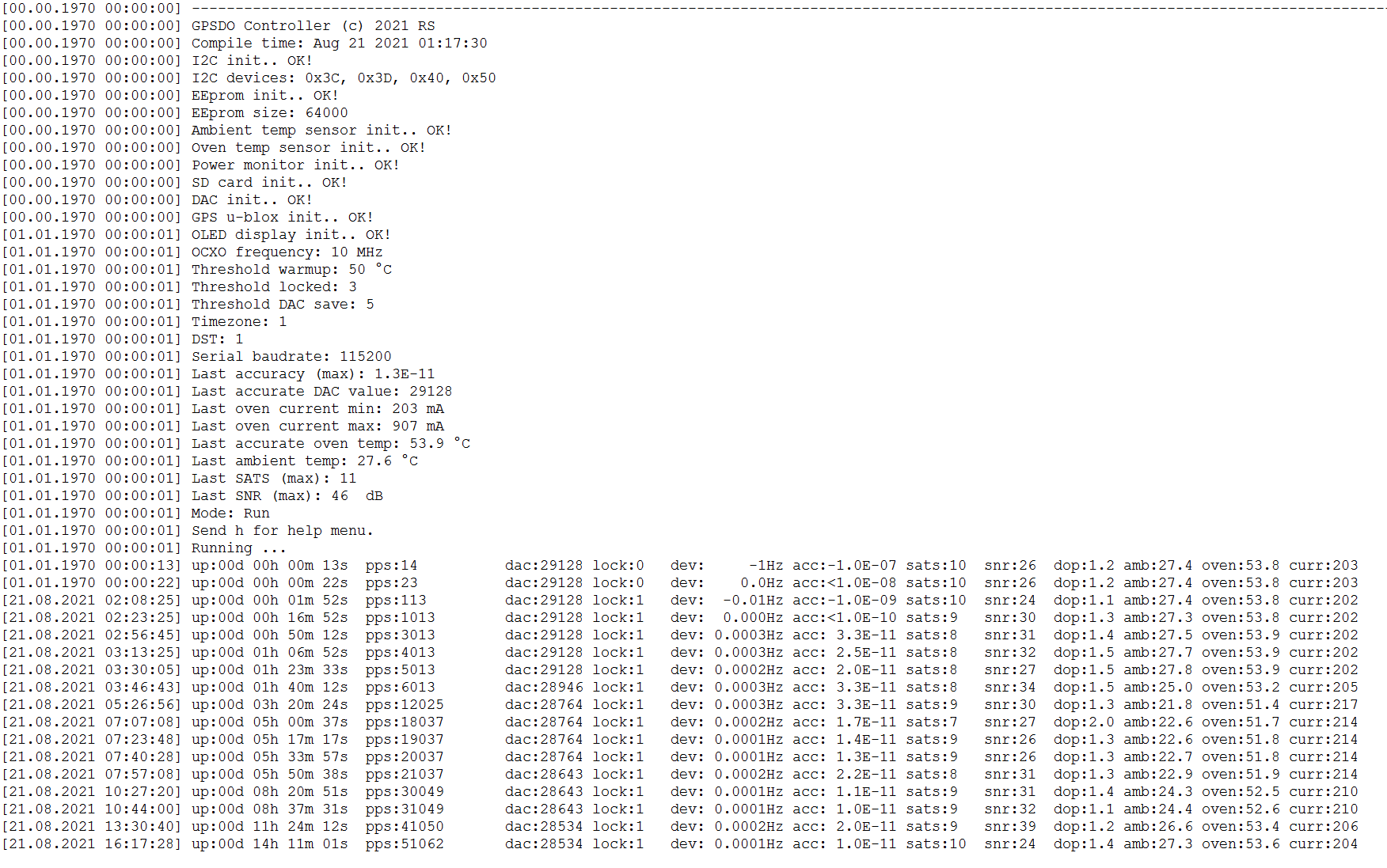

Ralf S. schrieb:
> Wenn Du Dich mal 3 Jahre lang in das Thema hineingefuchst hast, dann
> bekommst Du so eine schöne Ausgabe, wie im Anhang.
Hi Ralf,
hübsche Ausgabe. Kannst du etwas mehr zu deinem Design sagen.
Mikrocontroller, OCXO, Software, PLL... ? Mein GPSDO basiert auf einem
STM32, ein Interpolator lässt die Phase der 1PPS Pulse mit circa 55ps
Auflösung messen. Die Software habe ich mit FreeRTOS aufgebaut, siehe
hier
https://github.com/tcpluess/gpsdo
die Schematics könnte ich da auch mal noch hochladen.
Wenn man die Phase misst, so wie der TO, und nicht die Frequenz, dann
kann dies durchaus rasch einschwingen. Mein GPSDO funktioniert im
Prinzip genauso wie der des TO. Aus dem OCXO-Takt wird der 1PPS Puls
abgeleitet. Dann muss man "irgendwie" das Zeitintervall zwischen dem
"eigenen" 1PPS und demjenigen des GPS-Moduls messen. Diese Messung
sollte möglichst hochauflösend sein. Dieses gemessene Zeitintervall wird
dann einem PI-Regler zugeführt und kann vorab noch, wenn man will,
digital tiefpassgefiltert werden.
Warum die Zeitmessung hochauflösend sein muss: ganz einfach, wenn da nur
z.B. 100 ns Auflösung sind, und dein 1PPS irgendwann "in die Nähe"
desjenigen des GPS kommt, dann wird die Messung "blind" und man sieht
nicht mehr, ob es driftet oder nicht. Der Regler kann nicht mehr
agieren, wenn das Zeitintervall klein wird. Mit einem Interpolator, z.B.
TDC7200, kann man dieses Zeitintervall mit einer viel höheren Auflösung
messen. Die absolute Genauigkeit ist dabei nicht mal so extrem wichtig,
aber dank der Auflösung sieht man wesentlich besser, ob die Frequenz
stabil ist, oder immer noch wackelt.
Bei genügend SATs hat mein GPSDO nach 10min einen Lock, wenn der OCXO
schon aufgewärmt ist schon nach weniger als 1min. "Lock" bedeutet dabei,
dass der 1PPS Puls, der aus dem OCXO abgeleitet wird, weniger als
+/-100ns von der GPS-Zeit abweicht und innerhalb dieser Grenzen bleibt.
In diesen Videos
https://hb9fsx.ch/files/gpsdo/measurement/videos/
habe ich mal das Oszilloskop im Zeitraffer gefilmt. Auf dem einen Kanal
ist der GPSDO, auf dem anderen ist ein Rubidium bzw. ein kommerzieller
GPSDO. Beim Vergleich zweier GPSDOs sieht man deutlich, wie die Phase
ein wenig hin und her wandert. Beim Vergleich mit dem Rb ist das ganze
viel stabiler.  Die Kamera zeichnet 1 Bild pro Sekunde auf, also das
Video ist durchaus über einen länglichen Zeitraum aufgezeichnet.
