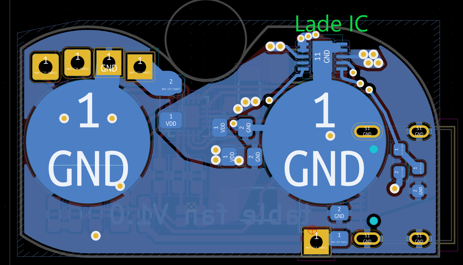

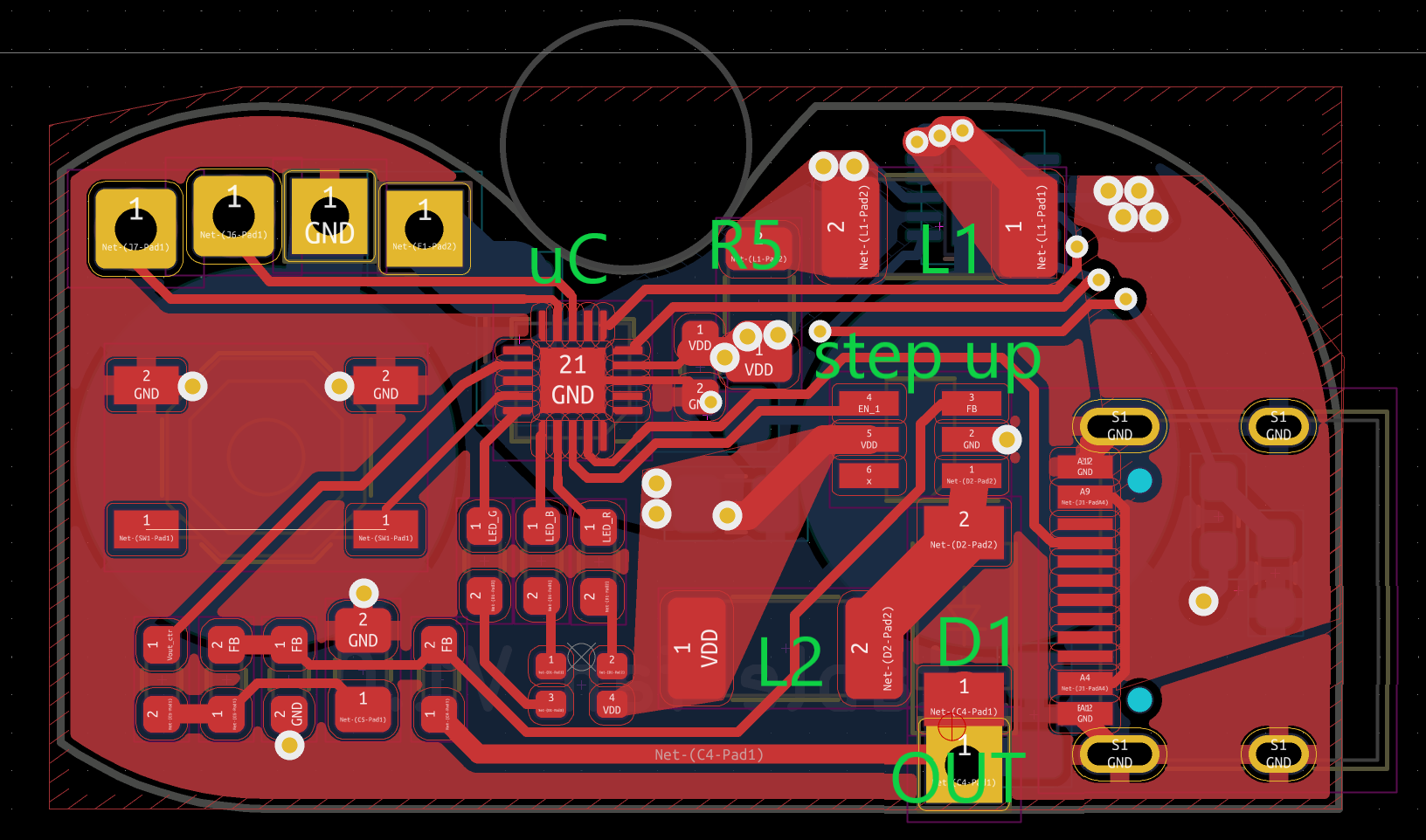

Hallo zusammen, ich habe eine Platine entworfen (regelbarer Lüfter über
akku versorgt)und bekomm die Ladeschaltung leider nicht zum Laufen.
Verwendet habe ich diesen IC: LOWPOWER LP28303AQVF
https://lcsc.com/product-detail/Battery-Management-ICs_LOWPOWER-LP28303AQVF_C517000.html
Schritt 1:
ich habe die typical application Schaltung nachgebaut(Bilder und kicad
Projektdateien sind angehängt) und hatte den step up schon drauf (der
Rest vom Board läuft auch alles, wenn ich an VDD versorg), jedoch
passiert erstmal garnichts(IC hat den richtigen marking code), wenn

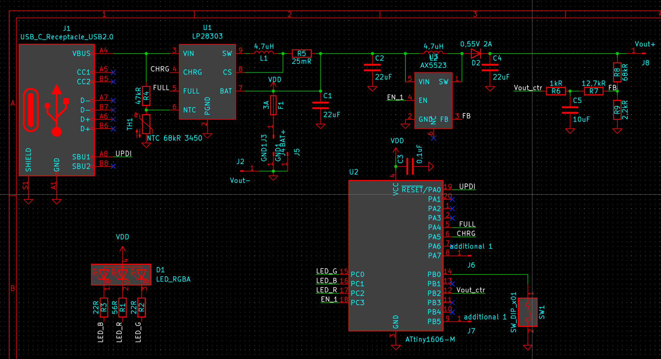

Schritt 2:
ich an vin 5V anschließe: kein nennenswerter Stromfluss keine Spannung
am Bat-pin, chrg-pin, Full-pin sind nicht aktiv low und am NTC-pin
liegen 2.8V
Schritt3:
hänge ich dann eine 18650 Zelle dran, dann dauert es nicht lang, und der
IC hat einen kurzen an Vin und raucht ab :(
SChritt 4:
sauber gelötet war er (keine Lötbrücken). hab ihn richtigrum gedreht(
marke an GND). Bauteile sind die richtigen(sind ja nicht viele).
Schritt 5:
gleichen, aber neuen IC aufgelötet-> auch abgeraucht (hab noch 8, aber
will die eigentlich verwenden und nicht der Reihe nach abschießen:( )
SChritt 6:
Schaltplan, Layout und Platine überprüft aber nix gefunden
Schritt 7:
mail an Hersteller geschickt da das Datenblatt eine vorläufige Version
2017 ist und ich kein neueres im Internet gefunden habe, bzw. der
Herstellerlink nicht funktioniert -> keine Antwort
Ich wär wirklich dankbar, wenn jemand drüber schauen könnte und
vielleicht findet, woran es da hängt. Ist zwar ein recht günstiger IC
und das Datenblatt mehr als vage(wie läuft die Initialisierung genau ab,
Input Source Qualification,... ), aber zwischen nicht funktionieren und
abrauchen ist schon ein Unterschied.
Viele Grüße, Robert
OP #6924862
stimmt, den hatte ich vergessen zu erwähnen: die Platine war noch
unausgefräst auf einer größeren Platine und ich habe nach meinem 1.
Versuch ein 22uF Keramikondensator von der Vin Fläche auf die
GndFläche(außerhalb des Umrisses) gelötet.
Ich kann es gar nicht so genau sagen, die Zeit könnte auch ein Faktor
spielen. hatte den 2. erst ohne Akku dran und gewatet(> 2min), da nix
passiert ist, habe ich den Akku dran gehangen, wo er dann auch in <1min
abgeraucht ist. Beim ersten habe ich den Akku mal dran gehabt, dann
wieder weg, wieder dran, ... und ist dann auch abgeraucht
L1 ist: PSA MCS0530-4R7MN2
https://www.lcsc.com/product-detail/Inductors-SMD_PSA-Prosperity-Dielectrics-MCS0530-4R7MN2_C2836880.html
OP #6924884
Der hat nur beim ersten Ic gefehlt, beim 2. hat ich ihn. Kannst du noch
was dazu sagen zu Cin, bezüglich deiner Erfahrung? Hab dem keine all zu
große Beachtung geschenkt.
Das Thermal pad hab ich nur bissl stärker verzinnt und dann mit
Heißluft, hätte aber noch Lötpaste. Lang in Betrieb war er aber ja nicht
Gast #6924905
Hatte bei einem BLDC Treiber mit Ladungspumpe ein ähnliches Problem das
sich diese bei zu kleinem Cin in Rauch aufgelöst hat.
Wenn Cin zu klein oder nicht vorhanden kann alles passieren.
Cin ist mit min. 10uF angegeben. Welchen Typ Kondensator hast du dran ?
Spannungsabhängigkeit des Cs beachten.
Der Cin ist extrem wichtig. Direkt zwischen Pin1/2 und 3 löten.
Geht eventuell die Spule in die Sättigung ?
