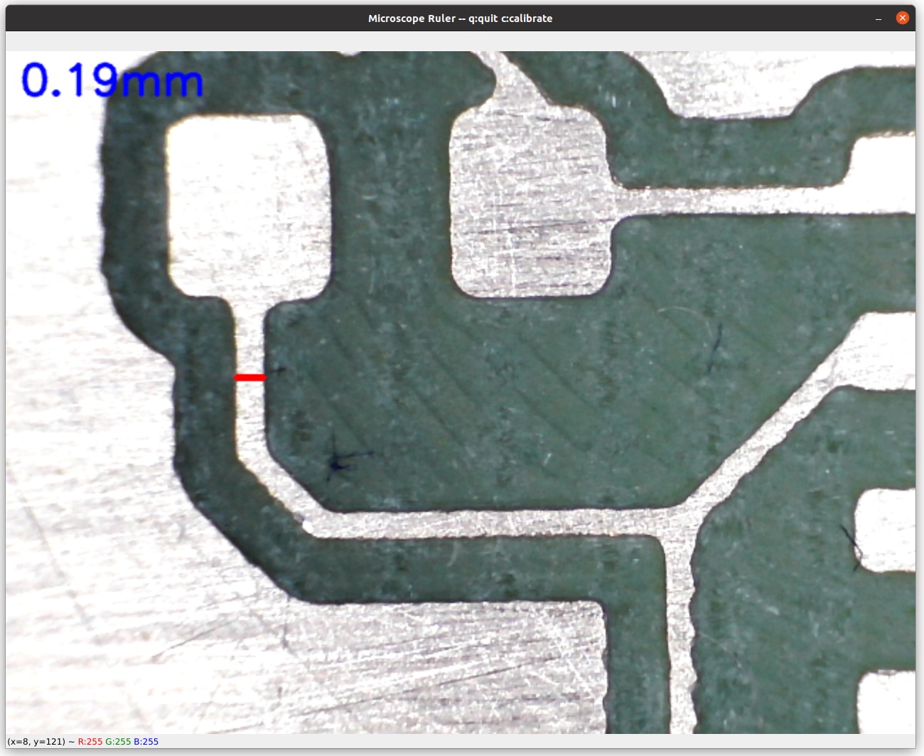

leider bin ich bisher, auf der Suche nach einem einfachen Messtool,
nicht fündig geworden.
Ich habe so eine ganz einfache USB Mikroskopkamera und würde damit gerne
Strecken messen. (Sowas:
https://www.reichelt.de/digital-mikroskop-200x-2-mp-reflecta-66142-p258640.html?&trstct=pos_2&nbc=1)
Ich möchte z.B. Leiterbahnbreiten messen die beim Isolationsfräsen
herauskamen. Da die Kamera sich einfach wie eine Webcam verhält habe ich
bisher einfach Cheese oder ähnliches unter Ubuntu verwendet. Ich habe
dann zunächst die Skalierung meines Messschiebers gefilmt und habe mit
einem Pixelruler eine definierte Strecke gemessen. Dann bin ich auf die
Platine rüber. Da ich weder den Zoom noch den Abstand (da ist ja dieser
durchsichtige Plastikrand, der auf Platine bzw. Messschieber aufsitzt)
geändert habe, habe ich dann die Pixel in mm umgerechnet und auf der
Platine wieder Pixel gemessen.
Das ist leider recht umständlich. Daher suche ich ein Tool mit dem ich
einfach den Messschieber "filmen" kann. Auf etwas wie "justieren"
klicke. Dann zwei Punkte auf der Skalierung anklicke. Eingebe, dass es x
mm sind und anschließen dann im Livebild zwei beliebige Punkte anklicken
kann und mir der Abstand in mm ausgegeben wird.
ImageJ scheint so etwas auch irgendwie zu können, erscheint mir für die
Aufgabe aber recht wuchtig.
Kennt jemand ein einfaches Tool mit dem so etwas möglich ist?
