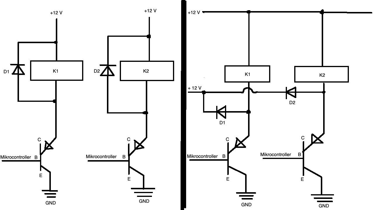

Huhu, guten Abend Zusammen.
Ich habe eine ziemliche (vermutlich peinliche^^) Anfängerfrage.
Nur habe ich bis jetzt keine Antwort darauf gefunden. Oder ich weis
nicht nach was ich suchen soll da ich eben noch nicht viel in dem
Bereich Mikrocontroller/Elektronik gemacht habe und noch am Lernen bin.
:-D
Ich habe etwas gemalt und meine Frage ist ob die Dioden in beiden Fällen
gleich funktionieren?
Also ob es egal ist, dass sie wirklich parallel (wie in meinem ersten
Bild) zum Relais sind oder ob ich auch +12 V von woanders nehmen kann?
Hauptsache die +12 V (egal ob direkt von der einen Seite des Relais oder
z. B. direkt vom Netzteil) sind auch mit dem Relais verbunden?
Kann man bei mehreren Relais alle Kathoden der Dioden zusammenschalten
und einfach nur die einzelnen Anoden zwischen Relais und Transistor
klemmen?
Ich vermute mal eine Diode parallel zu allen Relais geschalten wird wohl
nicht funktionieren? :-D
Hintergrund ist dass jetzt eine Amazon Alexa bei mir wohnt und ich sie
gerade mit einem Wemos D1 Mini verheiraten will.
Klappt bis jetzt auch einigermaßen (also ich kann schon LED's von den
digitalen Pins des D1 mit Alexa Befehlen schalten) aber jetzt möchte ich
größere Sachen schalten. Wie Relais und somit auch z. B. die
Küchenbeleuchtung. Aber noch nichts aufwendiges wie Dimmen oder
Ähnliches sondern erstmal Ein/Aus reicht mir. :)
LG
Sandy

Solange GND überall gleich ist kannst du die Dioden auch an verschiedene
Spannungen klemmen. Siehe z.B. Innenschaltung ULNxxx.
Wichtig ist die induzierte Spannung der Relais zu begrenzen.
PS: schau dir noch mal die Schaltzeichen für Transistoren an. Der Pfeil
gehört an den Emitter. Richtung beachten.

Hallo Sandy,
jedes Relais bekommt seine eigene Freilaufdiode. Es gibt auch Relais mit
integrierter Freilaufdiode.
Die in deinem ersten (linken Bild) gewählte Darstellung ist die
gebräuchlichere.
Freilaufdioden an Relais sollten immer so na wie möglich am Verursacher
der zu unterdrückenden Induktionsspannungen sprich dem Relais platziert
werden.
Auch wenn es nicht gefragt war, aber deine Emitter und Kollektor
Anschlüsse solltest du mal korrigieren.

Nahe jedem Relais jeweils eine Diode anordnen.
In anderen Sonder-Fällen mit ewig langer Leitung wäre auch diese
Leitungsinduktivität zu beachten.
Du hast zwei Schaltpläne gezeichnet.
Beide Schaltpläne sind identisch.
Der zweite zeigt schneller, wofür die LEDs gut sind. Falls Fragen zur
Dimensionierung aufkommen, ein Fehler vorliegt oder der Layouter die
Platzierung überlegt, ist das besser.
Es müssen auch nicht unbedingt 12V sein. Aber dazu solltest Du Dich
Fragen, welche Funktion die Diode eigentlich hat.
> werden.
Sie sollten generell möglichst nah an der Stelle platziert sein an der
sich beim Abschalten des ansteuernden Transistors die Stromrichtung
ändert. Hier also möglichst nah am Kollektor und am Vcc-Anschluss der
Spule.
Wenn sich das alles auf einer Platine abspielt und die
Schaltgeschwindigkeit gemäßigt bleibt, dann kann man die
Leitungsinduktivität ignorieren und die Diode irgendwo und natürlich
auch bei der Spule platzieren.
Wenn das Relais aber tatsächlich ein Schütz mit 10m Zuleitung ist, dann
gehört die Freilaufdiode nicht an dessen Spule, sondern auf die Platine
zum Schalttransistor.

Ok alles klar. Dann mache ich die Dioden direkt an die Relais so wie in
meinem ersten Bild.
Die Transistoren habe ich ehrlichgesagt nur von einem Bild aus der
Google Suche abgezeichnet, da ich es nicht hinbekommen habe aus dem
Gedächtnis raus einen Transistor zu zeichnen xD Den Rest schon ;)
Aber vielen Dank für die Antworten. Jetzt weis ich Bescheid.
> in beiden Fällen gleich funktionieren?
Nicht ganz.
> meinem ersten Bild) zum Relais sind oder ob ich auch +12 V
Das hängt stark davon ab, was "von woanders her" bedeutet :)
> des Relais oder z. B. direkt vom Netzteil) sind auch mit
Die Freilaufdiode muss nicht unmittelbar mechanisch parallel
zum Relais angeordnet werden :) -- aber es sollte sich schon
um dieselbe 12V-Schiene handeln. 2cm links oder 3cm rechts
vom Relaisanschluss ist egal; meterlange Strippen würde ich
aber vermeiden, das ist für Ärger gut.
Es kann manchmal passieren, dass es mehrere 12V-Schienen in
derselben Schaltung gibt, z.B. einmal 12V linear geregelt für
die OPVs und anderes Analogzeug, und zusätzlich 12V roh aus
einem Schaltregler z.B. für Motoren, Zugmagnete, Lampen und
solchen Kram.
In diesem Fall ist es äußerst unklug, die Freilaufdiode zu
einer anderen 12V-Schiene zu führen...
> zusammenschalten und einfach nur die einzelnen Anoden
> zwischen Relais und Transistor klemmen?
Klar -- sofern Du den gemeinsamen Kathodenpunkt noch an
die 12V anschließt...
> geschalten wird wohl nicht funktionieren? :-D
In der Tat.
Das würde nur funktionieren, wenn Du alle Relais mit
EINEM EINZIGEN Transistor schalten willst.
HTH

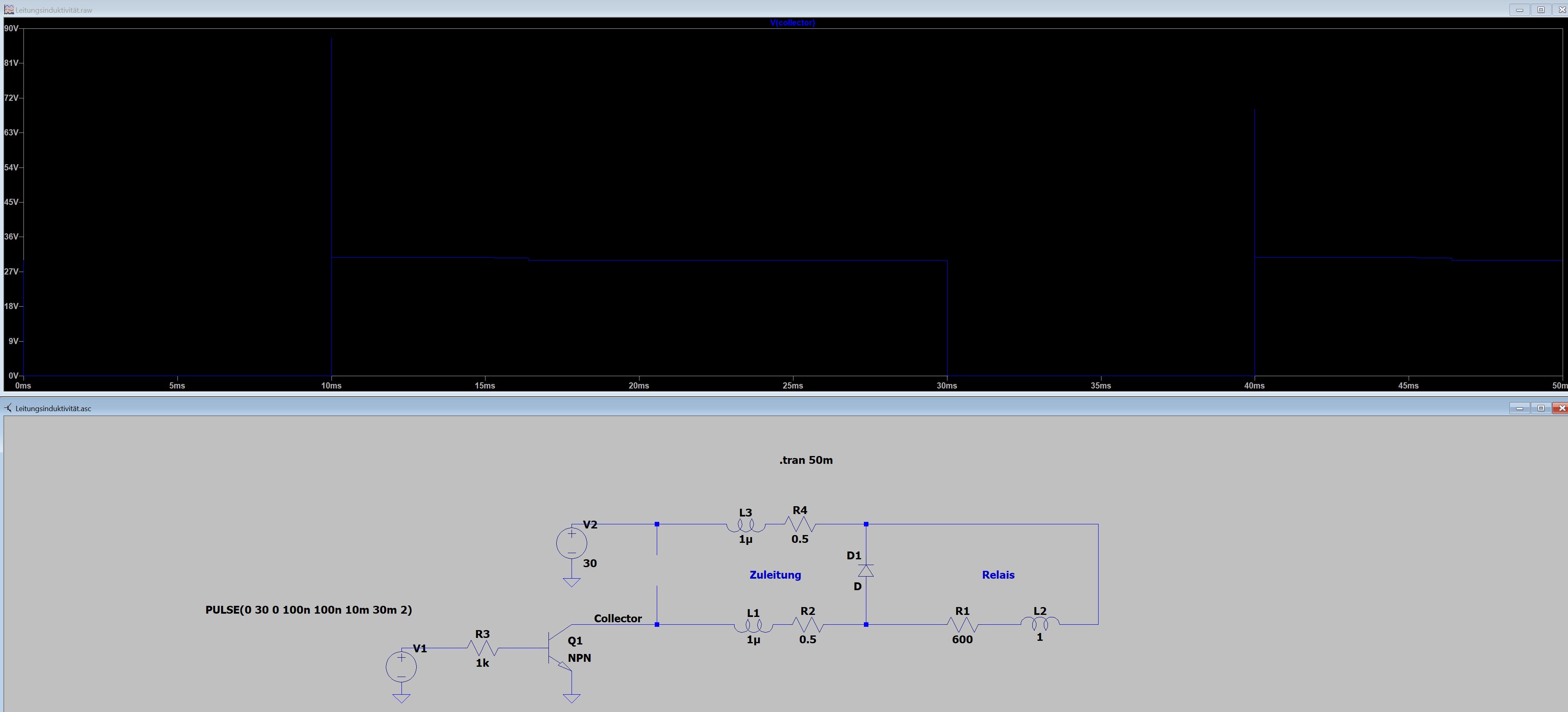

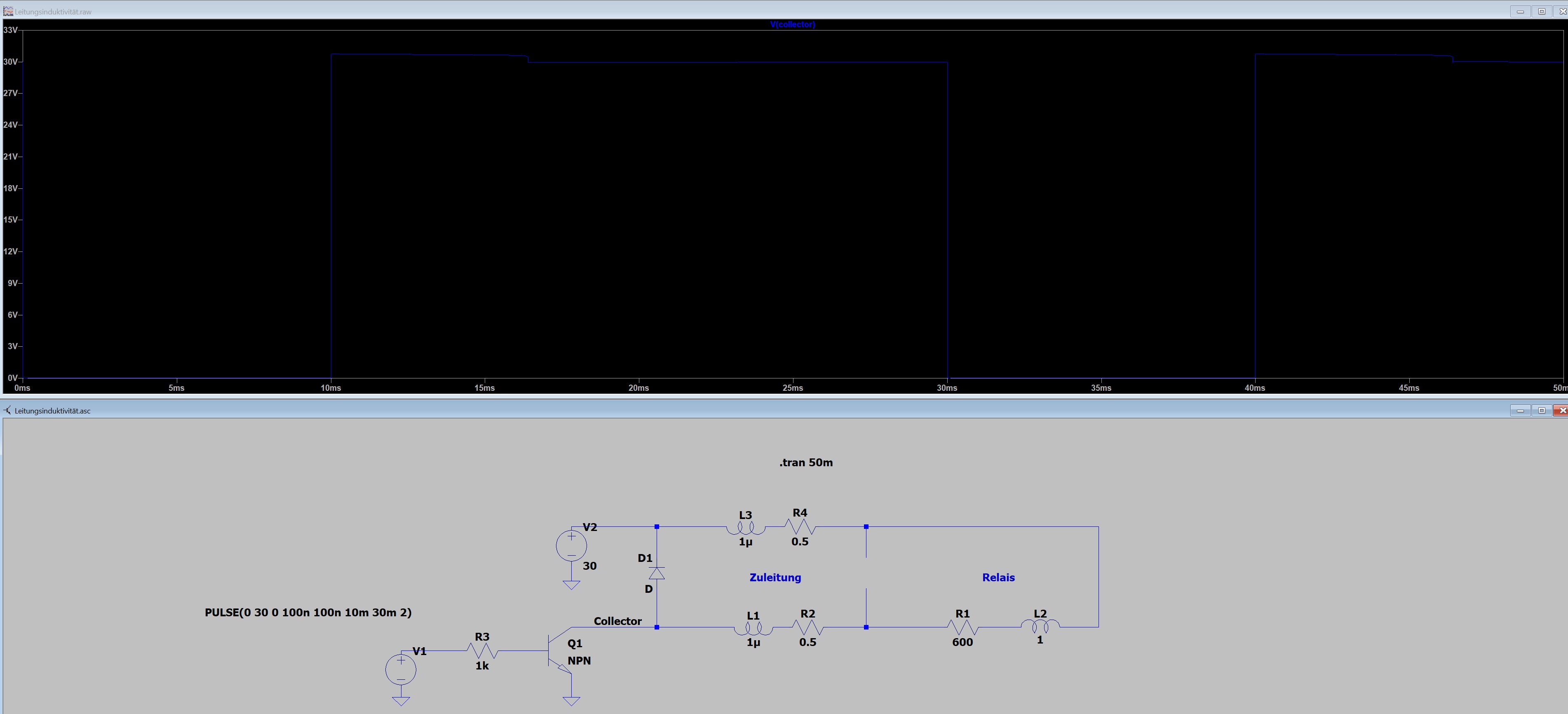

von Egon D. (Gast)
>> ist, dann gehört die Freilaufdiode nicht an dessen Spule,
>> sondern auf die Platine zum Schalttransistor.
> Das wird hier im Forum schon länger kontrovers diskutiert.
Was ist denn DAS bitte für ein Argument?
Ob man für LEDs überhaupt einen Vorwiderstand braucht und
ob es nicht sowieso viel besser ist, LEDs direkt parallel-
zuschalten, wird auch "schon länger kontrovers diskutiert".
> Aber abgesehen davon: Bei Ohmscher Last verwendet man ja
> auch keine Diode.
Da braucht man ja auch keine -- weil eine ohmche Last nämlich
keine elektrische Energie speichert und deshalb keinen
Freilaufzweig benötigt.
> Warum also nicht an der Spule den Strom kurzschließen?
Weil das zu wunderbaren Stromtransienten auf der Leitung
führt.
Man kann davon ausgehen, dass der Schalttransistor
wesentlich schneller schaltet, als sich der Strom in der
Relaisspule signifikant ändern kann -- einfach um die
Verlustleistung im Transistor kleinzuhalten.
Sitzt die Diode am Transistor, springt zwar das Potenzial
der (geschalteten) Relais-Leitung auf U_b+0.7V, aber der
Stromfluss wechselt einfach lokal vom Transistor auf die
Diode. Das von der RELAISLEITUNG erzeugte Magnetfeld ändert
sich praktisch nicht durch das Schalten des Transistors,
denn der Strom durchfließt sie ja fast unbeeinflusst; das
Magnetfeld klingt in dem Maße ab, wie der Spulenstrom
abklingt -- also langsam.
Sitzt die Diode aber am Relais, wechselt der Stromfluss
schlagartig mit dem Schalten des Transistors vom "langen"
Weg (Hinleitung -- Spule -- Rückleitung -- Transistor) auf
den "kurzen" (Spule -- Freilaufdiode). Das bedeutet: Der
Strom auf der Relaisleitung ändert sich mit der
Geschwindigkeit, mit der der Schalttransistor schaltet --
und das ist quasi schlagartig, also sehr viel schneller,
als der Strom in der Spule abklingt. Die erzeugten
Störungen sind somit sehr viel hochfrequenter und werden
von einer Leitung gegebener Länge somit besser abgestrahlt.

Es wird viel klarer, wenn man die parasitären Elemente (also in diesem
Beispiel die Induktivität der 10m langen Leitung) einzeichnet. Dann
ist im einen Fall (richtig) die Freilaufdiode über der gesamten
Induktivität. Im anderen Fall (falsch) ist die Freilaufdiode nur über
der Induktivität der Relaisspule. Die Induktionsspannung an der
Leitungsinduktivität wird also voll wirksam und kann u.U. den Transistor
zerstören.

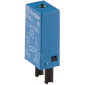

Deshalb baut ja auch Finder die Diode unmittelbar and die Spule. Weniger
als 5mm entfernt.

von PC-Freak (Gast)
Oder von Finder. Hier Bild
von Teo D. (teoderix)
Kennst du den Unterschied zwischen AC und DC?!

von PC-Freak (Gast)
Weil hier wieder die Diskusion entsteht, dass die Freilaufdiode NICHT an
den Störverursacher gehört.
Und dann bring ich Beweisbilder, dass dem eben anders ist, und dann
solldas trotzdem falsch sein.
Ich bitte um Erklärung.
Der Relaishersteller macht das für die Fälle, in denen das Relais recht
nah am Transistor liegt und man sich die Freilaufdiode dort spart.
Und: eine Freilaufdiode direkt an der Spule ist immer noch besser als
> als 5mm entfernt.
Und es mal auf die frontale Art zu sagen: Finder baut die Diode dort für
die "Spezialisten" ein, die sonst möglicherweise gar nichts einbauen
würden.

Nun von einem namhaften Hersteller
Beitrag #6931758 wurde von einem Moderator gelöscht.
Beitrag #6931760 wurde von einem Moderator gelöscht.
von Hmmm (Gast)
...der es damit begründet, dass er das halt so macht.
Mache ich übrigens auch oft so, allerdings primär deshalb, weil
diejenigen, die es installieren, bei einem Relais mit Freilaufdiode im
Sockel weniger Fehler machen.

...und die beiden anfänglichen Schaltpläne sind nicht gleich. Während
der erste Schaltplan die Funktion erklärt, ist der der zweite Schaltplan
ein kafkaeskes Bild. Ein Schaltplan erklärt auf moglichst einfache Weise
die Funktion. Es ist nicht einfach eine Verbindungsliste. Aber es gibt
offensichtlich keinen Style-Guide/QS für Schaltpläne.

von Jo D. (Firma: Jo) (discovery)
Hallo!
Ich habe das Problem mal vereinfacht in einer LT-Spice Simulation
nachgebildet. Es stellt sich heraus, dass der Fall "Diode direkt am
Transistor" in jedem Fall die bessere Variante ist und nur Vorteile hat.
Vorteile "Diode am Transitor":
- Der Strom durch die Leitung fällt nicht schlagartig ab, was die
Störungen verringert, da sich lagsam verändernde Magnetfelder nicht so
drastisch auf die Umgebund auswirken.
- Weniger hohe Spannungsspitzen am Transistor -> Transitor bleibt ganz.
Damit sollte das Thema ganz klar abgeschlossen sein. Die Diode gehört
nicht direkt ans Relais, sondern direkt an den Schalttransistor. Das
verringert Störungen auf der Leitung und schützt den Transistor.
EDIT: Sorry für die schlecht erkennbaren Bilder. Das Simulationsfile ist
angehängt. Wer möchte, kann es ja nochmal simulieren.
Viele Grüße!
Jo

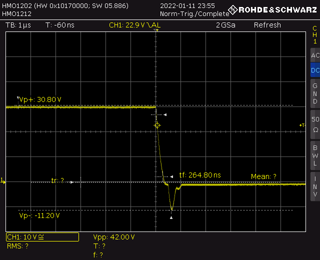

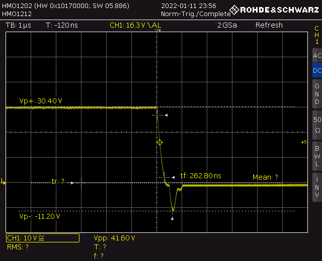

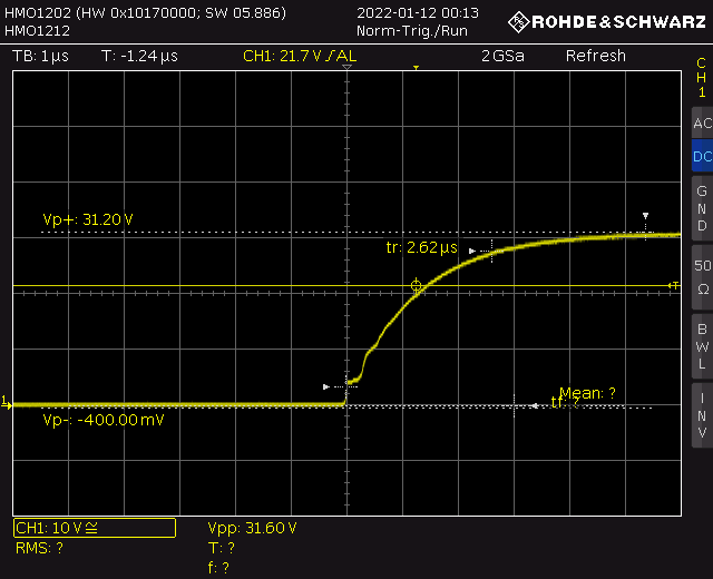

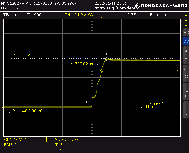

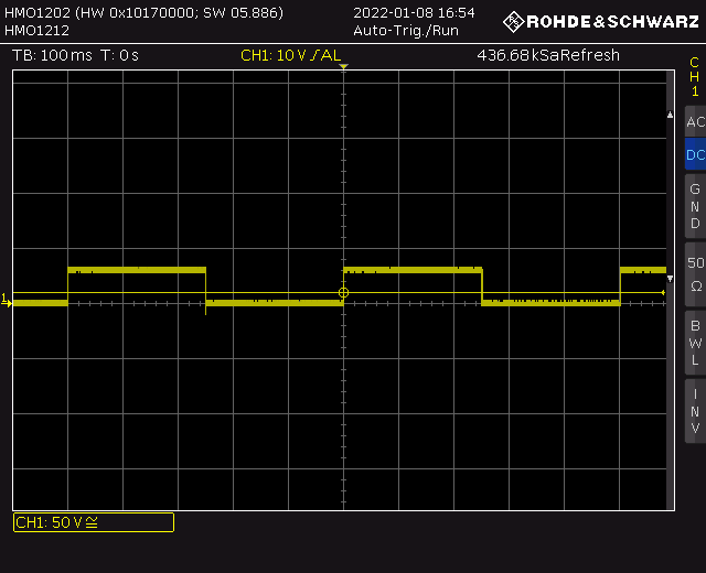

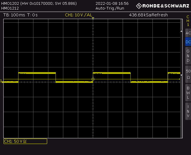

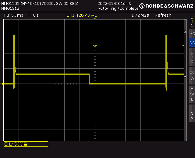

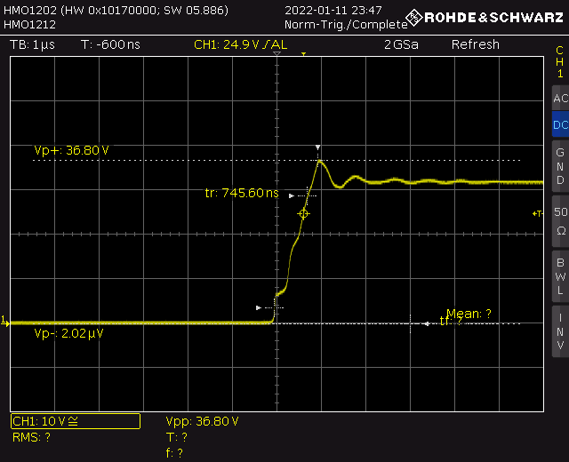

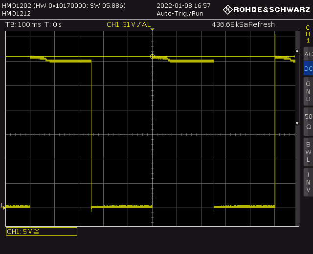

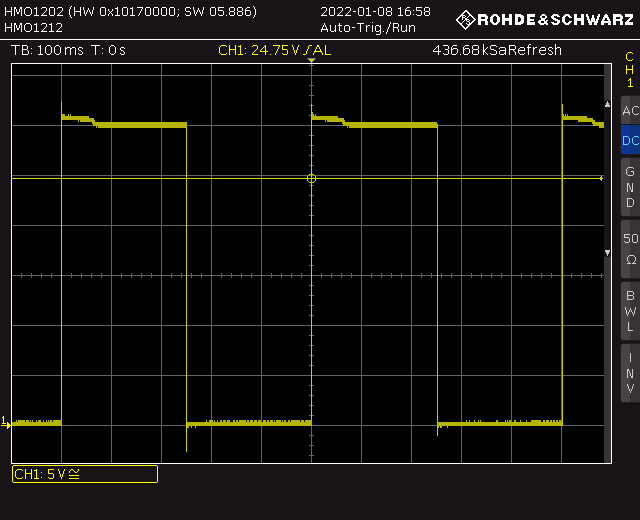

von Roland F. (rhf)
Und ich habe mir die Frage gestellt welche Relevanz diese zweifellos
richtige Variante in der Praxis hat.

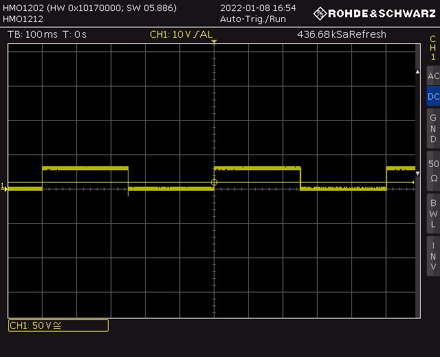

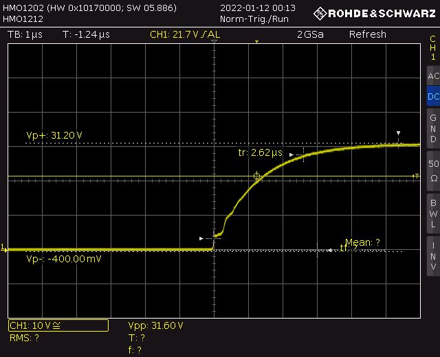

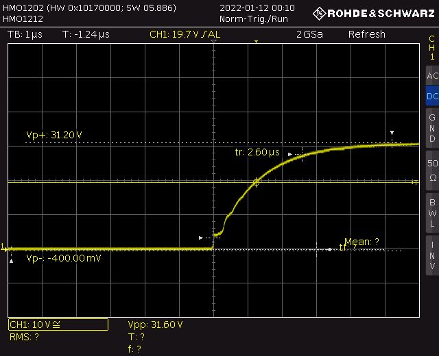

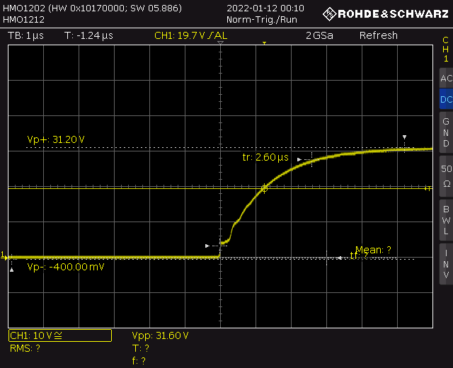

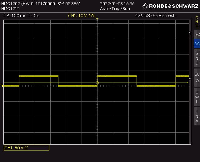

Dazu habe ich deine Schaltung mal real aufgebaut. Für die Zuleitung habe
ich ein Netzwerkkabel mit einer Länge von 30 Metern verwendet, ein
passendes Relais lässt einen Strom von 46 mA fließen. Angesteuert wird
das Ganze mit einem Rechtecksignal aus einem Funktionsgenerator.
Gemessen habe ich die Spannung am Kollektor des Transistors gegen GND
einmal ohne Diode (1), einmal mit der Diode am Transistor (2) und einmal
mit der Diode am Relais (3).
Die obigen Bilder zeigen die Ergebnisse:
Im ersten Fall kann man erwartungsgemäß deutlich sehen, das das Relais
starke Spannungsspitzen erzeugt, Fall 2 und 3 zeigen dagegen praktisch
keine Unterschiede.
Mein Fazit: ob die Diode am Transistor oder am Relais angebracht ist nur
in speziellen Fällen relevant. Für die Mehrzahl aller "normalen" Fälle
spielt die Diodenposition keine Rolle. Wichtig ist nur das überhaupt
eine Diode verbaut ist.
rhf
> Relais starke Spannungsspitzen erzeugt, Fall 2 und 3 zeigen dagegen
> praktisch keine Unterschiede.
Richtig gemessen? Triggere mit deinem Oszi auf die steigende Flanke und
dann sieh dir den Überschwinger in maximaler zeitlicher Auflösung an.
Und klemm den Tastkopf direkt an Kollektor und Emitter des Transistors.
Das ist eine kurze Spitze.
von Achim S. (Gast)
Ist korrekt (wurde auch oben schon so "vorhergesagt").
Das ist tatsächlich einer der Fälle, wo die Leitungsinduktivität eine
geringe Rolle spielt. Die Leitungslänge ist zwar groß, aber weil Hin-
und Rückleiter gut verdrillt/nahe beieinander liegen sind ist die
Leitungsinduktivität trotzdem eher klein klein.
Die Abtastrate bei der Messung war unter 500kS/s. Deshalb werden
manchmal die zeitlich kurzen Induktionsspitzen "in er Mitte getroffen"
und man erkennt einen hohen Induktionspeak. Manchmal werden sie nur "am
Rand getroffen" und man erkennt nur eine kleine Spitze. Das sieht man
gut in der Messung "Induktionsspannung_mit_Diode_am_Relais_mal10.bmp",
bei der die Höhe der Induktionsspitze scheinbar zwischen 1V (mittlere
Schaltflanke) und 6V (rechte Schaltflanke) schwankt.
Also wie Axel gesagt hat: möglichst die Flanke selbst mit höherer
Zeitauflösung (und damit auch mit höherer Abtastrate) aufnehmen.
Alternativ kannst du das Oszi auch umstellen von "Refresh" auf
"Envelope", dann zeigt es dir die "wahre Höhe" des kurzen Peaks an.

von Roland F. (rhf)
Axel S. schrieb:
> Triggere mit deinem Oszi auf die steigende Flanke und dann sieh
> Transistors. Das ist eine kurze Spitze.
Als Anhang die gewünschten Bilder. Ich habe zusätzlich auch mal den
Abschaltvorgang dargestellt.
rhf
von Roland F. (rhf)
PC-Freak schrieb:
> Macht doch mal einen Versuch mit Ohmscher Last...
Die Einschaltvorgänge (siehe oben) mit 1kOhm-Widerstand als Last,
jeweils mit Diode am Transistor b.z.w. Widerstand.
> ...und einmal mit Induktiver Last.
Habe ich doch schon:
Beitrag "Re: Anfängerfrage zur Freilaufdiode"
rhf

von Axel S. (a-za-z0-9)
Roland F. schrieb:
Bis auf daß du Einschalt- und Abschaltvorgang verwechselst, ist das doch
ganz instruktiv. Natürlich ist die Induktionsspitze mit 6V nicht
besonders hoch. Aber es ist ja auch ein induktionsarmes, verdrilltes
Kabel (wenn ich das richtig verstanden habe). Man sieht auch schön das
Klingeln mit ca. 1MHz.
