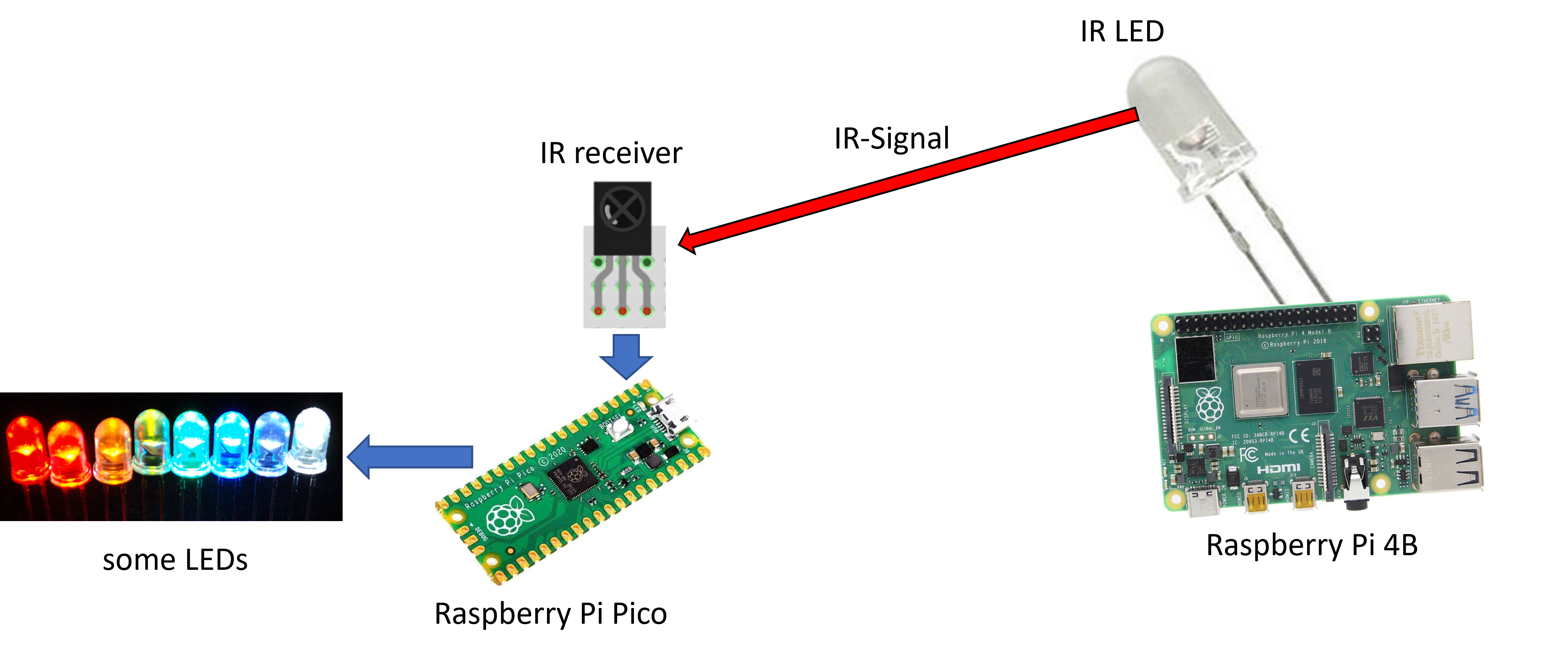

Hallo liebes Forum,
ich plane mittels gepulstem Infrarot auf einer Frequenz von 38kH (quasi
Fernbedienungs-Frequenz) einseitig Informationen zu übermitteln.
Bei der Recherche sind mir jedoch einige Fragen gekommen, die hier
hoffentlich beantwortet werden können:
Wie wichtig ist die Wellenlänge? Müssen Sender und Empfänger die selbe
Wellenlänge aufweisen (z.B. 940nm)?
Die Frequenz bleibt unverändert. Folglich werden Nachrichten mithilfe
des "Duty-Zyklus" übertragen. Regelt dieser jedoch nur die Helligkeit
der IR-LED?
Die übertragenen Nachricht soll programmiert mit Python >>Startbit.
Info. Stoppbit<< enthalten. Welche Module sollte ich für Raspberry Pi
dazu nutzen?
Könnt ihr mir diese Fragen zumindest näherungsweise beantworten? Und
verzeiht, ich bin auf diesem Gebiet eher Amateur, als Profi, jedoch zu
lernen bereit.
Vielen Dank vorab.
Hochachtungsvoll,
euer Ernst
von Falk B. (falk)
Ernst H. schrieb:
> Hallo liebes Forum,
Naja, grob. 10-20nm Abweichung machen nix, 100nm je nach Spektralkurve
der Photodiode bzw. des Tageslichtfilters schon.
Das ist die Trägerfrequenz.
Der Träger wird digital moduliert, sprich, ON-OFF.
Orientiere dich da mal lieber an bestehenden IR-Codes, das ist deutlich
einfacher und funktioniert.
https://www.mikrocontroller.net/articles/IRMP
> dazu nutzen?
Vermutlich geht jedes beliebige IO-Pin. Kann sein, daß der UART Vorteile
hat.

von Stefan F. (Gast)
> dazu nutzen?
Beachte, dass die üblichen IR Empfänger eine gewisse zeit brauchen, um
sich auf das Signal einzupendeln. Deswegen sendet man vor der
eigentlichen Datenübertragung ein einleitendes Dummy Signal.
Da drahtlose Kommunikation relativ fehlerbehaftet ist, würde ich die
Nutzdaten mit Prüfsummen versehen und mehrfach übertragen. Dann kann der
Empfänger Fehlerhafte Pakete erkennen und verwerfen.

von Sebastian (Gast)
Um RS232 zu übertragen (direkt, und nicht ein spezielles Format für
Fernbedienungen), braucht man eine Modulationsfrequenz, die deutlich
höher als die Datenrate liegt. Der Empfänger muß dann natürlich dazu
passen. Es gab mal 455 kHz für Fernsteuernwendungen mit hoher Datenrate,
wenn ich mich richtig erinnere.
Eventuell wäre IRDA ja ein Ansatz. Allerdings haben nur wenige
Controller einen IRDA-fähigen UART, da das Signal etwas anders aussehen
muß als für normales RS232.

von W.S. (Gast)
Also die Frequenz ist nicht wirklich kritisch. Aber die Amplitude ist es
schon - und zwar kurzzeitig so im Bereich bis 10 ms. Der Grund liegt
darin, daß die üblichen IR-Empfänger eine Amplitudenregelung haben, so
daß unterschiedliche Einfallswinkel usw. ausgeregelt werden. Die Folge
davon ist, daß das Informationstelegramm sinnvoll gewählte Codes zur
Informationsübertragung haben sollte. Also nix mit gepulstem Infrarot
bzw. Ein- Aus- Codierung.
Lies ganz einfach mal die Beschreibungen der üblichen Fernbedienungsmodi
und mache deine Übertragungen dazu passend. IRDA ist eine andere Nummer.
W.S.
von Hannes (Gast)
Hallo Ernst,
das Stichwort "IrDA" ist ja schon gefallen. Schau Dich mal auf
https://de.wikipedia.org/wiki/Infrared_Data_Association um.
Zunächst mal interesant ist die Intetion hinter IrDA:
"In der Infrared Data Association (IrDA)[1] haben sich 1993 circa 50
Unternehmen zusammengeschlossen. [...] IrDA spezifiziert Standards für
die optische drahtlose Punkt-zu-Punkt Datenübertragung mittels
infrarotem Licht (850 – 900 nm)."
Das könnte für dich passen - von daher darf man dann auch ruhig bei der
IrDA spickeln.
Was dich zunächst mal interessiert ist die IrPHY. Einfach mal rein
schauen. Das eckt sich zumeist mit dem von dir Gesagten. Was aber neu
für dich sein dürfte, ist die Kanalcodierung (schreckliches Wort).
Dahinter steckt, dass man nicht so einfach 0 (aus) und 1 (ein)
übertragen kann/soll, sondern Verfahren (Codierungen) verwendet wie RZI,
4PPM, NRZI, ... - und natürlich mit Prüfsummen arbeitet.
Das meiste wurde ja schon gesagt. Trotzdem will ich dich dazu animieren,
nicht irgendwas, sondern einen der Unterstandards zu implementieren,
z.B. SIR.
Du tust dich einfacher, kannst aufkommende Fragen präziser formulieren,
bei Antworten Dummgelaber von echten Tipps viel einfacher
unterscheiden...
just my 2ct

Konkret will ich über Infrarot Daten von einem Raspberry Pi (4B) zu
einem (später mehreren) Raspberry Pi Pico(s) (mit RP2040 Chip) senden.
Der Pico empfängt dabei Daten, die ein paar an ihm angeschlossene LEDs
leuchten lassen.
Vermutlich sind die Datensätze nicht allzu groß, da nur gesendet wird,
wenn sich der Zustand der LEDs ändert (von an zu aus, von Blinken zu
Dauerleuchten, ...)
Zur tatsächlichen Größe der Daten kann ich noch nicht viel sagen.
Wenn ich anfange zu senden, soll binnen 1 Sekunde der Zustand der LEDs
verändert werden.
Mehr kann ich zur Geschwindigkeit noch nicht sagen.
Tut mir leid.

von Falk B. (falk)
Ernst H. schrieb:
>1,8 MB
AUA! Siehe Bildformate.
> leuchten lassen.
Warum nicht Bluetooth oder WLAN? Das haben die schon.
> Dauerleuchten, ...)
Wenn die Datensätze in den Picos vorhanden sind, brauchst du nur
START/STOP und eine Nummer, so wie es Fernbedienungen machen.
> verändert werden.
Langsam.
Nimm einen der gängigen Fernbedienungscodes, da kannst du sämtliche
Hard- und Software vom IRMP nutzen. Oder Funk, siehe oben.

>> 38kHz-TSOP direkt an UART vom Pico:Pi4 -> UART -> NE555 -> IR-Diode ->
>> TSOP-IR-Empfänger -> UART Pico
> UART ist, soweit ich das verstanden habe, bereits im RP2040 und im
> Raspberry Pi 4B integriert.
> Muss ich hardwaretechnisch noch irgendetwas außer IR-Sendediode und
> -Empfänger ergänzen?
Ich würde auch diese zweite Lösung empfehlen. Die Reichweite ist mit
rund 5m gut und es ist sehr zuverlässig.
IRSND und IREM halte ich für die Aufgabe als Overkill.
Und Irda (IRCOM) ist zwar schneller, aber sehr störanfällig bei sehr
geringer Reichweite.
Manchester ist für die Anwendung unpassend. Es ist kein Ton- oder
Magnetträger.
Hamming Code ist Overkill. Darüber unterhalten wir uns, wenn es zu
Fehlübertragungen kommt, was sehr unwahrscheinlich ist.
Einfach UART raus und wieder rein. Wie eine direkte Verbindung.
Der TSOP benötigt keine weiteren Komponenten.
Die IR Diode natürlich einen Vorwiederstand. Und die Erzeugung der
Trägerfrequenz (meist 38kHz, ist beim TSOP spezifiziert). Diese kann,
wie vorgeschlagen, mit einem NE555 erzeugt werden. Alternativ ist auch
ein kleiner Controller möglich. Dieser übernimmt die Erzeugung der
Trägerfrequenz und reicht meistens auch um die LED zu treiben (kein
Transistor nötig). Z.B. ein ATtiny13A kann diese Aufgabe hervorragend
übernehmen. Ich programmiere dir einen, wenn Du willst.
WICHTIG:
Das UART Sende-Signal muss invertiert werden, da der Ruhepegel "High"
ist. Auch das kann der ATtiny beim Senden übernehmen. Idealerweise kann
es auch der Controller machen, das ist mit der Standard UART nicht immer
möglich.
2400 Baud ist damit kein Problem. Das scheint heutzutage sehr langsam,
ist aber für die Aufgabe schnell genug. Es können rund 240 Byte pro
Sekunde gesendet werden. Um 10 LEDs zu steuern, wird man sicher nicht
mehr als 10 Byte (80 Bit) benötigen. Das ist in rund 40 ms erledigt.
Fernbedienungen sind nicht schneller.
Ein passendes Protokoll musst Du dir selbst ausdenken. Aber das ist
Software.
