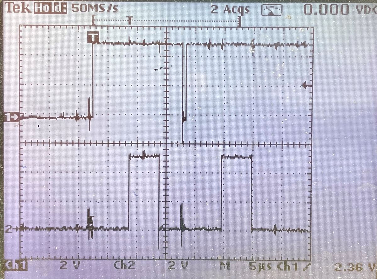

Hallo Forumsteilnehmer, ich möchte Euch um Mithilfe zur Lösung meines
Problems bitten.
Ich habe ein E-Kart für meinen Sohn mit einem PIC18F4580 gebaut. Der
Code läuft mehr oder weniger 95% und wurde mit dem alten MPLAB IDE
erstellt. Das LCD läuft zu jeder Zeit einwandfrei!
Da das alte IDE out of date ist bin ich zum neueren MPLAX X mit
Codeconfigurator gewechselt und habe mir wie vorher schon, eine LCD
Libary organisiert und mich an Beispielen orientiert.
Mit der neuen Libary ist das Timing des LCD ein anderes und das LCD
schmiert ab, sobald Sohnemann das Gas betätigt und Strom fließt.

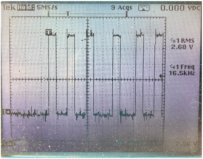

Ich möchte noch mitteilen, dass die LCD Leitung nicht gerade mit 1,4 m
die kürzeste ist, aber die Hardware und der Takt (auch H-Brücke 5 khz)
sind bei beiden Anwendungen PIC´s gleich. Ich tausche nur den Controller
auf der PCB aus !
Somit möchte ich bitte nicht beim Thema EMV und Störungen hier anfangen,
sondern ausschließlich bitte den Code betrachten.

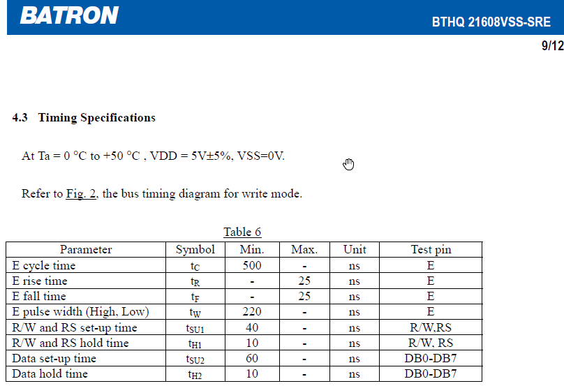

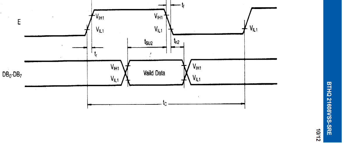

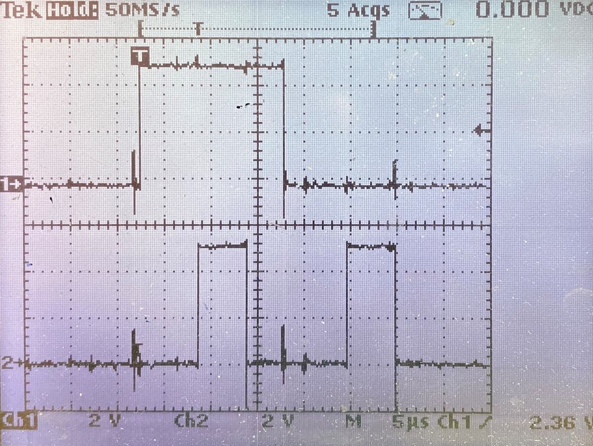

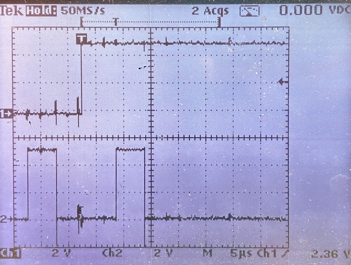

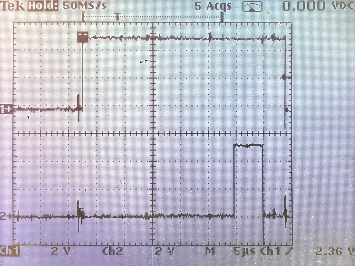

Ich habe mal das LCD Timing angehangen und die beiden LCD libarys.
Beim 45K80 wird R/S nicht bedient, da ja ausschließlich auf das LCD
geschrieben wird. Das Enable zwischen beiden Codes unterscheidet sich
stark nach den Oszibildern und das Einfügen von ein paar NOP(); im Code
für eine längeres E-Signal hat fast nichts gebracht.
Es wäre schön, wenn Ihr mir bitte beim LCD Code helfen könntet, denn da
steh ich bissl im dunklen Wald.
Sollten was fehlen, bitte einfach hier schreiben, ich lade es dann hoch.
Danke.
Wenn ich mir die Oszibilder samt oft unleserlicher Zeitbasis so
anschaue, dann sollte man das Thema aber nicht so weit weg werfen.
Was sieht man da wo? Du hast doch ein 2-Kanal-Oszi, warum verwendest du
nur 1 Kanal? Dir ist schon klar, dass die Datenleitungen besonders im
zeitlichen Bezug zum Enable interessant sind? Wenn nicht, dann sieh dir
das Timing-Diagramm im Datenblatt des LCD an.

Messen ist besser, also gut dass du das gemacht hast. Ich sehe auf
deinen Bildern außergewöhnlich viel "Schmutz" sowohl auf dem HIGH Pegel
als auch auf dem LOW Pegel. Das geht besser.
Besonders interessant fände ich Takt (Enable) und Daten in einem
zusammenhängenden Bild. Mache das mal.
Stelle dabei die horizontale Achse so ein, dass man die Form der
ansteigenden und fallenden Flanken erkennen kann. Mindestens so wie im
angehängten Bild, gerne noch mehr in die Breite gezogen. Ich will sehen
wie sauber und schnell die Signale von LOW nach HIGH (und zurück)
wechseln. Ich will auch sehen, wie viel Abstand zwischen Daten und
Takt-Impuls eingehalten wird.

hab mal gemessen mit den __delay_us(5) Zeiten.
CH1 Datenbus DB4
CH2 Enable (Pin 6)
Dachte auf dem DB4 ist mehr los ?? Sind die Signale plausibel und was
meint ihr zum Timing, da hab da leider keinerlei Ahnung.
Display ist das hier:
https://datasheet.octopart.com/BTHQ21608VSS-SRE-Batron-datasheet-565724.pdf
Danke an alle.

Daniel E. schrieb:
> hab mal gemessen
Du hast das genau an den Pins des Displays gemessen? Denn es geht ja
darum, was das Display an seinen Pins sieht.
> was meint ihr zum Timing
Das ist keine Frage der Meinung, sondern schlicht ein Vergleichen mit
den Anforderungen.
Du sollst es mit den Werten im Datenblatt vergleichen. Was ist so schwer
daran?
An deinen Messungen kannst du die "E cycle time" (= 17µs) ablesen, die
"E pulse time" (=5µs), die "Data setup time" (= 7µs) und die "Data hold
time" (= 4µs). Bei diesen 4 Zeiten kannst du einen grünen Haken ins
Datenblatt machen, weil die "min" Anforderungen locker erfüllt sind (man
könnte das Display sogar gut 20x schneller ansteuern).
Und jetzt musst du noch die "E fall time" und die "E rise time" messen
und diese Flanken genau auf Stetigkeit anschauen. Da muss dann irgendwas
mit 20ns/div als Zeitbasis im Oszi eingestellt sein und die Flanken
dürfen keine "Zacken" haben.
Und dann sind noch die Störungen auf der jeweils anderen Leitung
spannend. Das können kapazitive Kopplungen sein, oder auch nur ein
schlichter Messfehler wegen ungünstig angeschlossener Masseklemme.
Warum sollte da mehr los sein?
Das Signal darauf darf sich ja höchstens 1x pro enable-Zyklus ändern. Da
ist sogar unnötig viel los, der kleine Low-Zacken im Bild 945 wäre nicht
nötig.
von Stefan F. (Gast)
> spannend.
Ja, wenn die wirklich so hohe Pegel haben wie das Oszilloskop zeigt,
dann funktioniert dieses Display nur mit viel Glück. Es könnte jeden
Moment ausfallen.

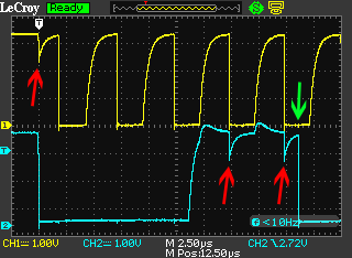

Und zudem der Bildschirm völlig verstaubt war. Oder weil etwas
aufgenommen wurde, was für sich allein völlig uninteressant ist. Das war
hier im Thread anfangs durchaus auch der Fall (siehe das angehängte
Bild). Insofern ist da auch was voran gegangen... ;-)
