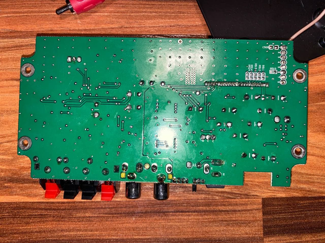

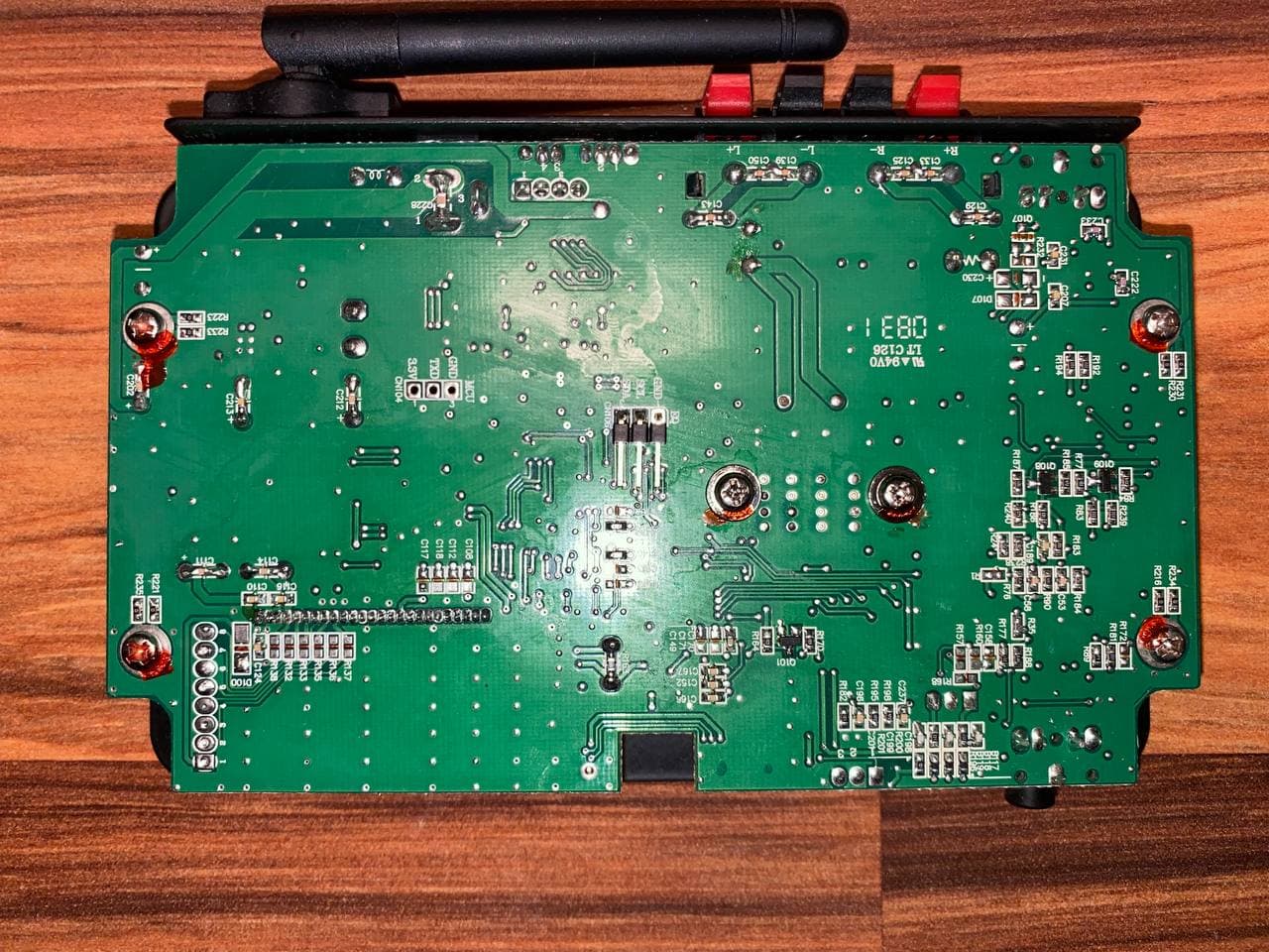

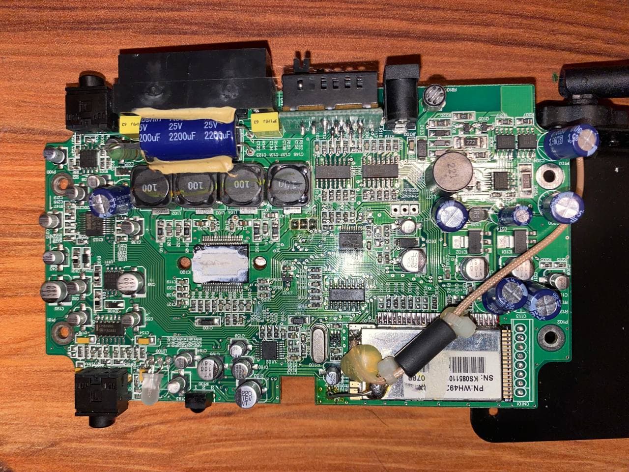

meine für "Küchenunterhaltung" genutzte JBL "OnAir"
Lautsprecher-Funkstrecke funktioniert nicht mehr.
Es handelt sich um das Modell WEM-1, welches zusammen mit den Control
One verkauft wurde. Ich verfüge über genau einen Sender und einen
Empfänger, weshalb ich nicht weiß welches dieser Komponenten den Dienst
eingestellt hat.
Sender: Erkennnt Eingangssignal (grünes Blinken der LED)
Empfänger: Kann zumindest noch "lokal" eingespeistes Audio verstärken,
verbleibt jedoch im Zustand "LED rot leuchtend", weil kein Träger
empfangen wird
Ich habe überall den Transceiver nachgelötet, was wohl mitunter bei
diesen Modellen das Problem lösen kann. In meinem Falle nicht.
Das Service-Manual ist in jeder Hinsicht unbrauchbar, allerdings ist in
beiden Geräten das Modul JBL WHEM2 für Senden und Empfangen zuständig:
https://www.mikrocontroller.net/attachment/501639/jbl_es250pw_subwoofer_service_manual_40.pdf
Die Module werden stabil mit 3,3 V gespeist; am Sender mit 3,5 V, was
bei LED-Blinken auf 3,3 V einbricht.
Sender hat ein Schaltnetzteil, Empfänger (der auch verstärkt) ein
konventionelles gewickeltes.
Wärmebildtechnisch werden nur einige mutmaßlich BJTs im Bereich der
Multicolor-LED auffällig, das kann gewollt sein oder auch nicht.
Bin mit meinem Latein am Ende was die Diagnose betrifft.
Ein Oszilloskop mit einem Signalbereich bis 2,4 GHz steht mir nicht zur
Verfügung.
Ich habe mir jedoch ein HackRF One ausgeliehen und kann SDR-technisch
die Frequenzen abhören. Bisher fand ich kein Signal bzw. nicht einmal
den Träger, der ja mit Trennen der Stromversorgung verschwindet.
Jedoch: Den Bereich 2,3995 bis 2,4845 GHz berücksichtigend
(Elektronik-Kompendium) kommen da ja so einige Frequenzen in Frage.
Da "rhythmisches Brummen" (wie von WLAN) zu hören ist, gehe ich von
analoger (frequenzmodulierter) Übertragung aus. Sicherlich mit
irgendeinem Kompander, aber spielt ja für das reine Testen keine Rolle.
Kennt da jemand eine "JBL-typische" Frequenz, auf die ich mal achten
sollte?
Besten Dank schonmal
Nico
Wenn die Stromversorgung passt (auch vom ripple) würde ich die
Einstellungen unter die Lupe nehmen. Einmal die Koppleprozedur
durchmachen oder auch Factory Reset.
Zudem sind die Schiebeschalter auffällig, in denen korrodieren gerne die
versilberten kontakte, insbesondere im Küchenumgebungsklima.

Bitte verzeiht mir die "etwas" späte Antwort. Aus den Augen, aus dem
Sinn, ich hab es bis zum Wiederfinden der Kiste vergessen.
ich³ schrieb:
> Verdächtig. 3,3V mal mit dem Scope genauer ansehen.
Dazu kamen wir in der Zwischenzeit, leider ist die Skala nicht deutlich
erkennbar. Die Kurve ist schon seltsam - oder könnte das einfach
unsauberes PWM sein? Die Auslenkung ist jeweils der Blinktakt der LED.
Video:
https://drive.google.com/file/d/1XQUV6nEIAPRrrvMxfIGNxFe_A4IuNeZ9/view?usp=sharing
Axel R. schrieb:
> Die Adressschalter stehen schon richtig, oder?
> Hier vllt. n paar mal hin und herschalten oder mal generell n anderen
> Kanal auswählen?
> Wurde sicher schon probiert...
Ja, du hast Recht, das haben wir versucht. Schiebeschalter auch
nachgelötet, gereinigt und durchgemessen, wenn ich mich richtig erinnere
hab ich ihn sogar mal gebrückt. Leider kein Effekt.
