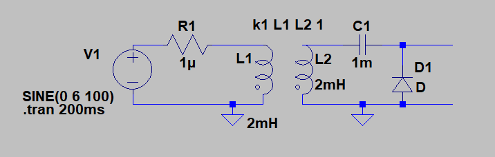

kennt jemand die Schaltung im Anhang bzw. hat diese einen bestimmten
Namen damit ich diesen googlen kann? Sie besteht aus einem Transformator
der links mit einem AC Signal gespeist wird und rechts hat sie einen
Kondensator und eine Diode.

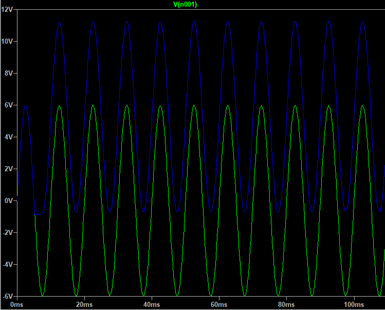

Ich hab die Schaltung schonmal in LTspice simuliert. Es sieht so aus als
würde sie ein bipolares Signal unipolar machen, wobei der ausgang -0,6V
(vermutlich von der diode) entlang der y-achse verschoben ist. Bei einem
unipolaren eingang ändert sich der ausgang bis auf die -0,6V nicht.
Sollte der ausgang außerdem nicht wie bei einem Einweggleichrichter
aussehen, da die diode den strom ja nur in einer richtung durchlässt?

Hüllkurvendetektor.
Jedenfalls in der HF Technik heißt das so.
Wird verwendet, um einem amplitudenmodulierten HF Signal (AM) die
Information (NF) zu entlocken.
Also ein AM Demodulator.
Allerdings sind üblicherweise die Diode und der Kondensator vertauscht.
Bzw. nach der Diode (rechts davon) kann in deinem Schaltbild noch ein
kleiner Kondensator nach Masse geschaltet werden.
Gast #6939713

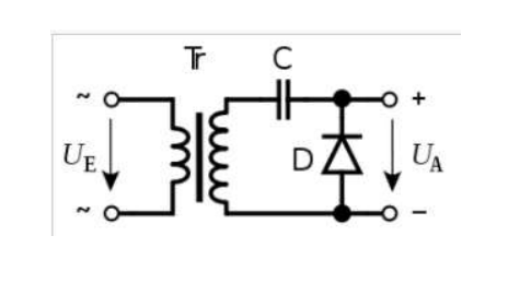

Für Signale würde sich das Klemmschaltung nennen. Z. B., um den
Synchronpegel eines (Analog-)Videosignals auf einen konstanten DC-Level,
hier eine Dioden-Schwellspannung (negativ), zu bringen.
