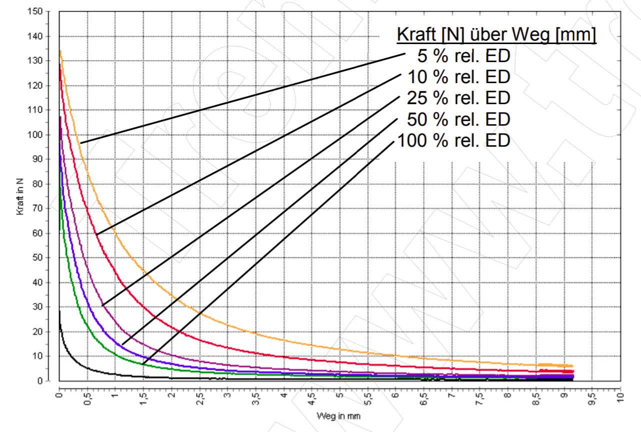

Grundsätzlich geht es um den Umbau einer Auspuffklappe bei einem
Motorrad von mechanischer Steuerung auf eine elektromechanische
Ansteuerung. Die Klappen werden mit zwei Bowdenzügen und einem Hebel in
der derzeitigen Variante verstellt und mit einer Rückholfeder wieder in
die geschlossene Ausgangsstellung gebracht.
Die mechanischen Komponenten kann ich selbst lösen, ich würde dazu
diesen Hubmagneten verwenden:
https://www.conrad.de/de/p/tremba-hma-2622z-001-12vdc-100-hubmagnet-ziehend-0-1-n-90-n-12-v-dc-4-w-503761.html.
Der hält ohne Strom 3kg, was ausreichend sein wird. Dazu habe ich einen
Schalter
(https://www.amazon.de/gp/product/B07M9NTZ9V/ref=ppx_yo_dt_b_asin_title_o01_s00?ie=UTF8&th=1)
mit dem ich das gerne bedienen würde.
Die Steuerung soll beim Einschalten den nötigen Impuls an den Magneten
geben damit der den Hub ausführt und die Position hält, zusätzlich wäre
es super wenn das Kontrollicht am Schalter leuchtet. Wenn der Schalter
ausgeschaltet wird soll die Polarität für den Magneten umgepolt werden,
sodass dieser öffnet.
Ich hoffe ich hab das im Datenblatt des Magneten richtig gelesen und
meine Idee ist nicht komplett daneben oder absolut nicht machbar.
Sollten die Komponenten die ich genannt habe nicht passend sein kann ich
andere bestellen.
Ich entschuldige mich auch vorab für alle Angaben die falsch oder zu
laienhaft sind und kann gerne weitere Fragen zum geplanten Projekt
beantworten.
Gibt es jemanden, der sich darum annehmen würde und mir ein Angebot
machen kann für die Arbeiten?
Besten Dank im Voraus!
Markus
von Patrick L. (Firma: S-C-I DATA GbR) (pali64)
Wäre nicht ein Servo etwas weniger Aufwand?
von Markus (Gast)
An einen Servo habe ich grundsätzlich von Anfang an gedacht, bis mir
jemand gesagt hat, dass der dauerhaft unter Strom stehen müsste, damit
er die Position hält?
von Oliver S. (oliverso)
Wenn’s eh nicht automatisch angesteuert werden soll, sondern manuell,
was spricht dann gegen den Bowdenzug?
Oliver
von Thomas W. (Gast)
Und bei einem Haltemagneten nicht?
Th.
von Markus (Gast)
Glaube ich nicht, im Datenblatt steht zumindest, dass der stromlos 3 kg
Haltekraft hat, und umgepolt werden muss und wieder zu lösen. Oder habe
ich da etwas falsch verstanden?
Zu der anderen Frage: natürlich könnte man es auch manuell mechanisch
lassen, aber dann gäbe es ja kein Projekt 😀
Nein muss er nicht.
Wenn der "Saft weg ist" ist der Servo dort wo er gerade war.
Er hat keine Rückholfeder oder so.
Es gibt Servo die bei Fehlendem PWM automatisch in "0" Stellung fahren,
aber es gibt ebenso welche die dann dort stehen bleiben wo sie gerade
sind.
Aber fast alle bleiben dort stehen wo sie sind wenn kein "Saft" mehr da
ist.
Vorteil von Servo:
Du kannst mehrere Positionen anfahren, was bei einem Zugmagnet fast
nicht möglich ist.
Nachteil etwas Langsamer als ein Magnet.
von Markus (Gast)
Ok danke für die Info! Dann wäre ein Servo der die beiden Bowdenzüge
bedient natürlich auch eine gute Variante. Ich wusste nicht, dass es mit
einem Servo einfacher ist. Die Geschwindigkeit ist kein Thema; mit einem
Servo könnte man den benötigen Hub auch besser einstellen. Und, die gibt
es auch in wasserfest, was ebenfalls gut wäre.
Lässt sich ein Servo mit dem beschrieben Schalter bedienen?
Patrick L. schrieb:
> Na ja kein Hexenwerk,
> Ein 555er plus ein wenig Hühnerfutter reicht für einen Servo.
> Dan lässt sich das mit einem einfachen Schalter bedienen.
Der Hubmagnet bräuchte nur einen 4-poligen Schalter. Dafür könnte der
Kenntnisstand des TO noch ausreichend.
Oliver
von Markus (Gast)
Das wäre technisch gesehen nehme ich an die einfachste Lösung die tut
was sie soll oder? Was wäre das für ein Schalter, hast du da einen
beispiellink?

Nein. Je weiter der Stab in den Magnet hinein gezogen ist, umso stärker
wird das Ding. Also ganz am Anfang ist er am schwächsten und das bleibt
auch so, egal wie lange du wartest.
Schau dir das Diagramm aus dem Datenblatt an. Schon bei 1 mm Abstand vom
Anschlag hast du nur noch 10% der Kraft (grüne Kurve). Du brauchst viel

Beachte auch den Satz "Schützen Sie den Magnet vor Feuchtigkeit".
Zu Steuerung der Hubmagneten kann ich dir zwei Eltako MFZ12 empfehlen.
Einen mit Funktion EW für das Anziehen und einen mit Funktion AW für das
Abwerfen. Die beiden Relais müsste man dann als Polwender verschalten:
