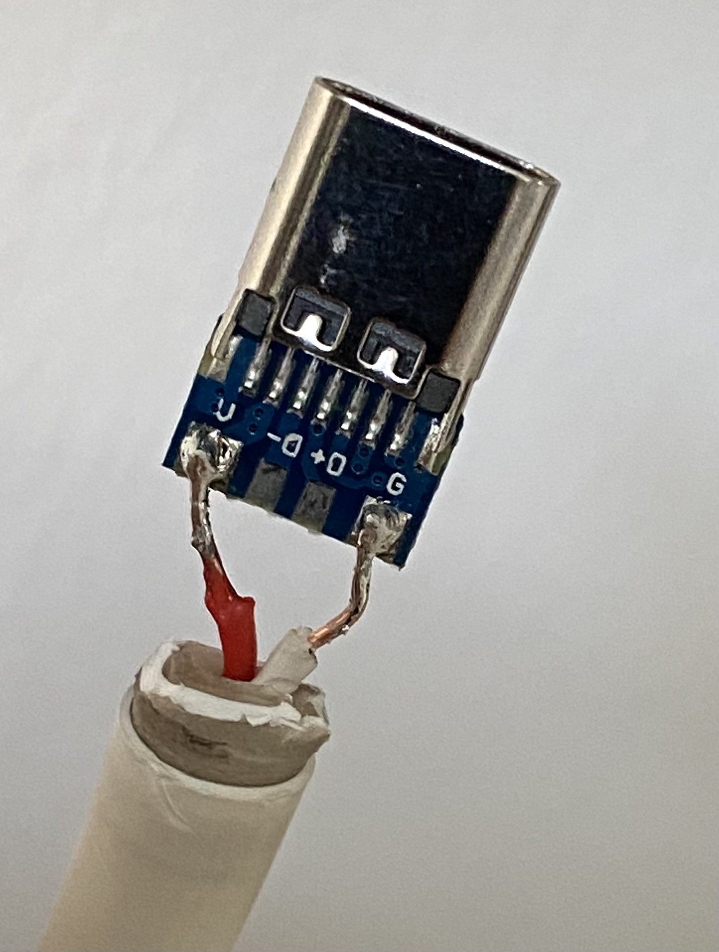

ich habe eine USB-C Buchse an ein 16V/4A-Ladeadapter angelötet (s.
Foto), aber der Strom wird scheinbar nicht "durchgereicht".
Wahrscheinlich funktioniert das nicht so einfach wie ich dachte...
Kann mich jemand aufklären, warum das so nicht funktioniert, bzw. wie es
ggf. funktionieren könnte?
Besten Dank vorab,
Albrecht

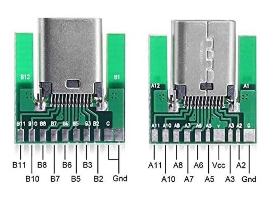

Pinout im Bild.

16V aus einem Nicht-USB-Netzteil auf eine USB-Buchse? Das ist gefährlich
für angeschlossene Geräte. Sei froh, dass es "nur" nicht funktioniert.
Damit es funktioniert, musst du die relevanten Teile der
USB-PD-Spezifikation umsetzen. Oder - einfacher - gleich ein
USB-PD-Netzteil kaufen, wie z.B. dieses:
https://www.reichelt.de/usb-ladegeraet-usb-c-45-w-usb-pd--fontastic-252600-p250970.html?&nbc=1
Ohne USB-PD geht nur 5V.

OP #6940768
Karl B. schrieb:
> Was jetzt genau beim zu ladenden Akku und Gerät verlangt wird,
> müsstest Du selbst herausfinden.
Hi Gustav und andere,
das Ladegerät gehört zu einem älteren Macbook mit Mgsafe-2-Anschluss.
Hierzu wollte ich parallel eine USB-C Buchse anlöten, um damit mein
neueres Macbook mit dem Originalkabel (USB-C-Stecker und
Magsafe-3-Anschluss) betreiben zu können, ohne dass ich für jedes
Macbook immer das Ladegerät tauschen muss.
Wieviel Milliamper die Lötbuchse verträgt, weiß ich nicht. In der
Ebay-Anzeige war von USB 3.0 die Rede (keine Ahnung ob das Rückschlüsse
zu Milliampere zulässt).
Einen Widerstand zwischen D+ und D- zu löten, sollte ich hinkriegen.
Wären die von Andreas genanten 150 Ohm passend?
