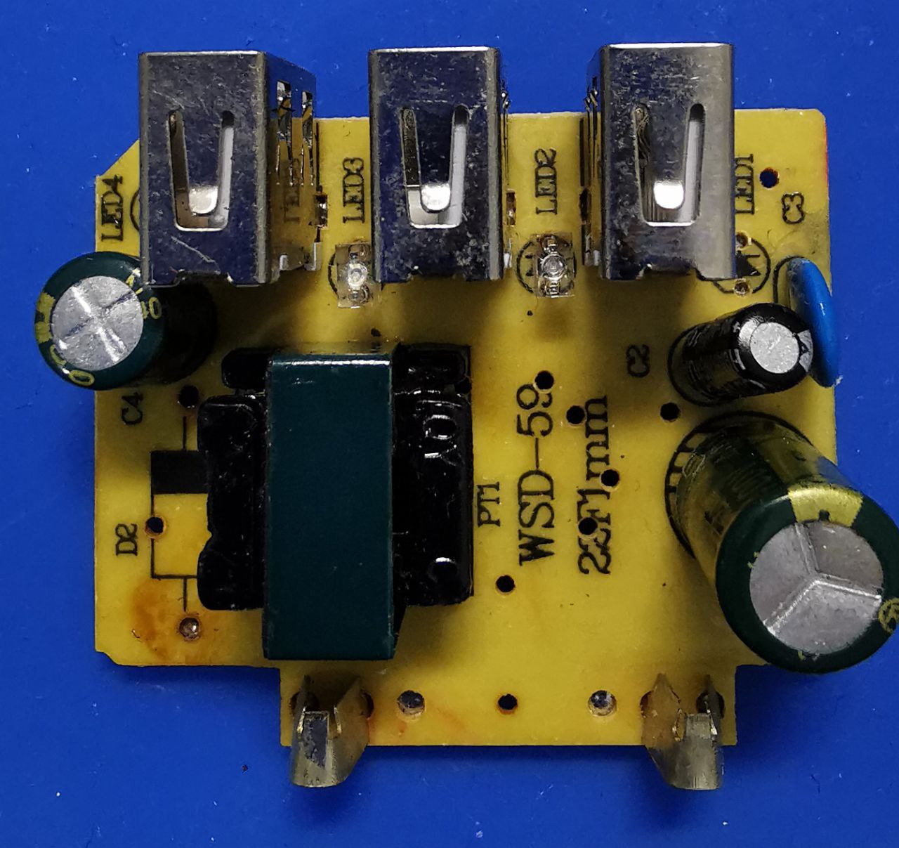

Hallo, ich habe eine kleine Chinawandwarze mit 3 USB Buchsen, die nicht mehr funktionierte im Sekundärbereich ist bei einer einzelnen Diode die Platine leicht verfärbt. Im eingebauten Zustand hat meine Multimeter mit Diodentester nichts angezeigt, habe sie dann ausgelötet und jetzt zeigt das Multimeter in die eine Richtung 0,21V. Ist das etwas wenig dachte das normale Dioden bei 0,6-0,7V leitend werden und Schottkys bei 0,3V. Ist so ein Diodentest am Multimeter aussagekräftig oder sollte man das anders testet. Was meint ihr scheint die Diode i.O. oder eher defekt? Was könnte den Ausfall verursacht haben, einfach eine Überlastung >2A oder vielleicht ein schwächelnder Elko, wenn der nichts mehr bringt könnten die Peaks zu hoch für die Diode werden. Es handelt sich um eine SR240, anbei das Datenblatt dazu https://datasheetspdf.com/pdf/1269272/WON-TOP/SR240/1 Was wären den die wichtigen Daten für einen Ersatz? Würde jetzt ne spannungsfestere nehmen die vielleicht auch für 3A oder 4A geeignet ist. Ist für die Verlustleistung die Vorwärtsspannung entscheidend? So das ich hier drauf achten sollte.
Thomas O. schrieb: > die Platine leicht verfärbt. Da hat halt wer länger rumgebrutzelt. "Verfärbt" ist die LP erst, wenn sie richtig braun ist. > und jetzt zeigt das Multimeter in die eine Richtung 0,21V. In die andere Richtung sperrt das Ding? Das wäre wichtig. > dachte das normale Dioden bei 0,6-0,7V leitend werden Die "fangen" schon deutlich an. Miss mal welche. > und Schottkys bei 0,3V. 0,2V sind so gut wie 0,3V Und wenn du die KL im "Fig.2" mal ansiehst und davon ausgehst, dass der Messstrom irgendwo bei 3mA liegt, dann sind die 0,2V auch plausibel. Hauptsache die Diode leitet in die eine Richtung UND sperrt in die andere. > Was meint ihr Ich bin für: OK! Das Problem liegt woanders.

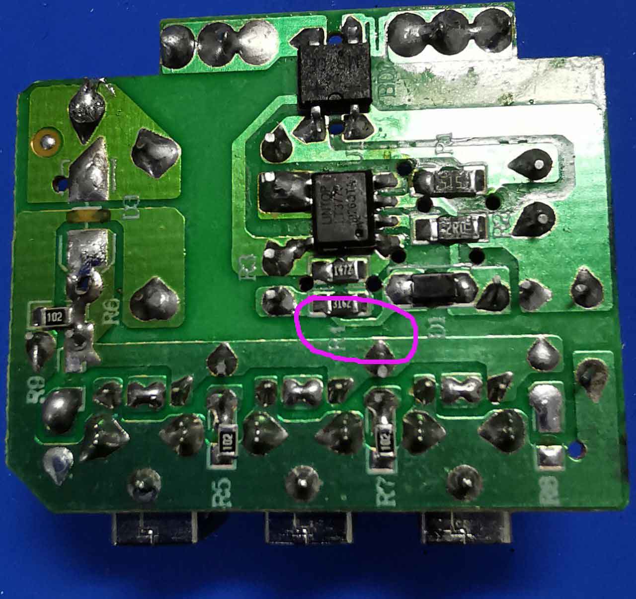

Thomas O. schrieb: > Was meint ihr scheint die Diode i.O. Ja, die Diode ist nicht das Problem. Aber das Netzteil wurde ich nicht reparieren, sondern vernichten. Der Abstand zwischen primärem Schaltungsteil der am Netz liegt und sekundärem Schaltungsteil den du anfassen kannst beträgt gerade mal 0.5mm. Nicht die vorgeschriebenen 7mm. Der Herszeller hat den Isolationssbstand fälschlicherweise nur auf den Wechselstrom vor dem Gleichrichter bezogen. Das sind die Netzteile, mit denen sich die Mädchen in der Badewanne umbringen, weil sie die Finger nicht vom Streichelhamdy lassen können, dass so runtergeritten ist, dass der ausgelutschte Akku dauernd geladen werden muss. Ein Fall für Rapex.
ja die eine Richtung sperrt, habe das nicht erwähnt, sonst hätte ich sie gleich als defekt erkannt. Also dann wirds die Diode nicht sein, werde dann mal den Brückengleichrichter auf der Primärseite und die Diode am Schaltwandler checken ansonsten bleibt nur noch der Schaltwandler selbst oder die Elkos/VDR übrig. Aber sonst sieht die SR240 ganz gut aus werde mal welche für die Bastellkiste bestellen oder würdet ihr etwas anderes universelles nehmen?

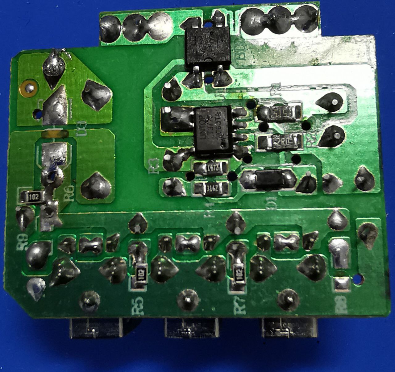

Ist das die Sicherung?

Die Lötstellen der Elkos sehen auf dem Bild sehr fragwürdig aus. Würde ich auch mal nachlöten.

Martin L. schrieb: > Ist das die Sicherung? Ja, eine Anmutung davon. Technisch korrekt eher als Sollbrandstelle zu bezeichnen.

@Martin L.: Ja das könnte sein, hab mirs gerade mit der Lupe angesehen die Leiterbahn ist aber i.O. auf dem Photo sieht es so aus als ob da ein Überschlag stattgefunden hat oder als ob da eine Rille drin wäre. Ist aber nicht der Fall, die ist einwandfrei. Den Brückengleichrichter und die D1 habe ich geprüft dort passt alles. @Michael: Kann ich immer noch machen, mich würde es schon interessieren warum das Ding die Hufe gehoben hat. Aber so weit entfernt von Leiterbahnsicherungen sind wir nicht mehr. https://www.elektronikpraxis.vogel.de/leiterbahnsicherungen-gefaehrliche-bastelei-oder-notwendige-individuelle-sicherheit-a-299635/ An eine 230V/10fach Verteilerleiste und dann an die Badewanne kommt soetwas aber nicht, also keine Sorgen.

Martin L. schrieb: > Ist das die Sicherung? Diese Leiterbahn soll eine Sicherung darstellen. Sie ist aber lediglich der Anfang des Zimmerbrandes. Thomas O. schrieb: > Aber so weit entfernt von Leiterbahnsicherungen sind wir nicht mehr. > https://www.elektronikpraxis.vogel.de/leiterbahnsicherungen-gefaehrliche-bastelei-oder-notwendige-individuelle-sicherheit-a-299635/ Doch, in diesem Artikel steht nämlich, dass wir hier weiter gar nicht entfernt sein können. Auf jeden Fall nicht auf Pertinax = verharztes Papier(!). Womit zündet man normalerweise Feuer an?

Als Netzteilentwickler sähe ich mich durchaus in der Lage eine solche Wandwarze zu reparieren. Solche mit verklebtem Gehäuse fasse ich aber garnicht erst an, weil das anschließend geflickte Gehäuse genau so gefährlich ist wie das stümperhafte Design der gezeigten Platine. Dieses Gehäuse dient immerhin als Brandschutzumhüllung, jedenfalls theoretisch. Also - ab in die Tonne mit dem Schrott!
Mark S. schrieb: > Als Netzteilentwickler sähe ich mich durchaus in der Lage eine solche > Wandwarze zu reparieren. Ja, in diesem Fall würde wohl bereits ein wenig "dremeln" reichen. Allerdings könnten auch andere Bauteile wie Trafo oder OK nicht ausreichend zur sicheren Trennung dimensioniert sein.

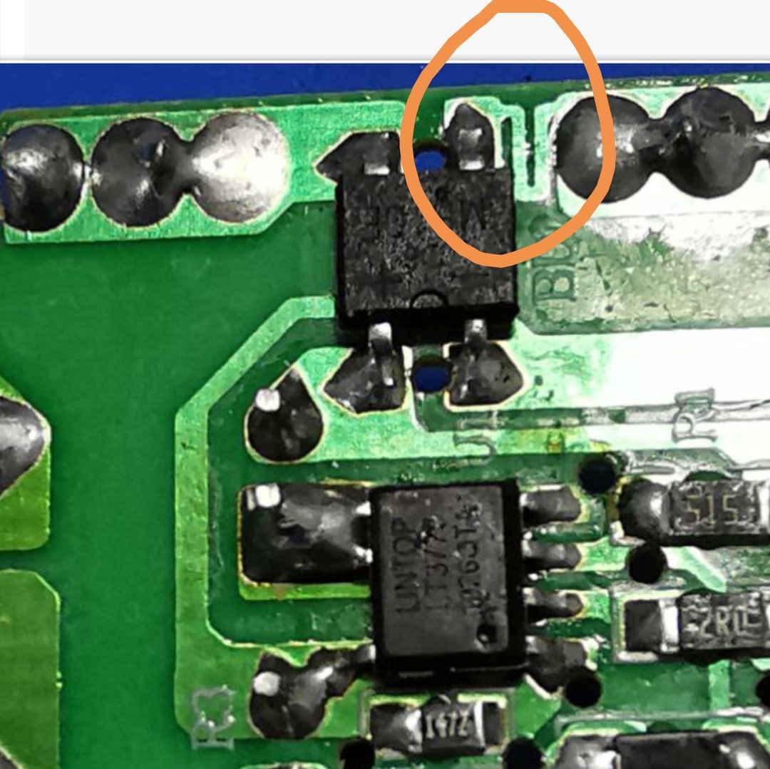

also das Ding läuft wieder, ich habe gestern den 400V Elko getauscht, auf der Sekundärseite kommt demnächst auch noch ein neuer rein, hatte die Baugröße aber nicht da. @michael_: an der von dir markierten Stelle, kommen GND des Primärelkos und die 5V sehr nahe. Es ist fraglich ob genau hier eine große Isolationsstrecke nötig ist, da ja nur eine Spannungsdifferenz von 5V anliegt. Weiterhin wäre auch interessant ob sich mehrere Isolationsstrecken addieren, da im Bereich des Schaltreglers Richtung GND/5V sek. noch eine Bohrung ist.

Thomas O. schrieb: > @michael_: an der von dir markierten Stelle, kommen GND des Primärelkos > und die 5V sehr nahe. Es ist fraglich ob genau hier eine große > Isolationsstrecke nötig ist, da ja nur eine Spannungsdifferenz von 5V > anliegt. Da ist nix fraglich, das ist gefährlicher Murks! Und da sind eben nicht nur 5V dazwischen!

Thomas O. schrieb: > @michael_: an der von dir markierten Stelle, kommen GND des Primärelkos > und die 5V sehr nahe. Es ist fraglich ob genau hier eine große > Isolationsstrecke nötig ist, da ja nur eine Spannungsdifferenz von 5V > anliegt. > > Weiterhin wäre auch interessant ob sich mehrere Isolationsstrecken > addieren, da im Bereich des Schaltreglers Richtung GND/5V sek. noch eine > Bohrung ist. Das ist falsch. Hier liegt immer eine sehr hohe Spannung an. Solange man das angeschlossene Gerät nur mit trockenen Fingern anfässt und auf nichtleitendem Boden steht, wird man das nicht merken. In Bad und Küche kann das aber schon anders aussehen.
