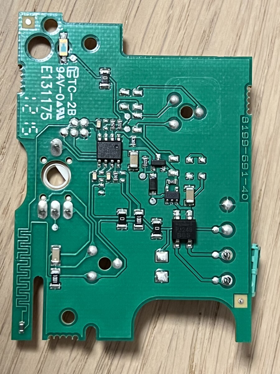

Ich möchte gerne meine Raumthermostate smart machen.
Aktuell sind Uponor T-35 verbaut.
Meine naive Vorstellung ist, die T-35 durch tado Thermostate zu
ersetzen. Leider klappt es nicht die T-35 1:1 zu ersetzen.
Ich habe mal gemessen und wenn das Thermostat nicht angeschlossen ist,
liegen 7,7V an.
Wenn es angeschlossen ist und nicht geheizt werden soll liegen 7,4V und
1,3mA an.
Wenn geheizt werden soll liegen 6,7V und 4,5mA an.
Nein einfacher 220Ohm Widerstand hat nicht dafür gesorgt, dass die
Zentrale das Ventil öffnet.

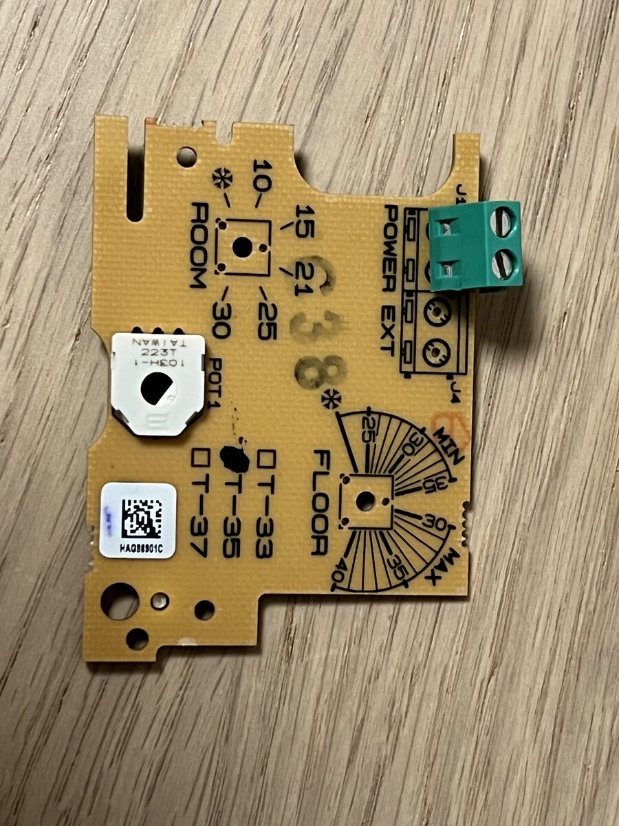

Ich habe Bilder des Thermostats beigefügt.
Wer hat ne Idee was ich noch probieren kann bzw. kann den Bildern lesen
kann was das Thermostat im Detail tut?
Vielen Dank für die Unterstützung

Du könntest eventuell den Temperatursensor durch Reihen- oder
Parallelschaltung mit einem Widerstand modifizieren und der Steuerung
eine andere Temperatur vorgaukeln. Damit könnte schon eine
Temperaturanhebung/-absenkung erfolgen.
Oder Du baust ein elektronisches Poti ein - könnte eventuell
funktionieren und steuerst dieses mit einem µC an.

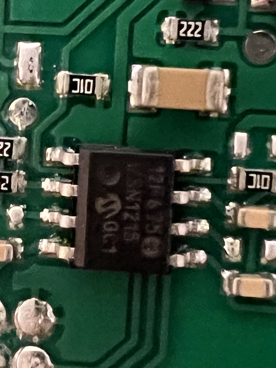

Ich gehe mal schwer davon aus, dass der verbaute PIC auslesegeschützt
ist.
Wenn nicht, kann dort natürlich das Programm analysiert und modifiziert
werden.
Wie die Datenübertragung genau funktioniert, kann ich nicht sagen.
Möglich wäre vielleicht tatsächlich eine Übertragung mittels
Stromänderung. Hier reicht es eventuell auch aus, einfach ein LED zu
pulsen, was sich direkt auf den Strom auswirkt. Möglich, dass auch nur
ein Ein/Aus-Signal übertragen wird.
Ich habe aber keine Lust, den Schaltplan aufzunehmen. Das kannst Du
gerne selber machen. Ist nicht so kompliziert, da die Platine ja nur
einseitig ist.

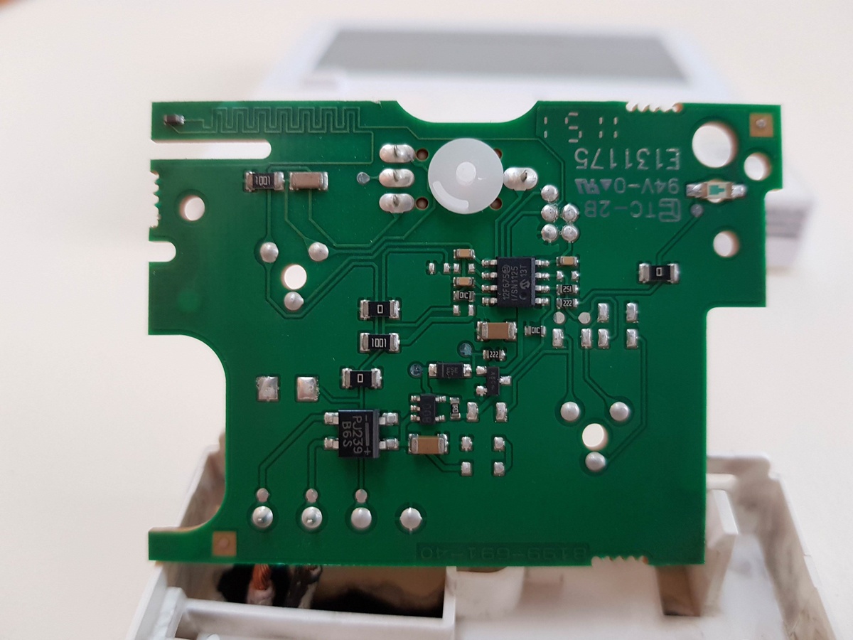

Da auf der Platine ein Gleichrichter verbaut ist, ist es naheliegend,
dass auch eine Wechselspannung anliegt.
Ich habe übrigens ein noch besseres Bild gefunden.
Vielleicht ist das ja noch hilfreich:
https://www.reddit.com/r/AskElectronics/comments/7locf1/help_understandig_thermostat_wiring/

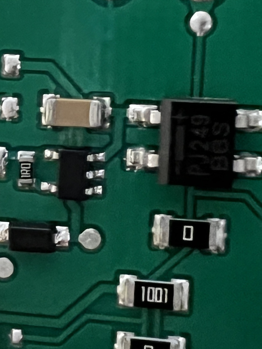

Ich werde morgen mal wie vorgeschlagen die Spannung an der Diode messen.
So verstehe ich zumindest diesen Auszug:
However it's easy enough to figure out what the breakdown voltage is. When the thermostat is plugged in, measure across the TVS diode in "heat" mode with your meter on DC volts. This is the TVS diode breakdown voltage (you'd buy a diode with the same or similar breakdown voltage on the datasheet. You'd ignore the standoff voltage and clamping voltage ratings of the diode).

ich habe an der erwähnten Stelle nachgemessen.
Es sind 5,41V
Kannst du mir nen Tip geben welches Bauteil ich bräuchte? Möglichste
nicht SMD.
