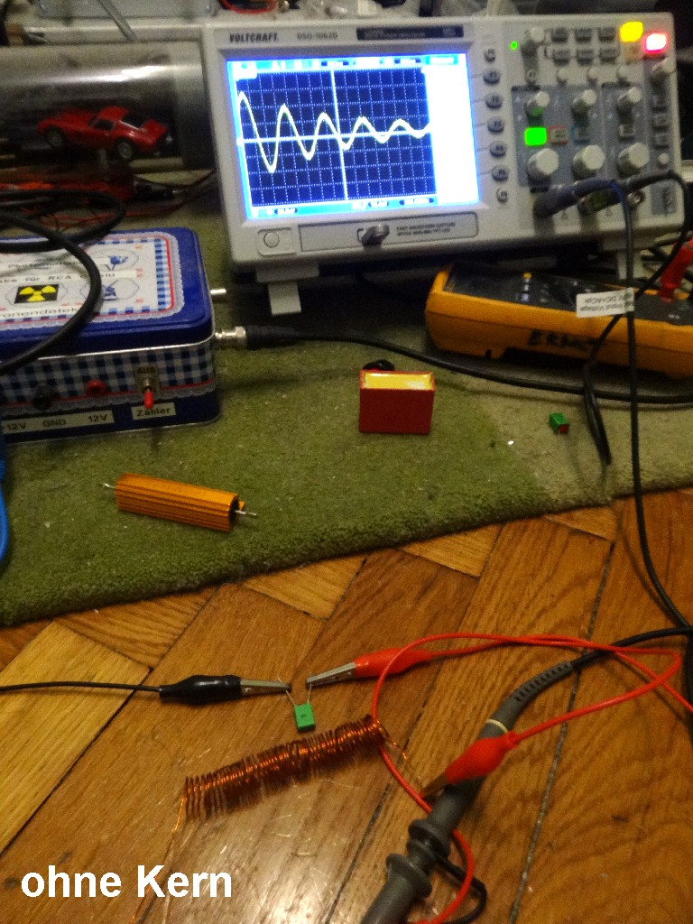

Hallo!
Für meinen Versuch zum Einstein-de Haas-Effekt muss ich die
Permeabilität µ_r von einem Weicheisenkern bestimmen. Falls auch andere
einmal dies bestimmen wollen/müssen, mache ich hier einen separaten
Beitrag auf.

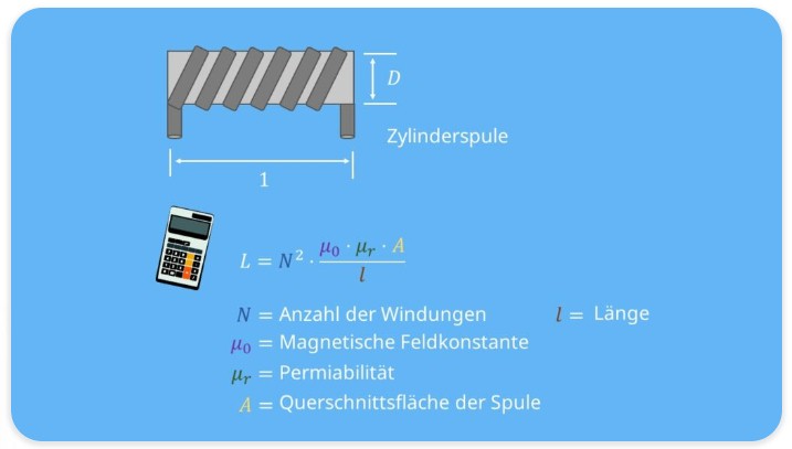

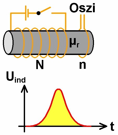

Zuerst die grundlegenden Formeln, welche sich für die Bestimmung der
Permeabilität eignen:
Induktivität einer Spule: L = µ_r  µ_0  n² * A / Länge
Stromanstieg durch eine Spule zum Zeitpunkt t = 0: U = L * dI/dt
Schwingkreisfrequenz: f = 1 / (2  Pi  Wurzel(L * C))
Zusammenhang Flussdichte - magnetische Feldstärke: B = µ_r  µ_0  H
Die Messungen erfolgen einmal mit Kern und einmal ohne. Die
Permeabilität µ_r ergibt sich dann einfach als Quotient der ermittelten
Induktivitäten L_mit_Kern und L_ohne_Kern. So weit so gut.

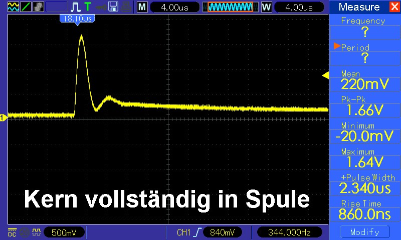

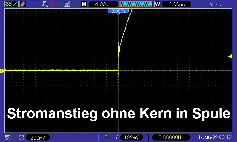

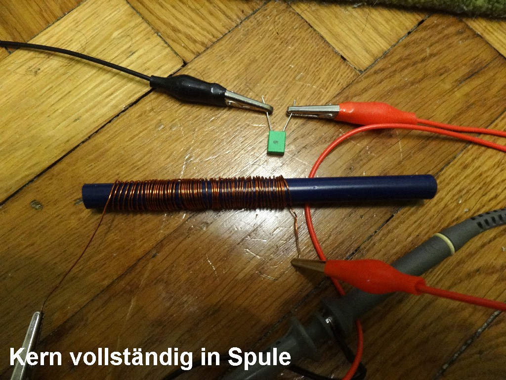

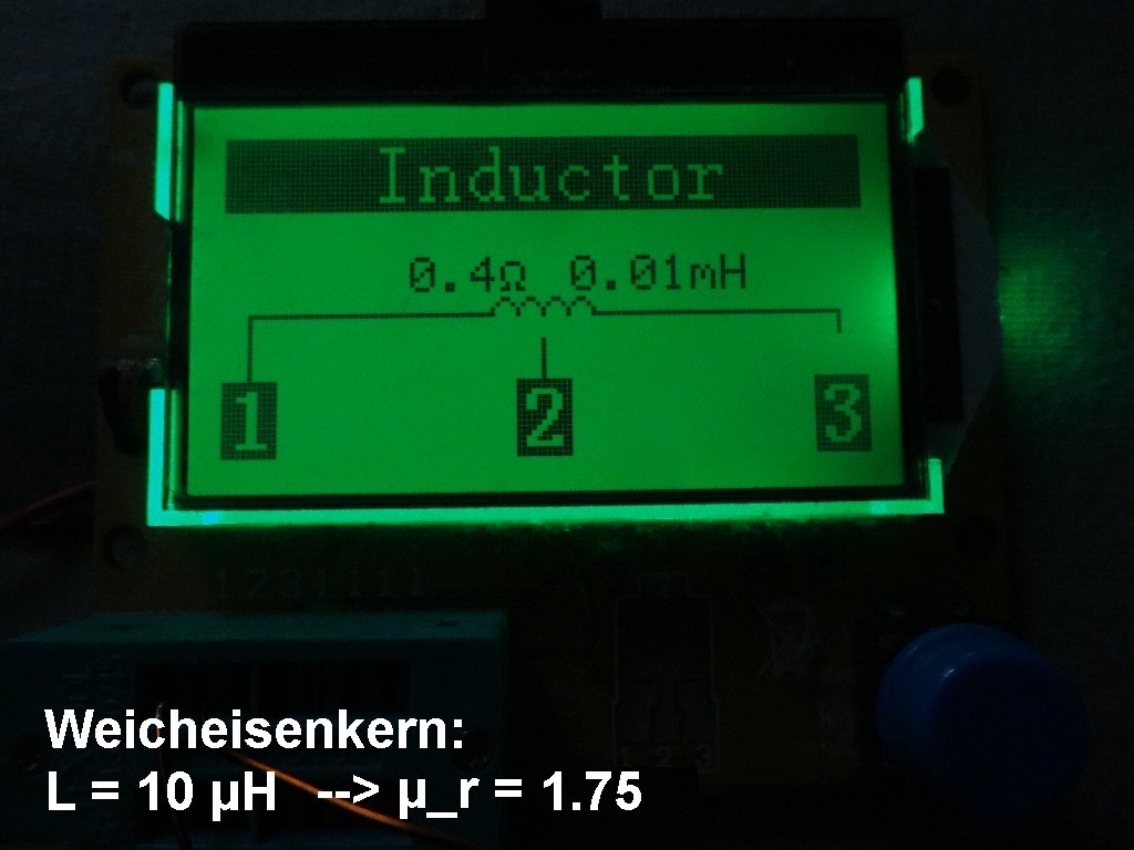

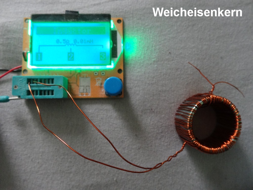

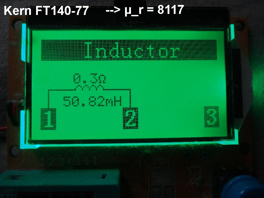

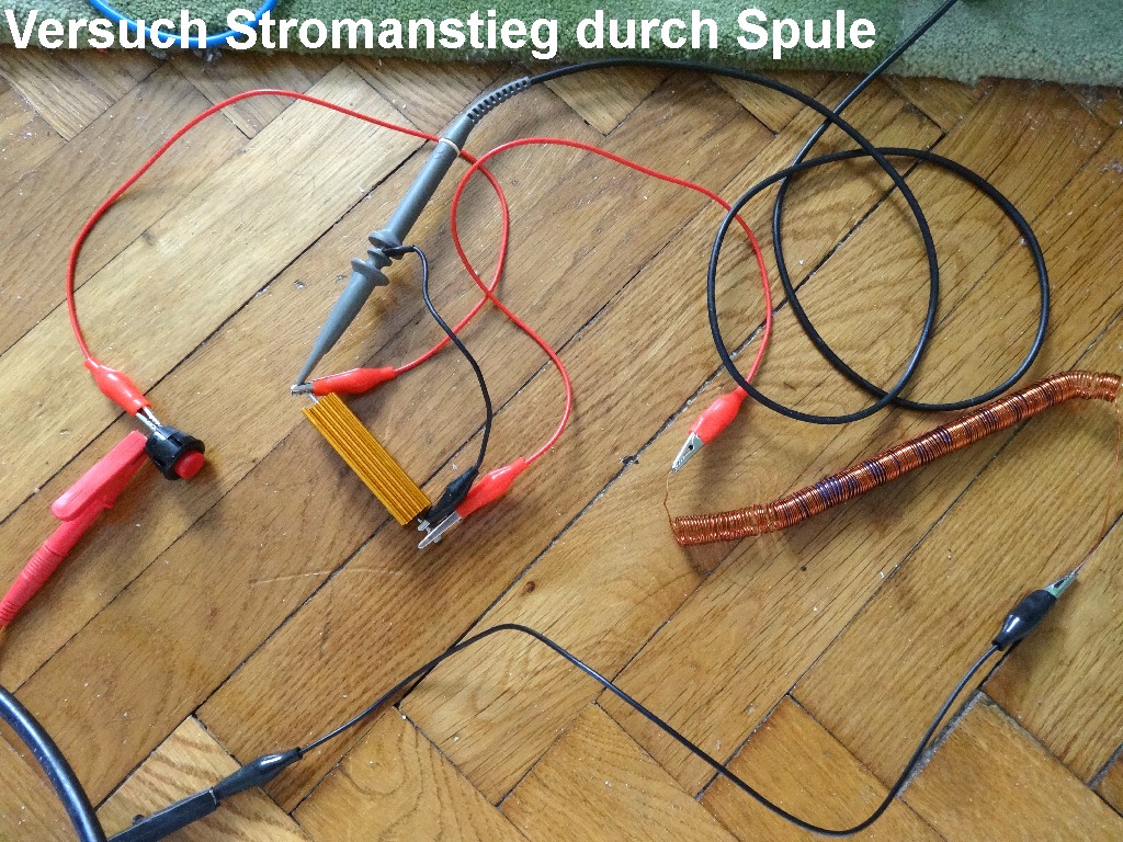

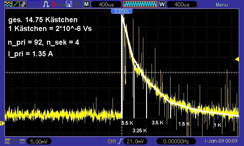

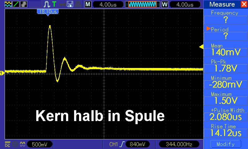

Ich habe heute mit dem Weicheisenkern einige Messungen bzgl.
Stromanstieg in der Spule und Schwingkreis unternommen und erhalte
eigentlich mit Kern immer nur eine leicht erhöhte Induktivität und damit
Permeabilität.
Am LCR-Messgerät erhalte ich die rund 10- bis 20-fache Induktivität,
wobei den Werten natürlich nicht ganz zu trauen ist.

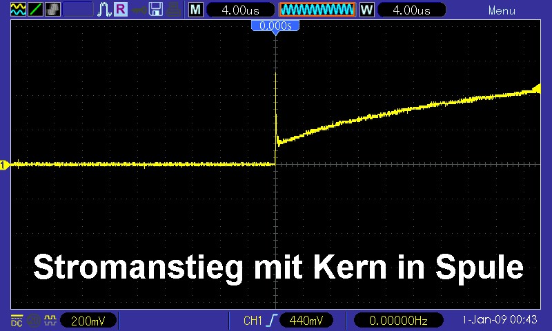

Die mittels Stromanstieg dI/dt ermittelten Induktivitäten unterscheiden
sich aber auch nur maximal um den Faktor 10 bis 15.

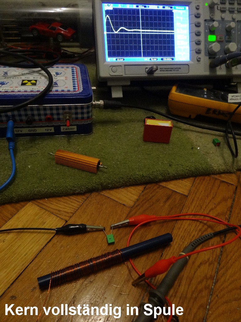

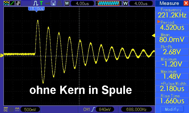

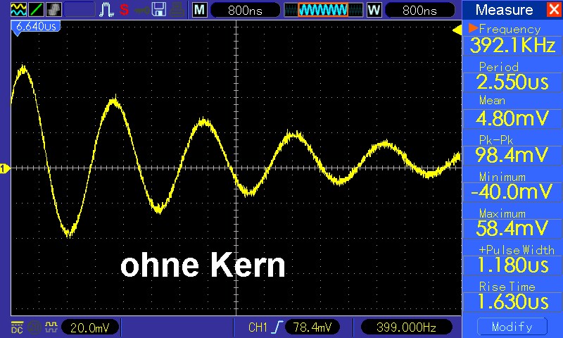

Die eigenartigsten Ergebnisse erhalte ich allerdings mit dem
Schwingkreis. Ohne Kern erhalte ich eine schöne gedämpfte Schwingung.
Schiebe ich aber nun den Weicheisenkern in die Spule, so verringert sich
eigenartigerweise die Frequenz nicht wirklich und die Dämpfung nimmt
erheblich zu, sodass nur 1-2 Maxima mehr zu sehen sind.
Ich verstehe aber beides nicht: Erstens hängt ja die Frequenz des
Schwingkreisen mit 1/Wurzel(L) zusammen und müsste bei einer durch den
Kern vergrößerten Induktivität kleiner werden und zweitens beträgt ja
das Dämpfungsglied delta eines gedämpften elektrischen Schwingkreises
R/(2*L).
Wenn ich nun aber den Weicheisenkern in die Spule schiebe, ändert sich
doch nicht der ohmsche Widerstand R und nur die Induktivität L nimmt zu.
Demnach müsste das Dämpfungsglied kleiner werden und NICHT mehr so stark
dämpfen.
FÜr den Schwingfall gilt ja die Bedingung: delta = R / (2*L) < Omega_0 =
1 / Wurzel(L * C)
Wenn jetzt zum Beispiel die Induktivität L durch den Kern
verhundertfacht wird, so nimmt delta auf 1/100 ab und Omega_0 auf 1/10.
Das bedeutet aber, dass die Bedingung für den Schwingfall erst recht
gilt.
Die Schwingung MIT Kern ist aber wie gesagt und wie man am Oszilloskop
sieht deutlich gedämpfter...
Hat vielleicht jemand von euch eine Idee, warum ich so niedrige
Permeabilitäten des Weicheisenkerns messe, wenn laut Tabellen µ_r für
Eisen erst bei 300 aufwärts beginnt? Oder weiß jemand eine andere
experimentelle Methode zur Messung der Permeabilität?

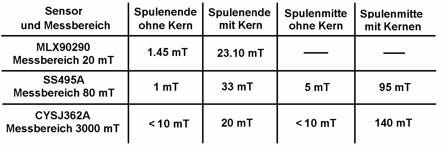

Ich werde µ_r auch noch über das Magnetfeld B einer Spule mit/ohne Kern
versuchen zu bestimmen. Das mache ich dann aber morgen...
Und warum ich das seltsame Schwingkreisverhalten erhalte?
Danke im voraus für eure Bemühungen!
von Günter Lenz (Gast)
Ist logisch, es entstehen Wirbelströme im Kern.
Wenn man das nicht möchte, darf der Kern elektrisch
nicht leiten. Ferritkern, Eisenpulverkern, oder Trafobleche
verwenden.

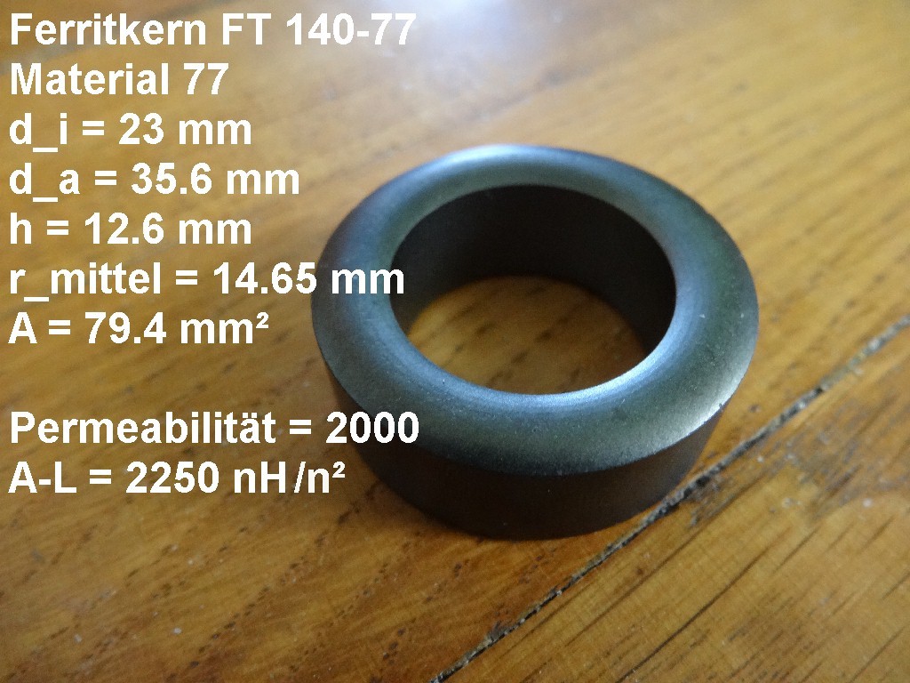

von chris_ (Gast)
Ich habe hier die Induktivität einer Spule mit Ferritstab gemessen und
dann über die Rückrechnung mit der Formel für eine lange Spule ur
berechnet:
Beitrag "Re: DCF77 Antenne Feldstärke"
Ergebnis: 11.7 für ur ... das ist so in der Größenordnung, die Du auch
hast.
Ich kann leider die Spule nicht vom Ferritstab ziehen, dass wäre
wahrscheinlich genauer geworden, wenn man die leere Spule ins Verhältnis
gesetzt hätte.

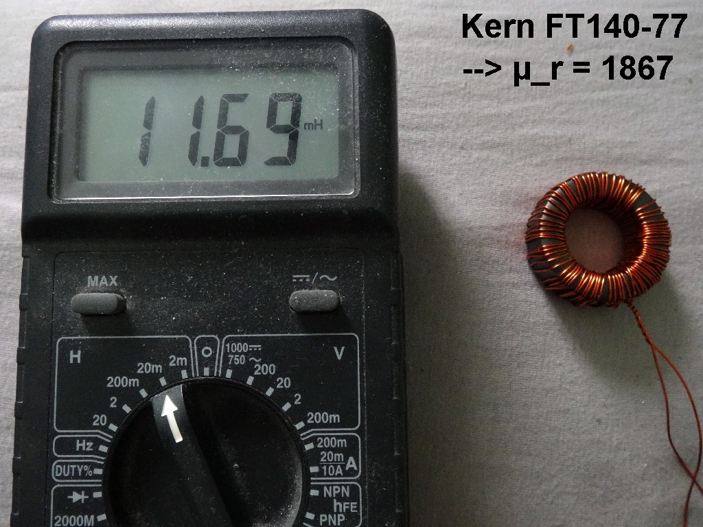

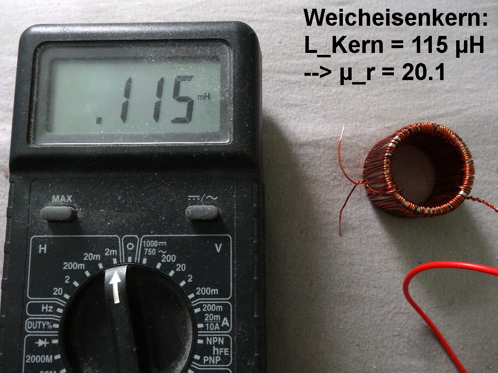

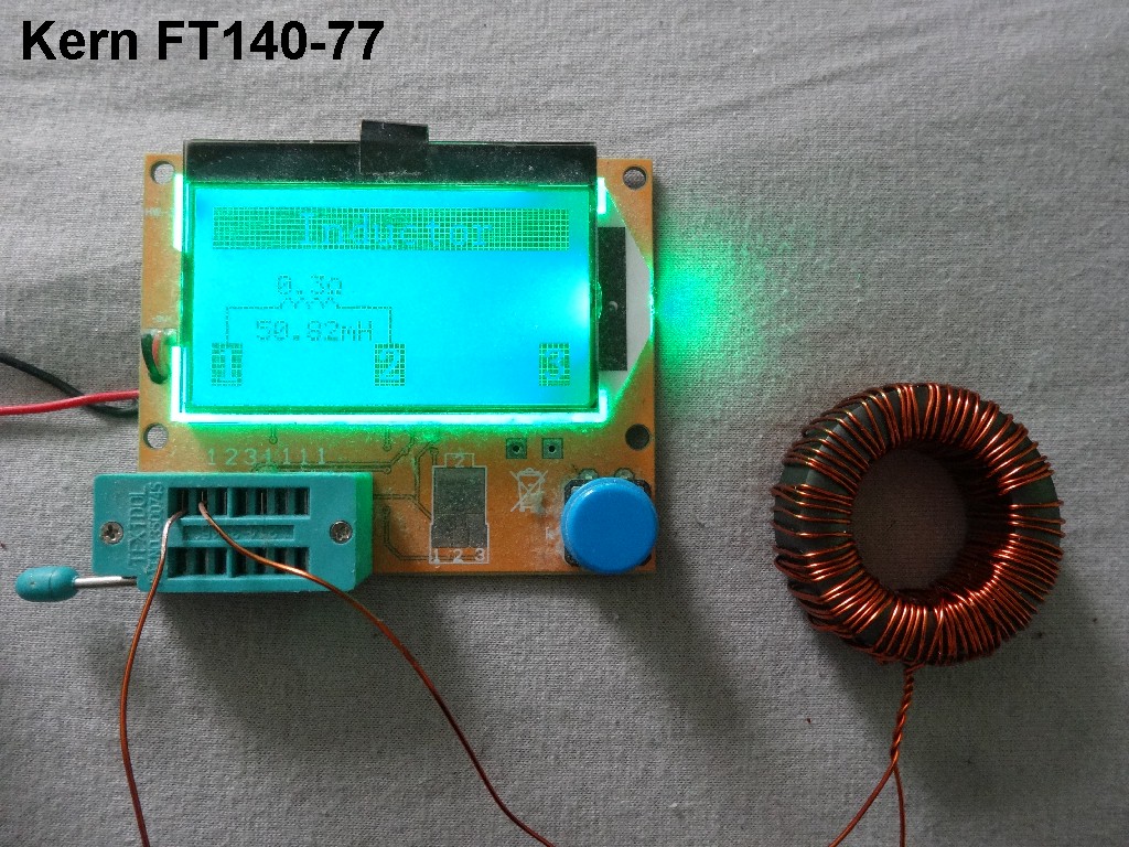

Ich würde ein günstig LC messgerät holen, einige windungen um den kern
messen und zurückrechnen.

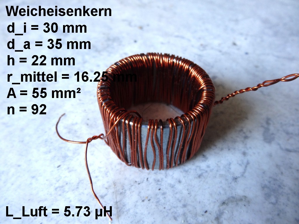

von Werner H. (werner45)
Permeabilitäten werden/wurden mit der "Jochmethode" gemessen.
https://www.historische-messtechnik.de/downloads/siemens-messtechnik-handliste-teil-xii-1939_15.pdf
Bei der Messung über die Schwingfrequenz gilt die einfache Thomsonformel
nicht mehr, der Verlustwiderstand (Wirbelströme) verringert die
Frequenz. Wikipedia "Schwingkreis", weiter unten.

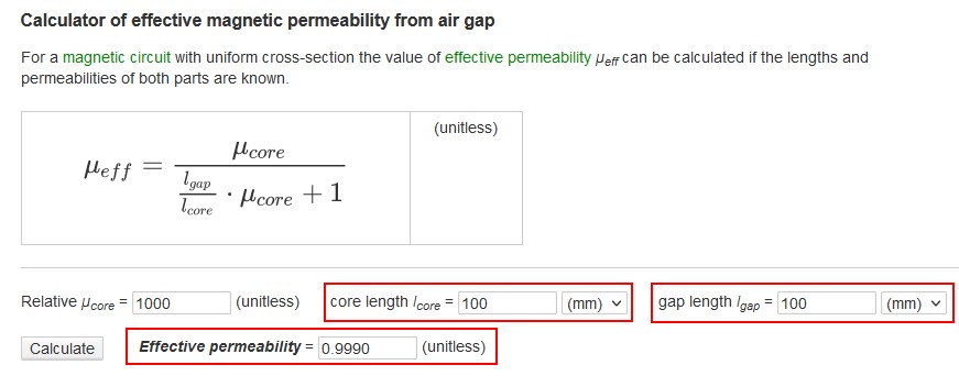

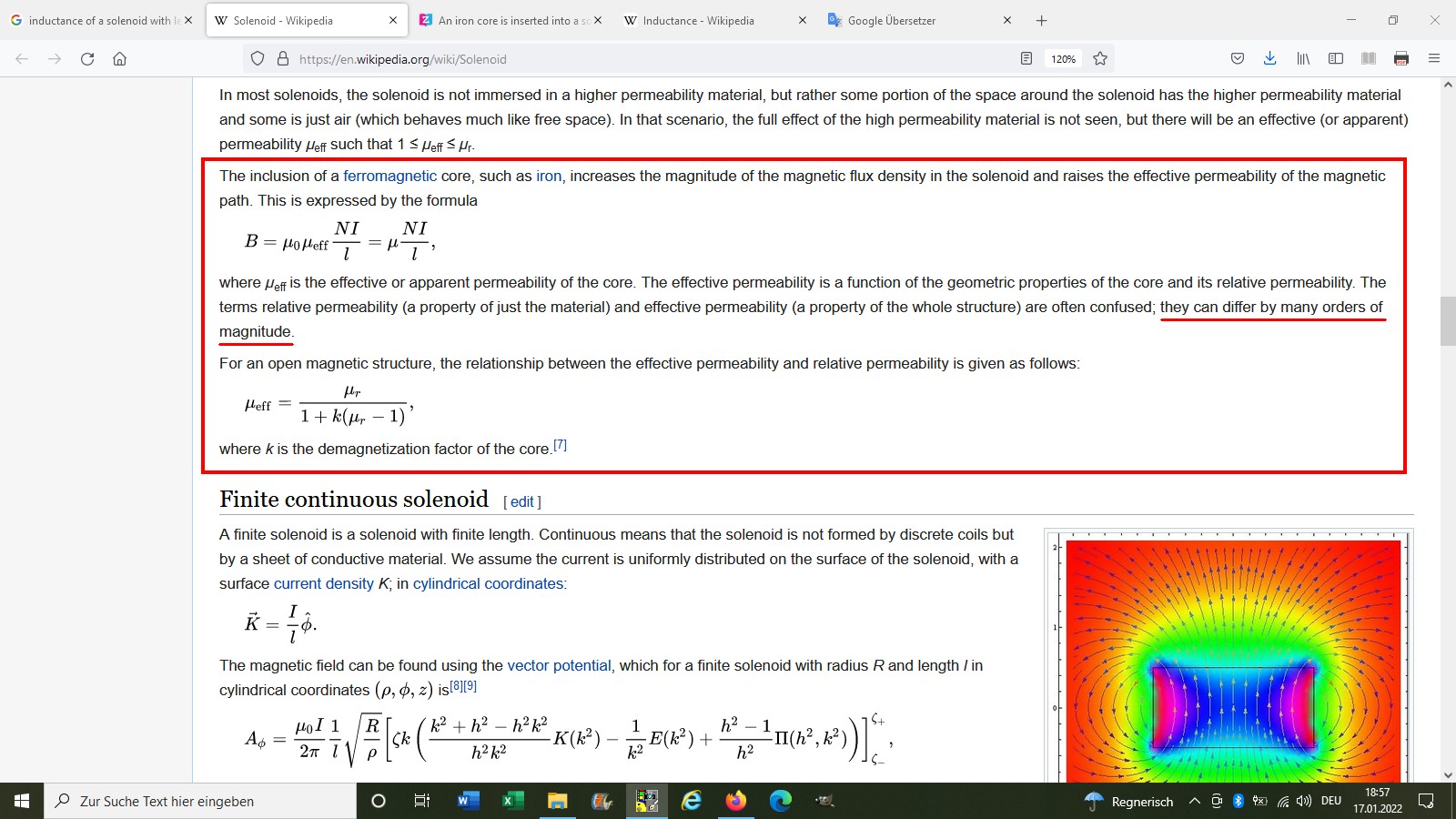

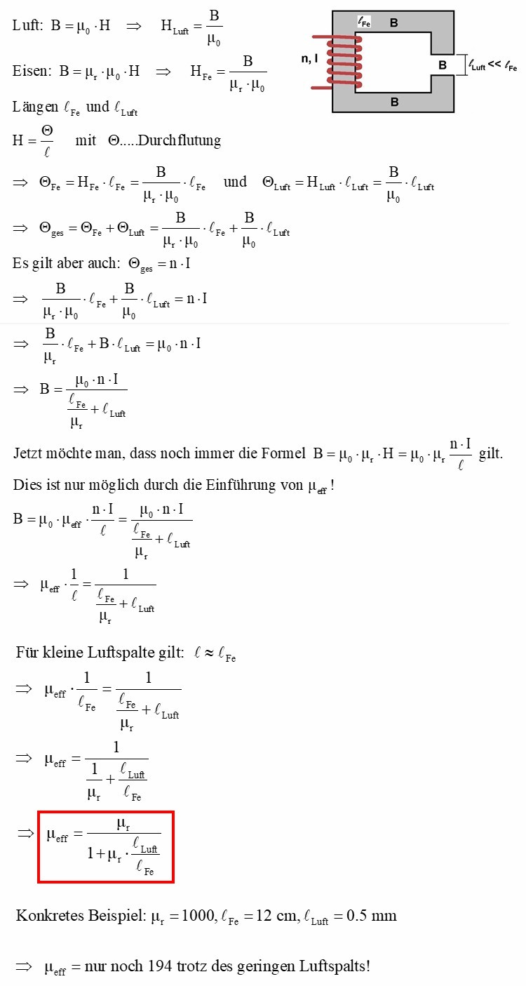

von Markus (Gast)
Hi, ich hab jetzt alles nur überflogen... Aber wenn du versuchst die
tatsächliche Permeabilität des Weicheisens und nicht die effektive
Permeabilität deines Aufbaus zu bestimmen, dann solltest du am Besten

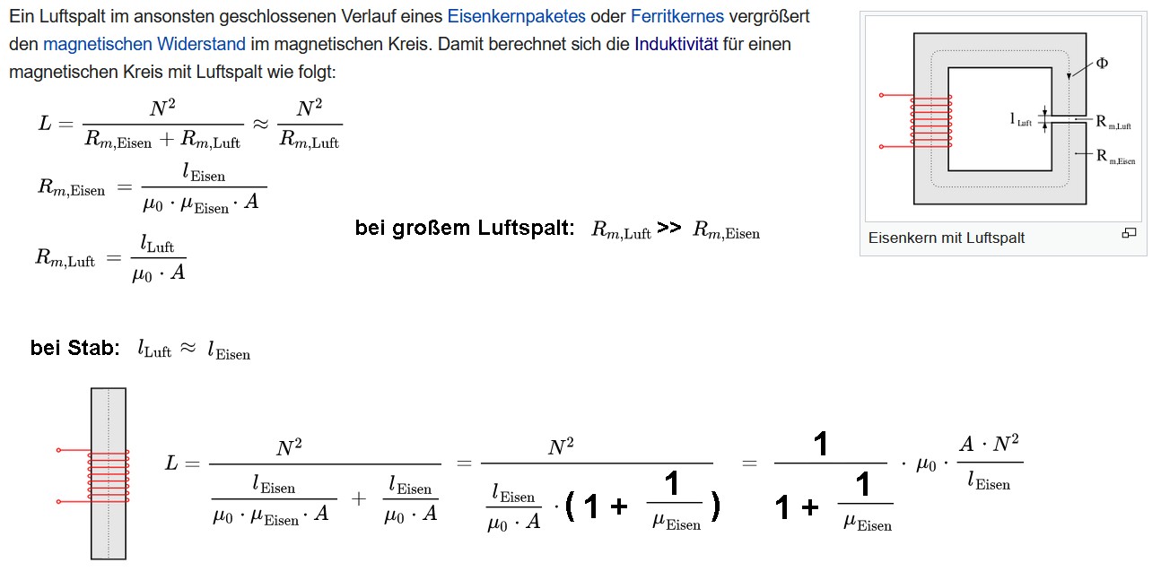

mit Ringkernen arbeiten. Im Fall deines Stabkerns muss der Fluss nämlich
durch die Luft, um von einem Ende des Kerns zurück an das andere Ende zu
kommen.
Schau dir mal das Konzept des magnetischen Kreises an und überlege was
passiert, wenn da ein Luftspalt drin ist und du auf die Permeabilität
des Materials rückrechnen willst.
von Habeck (Gast)
+1
von Hp M. (nachtmix)
Wie bereits geschrieben, sind die Wirbelströme an dem beobachteten
Verhalten Schuld. Die sind nämlich so gerichtet, dass sie das Eindringen
des verursachenden Magnetfeldes in den Kern verhindern wollen. Dadurch
sinkt die  Induktivität der Spule.
Zusätzlich bewirken die Wirbelströme zusammen mit der mässigen
Leitfähigkeit des Eisens ohmsche Verluste. *)
Um die Wirbelströme und somit die Feldschwächung und Verluste zu
reduzieren, nimmt man besser keine massiven Eisenkerne, sondern
Drahtbündel. Die Drähte sollten möglichst dünn und vor allem z.B. durch
Oxidation oder Lackierung elektrisch voneinander isoliert sein.
Dadurch veringert man das Verhältnis von Fläche zu Umfang.
Kleine Fläche bedeutet geringe induzierte Spannung, die den Wirbelstrom
ja erst fliessen lässt, und grosser Umfang bedeutet einen längeren
Stromweg und erhöhten Widerstand.
Heute verwendet man anstelle von Eisenkernen meist Ferritkerne, die, -je
nach Typ-, sehr schlecht oder gar nicht elektrisch leiten.
µ_r-Werte zwischen einigen Tausend bei Ferriten für Frequenzen bis zu
wenigen MHz und einigen Zehn bei Materialien für VHF sind üblich.
Nachteilig ist vor allem die im Vergleich zu Weicheisen geringere
Sättigungsmagnetisierung der Ferrite.
*) Vor der Einführung der Kapazitätsdioden hat man bei Autoradios die
Frequenzwahl für UKW statt mit Drehkondensatoren mit s.g. Variometern
gemacht.
Das sind Spulen, in die man einen Kern aus Cu oder Al unterschiedlich
tief eintauchen lässt.
Beide Materialien sind ja unmagnetisch (µ_r=1), haben aber eine
hervorragende elektrische Leitfähigkeit, so dass die Wirbelströme das
Magnetfeld sehr wirkungsvoll verdrängen und die Induktion der Spule
erniedrigen können.
Interessanter Weise verursachen solch gute Leiter auch nur wenig
Verluste, was ja für Schwingkreise wichtig ist.
Wegen der Vibrationen im Auto konnte man die bekannten Drehkondensatoren
nicht verwenden, weil mechanisch schwingende Kondensatorplatten eine
Frequenzmodulation des Oszillators verursacht hätten, die der
FM-Demodulator in ein störendes Audiogeräusch verwandelt hätte
(Mikrofonie).
Alternativ hätte man durch das Eintauchen von Ferritkernen (µ_r >> 1)
die Induktivität der Schwingkreisspulen erhöhen können, aber damals gab
es noch keine dämpfungsarmen Ferrite für so hohe Frequenzen.
Nun zu deinem Problem:
Wie du siehst, kämpfst du hauptsächlich gegen die Wirbelströme im
Eisenkern.
Diese kann man auch durch Erniedrigung der Frequenz reduzieren, aber
leider nicht zu 0 machen.
Ferrite können helfen, weil sie als Oxidmaterialien wirklich schlecht
leiten. Dadurch werden die Wirbelströme klein.
Am besten wäre natürlich die Frequenz 0, dann kannst du ein solides
Stück Eisen verwenden, aber den Induktionszuwachs nicht mehr direkt
messen.

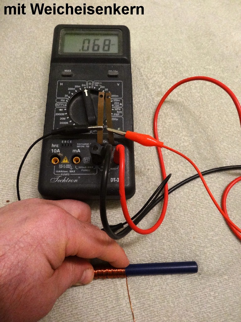

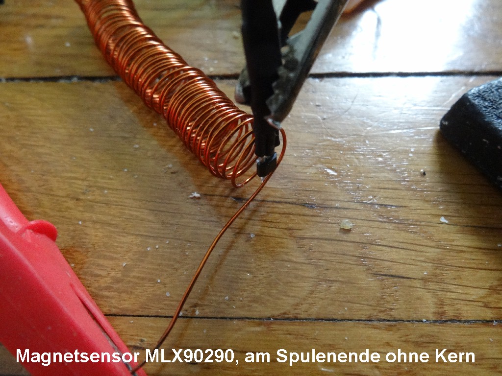

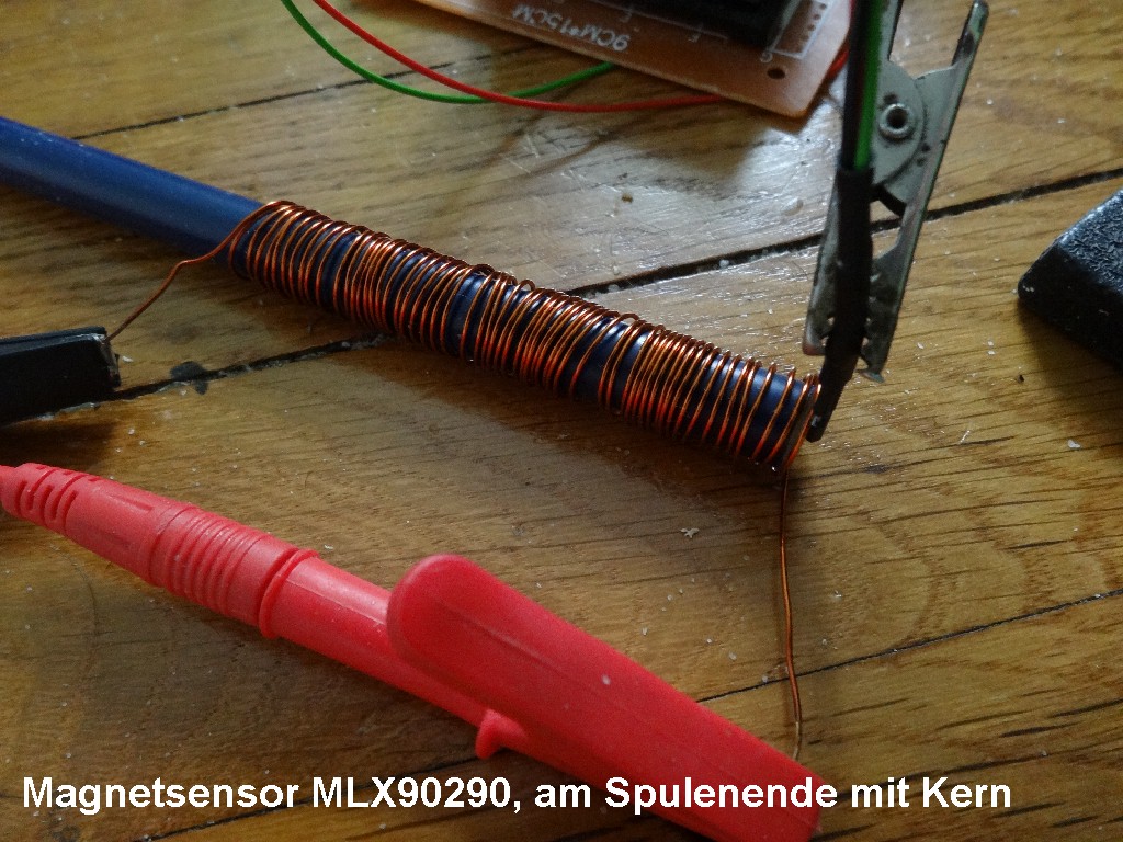

Da du aber wohl noch den Hallgenerator aus dem ESR-Experiment hast,
könntest du damit auch ein statisches Magnetfeld an den Polflächen des
Eisenkerns messen.

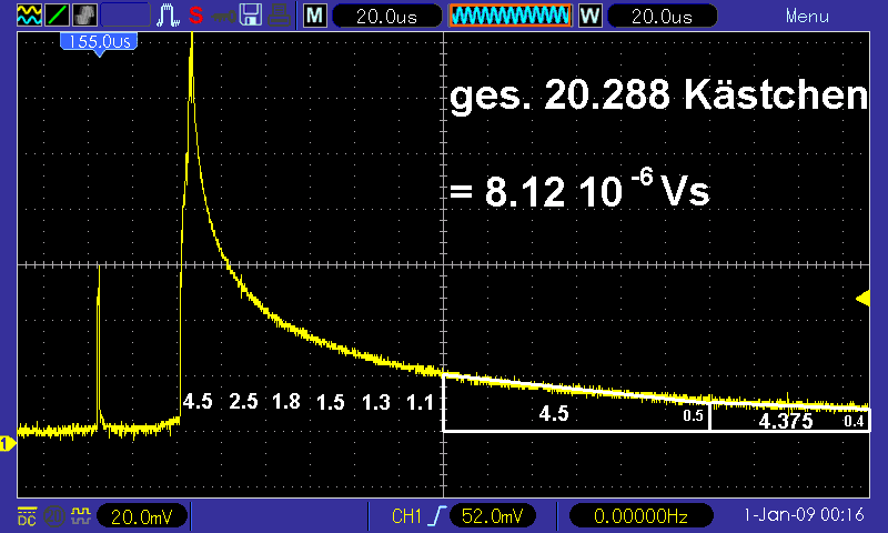

Die zugehörige Rechnerei überlasse ich gerne dir ;-)
Alternativ könntest du mit einer niedrigen Wechselstromfrequenz, z.B.
50Hz-Netzfrequenz, arbeiten und direkt auf den Kern eine einlagige
Meßspule aufbringen.
In dieser Spule wird dann eine (kleine) zu B proportionale Spannung
induziert, womit du durch Vergleich mit der ohne Kern gemessenen
induzierten Spannung, die proportional zu H ist, auch µ_r ausrechnen
kannst: B=µ*H

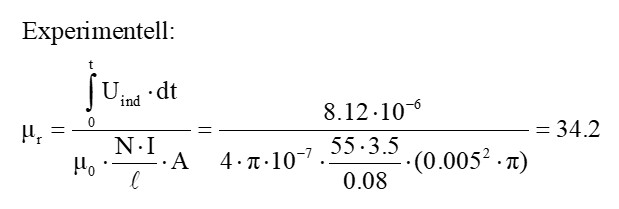

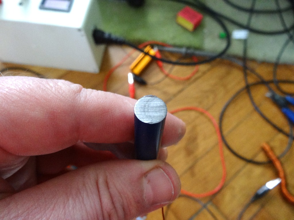

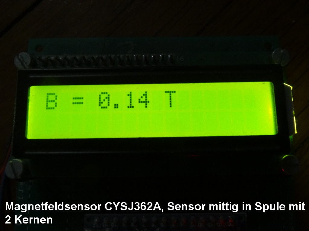

von Christoph E. (stoppi)
Vielen Dank einmal für eure hilfreichen Beiträge...
Okay, dann sind die Wirbelströme an den "eigenartigen" Messergebnissen
zur Induktivität schuld. Was ich aber nicht ganz verstehe ist,dass in
der Literatur so auf diese Problematik überhaupt nicht hingewiesen wird.
Nehmen wir die Theorie zur Induktivität einer (langen) Zylinderspule: Da
wird eigentlich nur eine Formel angegeben:
mit µ_r als die Permeabilität des Kernmaterials. Da wird in keinster
Weise auf die Wirbelströme hingewiesen, welche die Induktivität stark
reduzieren oder auf die Geometrie des Kerns, dass dieser zum Beispiel
geschlossen sein muss.
Wenn man die Theorie liest, glaubt man einfach so messen zu können, wie
ich es eben gemacht habe.
Das Problem mit dem Weicheisen und seinen geringen Widerstand ist, dass
ich wohl für den Einstein-de Haas-Versuch einen Stab aus Weicheisen
nehmen soll/muss. Von Ferrit ist hier nicht gesprochen worden und auch
auf den wenigen Youtube-Videos zum Einstein-de Haas-Versuch sieht man
nie einen Ferritstab. Also scheidet dann die "leichter" zu bestimmende
Permeabilität eines Ferritstabs für meine Vorhaben leider aus.
Heute habe ich eine Messreihe zur Flussdichte durchgeführt und zwar mit

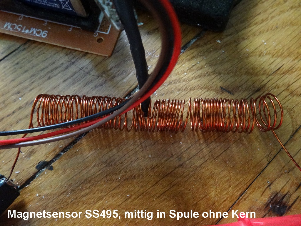

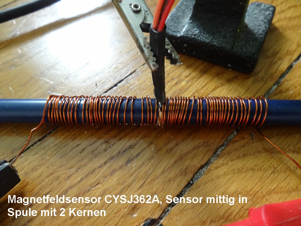

3 verschiedenen Hallsonden:
* MLX90290 für Flussdichten bis 20 mT
* SS495A für Flussdichten bis 80 mT
* CYSJ362A für Flussdichten bis 3000 mT
Ich erhalte an den jeweiligen Messgrenzen eigentlich recht gut
übereinstimmende Werte mit den unterschiedlichen Sonden.
Gemessen habe ich am Spulenende mit und ohne Kern und dann in der
Spulenmitte mit und ohne Kerne.
Messergebnisse: Spulenende ohne Kern, Spulenende mit Kern, Spulenmitte
ohne Kern, Spulenmitte mit Kern
MLX90290 (Messbereich 0-20 mT): 1.45 mT / 23.10 mT  -  -
SS495A (Messbereich 0-80 mT): 1 mT  33 mT  5 mT / 95 mT
CYSJ362A (Messbereich 10 - 3000 mT): -  20 mT  - / 140 mT
Ich erhalte hier also mit Kern eine Steigerung der Flussdichte ca. um
den Faktor 20-30.
Auf die Schnelle würde ich jetzt einmal annehmen, dass µ_r = B_mit_Kern
/ B_ohne_Kern = ca. 20
Exakt am Spulenende einer langen Spule gilt ja H = 1/2 * H_mitte. Dies
müsste mMn auch für das B-Feld gelten mit und ohne Kern. Der Faktor 1/2
würde sich daher bei der Berechnung der Permeabilität µ_r kürzen.

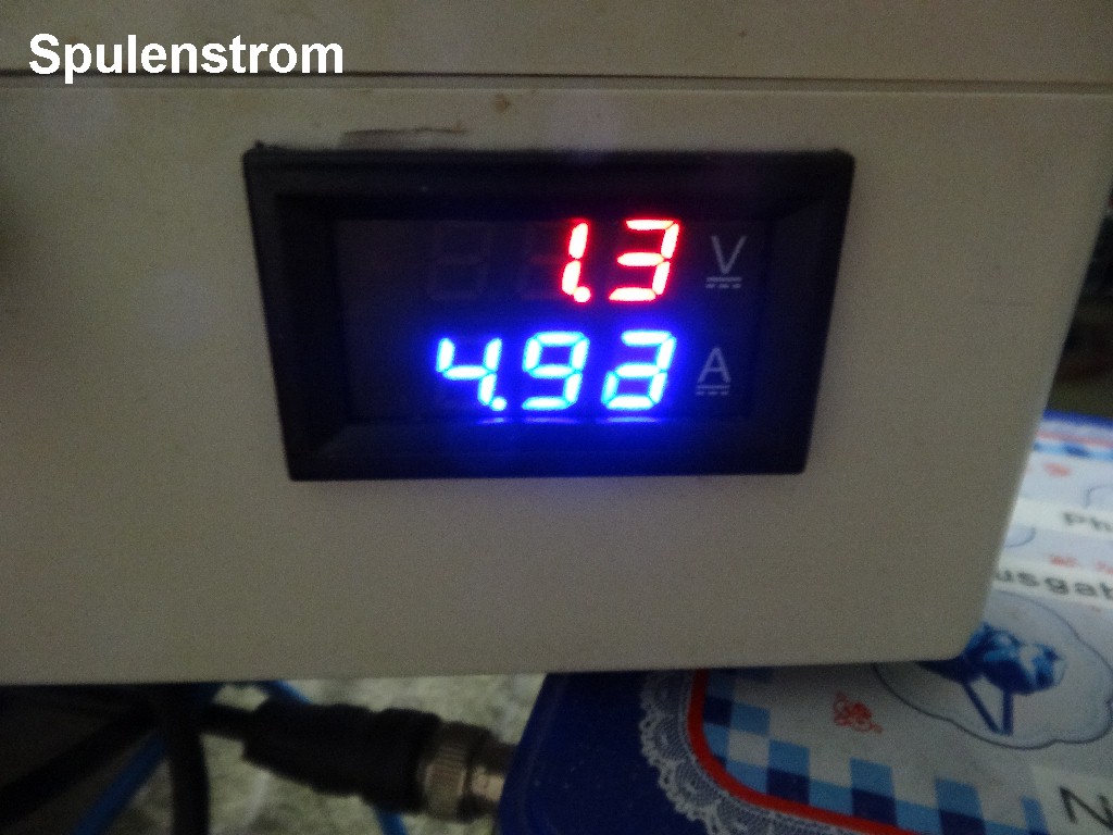

Warum erhalte ich auch hier übers Magnetfeld nur eine dermaßen geringe
relative Permeabilität im Bereich von 20, wenn doch diese für Weicheisen
im Bereich um die 1000 und höher liegen müsste. Wirbelströme habe ich
hier ja wohl nicht zu berücksichtigen, da ich die Spule mit Gleichstrom
(ca. 5 A) und nicht mit AC betreibe. Oder bin ich mit der Stromstärke
schon in der magnetischen Sättigung des Weicheisenkerns und daher ist
µ_r nicht mehr so hoch?
Gibt es überhaupt eine nicht zu komplexe exerimentelle Methode, um
relative Permeabilitäten im Bereich von 1000 und höher zu messen? Hätte
die Aufnahme der Hysteresekurve nicht auch mit den Wirbelströmen und
daher mit einer reduzierten Induktivität L bzw. relativen Permeabilität
µ_r zu kämpfen? Obwohl ich ja die klassische Hystereseaufnahme mit
Oszilloskop auch nicht durchführen kann, da mein Weicheisen ja als Stab
und nicht als geschlossener Ring vorliegt. Fragen über Fragen...
Danke im voraus für Eure Bemühungen und Antworten...

Laut Theorie/Rechnung komme ich bei einer Flussdichte von 0.14 T auch
auf ein µ_r von 28. Das deckt sich also sehr gut mit meinen Messungen.

Ich habe mir jetzt die Sache Eisenkern mit Luftspalt angeschaut und
etwas für die Induktivität L hergeleitet. Ich hoffe, dass war nicht
allzu großer Blödsinn, aber es zeigt zumindest den massiven Einbruch der
Induktivität eines Stabs gegenüber zum Beispiel einem Ring ohne
Luftspalt.
Laut meiner einfachen Herleitung beträgt ja bei einem Stab die relative
Permeabilität nur noch 1 bzw. sogar < 1 (also de facto diamagnetisch).
Sie ist aber auf jedem Fall sehr weit weg von µ_r_Eisen...

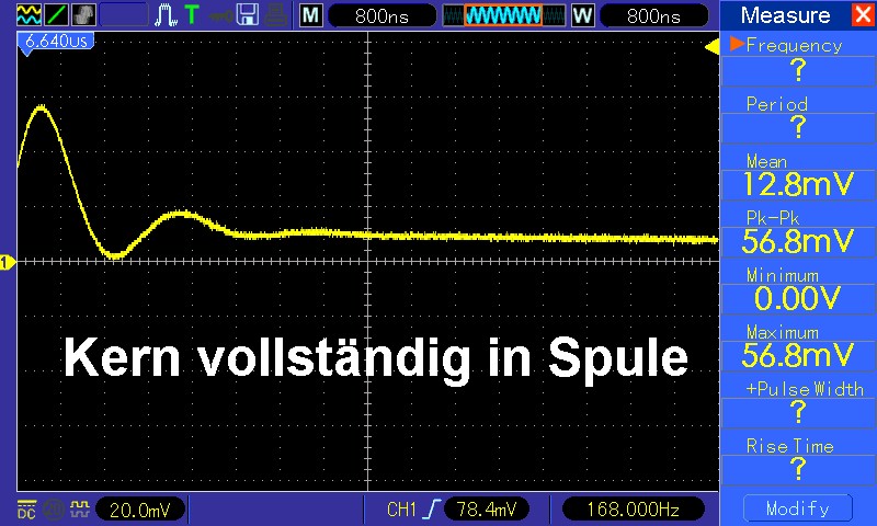

@ossi: Danke
Wenn man meine gedämpften Schwingungen anschaut erkennt man, dass die
Schwingfrequenz beim Einschieben des Weicheisenstabs eigentlich
gegenüber der Luftspule weitestgehend konstant bleibt, sprich die
Induktivität sich auch nicht wirklich ändert. Dies würde wieder für die
"Formel" zur Induktivität für einen großen Luftspalt sprechen, wonach ja
für µ_r >> 1 der Vorfaktor bei 1 liegt...

Über die Induktivität ans µ_r zu gelangen scheint bei dieser
Kerngeometrie wohl ziemlich ausgeschlossen.

von chris_ (Gast)
Ich hatte es oben schon geschrieben, aber es wurde nicht beachtet:
Wirbelstromverluste modelliert man als Widerstand.
Deine Spule ist nicht ideal: Sie hat einen Kupferwiderstand und wenn ein
Eisenkern mit großen Wirbelströmen eingeschoben wird, würde ich sagen,
auch einen Parallelwiderstand.

Das ist eben die Frage. Wenn ich mir einen geschlossenen Weicheisenkern
besorge und dessen Induktivität bestimme, dann passt zwar die Geometrie
ohne Luftstrecke aber dafür werden mir wohl die Wirbelströme weiterhin
in die Quere kommen und meine gemessene Induktivität stark erniedrigen,
oder?

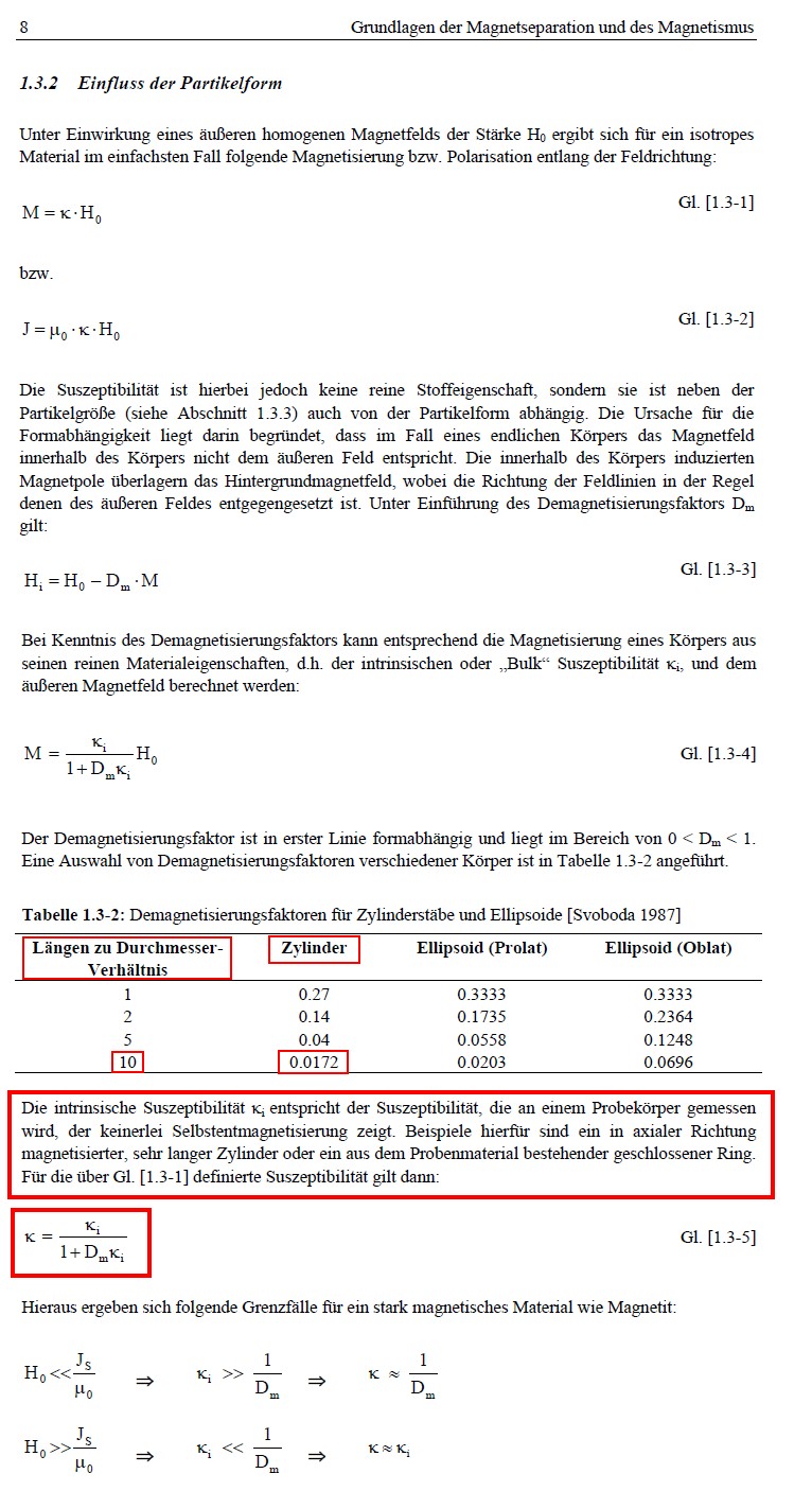

Und etwa die Flussdichte kann ich ja nur über einen wenn auch kleinen
Luftspalt messen und dieser Luftspalt verändert/reduziert mir dann
gleich sehr stark die gemessene Flussdichte.
Wenn ich es also richtig verstehe, dann spuckt mir die Geometrie des
Stabes sowohl bei der Messung der Induktivität, als auch bei der Messung
der Flussdichte gehörig in die Suppe.
Was ich aber nicht verstehe ist der Umstand, dass auf 100ten Seiten im
Internet und Büchern (als Beispiel siehe angehängte Abbildung) zum Thema
Induktivität einer Zylinderspule eine solche mit Kern endlicher Länge
aufgezeichnet ist, die Formel schlicht mit L = µ_r  µ_0  N² * A /
Länge angeführt ist und von µ_r eben als Permeabilität des Kernmaterials
gesprochen wird. Kein Wort wird hier über die Wirbelströme bzw. die
notwendige Geometrie des Kerns, damit diese Formel überhaupt erst zur
Anwendung kommen darf, verloren. So suggeriert die Formel eben einfach
auch bei einer Stabgeometrie wie bei mir eine sehr einfache Berechnung,
was aber eigentlich schlichtweg grob falsch ist. Ich hatte mir
diesbezüglich eigentlich auch nie weitere Gedanken gemacht, deshalb mein
auch naiver Ansatz zur Berechnung von µ_r.
Dann werde ich wohl einen theoretischen Wert für µ_r für Weicheisen
heranziehen müssen, da eine einfache experimentelle Methode ihn zu
bestimmen schlichtweg nicht existiert, oder?

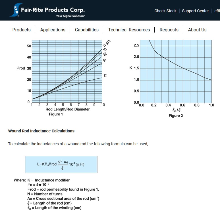

von ossi (Gast)

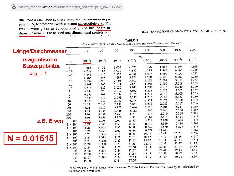

Hier sieht man die Beispieldaten eines Herstellers für einen
Ferrit-Stabkern:
https://www.fair-rite.com/product/rods-4052235211/

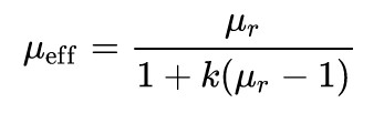

Danke für eure Hilfe, Stefan und ossi.
Die Formel zur Berechnung der Spuleninduktivität mit dem Korrekturfaktor
verstehe ich aber nicht ganz. Denn das ist ja genau "meine" falsche
Formel, wonach L = µ_r  µ_0  N² * A / Länge, halt nur um den Faktor K
ergänzt.
Bei einem vollständig umwickelten Kern ist K = 1 und die Formeln sind

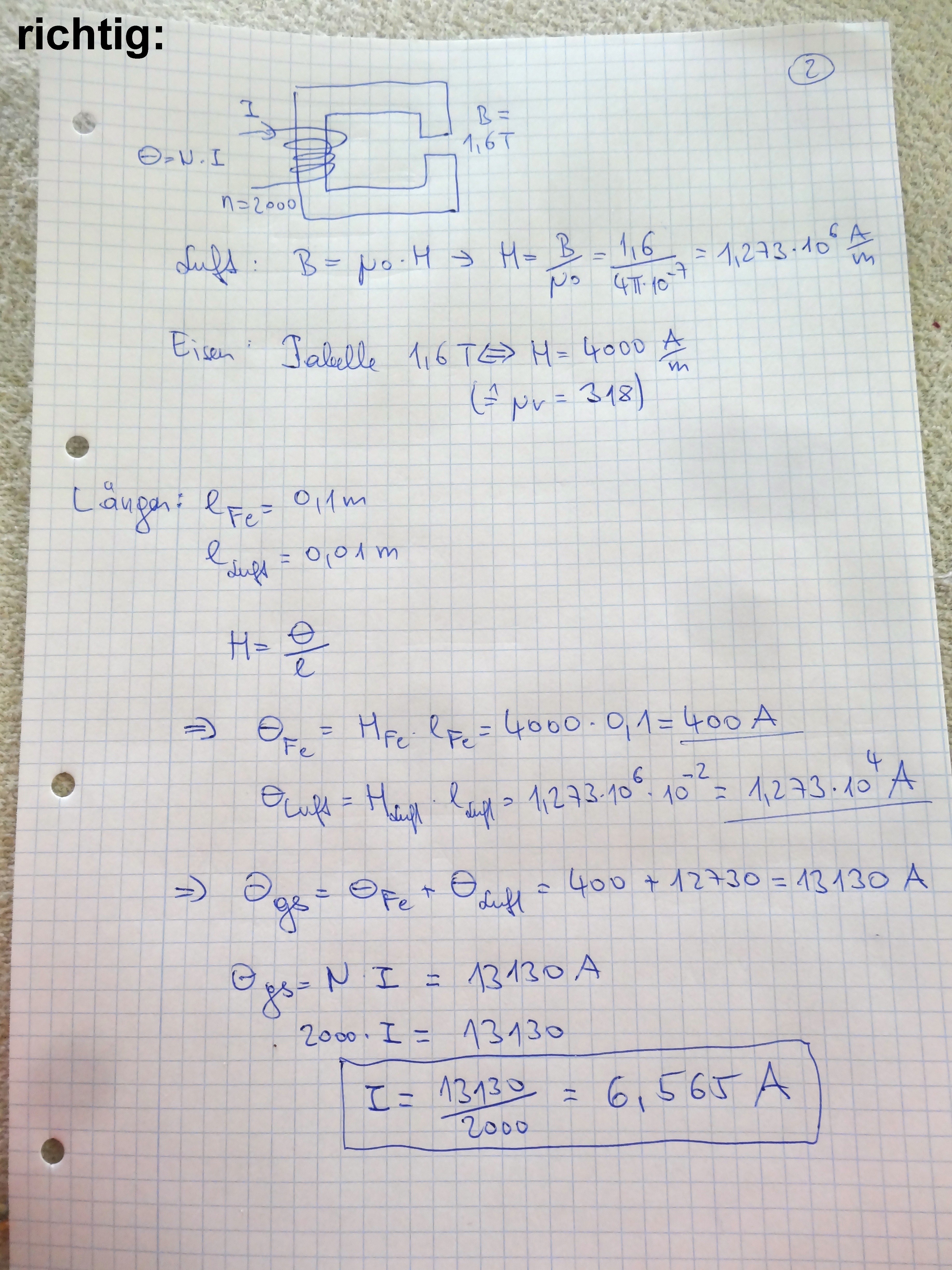

Zum Thema Magnetfeld bei einem Kern mit Luftspalt habe ich mir dieses
lehrreiche Video angeschaut: https://www.youtube.com/watch?v=R1oQFfstFlQ
Ich habe dann einmal für einen Luftspalt von 1 cm Länge (Länge des
U-Kerns = 10 cm) den notwendigen Strom bei 2000 Windungen für B = 1.6 T
ausgerechnet und komme auf 6.5 A.
Nach meiner falschen Methode komme ich auf ca. 0.1 A. Versorge ich also
die Spule wirklich nur mit 0.1 A, so erhalte ich nicht B = 1.6 T sondern
nur rund 1.6 / 60 T.
Bei mir im Experiment habe ich ja mit der falschen Formel gerechnet und
eine deutlich geringere Flussdichte mit Kern erhalten als erwartet. Dies
hat sich dann aber in der falschen Formel so ausgewirkt, dass ich ein
viel zu geringes µ_r berechnet habe! In diesem konkreten Beispiel wäre
das berechnete µ_r auch nur noch 1/60tel des wahren Werts...
von ossi (Gast)
Oder wurde mit µ_r = ca. 30 schon eine Korrektur der Formel vorgenommen
und der Ferrit hätte vom Material her eine deutlich höhere
Permeabilität?
Das "61" Material hat eine Permeabilität von 125:
https://www.fair-rite.com/61-material-data-sheet/
Ich hab mal für einen 50mm langen Kern mit 10mm Durchmesser aus "61"
Material  mit den Formeln von "Fair-Rite" den AL-Wert ausgerechnet. Den
Vergleichswert habe ich mit dem Finite-Elemente-Programm "Femm"
berechnet. Beide Werte stimmten sehr gut überein. Man kann die Werte
also notfalls mit Finiter Elemente Methode berechnen.
von chris_ (Gast)
>gesprochen wird.

Hier bin ich endlich einen Schritt weitergekommen:
https://en.wikipedia.org/wiki/Solenoid
Da wird erstmalig bei meinen Recherchen von einer effektiven
Permeabilität gesprochen. Genau so etwas brauche/suche ich. Einen
Zusammenhang zwischen µ_eff (was ich de facto messe) und µ_r.
Ich erhalte experimentell für eine spezielle Geometrie (endlich langer
Solenoid mit Kern) die effektive Permeabilität µ_eff (bei mir waren es
so um die 30 für den Weicheistenstab) und berechne daraus die relative
Permeabilität µ_r des Materials und erhalte zum Beispiel µ_r_Weicheisen
= 1000.
Das gibt es ja nicht, dass das dermaßen schwer im Internet zu finden
ist. Das kommt doch in der Praxis häufiger vor, ein umwickelter
Eisenstab bestimmter Länge. Ich denke da nur an die DCF77 Empfänger für
den Funk...
Nachtrag: Und hier gleich der nächste aussagekräftige Graph, welcher B =
B(H) für verschieden große Luftspalte darstellt. Da sieht man sehr gut,
wie ein zunehmender Luftspalt das µ_eff massiv verkleinert und die
Graphen zunehmend flacher werden.
Link: https://e-magnetica.pl/effective_magnetic_permeability
Wenn ich die Tendenz der Graphen extrapoliere, dann ist bei einem Stab
mit Länge_Metall = Länge_Luftspalt der Anstieg der B(H)-Geraden wohl
wirklich nahe jener für eine Luftspule, also B = µ_0 * H und das trotz
ferromagnetischen Kern...

Habe einmal die obige Herleitung mit der Durchflutung theta für einen
Luftspalt mit gleicher Länge wie der Stab adaptiert. Bekomme damit aber
keine sinnvollen Werte für µ_r. Der Grund ist jener, dass für einen
kleinen Luftspalt die Flussdichte B im Spalt gleich ist wie im Eisen.
Das ist aber bei einem Stab mit Sicherheit nicht der Fall.
Ich bräuchte eben eine Formel für die Flussdichte am Stabende an Luft,
mit der ich aus Wicklungszahl n, Stromstärke I, Spulenlänge und eben
gemessener Flussdichte auf µ_r zurückrechnen kann.
Auf https://e-magnetica.pl/effective_magnetic_permeability ist unten ein
Rechner für die effektive Permeabilität bei Vorhandensein eines
Luftspalts. Wenn ich hier Luftspalt = Kern einsetze, bekomme ich für
µ_eff wieder einen Wert < 1 heraus, also quasi diamagnetisch. Das hatte
ich schon einmal oben so hergeleitet, kann aber wohl nicht ganz stimmen.
Obwohl ich ja experimentell herausgefunden habe bei der Messung im
Schwingkreis, dass sich die Schwingkreisfrequenz und damit die
Induktivität L beim Reinschieben des Kerns in die Spule eigentlich nicht
ändert gegenüber der Luftspule. Dies würde laienhaft für mich aussagen,
dass µ_r_eff = 1 mit Kern...
Hier das Video zum Schwingkreisverhalten:
https://www.youtube.com/watch?v=hQjdfyK8Sek
Wie man sieht, ändert sich die Schwingkreisfrequenz (C = 22 nF) durch
Hineinschieben des Weicheisenkerns in die Luftspule nicht/kaum...

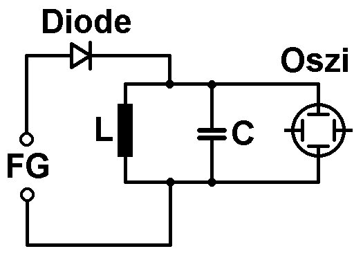

Hier der Schaltplan des Schwingkreises und ein Bild davon...

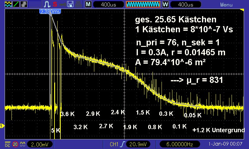

Günter Lenz schrieb:
> Aber wie will man die
> Induktivität mit Gleichstrom messen?
Indem man eine nicht von Strom durchflossene (Sekundär-)Wicklung
aufbringt und den darin induzierten Spannungsimpuls beim Einschalten
oder Abschalten der Magnetisierung integriert.
Durch die Wirbelströme wird ja lediglich der Anstieg und Abfall der
Magnetisierung verlangsamt, nicht aber die durch Hysterese bedingten
Anfangs- und Endzustände B_0 und B_max.
@Günter: Die Summe aller atomaren magnetischen Momente ist gleich der
Magnetisierung * Volumen. Und die Magnetisierung M = (µ_r - 1) * H.
Der Landefaktor verknüpft ja magnetisches Moment mit Drehimpuls. Die
makroskopische Summe aller atomaren Drehimpulse erhalte ich über die
Drehung des Weicheisenstabs nach dem Einschalten des Spulenstroms. Und
die Magnetisierung M eben über die Permeabilität mal der
Magnetfeldstärke H. Daraus kann ich dann den Landefaktor g ausrechnen.
Normalerweise wird die Magnetisierung über die Induktionsspannung in der
äußeren Spule ermittelt, wenn die atomaren magnetischen Momente
umklappen und deshalb eine Spannung induzieren. Ich probiere es auf eine
andere Art...

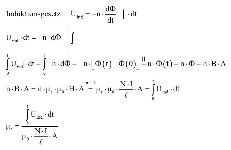

Habe es jetzt einmal so wie von Hp vorgeschlagen versucht zu messen.
Lege eine Gleichspannung über einen Schalter an die Spule an und messe
den induzierten Spannungspuls in einer einzelnen Sekundärwindung. Diese
integriere ich dann höchst professionell ;-) und kann so auf µ_r
zurückrechnen.
Ich komme leider wieder auf einen recht niedrigen Wert für µ_r um die
30...
Das Ergebnis deckt sich aber sehr gut mit meinen Flussdichtenmessungen.
Dort habe ich ja bei 5A und selbiger Spule in deren Mitte mit Kern mit
dem Hallsensor 140 mT gemessen, ohne Kern waren es 5 mT. Daraus schloss
ich µ_r = ca. 30
Ich bin jetzt bei meiner Recherche auf den Begriff
Demagnetisierungsfaktor gestoßen. Für die Suszeptibilität chi_eff und
chi habe ich folgende Beziehung gefunden:
chi_eff = chi / (1 + D * chi)
Für einen Zylinder mit Länge/Durchmesser = 10 beträgt der
Demagnetisierungsfaktor rund 0.015-0.02.
Wenn ich obige Formel nach µ_r umwandle erhalte ich die Formel:
µ_r = [D + µ_eff * (1 - D)] / [1 + D - µ_eff * D]
Setze ich für D = 0.0172 und µ_eff = 50 ein, so erhalte ich µ_r = 313.
Ehrlich gesagt, weiß ich nicht wirklich was ich damit anfangen kann. Ob
dies der von mir gesuchte Zusammenhang zwischen µ_eff und µ_r ist oder
nicht, kann ich nicht sagen, da die Theorie dahinter ziemlich komplex
ist. Der mit dieser Formel erhaltene Wert für µ_r ist zudem mMn viel zu
abhängig vom eingesetzten µ_eff. Wenn µ_eff nämlich gegen 59 strebt,
geht mir µ_r durch die Decke. Das kann ja so nicht sein...
Also wenn jemand von euch eine Idee zu der ganzen Angelegenheit hat,
gerne her damit. Ich blicke da ehrlich gesagt nicht mehr durch.
Hier einige Links:
https://mriquestions.com/uploads/3/4/5/7/34572113/sato_demagnetizing_factors.pdf
https://pdfs.semanticscholar.org/0ab1/b4006e7272f63d880b2d1a168435db6be97d.pdf
https://www.google.at/url?sa=t&rct=j&q=&esrc=s&source=web&cd=&cad=rja&uact=8&ved=2ahUKEwjZ5pyx4L31AhUjhv0HHTTxBW8QFnoECAgQAQ&url=https%3A%2F%2Fpublikationen.bibliothek.kit.edu%2F200055719%2F3814431&usg=AOvVaw0APxcVTRAoZSJW96Nr7XOM
In all diesen Artikeln zum Thema Demagnetisierungsfaktor spielt die
Geometrie des Zylinders eine Rolle und die Werte in den Tabellen sind
für unterschiedliche Faktoren Länge/Durchmesser angegeben.

Ich habe mich jetzt einmal mit dem Fall kleiner Luftspalt gespielt und
eine Formel für µ_eff hergeleitet. Ausgangsbasis waren die konkreten
Berechnungen im folgenden youtube-Video:
Ich habe es verallgemeinert und die effektive Permeabilität µ_eff
eingeführt, mit der dann quasi die "alten" einfachen Formeln wieder
gelten.
Ich erhalte für kleine Luftspalte:
µ_eff = µ_r /[1 + (Länge_Luft/Länge_Kern) * µ_r]
Dies ist doch fast schon die obige Formel ;-)
Wenn µ_r >> 1, dann kann man beide Formeln sogar ineinander überführen.
Ich habe dann noch ein konkretes Beispiel damit gerechnet: Länge_Kern =
12 cm, Länge_Luftspalt = 0.5 mm, µ_r = 1000
Ich erhalte trotz des geringen Luftspalts eine effektive Permeabilität
von nur noch 194, also weniger als 1/5 von µ_r!
Jetzt habe ich mir gedacht, um die ganzen Probleme mit der Stabgeometrie
zu umgehen, baue ich mir mit den Weicheisenstab einen geschlossenen
Kern. Nur dann habe ich folgendes Problem: Den bekomme ich mit
Sicherheit nicht spaltfrei. Und wie man gesehen hat, bewirken selbst
geringste Luftspalte eine dramatische Reduzierung von µ_eff. Damit µ_eff
= µ_r ist, müssen die Luftspalte defacto 0 sein. Und wenn sie es nicht
sind und ich zum Beispiel ein µ_eff von 200 erhalte, kann ich dann erst
recht nicht auf µ_r hochrechnen, da ich die Maße der Luftspalten nicht
genau kenne. Also hilft mir der geschlossene Kern wohl auch nicht
wirklich...

Oder hat von euch jemand noch eine Idee? Was mir gerade noch einfällt.
Ich könnte für den Hallsensor den einen Luftspalt zum Einführen des
Sensors ja mit zum Beispiel 3 mm ausführen. Dann kann ich wohl die
restlichen Luftspalte an den Kontaktstellen des Weicheisens
vernachlässigen. Aber bei 3 mm Luftspalt geht mir µ_eff schon in den
Keller und der Faktor um auf µ_r zurück zu rechnen wird sehr groß und
ungenau.

Zu deinen Bildern:
Wickle besser keine Luftspulen auf diese Art, sondern lege  eine Lage
Papier zwischen Kern und Wicklung und klebe das Papier zu einem Röllchen
zusammen.
Die Wicklung kannst du dann darauf mit etwas Kleber oder Nagellack
fixieren.
Danach kannst du die Wicklung auf dem Kern verschieben oder abnehmen.
Auch bei Ferritkernen soll man nicht direkt auf den Kern wickeln, weil
diese Materialien sehr hohe und mit hohen Verlusten behaftete
Dielektrizitätszahlen haben.
Beim Verschieben der Spule wirst du merken, dass die Induktivität sinkt,
wenn du dich von der Mitte des Stabes entfernst.  Bei Ferritantennen
gleicht man  so die Induktivität der Wicklung ab.
Grund sind die Feldlinien, die, besonders bei Materialien mit niedrigem
µ, schon vor dem Stabende seitlich aus dem Stab austreten.

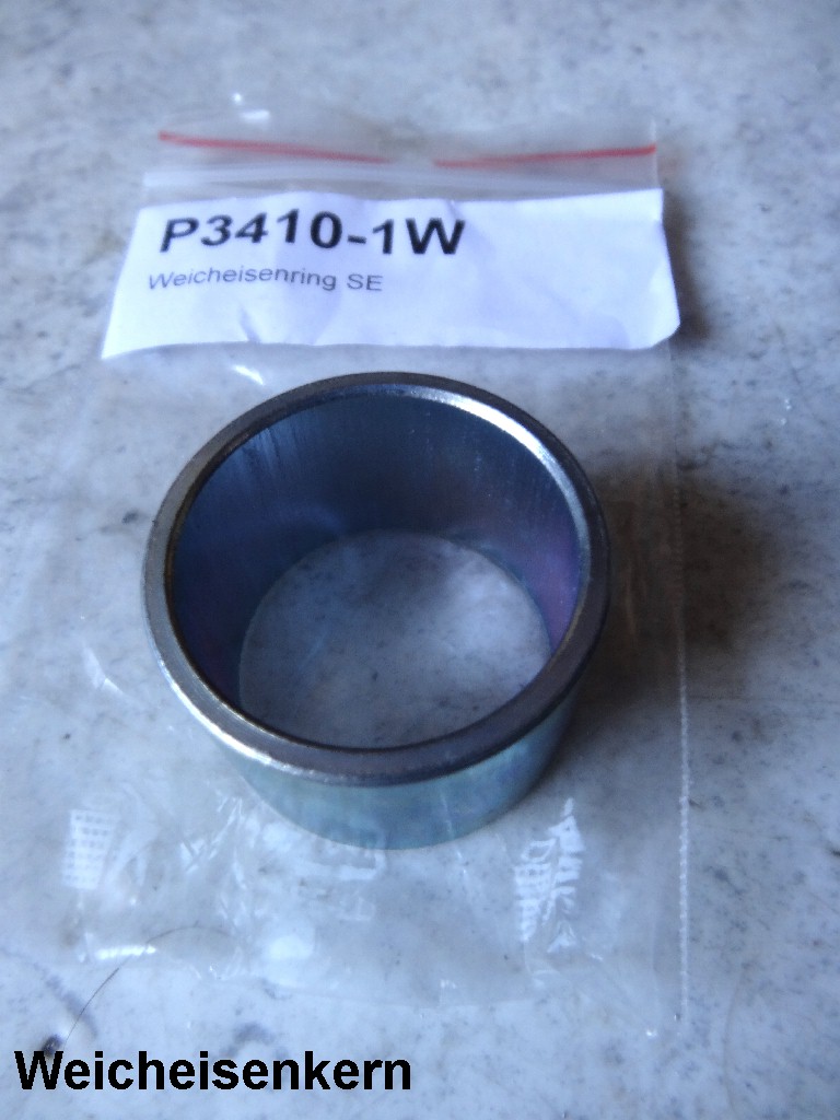

Ich habe jetzt einen Weicheisenring bestellt in der Hoffnung, bei diesem
mit weniger Problemen die relative Permeabilität zu messen. Werde µ_r
über das Integral des Induktionsspannungspulses ermitteln, denn für die
Hallsonde ist logischerweise kein Spalt mehr vorhanden. Und über die
Induktivität wird es wohl aufgrund der Wirbelströme auch keinen Sinn
machen.
Der Weicheisenkern ist diese Woche eingetroffen und so konnte ich einige
Messungen machen.
Seine Abmessungen sind:
d_innen = 30 mm
d_außen = 35 mm
Höhe = 22 mm
mittlerer Radius = 16.25 mm
Querschnittsfläche = 55 mm²
Ich habe ihn mit n = 92 Windungen versehen. Damit komme ich theoretisch
auf eine Induktivität der Luftspule L_Luft = 5.73 µH.
Mit Weicheisenkern erhalte ich mit meinen Messgeräten stark
unterschiedliche Werte und zwar:
Multimeter mit Induktivitätsfunktion: L_Kern = 115 µH, was einer
relativen Permeabilität µ_r = 20 entspricht
Multifunktionsmesser: L_Kern = 10 µH --->  µ_r = ca. 2
Dann habe ich noch den Spannungsstoß bei 4 Sekundärwindungen mittels
Oszi ermittelt und daraus die Flussdichte bzw. H und µ_r ermittelt: Dies
ergab ein µ_r = 88.
Wie man sieht, schwanken die Messwerte nicht nur stark, ich bin auch
meilenweit von der "echten" Permeabilität im Bereich um die 1000-2000
entfernt.

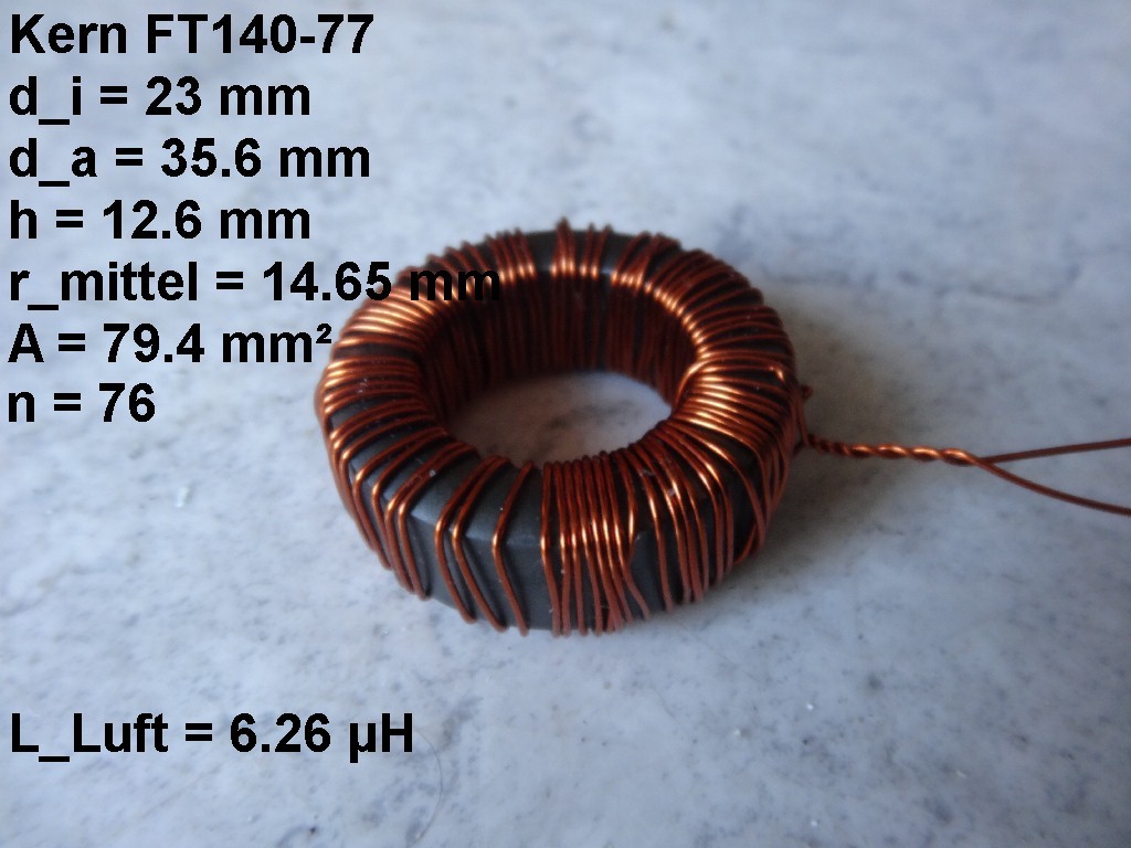

Zum Test habe ich dann auch noch einen Ferritringkern (Modell FT 140-77)
aus dem Material 77 bewickelt und zwar mit 76 Windungen.
d_innen = 23 mm
d_außen = 35.6 mm
Höhe = 12.6 mm
mitterer Radius = 14.65 mm
Querschnittsfläche = 79.4 mm²
Mit n = 76 komme ich für die Luftspule theoretisch auf eine Induktivität
von L_Luft = 6.26 µH.
Mit Kern messe ich folgende Induktivitäten:
Mit Multimeter mit L-Funktion: L_Kern = 11.69 mH ---> µ_r = 1867
Mit kleinem Multifunktionstester: L_Kern = 50.82 mH ---> µ_r = 8117
Der erste Wert passt aber sehr gut. Denn die Permeabilität des
77-Materials ist mit 2000 angegeben. Zusätzlich besitzt der Kern einen
AL-Wert von 2250 nH/n². Bei 76 Windungen komme ich also laut Datenblatt
auf eine Induktivität von rund 13 mH. Dies deckt sich nicht schlecht mit
den gemessenen 11.69 mH.
Fazit: Bei geschlossenen Ferritringen kann man also (abhängig vom
Messgerät) doch recht gut die relative Permeabilität experimentell
bestimmen.
Beim Weicheisenkern, auch wenn dieser geschlossen ist in Form eines
Rings, geht dies scheinbar überhaupt nicht. Der höchste experimentelle
Messwert liegt bei rund 90, also wie schon gesagt sehr weit vom "echten"
Wert entfernt.
Gegenüber dem Weicheisenstab brachte die geschlossene Form des
Weicheisens keine nennenswerte Verbesserung experimenteller Ergebnisse
für µ_r. Die Wirbelströme scheinen also die Messung der Induktivität
massivst zu beeinflussen.
"Die Wirbelströme scheinen also die Messung der Induktivität
massivst zu beeinflussen."
Du hast etwas wiederentdeckt, was eigentlich schon lange bekannt war.
Probiere mal ein Bündel Blumenbindedraht. Der Draht ist unlegiertes,
kohlenstoffarmes Eisen, also fast so gut wie Reinsteisen
(Elektrolyteisen).
Die magnetischen Eigenschaften von "Elektroblechen" werden deshalb mit
der "Jochmethode" gemessen. Könnte man heute modernisieren, z.B. mit
Hallsensoren.
Schau mal im "Kohlrausch - Praktische Physik" nach, wie es die PTB
seinerzeit gemacht hat. Gibt es auf deren Homepage als Download.

Ich hatte nur gehofft, dass ich nun mit dem geschlossenen
Weicheneisenring näher an µ_r herankomme.
Dies war mittels der Induktionsspannungsstoß-Methode ja auch der Fall.
Für den Weicheisenstab ermittelte ich ein µ_eff = 34, nun beim
Weicheisenring waren es schon µ_eff = 88.
Aber alles eben noch extrem weit vom echten µ_r entfernt...

Heute habe ich auch noch die relative Permeabilität von Ferrit (Material
77) mittels des Induktionsspannungpulses ermittelt und ich komme auf ein
µ_r von rund 900. Im Datenblatt sind wie gesagt 2000 angegeben.
Vielleicht hast du ihn in die Sättigung getrieben.
Diese Ferritkerne sind für Breitbandübertragung gedacht,
also praktisch Trafobetrieb. Die brauchen nur sehr wenig
Magnetische Spannung oder auch Durchflutung genannt,
(Strom mal Windungszahl) um in die Sättigung zu kommen.
Du kannst das testen, indem du eine Testwicklung aufbringst,
und in Reihe mit einem Widerstand einen eistellbaren
sinusförmigen Strom durchfließen läst und mit einem
Oszillografen parallel zur Spule die Kurvenform beobachtest.
Solange wie die Kurvenform sinusförmig ist, ist sie noch
nicht in Sättigung. Bei einsätzender Sättigung wird die
Kurvenform spitz, und bei totaler Sättigung sind dann nur
noch schmale Impulse zu sehen.
Falls es hilft:
Mir ist gerade eine alte Ferritantenne in die Hände gefallen, die ich
auf die Schnelle mal an den Komponententester angeschlossen habe.
Der Stab trägt auf einem verschiebbaren Spulenkörper eine segmentierte
Kreuzwicklung aus HF-Litze, mit einem Durchmesser von 10mm und einer
Länge von ebenfalls 10mm.
Wenn sich die Wicklung in der Mitte des Stabes befindet, messe ich
0,36mH, befindet sie sich am Ende des Stabes, sinkt die Induktivität auf
0,17mH.
Man kann annehmen, dass durch Verschieben ein Sollwert von ca. 0,25mH
justiert wird, der ganz gut zu einem 500pF Drehko für die Mittelwelle
passt.
Wenn ich die Spule ganz vom Kern entferne, hat sie nur noch 0,03mH. Der
ESR liegt stets bei 2,3..2,4 Ohm.
Der Ferritstab selbst hat eine Länge von 140mm und einen Durchmesser von
7mm.
Allerdings hat er zur Reduzierung der Verluste einen Querschnitt wie ein
6-blättriges Kleeblatt, so dass sein Querschnitt etwas geringer ist als
die rechnerischen 0,385cm².
Wäre er aus Vollmaterial, hätte er ein Volumen von 5,39 cm³ und sollte
bei der typischen Dichte von 4,8 für FXC 3B1 u.ä. knapp 26g wiegen.
Tatsächlich hat die Küchenwaage 26g angezeigt, was darauf hin deutet,
dass das Material eine etwas höhere Dichte hat, z.B 4,9.
Archimedes hätte das sicher genauer bestimmt, aber ein
Querschnittsverlust durch die Fiederung in der Größenordnung von 5%
erscheint plausibel.
Die damaligen Ferrite für den Bereich bis etwa 2MHz hatten µ_i Werte von
vllt 500 bis 2000. 1000 dürfte ein guter Schätzwert sein.
Wie aus dem beigefügten Diagramm hervorgeht, hat µ_i bei dem hier
vorhandenen Schlankheitsgrad von 20 aber nur noch einen geringen
Einfluss auf die Effektive Permeabilität.
Vielleicht hilft dir das Diagramm auch bei der Beurteilung deiner
Eisenkerne.
@nachtmix: vielen Dank für deine tollen Informationen, sind sehr
nützlich für mich.
Was mich allerdings bei dem Diagramm für stabkerne wundert ist der
Umstand, dass man für Längen zu Durchmesser Verhältnisse um die 100
bereits mit dem effektiven mü_eff schon so knapp am tatsächlichen mü_r
liegt. Denn auch wenn der stab sehr lang und dünn ist, so hat man aber
nach wie vor keinen geschlossenen magnetischen Kreis wie beim
ferritring. Der luftspalt für einen solch langen dünnen stab ist ja de
facto enorm und daher müsste mü_eff doch deutlich unter mü_r liegen
meiner Meinung nach.
Also ganz verstehe ich das Diagramm nicht,denn ich dachte eben, dass man
bei der stabgeometrie nie auch nur in die Nähe des tatsächlichen mü_r
kommt...
