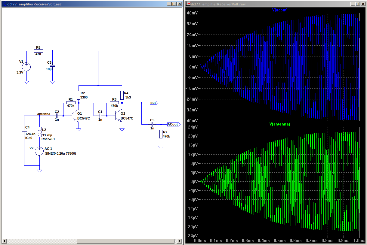

DCF77 Antenne Feldstärke
Gast #6933067
Danke für den Hinweis.
Was ich noch nicht ganz verstehe: Ich habe einen Ferritstab, der
eigentlich ein Magnetfeld empfängt. Wenn ich die magnetische Feldstärke
hätte, die magnetsche Permabiltät und die Anzahl Windungen, müsste ich
eigentlich die Spannung am Schwingkreis ausrechnen können. Das wäre
zumindest das Ziel.
Gast #6933070
Damit könntest du nur die Spannung an einer leerlaufenden Spule
ermitteln. Für die Spannung an einem Schwingkreis brauchst du noch
dessen Güte.
Du kannst auch die Sache einfach aufbauen, die Spannung messen und dann
mit den bekannten Werten zurückrechnen welche Feldstärke vorliegt.

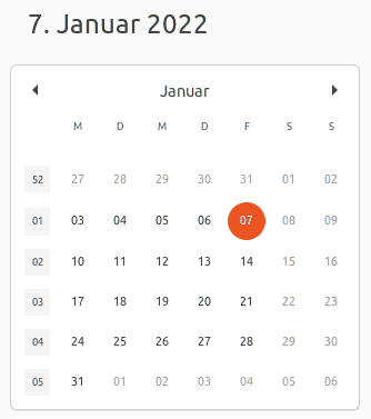

#6934433
Es gibt leider viele "Mitteilungen 114" von der PTB
Das ist die richtige: PTB-Mitteilungen 114 (2004), Heft 4
Themenschwerpunkt Zeit- und Normalfrequenzverbreitung mit DCF77:
https://www.ptb.de/cms/fileadmin/internet/fachabteilungen/abteilung_4/4.4_zeit_und_frequenz/4.42/dcf77.pdf
So nebenbei erfuhr ich hier auch wieso dieses Jahr der 1./2.Januar noch
zum alten Jahr gehörten:
"Die erste Kalenderwoche eines Jahres ist diejenige, in die mindestens
vier Tage des neuen Jahres fallen"
Gast #6935549
Christoph db1uq K. schrieb:
> Ja klar. 1. und 2. Januar gehörten noch zur KW52 von 2021, so jedenfalls
> auch der Ubuntu-Kalender.
Aber die KW52 von 2021 liegt eben teilweise im Jahr 2022.
Und alles nur, weil die Zahl der Erddrehungen pro Jahr nicht durch 7
teilbar ist. Mindestens genauso störend ist es, dass die Umlaufdauer der
Erde um die Sonnen nicht ein ganzzahliges Vielfaches der Umdrehungsdauer
ist.
Gast #6936594
von ArnoR (Gast)
Die Spannung von der Antenne zum Verstärker ~11uV
Jetzt stellt sich die Frage, wie man das in Bezug auf die Abschätzung
von Egon D. setzt.
Gast #6936631
> von Egon D. setzt.
Einfach indem du gemäß dieser Aussage:
die Gleichung nach der Feldstärke umstellst und deine bekannten bzw.
gemessenen Werte einsetzt. Den berechneten Wert vergleichst du dann mit
Egons Rechnung oder den Angaben im PTB-Papier.
Gast #6937427
Hmm .. für die Berechnung brauche ich die magnetische Permeabiltät des
Ferritkerns.
Die habe ich nicht, also versuche ich mal den umgekehrten Weg: Ich nehme
die gemessene Induktiviät und versuche die Permeabiltät (ur) zu
berechnen.
Die Frage ist: nimmt man die Länge der Wicklungsbreite oder die Länge
des gesammten Stabes.
Die Wicklung ist nur 25mm breit wenn ich es damit rechne komme ich auf
11.7 für ur:
u0 =  0.0000012566
D_mm =  13.500
r =  0.0067500
A =  0.00014314
N =  21
L_uH =  37
L =  0.000037000
l_mm =  25
l =  0.025000
ur =  11.7
Kann das sein? In der Wikpedia bewegt sich die Permeabiltät von Ferrit
im Bereich von 4..15000. Damit wäre der Ferritstab am unteren Ende.
Gast #6937758
chris_ schrieb:

Hier mal der Versuch, die Induzierte Spannung an der Spule auszurechnen
(ohne Resonanzkreis)
% DCF77 magnetische Feltstärke in 500km Entfernung von Sender nach Egon D.
H_uA_per_m=12
H=H_uA_per_m*1e-6;
% geschätztes ur des Ferritstabs
ur=11.7
% magnetische Feldstärke
B=ur*H
% Durchmesser Spule
D_mm=13.5
r=D_mm/2/1000
A=pi*r^2
% Anzahl Windungen
N=21
% magnetischer Fluss Phi
phi=B*A
% magnetischer Gesamtfluss Psi
psi=N*phi
% Kreisfrequenz DCF77
w=2*pi*77500
% Induktionsspannung
U=w*psi
Ergebnis:
H_uA_per_m =  12
ur =  11.700
B =  0.00014040
D_mm =  13.500
r =  0.0067500
A =  0.00014314
N =  21
phi =  0.000000020097
psi =  0.00000042203
w =  486946.86131
U =  0.20551
Die Feldstärke des DCF77 Signals ist hier 140uT, was in etwa 1/3 des
Erdmagnetfeldes wäre (50uT).
Allerdings ist die berechnete induzierte Spannung um mehrere 10ner
Potenzen daneben: 0.2V
Mit dem Verstärker und Resonanzkreis misst man eher 6uV.
Wo könnte der Fehler liegen?
Gast #6937987
Zumindest fehlt da die Spulengüte. Ob der H-Wert stimmt, kann ich nicht
beurteilen. Ich lehne mich mal aus den Fenster und probiere es über die
Feldstärke E.
Die Induktionsspannung bei einer flachen Luftspule beträgt zunächst
einmal:
U = E/c*w*N*A
Die Spannung erhöht sich um ein "wirksames ur" welches vom Material und
der Geometrie abhängen wird. Annahme: ur=11.7
Die Spannung erhöht sich um die Schwingkreisgüte. Annahme: Q=100
Die Spannung am Schwingkreis beträgt dann:
U = E/c*w*N*A*ur*Q
  = 0.002/3e8*486946*21*0.00014314*11.7*100 V
  = 11 µV
mit
  E = 0.002 V/m      // PTB-Diagramm bei 500km: 65dB*µV/m = 2mV/m
  c = 3e-8 m/s
  w = 486946 1/s
  N = 21
  A = 0.00014314 m^2
  ur = 11.7          //  Annahme
  Q = 100            //  Annahme
Gast #6938160
> etwa 1/3 des Erdmagnetfeldes wäre (50uT).
> mehrere 10ner Potenzen daneben: 0.2V
Magnetische Feldkonstante (µ0) vergessen.
Oh, Du hast Recht. Blöder Fehler.
[code]
D.
H_uA_per_m=12
H=H_uA_per_m*1e-6;
ur=11.7
% magnetische Feldkonstante μ0, auch Magnetische Permeabilität des
Vakuums
u0=4*pi*1e-7
% Permeabilität
u=ur*u0
B=u*H
% Durchmesser Spule
D_mm=13.5
r=D_mm/2/1000
A=pi*r^2
% Anzahl Windungen
N=21
phi=B*A
psi=N*phi
w=2*pi*77500
U=w*psi;
U_uV=U*1e6
[\code]
H_uA_per_m =  12
ur =  11.700
u0 =  0.0000012566
u =  0.000014703
B =  0.00000000017643
D_mm =  13.500
r =  0.0067500
A =  0.00014314
N =  21
phi =    2.5254e-14
psi =    5.3034e-13
w =  486946.86131
U =  0.00000025825
U_uV =  0.25825
Jetzt liege ich mit 0.26uV schon mal in der Nähe der richtigen
Größenordnung. Jetzt muss noch irgendwie die Resonanz des Schwingkreises
mit rein.
