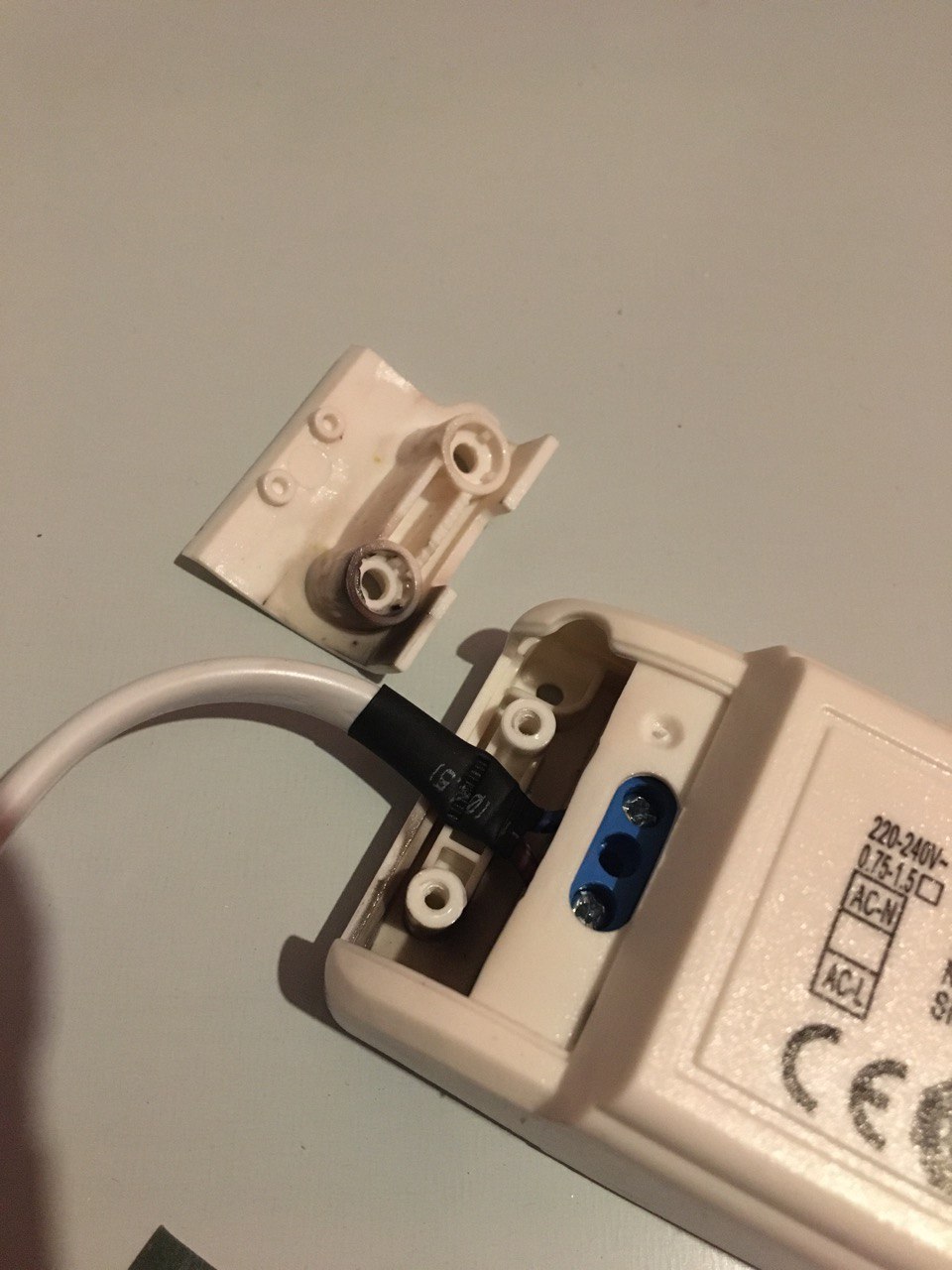

> ist, geschrumpft und durch Erwärmung geschmolzen. Dabei hat einer der
> Drähte direkt das Metall berührt. Ich habe den Fehler dann gefunden,
> weil ich die Lampe komplett zerlegt habe, um die Fassung zu erneuern.
> Weil keine Erdung angeschlossen war und die am Neutralleiter
> angeschlossene Leitung das Metall berührt hat, ist nichts weiter
> passiert. Andersrum hätte das böse enden können.

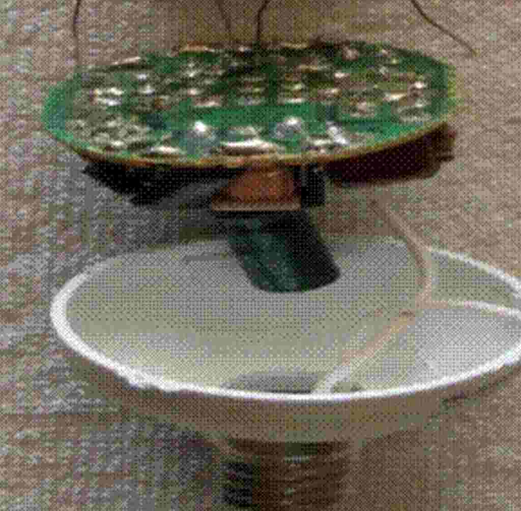

Yep,
oder innen ist was kaputt. [Sorry für schlechte Bildqualität. Ging nicht
besser.]
Dominik schrieb:
> Licht an, auf einmal poff,
Die Geräuschentwicklung deutet auf den Elko hin. Die sind oft
grenzwertig dimensioniert, da viel Platz dafür benötigt wird.

Wenn sich ein 230V-LED-Leuchtmittel mit hör- und sichtbarem Effekt
verabschiedet, ist das zu 98% die Schuld des Netzteiles.
Ich habe kürzlich ein nagelneues LED-Panel an die Decke montieren wollen
und dieses zunächst (an einem längeren Kabel als eigentlich nötig)
erstmal eine Weile hochkant auf einem Stuhl stehend, leuchten lassen.
Auch wollte ich mich mit den Funktionen der Fernbedienung vertraut
machen ...
Langer Rede kurzer Sinn, nach ca. 20 min Leuchtdauer (ich hatte mich
vorübergehend einer anderen Tätigkeit zugewandt), plötzlich ein lautes
"Plopp!" und das Panel war aus. Für die Sicherung hats allerdings nicht
gereicht.
Ergebnis: Siehe Foto - Controller (mit Netzteil) hinüber ...
von Stefan F. (Gast)
Sieht aus wie eine bestickte Tischdecke. Solche Bilder habe ich zuletzt
in den 90er Jahren gesehen, als man noch mit 0,00144 Megabit übertrug
und das pro Minute bezahlen musste. Ging es wirklich nicht besser? Kann
ich mir kaum vorstellen.
von Frank E. (Firma: Q3) (qualidat)
Stefan ⛄ F. schrieb:
> in den 90er Jahren gesehen. Ging das wirklich nicht besser? Kann ich mir
> kaum vorstellen.
Dieser Effekt nennt sich "Dithering" und wird eingesetzt, um (aus der
Entfernung, so dass sich diese Muster im Auge integrieren), mehr
Tonwerte bzw. Farben darzustellen, als das System tatsächlich kann.
Vlt. war das Original ein GIF? (kann nur 255 Farben)
Richtig ist, falls man ein modernes Smartphone/Kamera benutzt, muss man
sich richtig Mühe geben, diesen Effekt zu erreichen.
