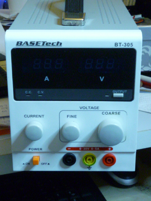

Ich habe versucht eine LED-Leuchte zu reparieren. Keine Ahnung von
nix.Vorher also das Labornetzteil angeschlossen, und siehe da, bei 32 V
(Mehr gibt das Labor-Netzteil halt nicht her) verbraucht das LED-Panel
80 mA.Bei 40 V wohl dann nicht wesentlich mehr.Wieso hat das originale
Schaltnetzteil dann 850 mA? Das ist zehn Mal soviel.Das neue
Schaltnetzteil hat denselben Spannungsbereich 28-40 Volt aber 1000 mA.
Da hätte ja ein wesentlich Kleineres auch genügt (Woher soll ich das
bitte wissen?). So, jetzt die finale Frage: Gibt es einen Unterschied
zwischen Schaltnetzteil und meinem Labornetzteil in der
"Stromversorgung", also dem was hinten rauskommt?Danke.

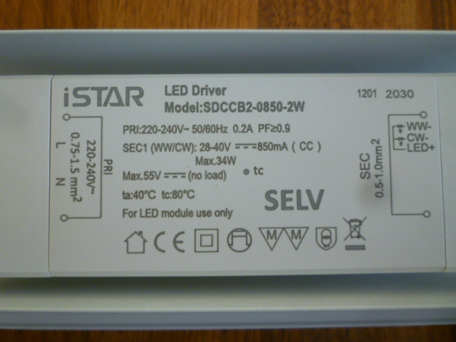

von Stefan F. (Gast)
Frido J. schrieb:
> Was ist der Unterschied zwischen einem Schaltnetzteil und einem
> Labornetzteil?
Die Frage ist unsinnig. Etwa wie:
Was ist der Unterschied zwischen einem Benziner und einem Lastwagen?
> bei 32 V verbraucht das LED-Panel 80 mA
Das ist nicht ganz richtig, weil die Stromstärke temperaturabhängig ist.
Deswegen betreibt man LED's normalerweise nicht mit einer bestimmten
Spannung sondern mit der gewünschten Stromstärke. Die Spannung ergibt
sich dann von selbst. Also genau anders herum, als bei einer Glühlampe.
Lies dazu meinen LED Aufsatz: http://stefanfrings.de/LED/index.html
> Wieso hat das originale Schaltnetzteil dann 850 mA?
Vermutlich was das der gewünschte Betriebsstrom der Leuchtdioden ist.
Wie gesagt ergibt sich die Spannung dann von selbst, sie muss nur in dem
Bereich zwischen 28 und 40V liegen, sonst versagt das Netzteil.
> Das neue Schaltnetzteil hat ... aber 1000 mA.
Ich kann nicht einschätzen, ob die Leuchtdioden so viel mehr vertragen.
Kann gut gehen, wahrscheinlich aber nicht. Mehr Strom bringt mehr Wärme,
und das ist letztendlich der Knackpunkt für die Lebensdauer der LEDs.
Frido J. schrieb:
> Gibt es einen Unterschied zwischen Schaltnetzteil und meinem
> Labornetzteil in der "Stromversorgung", also dem was hinten rauskommt?
Offensichtlich kann dein Labornetzteil nicht genug Spannung für diese
LED Lampe liefern. Es wird außerhalb seines Arbeitsbereiches betrieben,
deswegen versagt es, deswegen fließt viel weniger Strom als gewollt.
Ist dir nicht aufgefallen, dass die Lampe mit den 85 mA viel dunkler
leuchtet, als normal?

von MaWin (Gast)
Frido J. schrieb:
> Was ist der Unterschied zwischen einem Schaltnetzteil und einem Labornetzteil?
Ungefähr derselbe wie zwischen Fernseher und OLED. Ein Fernseher kann
mit OLED aufgebaut sein oder anders, z.B. mit TFT, und nicht kedes OLED
landet in einem Fernseher. Das eine ist eine Technologie, das andere
eine Anwendung.
Ein Labornetzteil kann technologisch als Schaltnetzteil aufgebaut sein
oder als Linearnetzteil.
Ein Labornetzteil kann sowohl als Spannungsquelle mit eingestellter
Spannung sls auch als Stromquelle mit eingestelltem Strom arbeiten.
Ein 850mA LED Netzteil, egal ob als Schaltnetzteil oder linear
geregeltes gebaut, wird eine Stromquelle sein, d.h. die Spannung bis zu
40V so weit erhöhen BIS die 850mA als Limit fliessen.
Dein Labornetzteil könnte also Ersatz für das LED Netzteil sein, wenn es
denn 40V schaffen würde.
Ob das 1000mA Netzteil eine Spannungsquelle oder Stromquelle ist, wissen
wird nicht. Es KANN deine LEDs zerstören.
Was ist denn da "schwammig"? Er hat doch das Foto vom originalen
Netzteil gezeigt. Da stehen alle nötigen Infos drauf.
Hier im Thread nur Unklarheit bzgl. der Vorgehensweise (also
zeitlich, die Abfolge).

von rhabarbershopbarber (Gast)
Wolfgang schrieb:
> Meinst du, dass das "CC" nur zur Zierde drauf steht oder weil der
> Drucker Langeweile hatte?
CC = Constant Current (KSQ), CV = Constant Voltage ("normales"
Netzteil) - das ist aber nicht unbedingt Allgemeinwissen.
Es gibt LED-Einzelemitter oder COBs, die direkt Konstantstrom
<= I_nenn benötigen. (Je höher ihre genaue Leistung, desto
wahrscheinlicher per "echter" KSQ, weniger mit CV + R_vor.)
Oder auch fertige Leuchtmittel für 12VDC Konstantspannung
(mit KSQ oder R_vor integriert) oder auch welche für 230VAC
Netzspannung (mit AC-DC KSQ, komplettem Netzteil drin).

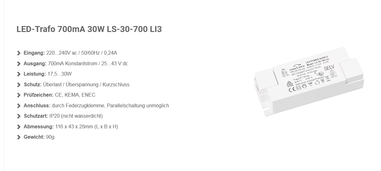

Frido J. schrieb:
> Habe fertig
> Parallelschaltung unmöglich
> nicht wasserdicht
Das ist doch mal überraschend vorbildlich. Da schreibt ein Hersteller
klar und deutlich hin, was das Gerät nicht kann. Findet man nur noch
selten so.

https://www.ledvance.de/consumer/produkte/smart-home/smart-home-produkte-mit-wifi-technologie/smart-home-leuchten/rahmenlose-panelleuchten-mit-mit-wifi-technologie/rahmenlose-panelleuchten-mit-mit-wifi-technologie-c6461?productId=104238
Mein Sohn hat angerufen und nochmal betont ich soll WW un CW mit dem
Labornetzteil ansteuern ob beide dieselben Werte haben. Ganz ehrlich,
hätte ich gewußt dass das so ein Spektakel nach sich zieht ..... wegen
so einer LED-Leuchte, da reparier ich ja nen PC in der halben Zeit.
Freunde, okay?

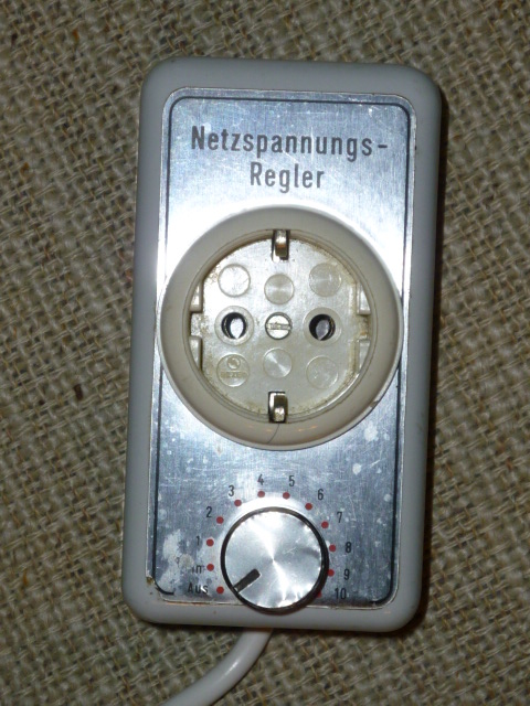

Nie aufgeben. Im Keller habe ich diese Wunderwaffe gefunden, ca.1000
Jahre alt aber .... die Leuchte tut. Einwandfrei. Beide Stränge auf
gleiche Leistung überprüft, dann den 700 mA-Treiber angeschlossen, CW
und WW parallel, und langsam mit dem Spannungsregler hoch geregelt.Man
soll halt nix wegschmeißen. Hab noch so ein steinaltes  Teil, wo zuerst
die Waschmaschine läuft und wenn die fertig ist wird der Trockner
eingeschaltet. Unglaublich, alt aber tut.

von Frido J. (dreistein)
Lampe hängt seit heute ist aber sehr hell mit beiden Panels, für's
Badezimmer. Also 700 mA anstatt 850 ist noch zu viel.
