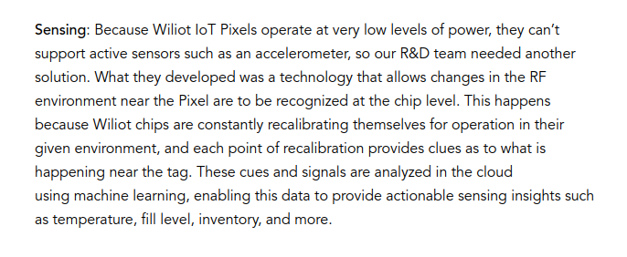

Interessant ist, dass Wiliot unter https://support.wiliot.com/hc/en-us/community/posts/4412754996371-How-do-Wiliot-IoT-Pixels-compare-to-RFID-tags- - zwar etwas verklausuliert – die Verwendung “digitaler Sensoren” bzw I2C-Peripheriegeräte aus Gründen der Energieversorgung ausschließt.
(Bildquelle: https://support.wiliot.com/hc/en-us/community/posts/4412754996371-How-do-Wiliot-IoT-Pixels-compare-to-RFID-tags-)
