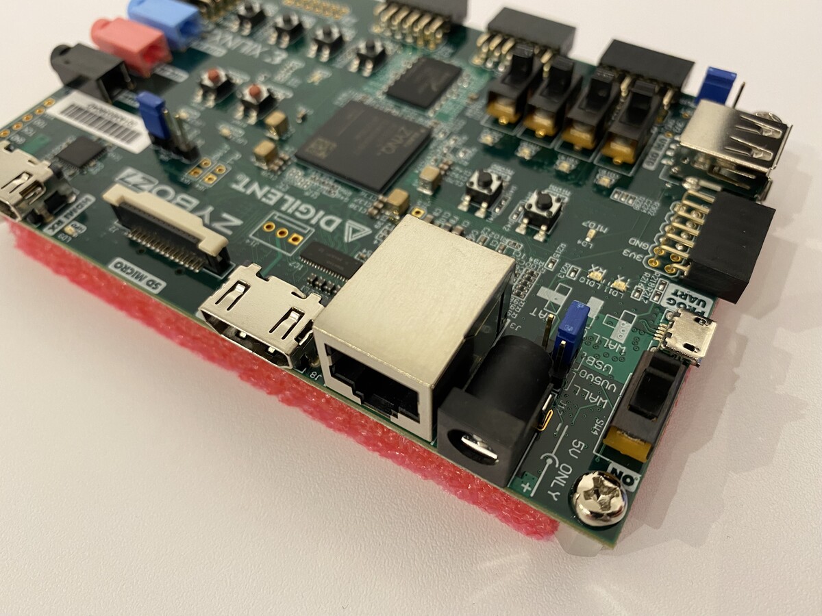

ich verkaufe ein voll funktionsfähiges Zybo Z7-10 FPGA Board inkl.
ungeöffnetem SDSoC Voucher welches ich für mein Studium gebraucht habe.
Preisvorstellung: 120€ inkl. Versand mit DHL innerhalb Deutschland.

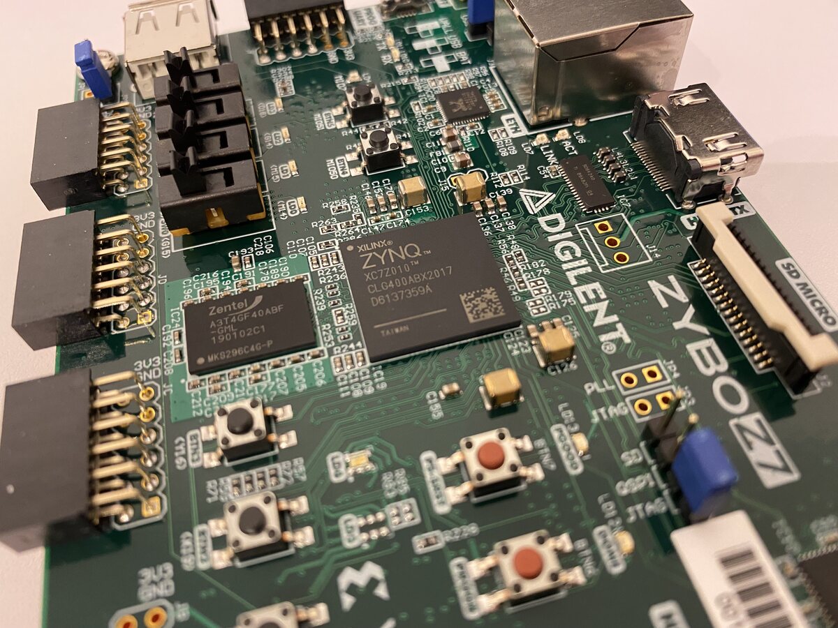

Servus Felix,
ich hätte beides, Kauf-Interesse und Fragen.
 Das Board kommt ja komplett ohne Zubehör daher, daher die Frage was du
noch gebraucht hast um es komplett zu nutzen. Also wann oder überhaupt
braucht es einen externen JTAG-Programmer oder genügt ein USB-Kabel?
Die Anschlüsse dafür (J13, J8) scheinen ja auf den Fotos unbestückt.

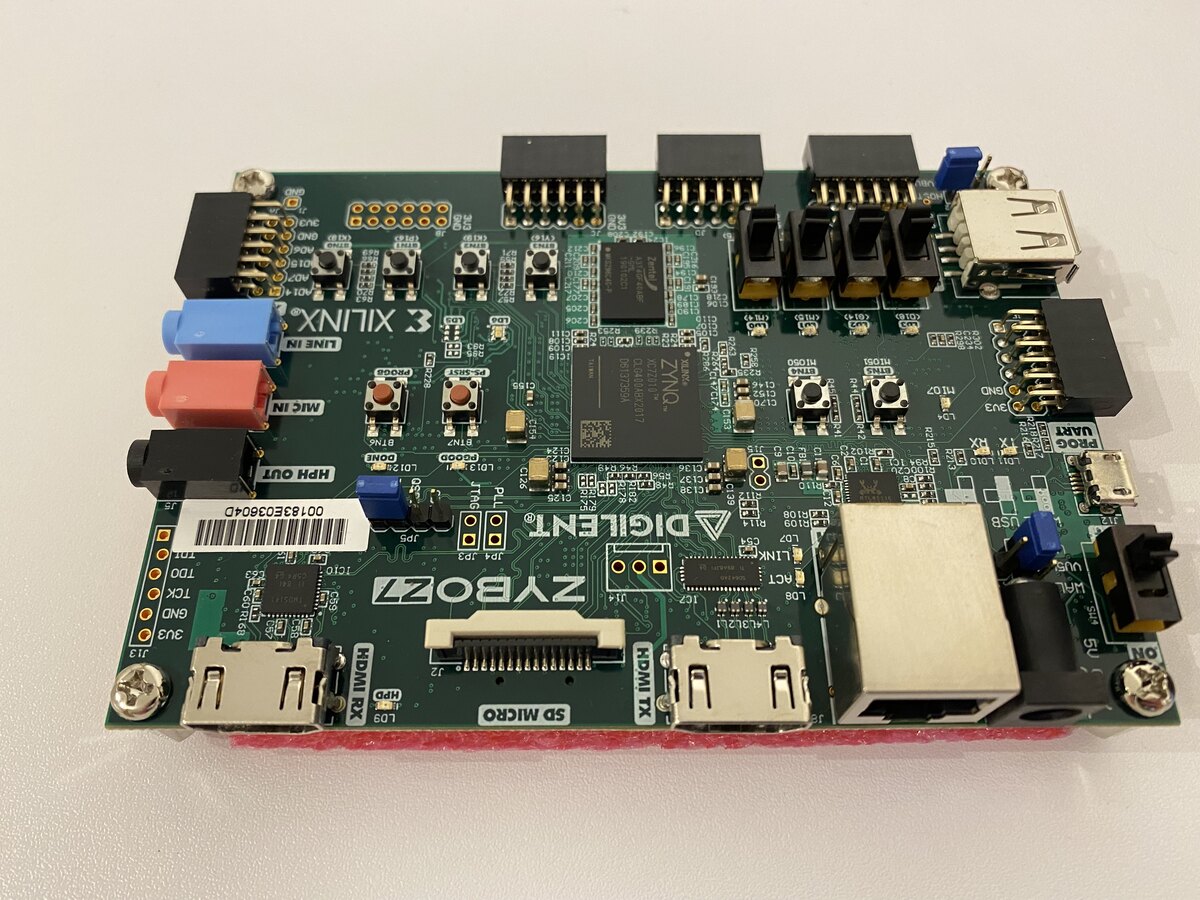

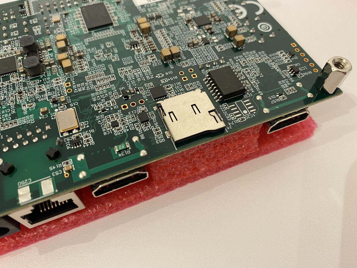

Der Anschluß für die SDCard unterscheidet sich auch gegenüber dem auf
dem Vorgängerboard, hast du da eine Card einstecken können? Ich seh auf
deinen Fotos nur einen Anschluß (J2) für ein FlexCable (?).

Zum Programmieren genügt der On-Board USB Anschluss, da sich ein
Programmer auf dem Board befindet. Den ILA habe ich auf diesem Board
nicht verwendet, sondern nur einmal auf dem größeren Z7-20. Aber ich
gehe stark davon aus, dass auch dieser hier funktionieren wird.
Das mit dem Flex-Kabel ist ein MIPI CSI-2 Port. Die Beschriftung
SD-Karte bezieht sich auf die Unterseite, wo sich ein normaler Micro-SD
Slot befindet. Ich habe dazu nochmal ein Bild angehängt.
