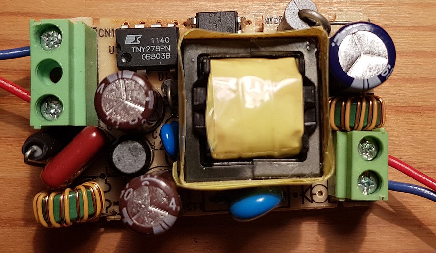

Liebe Leute,
in Beitrag "LED-Konstantstromtrafo reparieren" (dort auch die Bilder)
wurde mir super geholfen einen meiner zehn Konstantstromtrafos der
Flurbeleuchtung zu reparieren.
Nun ist ein Zweiter defekt. Bei diesem allerdings ist das Fehlerbild ein
anderes: Er liefert zuächst 11V Spannung und 500mA Strom, geht dann aber
nach wenigen Minuten in eine Abschaltung. Dann sinkt die
Sekundärspannung mit angeschlossener Last auf 0V (und ohne Last auf 1V).
Nach kurzer Unterbrechung der Primärversorgung sind dann wieder
11V/500mA am Ausgang.
Wie kann ich diesem Fehler auf die Spur kommen. Welche Komponenten sind
verdächtig?
LG, Sebastian

Lothar M. schrieb:
> 2 Monate später. Scheint mir ein rechtes Gelupnmpe zu sein...
Sieben Jahre war Ruhe.
Ich bin auch immer noch etwas skeptisch über dieses Konstrukt, dass auf
den LED-Leuchtmitteln ein NUD4001 den Strom auf 500mA begrenzt, und dann
die Versorgung darüber hinaus noch eine Begrenzung auf 600mA vorhält. So
nah beinander, könnte da nicht was ins Schwingen geraten?
Lothar M. schrieb:
> [ ] du hast die Elkos schon mal eigenmächtig durchgemessen?
Einer kam mit verdächtig vor, der war aber ok (4u5, und 4R9 ESR).
MaWin schrieb:
> Überhitzung des TNY278.
Lothar M. schrieb:
> Wird etwas warm?
Mmh. Ich spare ja immer noch auf eine Flir One:)
Ich hab hier ein IR-Thermometer und das sagt über den TNY278: 103°C, Hi,
109°C, Hi. Bisschen warm, oder?
LG, Sebastian

Sebastian W. schrieb:
Der andere Primärelko ist auch noch gut, 4u5 und 6R1 ESR.
Anbei noch ein Bild bei dem für dieses Netzteil eine Verfärbung der
Platine an der Source-Seite des TNY278 erkennbar ist (das ist wohl die
Wärmeabfuhrseite).
Was kann der Grund für die Überhitzung sein? Ein Defekt des TNY278
selbst, so dass ein Austausch das Problem behebt? Oder können noch
andere Komponenten eventuell eine Rolle spielen?
LG, Sebastian
Im alten Tröt wurde ja nur nach den Primärelkos geschaut. Wie steht es denn um den Ausgangselko auf Sekundärseite? Ich hatte fast schon öfter Ausgangselkos als die Zwischenkreiselkos defekt. Wenn dessen Kappazität sinkt, muß der Schaltregler in kürzeren Abständen nachladen. Das bedeutet eine höhere Schaltfrquenz, dies bedingt höhere Ummagnetisierungsverluste, weil der Kern für die doppelte Frequenz schon nicht mehr ausgelegt sein wird. Die Schaltverluste im TNY steigen auch, was sein Todesurteil sein kann, wenn vorher eh schon alles auf Kante genäht war.
