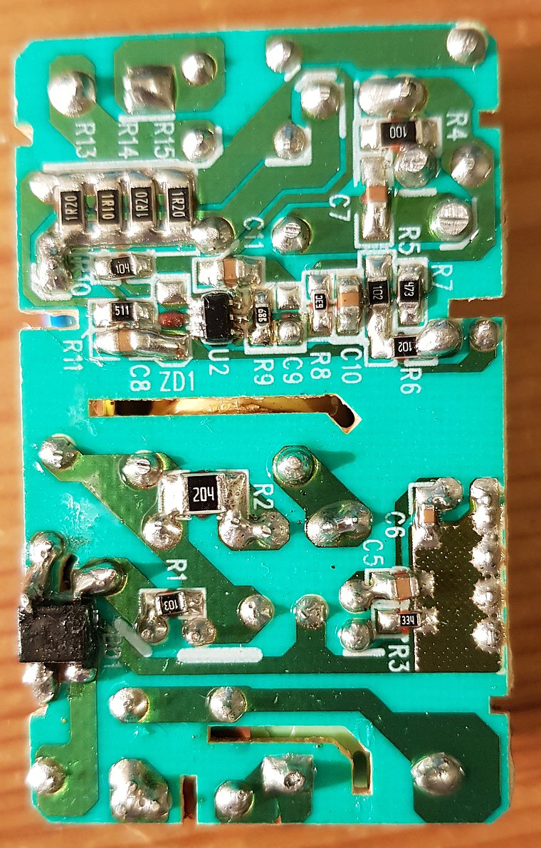

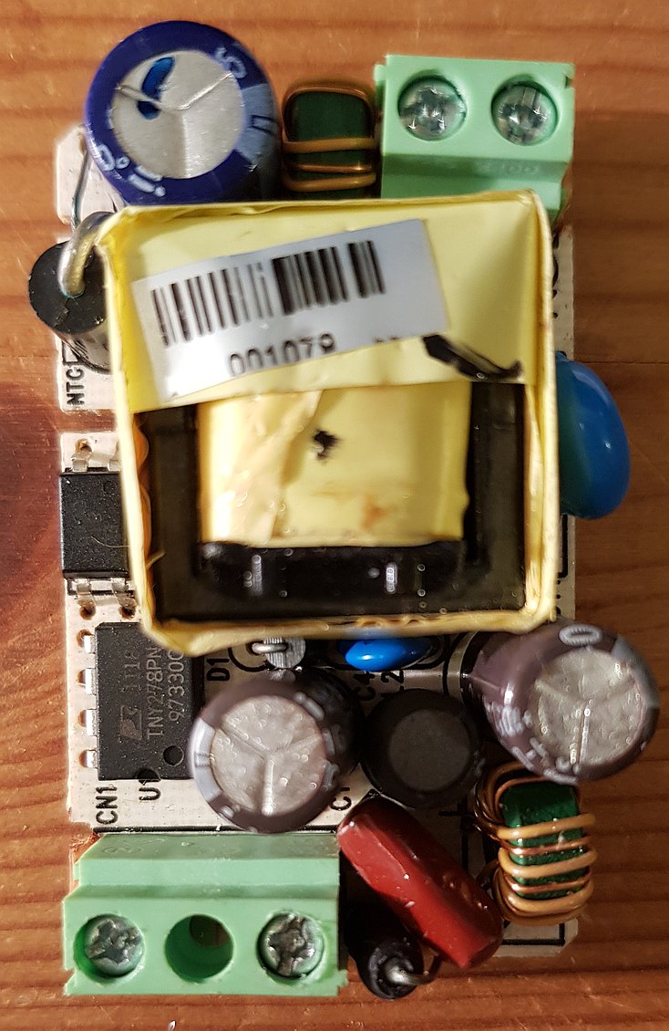

Liebe Leute, einer der zehn LED-Konstantstromtrafos meiner Flurbeleuchtung ist defekt. Anbei die Bilder. Wie gehe ich vor, um den Fehler für eine mögliche Reparatur zu finden? Schaltplan rekonstruieren? Elkos auf Verdacht auslöten und durchmessen? LG, Sebastian

TNY278 prüfen, mit Widerstands/Diodenmessung zwischen Drain und Source.

Diese einfachen Schraubklemmen sind empfindlich. Kontrollieren, daß jede der Klemmen noch kontakt zur Platine hat. Die Sicherung im schrumpfschlauch prüfen. Den Brückengleichrichter prüfen, denen ist das Elko aufladen gern mal zuviel.

Sebastian W. schrieb: > Elkos auf > Verdacht auslöten und durchmessen? Zumindest beim linken unteren Elko schaut es ein klein wenig nach beginnender Blähung aus - kann aber auch täuschen.

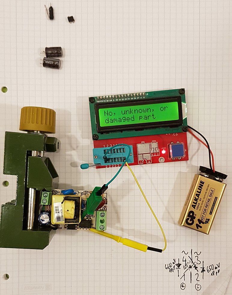

Ok, mal sehen: Helge schrieb: > Diese einfachen Schraubklemmen sind empfindlich. Kontrollieren, daß jede > der Klemmen noch kontakt zur Platine hat. Ja, haben sie. Helge schrieb: > Die Sicherung im schrumpfschlauch prüfen. 8R4. Ist das normal? Helge schrieb: > Den Brückengleichrichter prüfen, denen ist das Elko aufladen gern mal > zuviel. Alle vier 650mV/20pF. Jens G. schrieb: > Zumindest beim linken unteren Elko schaut es ein klein wenig nach > beginnender Blähung aus - kann aber auch täuschen. Soll 4u7, ist 4u5. H. H. schrieb: > TNY278 prüfen, mit Widerstands/Diodenmessung zwischen Drain und Source. Geht die Prüfung auch im eingebauten Zustand? Der Gleichrichter ist ab ... LG, Sebastian
#6892960
Sebastian W. schrieb: >> TNY278 prüfen, mit Widerstands/Diodenmessung zwischen Drain und Source. > Geht die Prüfung auch im eingebauten Zustand? Ja.
H. H. schrieb: > Sebastian W. schrieb: >>> TNY278 prüfen, mit Widerstands/Diodenmessung zwischen Drain und Source. >> Geht die Prüfung auch im eingebauten Zustand? > Ja. Ha! Zwischen S und D tut sich nichts! Da sollte doch zumindest eine Body-Diode des FET messbar sein, oder? C3 ist jetzt auch draussen (4u5), und weder das Multimeter noch der Transistortester erkennen irgendeinen Übergang zwischen D und S. Ist das wohl ein Folgefehler oder die originale Ursache für das Versagen? LG, Sebastian
#6892987
Sebastian W. schrieb: > Ist das wohl ein Folgefehler oder die originale Ursache für das > Versagen? Ursache.
#6892998
Sebastian W. schrieb: > Ist das wohl ein Folgefehler oder die originale Ursache für das > Versagen? H. H. schrieb: > Ursache. Vermutlich ist das zu wenig ausführlich für den TO. Zwischen Drain und Source mißt man entweder in beide Richtungen einen Durchgang oder Nichts mehr. Im Falle des Durchganges ist der Halbleiter durchgebrochen und geht nicht mehr. Meistens ist dann auch ein Opferwiderstand oder Sicherung, die ausgelöst hat zu finden. Wenn kein Durchgang mehr vorhanden ist, dann hat es den Bonddraht vom Pin zum Bondingpunkt auf den internen Chip weggedampft. Ich habe schon Schaltnetzteile gesehen, da war das heftig und Teile vom Gehäuse weggeplatzt.

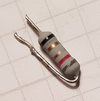

H. H. schrieb: > Alles im grünen Bereich. Ok, ich habe jetzt zwei Ersatz-TNY278 bekommen und versuche das Netzteil zu reparieren. Dazu zwei Fragen zu den angefügten Bildern: 1. Warum war um den Sicherungswiderstand ein Schrumpfschluch? 2. Bei den Ersatz-TNY278 sind die Typenbezeichnung nur aufgedruckt, nicht eingelasert. Trotzdem Ok? LG, Sebastian
#6897655
Sebastian W. schrieb: > 1. Warum war um den Sicherungswiderstand ein Schrumpfschluch? Er löst dann bei niedrigerem Strom aus, und das auch etwas schneller. > 2. Bei den Ersatz-TNY278 sind die Typenbezeichnung nur aufgedruckt, > nicht eingelasert. Trotzdem Ok? Das Marking hat sich über die Jahre geändert, und war auch von der Endproduktionsstätte abhängig. Dein neuer ist dem Marking nach von KW45/2006. Ich kann so keine Fälschung erkennen.
