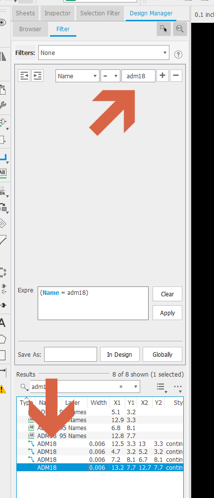

in der 'Design Manager' Ansicht sind doch eine Menge Optionen zur Suche
nach Elementen, z.B. Filter nach Name und Type=Wire, das findet auch
über mehrere Sheets hinweg.
Nur wenn ich dann in den Results suchen möchte tut sich nix, ist das bei
dir auch so?

zur Suche habe ich gerade gesehen dass man klarerweise auch nach net
namen suchen kann im Design Manager / Filter Name=
das ist angenehm, das könnte man bei Strg+F Suche auch so machen!

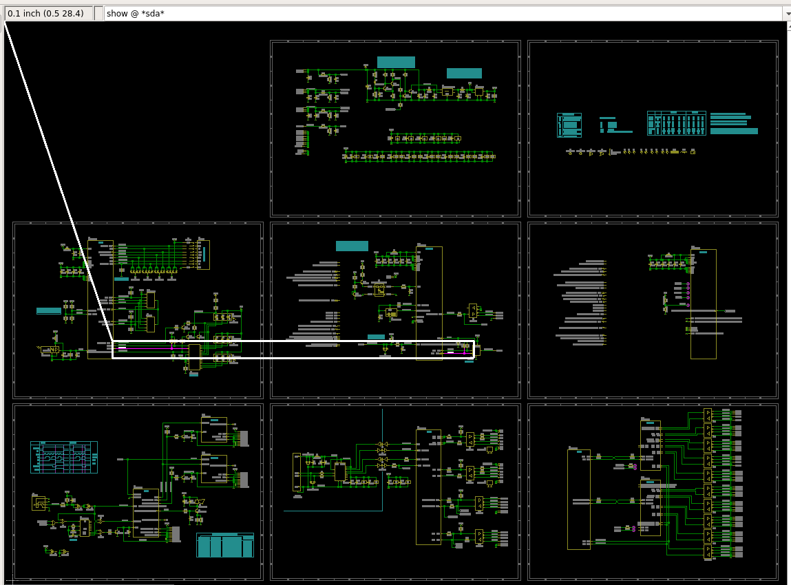

da geht noch mehr; mit "set palette" kann man jede Farbe individuell
einstellen, also den Kontrast zwischen normal und leuchtend erhöhen. Im
Beispielbild werden mit "show @ SDA*" zwei verschiedene I2C-Netze
erleuchtet und ein Rechteck um die Fundstellen gezeichnet.
Man kann auch mehrere Seiten auf einem Bildschirm haben, mit 9 Seiten
geht das noch einwandfrei. Technisch sieht man immer nur ein sheet, aber
man kann ja mehrere Frames in ein sheet verschieben. Solange eine
Schaltung nicht wenigstens 3/4 fertig ist, benutze ich immer nur ein
sheet, aber ziemlich bald schon eine seitenweise Aufteilung wie im
Anhang.
