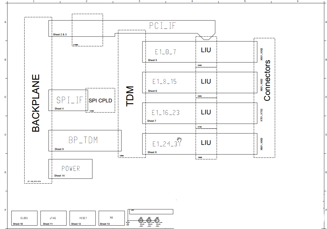

News Hardware-Designtipps des Monats: Der Schaltplan
von Luky S. (luky)
Hier geht es zunächst nicht um die Schaltung an sich, sondern darum, wie man einen sauberen Schaltplan zeichnet, den auch andere Personen, auch und vor allem unter Zeitdruck (Fehlersuche!) verstehen können.
Natürlich kann hier keine allgemeingültige Schritt-für Schritt Anleitung zum erstellen eines lesbaren Schaltplans gegeben werden. Wir werden uns daher auf einige wichtige, jedoch leider oft vernachlässigte Punkte beschränken. Es macht selbstverständlich einen Unterschied, ob man eine Blinkschaltung mit 2 Transistoren zeichnet oder an einem komplexen Projekt mit mehreren 1000 Bauteilen arbeitet. Ich werde mich eher auf komplexere Projekte fokussieren, da es dort ganz besonders auf eine saubere und systematische Vorgehensweise ankommt.
  • Eine Übersicht oder am besten ein Blockschaltbild auf der ersten Seite hilft, den Überblick zu bewahren und sieht auch noch gut aus. Üblicherweise sieht man bei einem abgehefteten Schaltplan ja zunächst nur die erste Seite...
  • Der Projektname, das Datum, die Revision, die verantwortlichen / beteiligten Personen und möglicherweise auch noch andere Infos wie Firmen- Projekt- und Kundennamen gehören auf jedes Schaltplanblatt.
  • Die einzelnen Schaltplanseiten sollten nicht überladen sein. Papier sparen ist zwar an sich lobenswert, aber man sollte es nicht übertreiben. Wenn es möglich ist, kann man einzelne Schaltungsteile (Spannungsversorgung, Mikrocontroller, Eingänge, Ausgänge, …) gruppieren und auf eigenen Seiten platzieren
  • Die einzelnen Seiten sollten dann natürlich einen eigenen Titel und sinnvollerweise auch eine kurze (Inhalts)beschreibung haben
  • Es ist sehr hilfreich, die Netze im Schaltplan zu benennen. Vernünftige Designtools zeigen die Namen dann auch im Layout an.

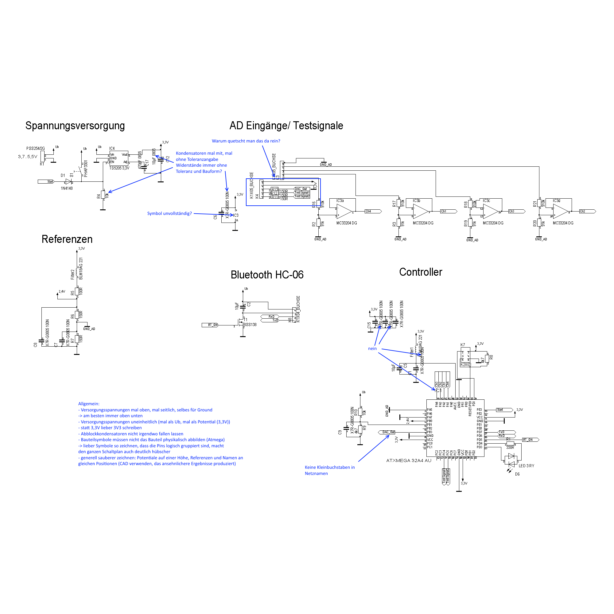

von Falk B. (falk)
@Luky S. (luky)
>Hier geht es zunächst nicht um die Schaltung an sich, sondern darum, wie >man
einen sauberen Schaltplan zeichnet, den auch andere Personen, auch und >vor allem
In der Tat. Hast du dir deinen Schaltplan mal angesehen? Schon mal über
das Thema Bildformate nachgedacht?

von Wolfgang (Gast)
Vor dem Verstehen können, kommt das Lesen können.
Die Auflösung ist eindeutig zu gering.

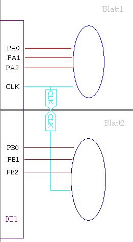

von HildeK (Gast)
Falk B. schrieb:
> Außer ein paar GANZ wenigen Arbeitspunkten,
> Referenzspannungen, Schalterstellungen und EXTREM kritischen Hinweisen
> gehören KEINERLEI Layoutangaben oder gar Berechnungen in einen
> SCHALTPLAN!
Dem muss ich widersprechen!
In professionellen Schaltplänen sind z.B. über diverse Properties die
Vorgaben vom Schaltungsentwickler über Z-Leitungen (Impedanzvorgabe),
Platzierungshinweise (placement region, Serienterminierungs-Rs),
Leitungslängen und Differenzen von Leitungslängen bei z.B.
Adress-/Datenleitungen, Lagenaufbau und vieles mehr sehr sinnvoll und
auch vorgesehen. Viele der Properties zwingen den Layouter sogar, die
Vorgaben einzuhalten, weil er sonst Fehlermeldungen erhält.
Das ist imho nur dann nicht notwendig, wenn der Entwickler auch
gleichzeitig der Layouter ist. Sonst sitzt du den ganzen Tag dem
Layouter auf dem Schoß, damit nicht alles aus dem Ruder läuft.
Wir sind vor Jahren einen etwas ungewöhnlichen Weg zum Zeichen von
(großen) Schaltplänen gegangen.
Mit der Möglichkeit, die IC-Symbole nach Entwicklerwünschen individuell
aufzuteilen, wurden Blätter erstellt, die nur jeweils eine Funktion
enthielten. Beispiel: 1 Blatt enthielt die Resetaufbereitung, das
nächste die SPI-Verbindungen, die Taktaufbereitung und wieder eines den
Daten- und Adressbus der Speicheranbindung usw. Damit gab es fast keine
Busse und schon gar keine von Blatt zu Blatt übergreifende Verbindungen.
Bei der Inbetriebnahme bzw. Fehlersuche hat ein Blatt auf dem Labortisch
gereicht, um alle zum Problem passenden Verbindungen zu sehen. Auch
Netznamen waren kaum notwendig, weil man Quelle und Senke mit den
Pinbezeichnungen auf dem einen Blatt sehen konnte. Nur für den Layouter
oder für den Check der Netzliste / des Layouts selber hat man doch Namen
verwendet, weil es diese Arbeit vereinfacht.
Das Ergebnis waren sehr übersichtliche Schaltpläne, das ergab aber
deutlich mehr Seiten als die konventionelle Methode. Ist dem PDF aber
egal :-).
Das Verfahren hatte sich besonders bei großen FPGAs bewährt, dort konnte
man z.B. die Pinnamen am IC der vom FPGA-Entwickler festgelegten
Funktion anpassen, einschließlich I/O-Direktion und sogar mit Hinweisen
für den IO-Standard.
Die Aufteilung und Namensvergaben erfolgten über eine Excelsheet, das
dann auch die Skripte für das Einbinden und Zeichnen des Symbols
erstellte. Das Excelsheet war der Master für alle: den
Schaltplanentwickler, den FPGA-Entwickler und denjenigen, der Checks
durchführte.
Man braucht natürlich ein CAE-Tool, dass Mulitsymbole unterstützt
(sollten praktisch alle tun) und Checkmöglichkeiten, dass auch alle Pins
auf dem Gesamtplan auftauchen. Und eine CAE-Abteilung, die das Potential
der Methode erkennt und unterstützt.
Danke für diesen Beitrag, den Schaltplan konsequent nach Funktionen zu
gruppieren ist ein super Tip. Nebenbei ist es zwischen diesem ganzen
gebalze der einzige der den Begriff Beitrag auch verdient.
Da alles zwei Seiten hat, habt ihr irgendwelche Nachteile festgestellt?
von HildeK (Gast)
Die Nachteile habe ich erst bei meinem nächsten Arbeitgeber gespürt: da
gab es keine Möglichkeit, auf die Symbolaufteilung dynamisch (also auch
im Lauf der Entwicklung) Einfluss zu nehmen. Ich hab das als großen
Rückschritt empfunden.
Wir hatten eine kleine Gruppe, die das Prinzip erarbeitete, an die Leute
zu bringen versuchte und die Handhabbarkeit mit dem CAE-System
entwickelte (VBA aus Excel generiert die Scripte) und auch die Lib-Leute
überzeugte. Bei einem Wechsel des CAE-Systems wäre wieder viel Arbeit
angefallen.
Ein weiterer Nachteil war, dass sich viele Kollegen (zumindest zunächst)
mit der neuen Betrachtung schwer taten: Auf dem Topsheet war praktisch
das Blockschaltbild, ausgeführt als wenig tiefes hierarchisches Design.
Die wichtigen ICs (Prozessor, FPGA) waren Kommentare, die sonst
vorhandenen Leitungen waren dann die eigentlichen Schaltplansheets. Das
war für viele schwierig umzusetzen und bedurfte anfangs viel
Überzeugungsarbeit.
Man muss das System und deren Vorteile verstehen und dann etwas über den
eigenen Schatten springen für diese Variante.

von Horst S. (Gast)
Um das mal zu testen mit dem Fremdlesen.
Könnt Ihr diesen Schaltplan irgendwie funktional zuordnen?
von Gerhard O. (gerhard_)
von Karsten B. (kastenhq2010)
Nein, aber der sieht mir aus wie mit TARGET erstellt, kann auch nur
Schrott aus der Bastlerbude sein.
Ernstgemeinte Frage: Wie kommt es eigentlich, dass sich bei Schaltplänen
von Leiterplatten die Verdrahtungsrichtung von links nach rechts
durchgesetzt hat, bei Schaltplänen von Schaltschränken u.ä. aber
vorwiegend von oben nach unten gezeichnet wird?

von Horst S. (Gast)
spess53 schrieb:
> Das eine ist für Elektroniker, das andere für Strippenzieher.
Eindeutig nachzuweisende Zielgruppenanalyse:

von C. A. Rotwang (Gast)
Nein, weil der zeichnungsrahmen samt ausgefüllten Feldern fehlt und ein
Schaltplan ohenhin nur ein Teil der funktionalen Beschreibung ist.
Ansonsten:
es gehen 4 analoge Kanäle (Sensoren?) rein die dann nach hin und her
Wandlung auf einen Kanal (Stellgröße) rausgegebeben werden und alles ist
über bluetooth steuerbar. Aber vielleicht ist auch nur ein Mikrofonarray
wie alexa oder freispechanlage mit noiseunterdrückung.
Was ich anders gemacht hätte:
-statt 3,3V etc 3V3 geschrieben -> das ist kürzer und das komma rutscht
nicht versehentlich auf eine Netzlinie und täuscht dort einen Punkt vor.
-für verschiedenen Massepotentiale nehm ich verschiedenen Groundsymbole
 http://digital.ni.com/public.nsf/$CXIV/ATTACH-AEEE-9BNEL2/$FILE/GroundingTermsandSignals.gif
-ebenso die verschiedenen Spannungen, manche verwenden die
Spannungssymbole nur einmal und zeichnen dann nur noch die nicht
durchgehend gezeichneneten Netze
-schalt die Pinnummerierung der zweipoligen bauteile (Diode, Wid.) auf
unsichtbar, das gekritzel irritiert hier nur
-bei den niedrigpoligen Buchsen hätt ich nur Pin 1 markiert
-den Wert des Widerstands schiebe ich gern in das Symbolkästchen um
Platz für benachbarte Bauelemente-ID's zu haben.
http://www.frankshospitalworkshop.com/electronics/training_course/images/resistor_3.jpg
-an Anschlussleisten/Buchsen und der Multicolor-LED hätte ich einen
bezeichner drangeschrieben beispielsweise 4Gyro, Stellwert
-beim elko hätt ich ein symbol mit unterschiedlichen Füllungen statt mit
einem Fliegendreck '+' verwendet
-am DCDC Enable hätte ich statt EN nEN oder Überstrich verwendet wie es
sich für invertierte Logig gehört.

X4U schrieb:
> Mein Vorschlag wäre eine Prinzipskizze.
Ich hab auch mal ein (redigiertes) Top-Sheet und das Sheet für die
Taktversorgung angehängt (ich denke, das kann ich mich trauen, ohne
Firmengeheimnisse zu verraten), wo man sieht, wie das Topsheet bereits
das Blockschaltbild darstellt. Die gestrichelten Blöcke sind die großen
ICs, die Sheets dann die wesentlichen Verbindungen zwischen diesen ICs.
Im Clock-Sheet ist trotz der (nicht ungewollten) Unschärfe zu erkennen,
wie die Systemtaktversorgung verläuft und es ist das einzige Sheet im
Design, das Systemtakte zeigt.
Ich hoffe, das hat wenigstens einen Teil deiner Fragen beantwortet.

von Horst S. (Gast)
> Ansonsten:
> Was ich anders gemacht hätte: ...
Ich hatte sämtliche Infos bezüglich der Verwendung beabsichtigt
weggelassen. Es ist ein 4-Kanal-Kleinstoszi/Testgenerator mit
Akkuversorgung und Bluetooth, das ich ursprünglich für eine rotierende
Sensorplattform auf einem Roboter gebaut habe (nix Kabel, nix Display,
Strom auch nicht so richtig).
Deine Anmerkungen fand ich gut. Auf die Anschlussnummern z.B. hätte ich
gar nicht geachtet. Bei den Werten im Widerstand bin ich zwiespältig,
weil genau dort im Target 3001 das Griffkreuz angezeigt wird (das sieht
dann Sch.. am Monitor aus und ich arbeite üblicherweise nicht mit
Ausdrucken).
Aber gut zu wissen, worauf man achten kann...
Tja, der abgebildete ist es jedenfalls nicht, sondern ein Wortsuchspiel.
Labels dienen dem Übergang von einem Schaltplanblatt zum nächsten, und
werden selbst dann tunlichst logisch angeordnet, also z.B. alle auf der
rechten Seite des einen Blatts passen zu den gleich benannten auf der
linken Seite des Folgeblatts.
Dein Verhau hingegen, in dem du nur zu faul warst die entsprechenden
Linien zu ziehen, artet in ein Wortsuchspiel aus. An statt daß DU als
Ersteller des Plans EIN MAL duie Verbindungen herstellst, muss jeder,
der den Plan lesen soll, sich selbst zusammensuchen, wo denn überall
PWM1 auftaucht oder uC_VDD, und hoffentlich kein Auftreten übersehen.
Das macht hundertfache Mühe, nur halt nicht dir, als Ersteller des
Plans.
Busse sind übrigens ähnlich mühsam für den Leser. Die Verwendung von
Labels und Bussen sollte also selten und nur gut überlegt sein. Der
dargestellte Schaltplan, als copy & paste von Funktionsblöcken die man
woanders geklaut hat, ist jedenfalls nur ein Beispiel von Faulheit.
Ehrlich das das ein Scope sein soll hätte ich nie erkannt, weil ich ein
Oszi/Scope nie mit einem ATXMEGA aufgebaut hätte. Und wenn doch, dann
traue ich einem XTAL extern getaktetetn controller mehr zu als der der
den internen RC-Osc verwendet. Und an Eingangsstufen hätte isch mehr
Schaltung als einen OPV-Spannungsfolger erwartet, mindestens ein TP als
Alias-filter. Abgesehen das mir für Oszi das display fehlt. Oder meinst
du statt Oszi eher einen lowspeed signal/Datenrecorder?
Da mal ein Schaltplan für ein MCU-Scope, den ich auch ohne Kommentierung
als solchen erkannt hätte:
http://img.yunqudao.com/UploadFolder/4f2543ab-bfc8-48f0-9aff-c49e51612b75/Default/23_15.JPG
Also eine minimale Funktions- und Kennwertbeschreibung
(Bandbreite/Speichertiefe/Trigger) wäre schon hilfreich gern auch auf
einem extra-blatt Mini-Dok.

Ja, ein SPI-Interface gibt einen Funktionsblock mit 3+x Pins (x: die
Chip Selects).
Ein UART oder I²C gibt einen mit nur zwei Pins.
Ein Datenbus halt mit 16, 32 oder mehr Pins, der Adressbus entsprechend.
Reset war ein Symbol mit nur einem Pin.
Takt hat einen (Quarzoszillator) oder zwei Pins (Quarz) oder auch mehr,
wenn unterschiedliche Taktdomains genutzt wurden. Datentakte tauchten
sinnvollerweise beim Datensymbol auf und nicht in der Clock Fab.
Natürlich kann man auch UART, I²C und SPI in ein Symbol zusammenfassen
(Comm_IF z.B.), wenn die Schaltungsfunktionen der drei trotzdem
übersichtlich bleibt. Man hat alle Freiheiten, das Ergebnis soll
sinnvoll und übersichtlich werden.

verweisen, der hat es nämlich gut getroffen und richtig dargestellt.
Man schaue sich mal den Beispiel-Plan im Eröffnungsbeitrag an. Sowas ist
ein durchaus schlechter Stromlaufplan.
Mir ist klar, daß gar viele Leute (insbesondere Chinesen und  Amis) am
liebsten nur Rechteck-Igel zeichnen, also Symbole, die riesig sind, bei
denen auf allen Seiten die Pins herausstehen und bei denen nur ein
ansatzweises Stückchen Netz mit kryptischem Namen drangezeichnet ist.
Entsprechend sehen auch die Symbole in den Libraries aus. Solche Symbole
sind Mist und die Stromlaufpläne, die damit gemacht werden, sind
ebenfalls Mist. Es ist praktisch nur ne grafische Netzliste, aber
zerrissen, also ohne gut erkennbare Verbindungen. Sowas liest sich
miserabel.
Noch miserabler sind solche Strategen, die keine logischen Symbole
mögen, sondern quasi Abbilder der physischen Bauteile. Die Diskussion
darüber hatten wir vor einiger Zeit beim Thema Kicad schon mal. Ich sag
dazu Bastlerpfusch, Niveau Elektor vor gefühlten 100 Jahren.

Gerhard O. schrieb:
https://github.com/NorthernWidget/ALog-BottleLogger2.2/blob/master/PDF_Documents/BL1284P_Schematics_V2_2_R1_0_2.pdf
Neben den genannten Dingen, auch noch mein Senf:
- die Status-LEDs, Seite 2, rechts, hätte ich vertikal eingezeichnet und
- ich versuche die GNDs immer nach unten und die Vcc immer nach oben zu
zeichnen. Bei Dir sieht R14 wie ein Pulldown aus.
- Es wäre m.E. keine Schande gewesen den Plan auf mehr Seiten (A4)
aufzuteilen.
Was mir gefällt:
- die skizzierte Innenbeschaltung der Muxer (U17, U23) und speziell bei
U14 :-)
- die Farbigkeit, das ist irgendwie nett für's Auge
Oha, da scheint sich ja jemand auszukennen.
Dieser Plan wäre nach Deiner Methode kein Wortsuchspiel sondern ein
wollknäulartiges Liniensuchspiel:
https://www.xilinx.com/support/documentation/boards_and_kits/kc705_Schematic_xtp132_rev1_1.pdf
> An statt daß DU als
Dafür nimmt man das PDF und die Suchfunktion. Eine Liniensuche habe ich
im PDF-Viewer noch nicht gefunden. Das wäre mal ein nettes Feature, so
ein Highlighting...

von Michael B. (laberkopp)
Horst S. schrieb:
> Gibst Du uns mal einen Hinweis, wann man Deiner Meinung nach Labels
> verwenden darf/soll und wann nicht?
Wenn etwas nicht auf dem Schaltplan ist, aber angeschlossen wird, z.B.
Eingänge & Ausgänge wie Stromversorgung und Motor, dann kommen Eingänge
links und Ausgänge rechts und passende Labels dran.
Wenn der Schaltplan so gross ist, daß er nicht auf 1 Blatt passt, dann
wird er an einer Blattgrenze durchgeschnitten und die Labels tauchen am
rechts Rand des ersten Blatts und linken Rand des nächsten Blatts in
derselben Position auf.
Und bei GND und VCC und Earth kann man Symbole benutzen statt Leitungen
zu ziehen, obwohl ich selbst bei ASCII-Schaltplänen lieber Leitungen
ziehe, VCC oben und GND unten. Aber immerhin ist es bei VCC und GND
oftmals nicht wichtig, ob noch irgendwas an der Leitung hängt, man sucht
also nicht Ausgang und Eingang zusammen, daher halte ich das oft für
unkritisch.
Bei manchen Schaltungen, z.B. PWM Dimmer an Schaltnetzteil, sieht man
aber erst wenn man VCC als Leitung verlegt deutlich, wie die
Versorgungsspannung des Steuerteils zusammenbrucht wenn die PWM Last,
Karsten B. schrieb:
> Sorry, aber das ist doch Mumpitz. Für kleinere Projekte mag das ja gehen
> und auch übersichtlich sein, sobald du aber anfängst zwanzig (oder
> einige Hundert) I/Os an einen größeren Controller oder FPGA
> anzuschließen, sind Labels ein Muss.
Was sich in solchen Fällen, wo der Prozessor oder FPGA hunderte von Pins
hat lohnt, ist das IC auf jedem Blatt nur teilweise, z.B. am links Rand
auftauchen zu lassen, und nur die Anschlüsse auf dem Blatt zu verwenden,
die man braucht für die auf das Blatt passende Baugruppe.
Leitungen, die von mehreren Baugruppen auf mehreren Blättern verwendet
werden, kann man gut senkrecht über die Blattgrenze leiten, mit Labeln.
Ich find gerade keinen so aufgebauten Plan, daher Prinzipskizze anbei.
Also statt der einzelnen Verbindungen soll ich deiner Meinung nach also
das Zielbauteil aufsplitten? Klingt jetzt auf den ersten Blick nicht
ganz so sinnvoll, ein Strippenknäul löse ich damit schonmal nicht auf.
Hast du so etwas in der Praxis schonmal umgesetzt? Ich sehe da keinen
Vorteil, dafür einen Haufen Extraarbeit. Wenn es sich um generische Pins
eines Controllers oder FPGA handelt, die beim Layouten noch fünfmal
anderen Funktionen zugeordnet werden, darf ich dann jedes Mal in der
Bibliothek das Symbol ändern (lassen)?
Ja.
Viele Schaltpläne machen das so, wenn das Zielbauteil eines mit vielen
Anschlüssen ist, ich habe das schon bei Fernsehern (Videotext) so
gesehen, bei Microprozessorschaltungen und wenn das Zielbauteil eins
Steckplatine als Modul ist.
Es ist einfacher, das aufgesplittete Bauteil zu erkennen, als hunderte
Leitungen einzeln zu suchen.
Karsten B. schrieb:
> darf ich dann jedes Mal in der Bibliothek das Symbol ändern (lassen)?
Du meinst, es ist dir zu viel MÜHE ?
Das mag sein, aber die Mühe machst du dir 1 mal, während sich sonst
jeder Leser die hundertfache Mühe machen muss um z.B. durch so einen
Schaltplan
http://cds.linear.com/docs/en/application-note/an105fa.pdf
irgendwie durchzusteigen.
Ja, aber in der Regel splittet man seine Bauteil-Teile nach logischer
Funktion und nicht nachdem, was ich auf den verschiedenen Seiten eines
Schaltplans brauche.
Das glaube ich nicht, erst recht nicht, wenn man beispielsweise alle
Signale sinnvoll benennt ($Device_$Function) oder ein PDF vor sich hat
und im PDF Lesezeichen gesetzt sind (wie es Altium macht). Schade, dass
man sich so schlecht austauschen kann und gezielt mal einen Schaltplan
diskutieren.
> Schaltplan
Ich glaub du hast das falsche PDF verlinkt. Andersrum: Hast du denn mal
nen Schaltplan nach deinem Geschmack mit einem aufgeteilten größeren
Bauteil?
Was mir missfällt
von Leroy M. (mayl)
spess53 schrieb:
> Hi
> Fehlen noch die Schaltpläne für Autoelektrik.
> MfG Spess
Jain, das hat eher was mit der Komplexität zu tun.
Ein Schaltplan im Anlagen- oder Maschinenbau ist ziemlich simpel
gestrickt.
Signal 1 bis 3 von Blackbox A geht über Klemmenleiste B über
Klemmenleiste C zu Automation D. Fertig.
Kompliziertere Schützschaltungen gehören dank SPS der Vergangenheit an.
Und im Zweifel hilft ein Querverweis.
Da bekommt man auf Querformat einfach mehr Signale übersichtlich auf ein
Blatt.
Heutzutage meist als Single Loop, also von der Automation in einer
Verbindung zum Feldgerät und zurück.
Bei uns reichen maximal 5 Klemmstellen vom Feldgerät zur Automation für
ganze Walz- und Stahlwerk, Bandanlagen und Stahlöfen...
von HildeK (Gast)
Karsten B. schrieb:
> Was mir missfällt
Ein paar Kommentare zu deinen:
- Toleranzen, Bauformen: Dann sinnvoll, wenn z.B. Teile außerhalb der
Standardverwendung eingebaut sind. Hätte man normalerweise 1%-Rs, dann
würde ich die wenigen 0.1% kennzeichnen. Bei Cs ist eine Spannungsangabe
sinnvoll in Hinsicht auf ein Review.
Bauformen nur dann, wenn statt normalerweise 0402-Rs z.B. ein 1206 wegen
erhöhter Leistung verwendet wird.
Das hängt aber ein wenig vom CAE-System ab. In Firmen wird nur mit
Teilenummern gearbeitet, wo dann eindeutig ein Bauteil mit allen
Eigenschaften beschrieben ist und dann auch richtig in der Stückliste (=
Bestellvorlage) auftaucht.
- Abblockkondensatoren: richtig, nicht irgendwo. Symbol so teilen, dass
die Stromversorgung ein einzelnes Teilsymbol ist und dann sieht man
auch, was gemeint ist.
- Netznamen mit Kleinbuchstaben: warum nicht, wenn es das CAE-System
unterstützt. Spart manchmal einen Unterstrich, wie bei 'TestSignal' und
bleibt trotzdem gut lesbar. Nicht verwenden, wenn das CAE-System die
Namen in nur Groß- oder nur Kleinbuchstaben konvertiert.
- Namen für IO, die TxD und RxD bergen eine Gefahr: Wer ist der, der
sendet? Muss irgendwo gekreuzt werden (TxD_uC = RxD_BT)? Besser TxD_uC
o.ä. verwenden.
BTW: mir gefällt der ganze Plan nicht :-). Vielleicht finde ich die Zeit
(Lust), das mal nach meiner Methode umzuskizzieren.
von HildeK (Gast)
Hat mir doch keine Ruhe gelassen :-).
Ist nur eine erste Skizze, kann gegenüber dem Original Fehler haben und
ist auch nicht perfekt beschriftet. Auch muss ich nicht alles richtig
verstanden haben, was der Ersteller meinte.
Ich habe es auf zwei Seiten komprimiert, im CAE-System wären es
vielleicht drei oder vier geworden.
Über die Erzeugung von U2V4 und GND_AD kann man diskutieren,
wahrscheinlich wäre es sinnvoller gewesen, sie im 'SIGNAL'-Block auf
Seite 2 unterzubringen.
HildeK schrieb:
> Karsten B. schrieb:
>> Was mir missfällt
Ja, hier im Schaltplan waren es aber alles 0815 Teile und die passiven
Bauteile relativ wahllos benannt.
Fehlervermeidung. Lieber ein Zeichen mehr getippt, als später eine
Strippe vergessen.
> o.ä. verwenden.
Stimmt, vergessen. Und noch besser: TXD und RXD statt TxD und RxD ;) Der
Schaltplan ist dahingehend schlecht gemacht: Sogar TARGET kann meines
Wissens nach Ein- und Ausgänge unterscheiden, TxD und RxD haben aber das
"bidirektional" Label drangepappt bekommen.
Dein Entwurf sieht so aus als ob die Schaltplan-Symbole für das Projekt
individuell erstellt werden sollen.
Der Input Block hat PA2, PA3, PA4, PA1.
Und im "Not Used" Block taucht PA0 auf.
Lesbarer oder nicht, das würde weitgehend sinnlos Zeit ohne Ende kosten.
von HildeK (Gast)
Ja, richtig.
Haben wir so gemacht mit einer selbsterstellten Toolkette (siehe meine
Posts weit oben in diesem Thread). Oberstes Ziel war, funktionale
Zusammenhänge so deutlich wie möglich zu machen.
Ja, funktional getrennt. PA1-PA4 ist da gezeichnet, wo es gebraucht wird
und wo man sofort sieht, was damit gemacht wird.
PA0 ist ein offener Pin und kommt in Not Used. Der wird sinnvollerweise
gebraucht, weil alle Pins eines Bausteins auf dem Blatt aufzutauchen
haben.

von Rudolph R. (rudolph)
Michael B. schrieb:
>> Seitdem ich Altium verwende bin ich dazu übergegangen Funktions-Gruppen
>> in Schaltplänen nicht mehr mit Leitungen zu verbinden.
> Genau das wird hier kritisiert.
Na, das geht aber noch ein paar Stufen härter.
Und alles durchverdrahten macht das noch lange nicht übersichtlicher.

Zum Glück interessiert den Kunden mehr das Ergebnis und die wenigsten
bekommen von mir überhaupt den Schaltplan.
Mein Job sind schnelle Prototypen und Funktions-Muster, ein paar Tage
schneller sind da wichtiger als ein perfekter Schaltplan.
Und komisch von denen die von mir die Schaltpläne bekommen hat sich noch
niemand beschwert, dass die nicht zu lesen wären.

Mein Schaltplan Auszug zeigt exemplarisch wie ich das Problem für mich
löse das ich durchverdrahtete Schaltpläne nicht mehr sinnvoll
nachbearbeiten kann, mehr nicht.
Ich behaupte nicht, dass mir das gefällt.
Auf jeden Fall versteht das Programm den Schaltplan.
Aber Reality-Check und so, sowas setzt sich immer mehr durch, vermutlich
weil immer weniger Stift und Papier zum Einsatz kommen.
Und auch das ist keine Bewertung.

Den gezeigten Ausschnitt finde ich auch gewöhnungsbedürftig:
Funktionsblöcke ok, aber warum dürfen denn die Buffer nicht direkt an
den Controller angeschlossen werden? Symbol aufteilen, jeweils 4 Buffer
in den Signalen platzieren und man sieht sofort was Sache ist. Die
beiden gespiegelten Symbole mit der unlogischen Gruppierung nach
Eingang/Ausgang/Enable statt Kanal sind schlecht lesbar. Das es ein
Buffer ist, weiß sowieso nur derjenige, der den Baustein schon kennt.
Überhaupt: Macht man das so bei MISO?

Karsten B. schrieb:
> Funktionsblöcke ok,
Na denn.
Dürfen schon, warum das nicht so ist steht im Text.
Und sind Blöcke nun okay oder nicht? :-)
> Symbol aufteilen,
Dem kann ich nur zustimmen, der Block wäre durch Aufteilung der Symbole
deutlich besser lesbar zu gestalten und ist so in der Form eher
unlustig.
Nur war das Symbol so über die Standard-Library vorgegeben.
Ich hätte für den Post vielleicht doch besser einen anderen Block ins
Bild ziehen sollen, etwa den CAN-Transceiver von der nächsten Seite. :-)
Auf der anderen Seite habe ich auch nicht behauptet, dass das gut und
richtig wäre, sondern nur eine Eklärung geliefert, warum ich trotzdem
Blöcke verwende.
> Das es ein Buffer ist, weiß sowieso nur derjenige, der den Baustein schon kennt.
Also da finde ich das Symbol schon sehr eindeutig.
MISO in abhängig von dem jeweiligen CS hochohmig schalten?
Wenn MISO von nirgendwo sonst kommen kann muss man das nicht.
Oder die beiden MISO getrennt auf zwei Puffer zu führen?
Die Alternative wäre gewesen die beiden CS zu verodern mit entweder
einem Gatter oder zwei Dioden und einem Pulldown-Widerstand.
Nur wofür, wenn sowieso genug Puffer da sind.

Rudolph R. schrieb:
> Karsten B. schrieb:
>> Funktionsblöcke ok,
> Na denn.
Ich versteh schon, dass sich eine abgetrennte Ansammlung von Symbolen in
Altium (u.ä.) besser handeln lässt, aber das heißt ja nicht, dass man
jedes Symbol separat zeichnen soll und ausschließlich Flags setzt.
Sorry, ich meinte eher den Bufferausgang. Falls mal beide CS
gleichzeitig aktiv sind, kannst du über MISO einen satten Kurzschluss
bauen oder?
> bauen oder?
Ja, aber was wäre jetzt der Unterschied zu zwei SPI-Chips ohne
Level-Shifter?
Das sollte man so oder so vermeiden. :-)
Verwendest du die Buffer nicht, um Fehler zu vermeiden? Ich hätte wohl
noch die Dioden drangepappt :)
Edit: Nvm, als Pegelwandler.

- Eine visuelle Darstellung der Signalrichtung an Pins kennt Target
scheinbar nicht. Als Behelf habe ich hier den Pin-Bezeichner am
Controller um die entsprechende Funktion aufgepoppt.

Horst S. schrieb:
> Wenn ich mir 20 min. Mühe mache, sieht der Spannungsteil bei mir so aus.
Unterscheidet sich das jetzt dramatisch von meiner Skizze in
Beitrag "Re: Hardware-Designtipps des Monats: Der Schaltplan" ? Nein! Du
hast meinen Vorschlag verstanden ;-).
Und wenn wir schon beim Verbessern sind: Das Signal von PE3 hat nicht
die Aufgabe "Start", sondern eher Hold oder Power_Hold. Zumindest
verstehe ich die Schaltung so. Ich würde es deshalb auch so benennen.
Der Taster hat die Start-Aufgabe.
Horst S. schrieb:
> - Die IC-Bezeichnung des geteilten Controllers muss ich redundant
> händisch als Text einsetzen (Angst!).
Die Angst ist nachvollziehbar. In großen CAE-Systemen hat man jedenfalls
Unterstützung, in Target soll's auch gehen, wie du schon sagtest:
Karsten B. schrieb:
> Bei Schaltungen mit dicken FPGAs oder bei Verdrahtungsplänen einer SPS
> mag der Aufwand sinnvoll sein, bei einem kleinen Atmega ist das eher
> Kanone auf Spatz.
Bei sehr kleinen Designs bringt es weniger Vorteile, da sieht man ja eh
alles auf einen Blick, sogar noch, wenn die Netze nur über Namen
verbunden sind. Aber selbst bei dem von dir geposteten und kommentierten
Schaltplan mit dem ATXMEGA32 sehe ich Vorteile, vor allem für
diejenigen, die nicht der Ersteller sind und z.B. Reviews, Redesigns
oder Reparaturen am Gerät machen müssen.
