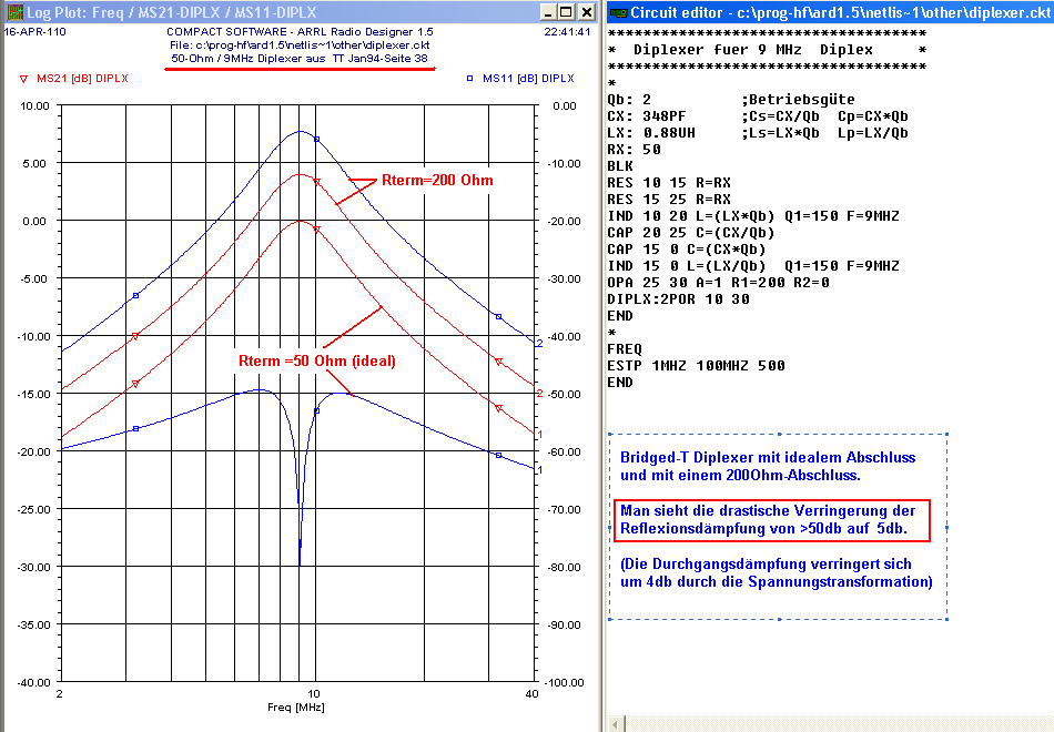

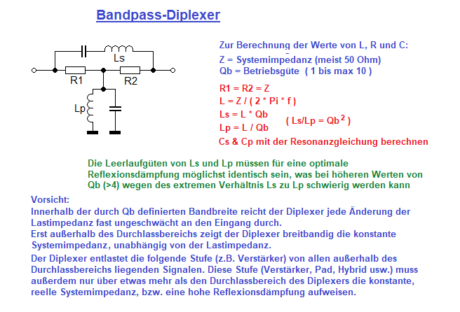

Hallo zusammen, hallo Milo.
Als Mischerabschluss habe ich selbst diesen Diplexer probiert.
Habe es leider nur in 2 Teilen.
Ist problemlos aufzubauen, auch mit THT Bauelementen. Es ist nicht
sinnvoll, über diese Struktur filtern zu wollen; bis zu einem gewissen
Grad möglich, aber man kommt schnell in Gegenden, in denen die
Bauelementwerte unglückliche Dimensionen annehmen. Das vernünftige
Filtern überlässt man dann besser nachfolgenden Baugruppen.
Mit einem Q=1 bei z.B. 100MHz und XL und XC alle 50Ohm ist dein L ca.
80nH und dein C ca. 32pF. Das sind doch praktikable Werte.
Mit einem Q=1 sind die Werte auch nicht kritisch, Filterwirkung -> breit
wie ein Scheunentor, aber die Breitbandanpassung ist prima.
Ich habe so ein Teil vor Jahren mit einem selbstgebauten Ringmischer
vermessen, irgendwo KW, ist lange her. In Erinnerung ist mir geblieben,
dass der IM3 um rund 10dB besser wurde.
73
Wilhelm
Blöd ist leider, dass ein Diplexer innerhalb seines (recht breiten)
Durchlassbereichs nur dann gut aussieht, wenn er mit 50 Ohm
abgeschlossen wird, dort also eigentlich überflüssig wäre. Leider ist
normalerweise die Bandbreite folgender Selektivfilter wesentlich
geringer, mit entsprechenden Impedanzvariationen, die dann durchgereicht
werden. Anbei eine Simulation, die den Verlauf von S11 über die Frequenz
bei Fehlanpassung zeigt (hier mit 200 statt 50 Ohm reell am Ausgang).
Wenn's auch hier um einen VNA geht, reicht ein simples (Zweikreis-)
Filter  (natürlich mit guter Anpassung) zwischen Mixer-Ausgang und  dem
Verstärker aus. Hab's im anderen Thread schon erläutert. Es entstehen ja
keine IM-Produkte.
Trotzdem nochmal:
Ein Bandpass-Diplexer ist zur Entlastung des Verstärkers sinnvoll, wenn
man den Aufwand (statt obigem Filter) treiben will. Der Verstärker muss
dann auch nur über eine limitierte Bandbreite (im folgenden Beispiel ca.
50MHz) eine gute Reflexionsdämpfung aufweisen.
Beispiel für 100MHz und einer Betriebsgüte Qb=3 (Z=50 Ohm):
Bandbreite ca. 34MHz
Ls = 239nH   Cs = 10,5pF
Lp = 26,5nH  Cp = 96pF
Beschreibung+Berechnung siehe Bild.
Realisierung möglich, aber Fummelei (Abgleich)
MfG, Horst
