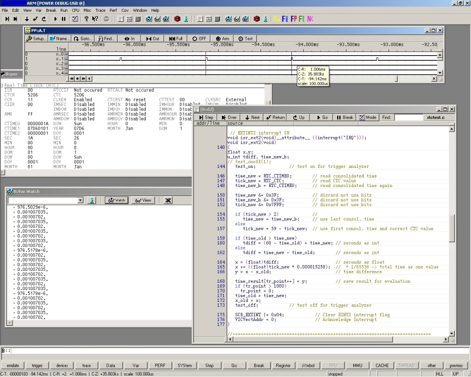

Da alle Resourcen meines LPC2148 was Timer angeht verbraucht waren,
ich aber noch die Zeit zwischen zwei Ereignissen im Sekundenbereich
mit einer Auflösung von 10 oder besser 1 ms benötigte, habe ich
versucht das mit der RTC zu lösen. Dabei müssen aber die Überläufe
der Zähler richtig behandelt werden um Zeitsprünge zu vermeiden.
Falls jemand das auch gebrauchen kann, hier ein Testprogram dazu mit
meinem Lösungsversuch.
Test Bedingungen:
Zeit zwischen zwei steigenden Flanken eines async. 1 KHz Signals
sollten mittels RTC CTIME0 and CTCR Register ermittelt werden.
1KHz Signal verbunden mit INT2 eines LPC2148 (60 MHz). Die RTC läuft
mit einem 32 KHz Uhrenquarz.
Ergebnis:
Genauigkeit scheint bessser als 30 us zwischen zwei Flanken zu sein.
Habe keine größeren Zeitsprünge gesehen. CTCR scheint mit 64 KHz zu
laufen (?).
Die ISR für eine Zeitdifferenz von bis zu 59 Sekunden und die
mit Auswertung ist im anhängendem Screen-shot zu finden. Sie braucht
ca. 17 us zur Ermittlung der Zeitdifferenz. Voraussetzung ist jedoch,
dass das Auslesen von CTCR und zweimal CTIME0 nicht unterbrochen wird!
Es ist nur ein Beispiel und Test. Ich nicht sicher bin, ob alle
Überläufe schon richtig behandelt werden. Also alles Ohne Gewähr!!

Das waren bisher alles Kritiken, die vielleicht etwas unfreundlich
dargeboten wurden, aber konstruktiv gemeint waren.
Bis jetzt ist wirklich noch niemand auf die Idee gekommen, ein
Screenshot seines Monitor zu machen. Da wir in der Zeit des
Copy'n'Paste leben, ist es einfach sinnvoller, Quellcode als
Text-Datei anzuhängen. Dass die dann auch noch kleiner ist, versteht
sich von selbst (1024 Zeichen sind 1KB und das ist schon relativ viel
Code).
Da mein Explorer das Bild auch noch auf eine Ganzseite-Grösse
reduziert, wird der Code etwas klein dargestellt.
