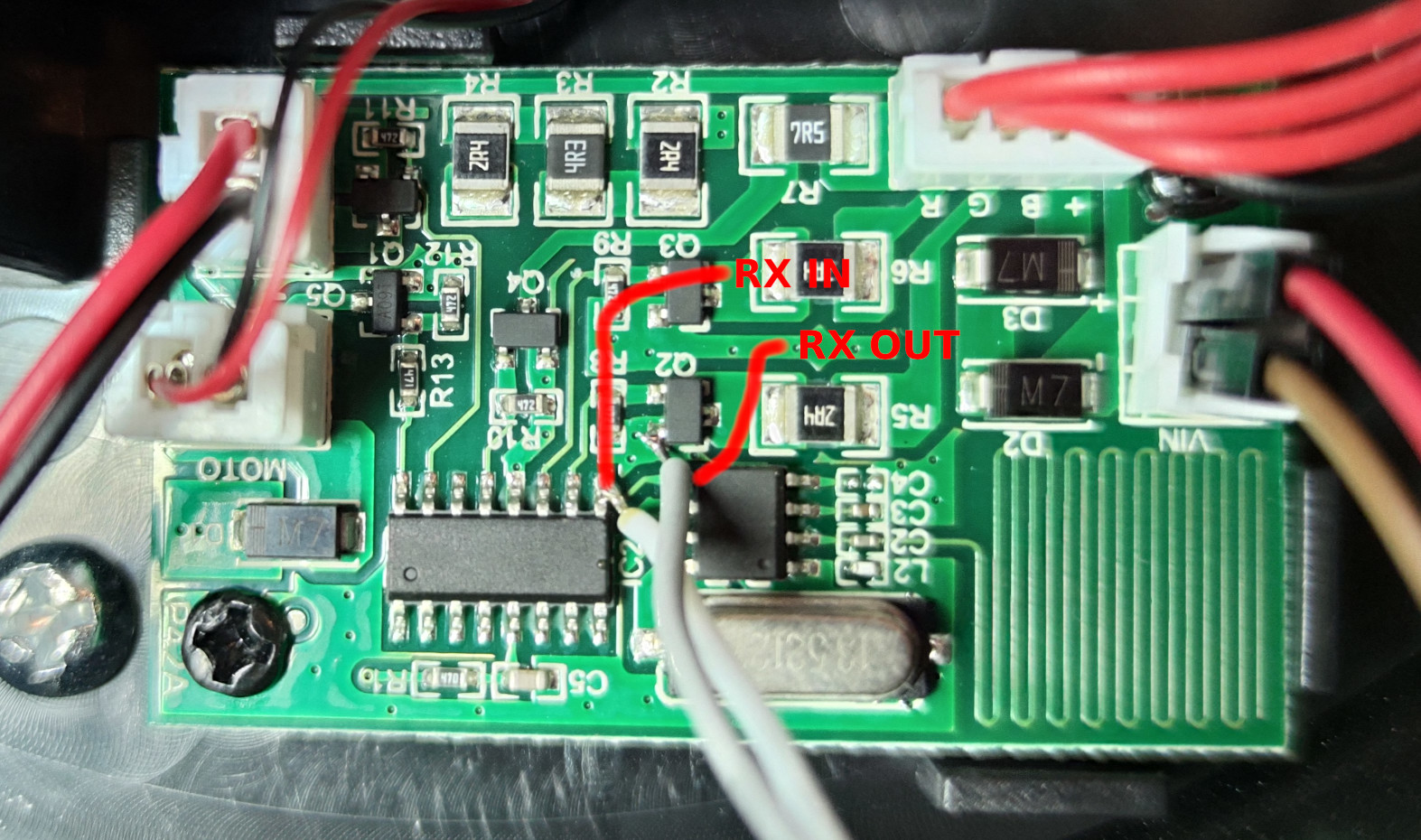

ich versuche gerade die Ansteuerung eines Chinakracher LED-Projektors
(Sternenhimmel) zu reversen und modifizieren (OT: wer so einen hat,
unbedingt den Laser tauschen/nachbessern, da fehlen die IR Sperrfilter).
Mein Hauptziel ist eigentlich erstmal nur, dass das Teil direkt mit
Strom angeht, ohne die Fernbedienung nutzen zu muessen.
Gesteuert wird das Teil via Funkfernbedienung, auch wenn diese eine LED
vorne verbaut hat, offenbar nur Deko.
Jetzt wollte ich entweder per uC die paar PWM-Kanaele selbst steuern
(einfach), oder besser den verbauten Controller direkt die
entsprechenden Befehle geben und die Fernbedienung weiter nutzbar
lassen.
Und an dieser Stelle komme ich nicht weiter.
Angehaengt ist ein Bild der Platine. Der 8pin SMD ist offensichtlich
fuer den Radioteil zustaendig und koennte evtl. der gleiche wie auf den
China RX480E ISM-Modulen sein.

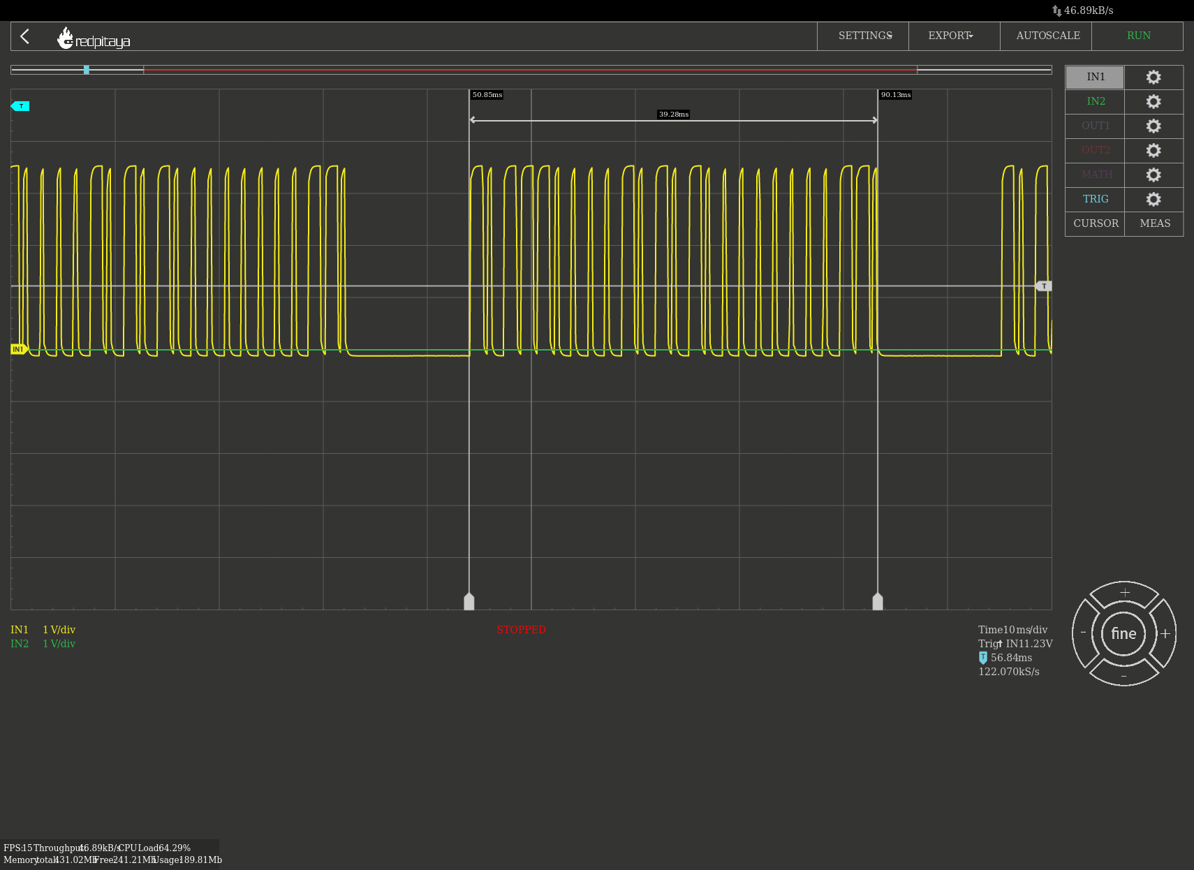

Es gibt nur einen Datenausgang (pin 5), kein clock, weshalb ich an
irgendwas UART-artiges dachte - der Output sieht aber nicht danach aus.
Ohne Fernbedienung ist der Output high und geht arbitraer immer wieder
mal kurz low - vermutlich Stoerungen.
Im anderen Bild sieht man den Output bei aktiver Fernbedienung. Die
"Bloecke" sind etwa 40ms lang. Reingeschaut wechseln sich Pulsbreiten
von ca. 390us und 1.1ms (recht genau Faktor 3) ab. Ich vermute grob, die
Bits sind codiert via 390us Pause und dann kurz(1x) oder lang (3x),
damit haetten wir recht genau 25bits pro Block. Was koennte das fuer ein
Protokoll sein?
