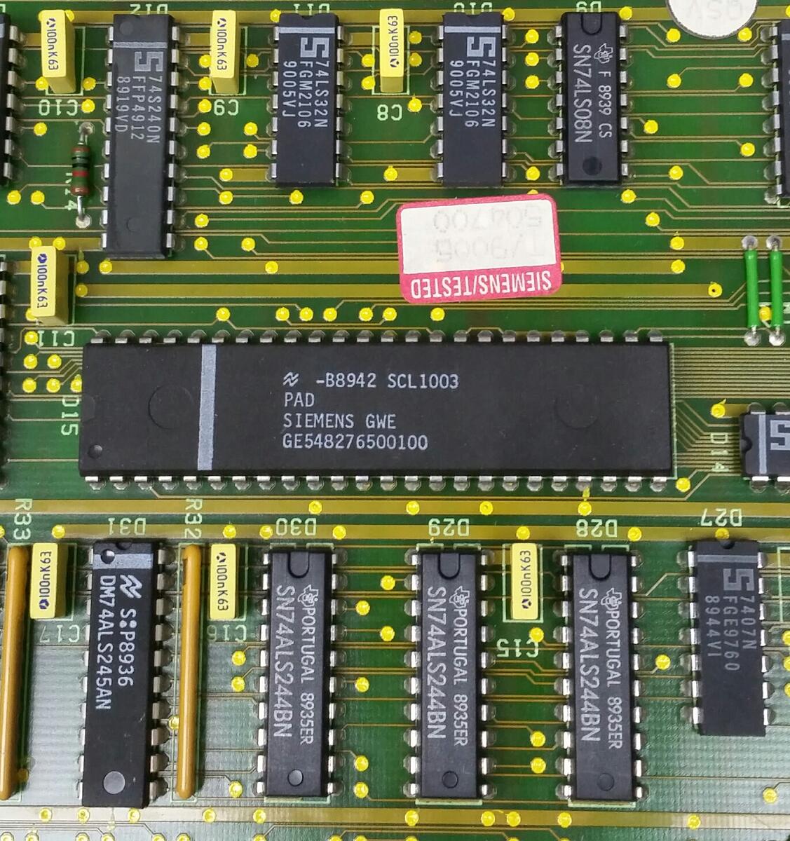

Hallöchen!
Ich suche nähere Informationen zu dem 48-Pinner von Siemens auf dem
Foto. Vermutete Bezeichnung ist SCL1003, Baujahr 1989.
Der Baustein wurde (mindestens) in der Sinumerik 810 verwendet und
findet sich auf fast allen Einschubkarten.
Mich würde Funktion/Pinlayout interessieren, weil ich langfristig meine
CNC-Maschine auf LinuxCNC umstellen und dazu die Busansteuerung der
digitalen I/O-Baugruppen ermitteln möchte. Damit wäre das vermutlich
deutlich einfacher.
Eine Suche brachte bisher leider nur Chip-Ausschlachter, die außer
völlig überteuerten ICs auch keine weiteren Infos zu haben scheinen.
Falls hier niemand helfen kann - gibt es bei Siemens vielleicht eine
Anlaufstelle? Oder rückt Siemens grundsätzlich auch bei uralten Dingen
nichts raus?
Besten Dank für jeden Tipp!
Das Firmenlogo ist aber nicht von Siemens sondern National
Semiconductor.
Stimmt. Also vermutlich eine Art Custom-Chip im Auftrag von Siemens.
Damit dürfte ich von TI wohl kaum weitere Infos erhalten.
Bliebe nur noch Siemens selbst :-/
von H. H. (Gast)
Kundenspezifischer Chip von National Semicondutor für Siemens gefertigt.
Da gibt es wohl keine Chance an Unterlagen ran zu kommen.

von Jens G. (jensig)
Also wenn da ein mehrstelliger String im Label auftaucht, der mit einem
Bindestrich anfängt, dann ist es mit Sicherheit ein kundenspezifisches
Teil, der ein bestimmtes festprogrammiertes Programm enthält. Noch dazu,
wenn das NS und Siemens zusammen auftaucht.
von Christoph Z. (rayelec)
Dürfte sich um ein Gate-Array der SCX-Familie handeln. Das wurde von
National Semi auch im DIP-48 angeboten.
http://pdf.datasheetcatalog.com/datasheet_pdf/national-semiconductor/SCX6206_to_SCX6260.pdf
Danke! Das ist doch mal ein guter Tipp - ja, das könnte passen. Damit
hat sich das Thema dann wohl erledigt. Nach den Eingangs- und
Ausgangsleitungen zu urteilen, wird das Array wohl für die
Adressdekodierung und Busumschaltung verwendet, da an den Einschüben
nicht nur der I/O-Bus sondern auch EPROM-Speichermodule und die
Eingabetastatur hängen.

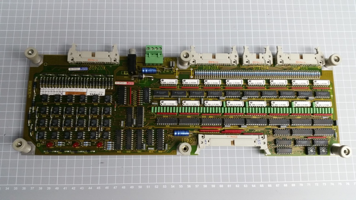

Vielleicht noch zur weiteren Info ein Foto von einer I/O-Baugruppe.
Es geht um Siemens 6FX1124-6AD02 (oder ähnliche)
Jede dieser Baugruppen hat 64 Eingänge und 32 Ausgänge, jeweils für 24V.
24 Ausgänge können je 500mA treiben (TDE1798, inkl.
Überlast-/Kurzschlussüberwachung) und mit Dioden geschützten Ausgängen
und acht Ausgänge 100mA (UDN2982 gesockelt). Die Eingänge mit MC14049
haben auch eine entsprechende Schutzbeschaltung. Dazu gibt es noch eine
schraubbare Feinsicherung und Fehleranzeigen.
Jedes Modul lässt sich im Adressbereich in Eingängen und Ausgängen
getrennt einstellen, so dass theoretisch bis zu zehn solcher Module
übereinander gepackt werden können, wobei Siemens das damals auf drei
limitiert hat (event. wg. der Gatterlast). Durch die Schraubbolzen geht
das sehr schön.
Der Bus besteht aus einem 50-poligen Kabel, wovon jeweils 25 Pins für 5V
und Masse verwendet werden. Soweit ich durchgepiepst habe, gibt es einen
8-Bit-Datenbus und einige Adressleitungen, die über 74HC138 auf die
8-Bit-Register dekodiert werden (A0-A2 fürs Lesen und A0-A1 für das
Schreiben). Durch die Drehschalter lassen sich mit 74HC85 die
Adressbereiche einstellen. RD und WR meine ich auch schon ermittelt zu
haben, ebenso wie RESET (wohl für definierte Ausgänge). Es ist noch
etwas Hühnerfütter (74HC02) und drei unklare Leitungen vorhanden, aber
das bekomme ich auch noch raus.
Das schöne an diesen Modulen ist, dass sie komplett in TTL-Technik
aufgebaut sind und sich auch zukünftig preiswert und problemlos
reparieren lassen sollten.
