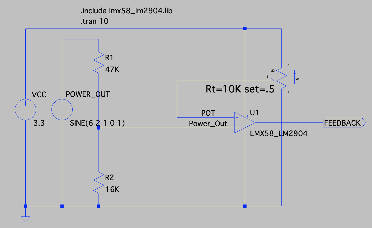

Bisher habe ich das Ganze in LTSpice simuliert. Schaltplan im Anhang
(schaltplan.png). Meine Idee war es mit einem Spannungsteiler die
Ausgangsspannung des Schaltnetzteiles (dann: 13V => 3,3V)
runterzubrechen und an den nicht invertierten Ausgang des Op-Amps zu
bringen. Das digitale Potentiometer deckt ebenfalls die 3,3V in 255
Schritten ab und wird an den invertierten Eingang des Op-Amps
angeschlossen. Die Spannung des Op-Amps ist ebenfalls 3,3V, so dass am
Ausgang des Op-Amps ein Signal von 0V oder 3,3V herauskommt und an den
Feedback Pin des Schaltreglers geführt wird. Dieser hat eine VRef von
0,6V am Feedback Pin und verträgt dort maximal 6V.
Rein rechnerisch müsste man jetzt die Spannung zwischen 0-13V in 0,05V
Schritten über das Potentiometer einstellen können.
Soweit zur Theorie... in LTSpice sieht es nicht ganz so einfach aus und
ich habe hier ein paar Ungereimtheiten bei denen ich Hilfe und Feedback
benötige:
1) Laut der Simulation kommen natürlich nicht 3,3V an, sondern am
Feedback Pin 2,1V... dass ist generell nicht schlimm, da es ja immer
noch deutlich über den 0,6V liegt, aber wie gehe ich am besten die
Ungenauigkeiten an, da dieser am Ende ja durchaus relativ große
Auswirkungen auf die Regelung des Schaltreglers haben können - oder ist
das zu vernachlässigen?
2) Macht es Sinn am Ausgang vom Op-Amp noch ein Spannungsteiler zu
machen auf sagen wir 0-1,2V?

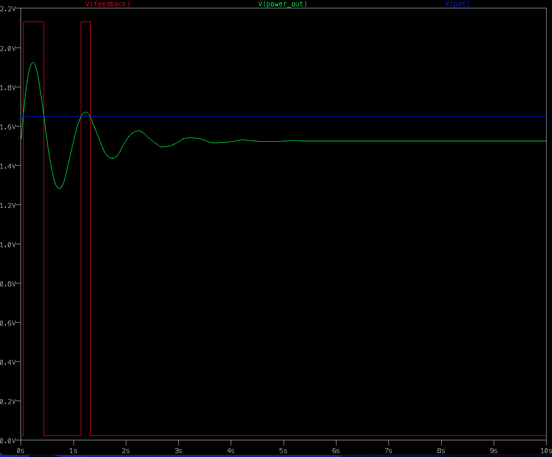

3) Im Angang (monitoring.png) findet sich ein Auszug aus der LTSpice
Simulation. Ich habe einfach mal eine Sinuskurve an der vom Schaltregler
generierten Spannung (Power_Out) gelegt. Mir ist aufgefallen, dass der
Op-Amp erst ab einer Spannungsdifferenz von grob 0,5V reagiert und
umschaltet... woran liegt das? Ich habe gedacht das dieser wesentlich
genauer ist? Simulationsproblem oder Schaltplan Problem? Wenn letzteres,
hat jemand eine Idee was ich anders machen sollte?

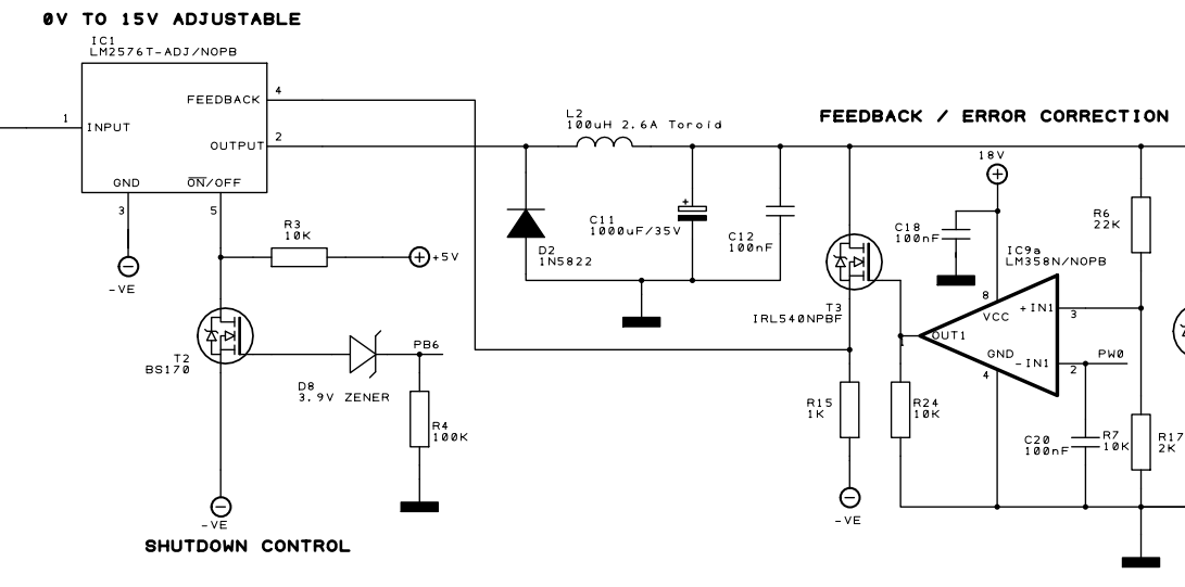

4) Ich habe Beispiele gesehen, bei denen der Ausgang des Op-Amps einen
Mosfet geschaltet hat, welcher wiederum den Feedback Pin dann mit VCC
(also 3,3V) gefüttert hat. Ist es keine gute Idee direkt den Ausgang des
Op-Amps mit dem Feedback Pin zu verbinden? Wenn nicht, was für einen
Mosfet benötige ich da?

Und Du willst wirklich den Schaltregler ständig an- und ausschalten
lassen? Da wird wohl nix sinnvolles dabei rauskommen ...
Egal, wieviel der FB-Eingang verträgt, der Arbeitspunkt im
eingeschwungen Zustand ist immer um die 0,6V.
Ich würde den OPV nach dem Spannungsteiler als Buffer arbeiten lassen
(also v=1), und Ausgang dann auf das Poti (im Rheostat-Modus), und dann
weiter mit einem R gegen Massen, und Mittelpunkt zum FB-Eingang (was
dann dem üblichen Feedback-Netzwerk des Schaltreglers entspricht).
Damit sollte der Schaltregler nicht mehr ständig an/ausgeschaltet
werden, was ja sicherlich ganz tollen Ripple ergeben würde.

Wo siehst Du eine Diff von 0,5V? Der schaltet doch exakt dort, wo
Power_Out über die Potispannung geht.
Aber wie schon gesagt, würde ich das nicht so machen.

Ich glaube (noch) nicht, daß der Mosfet dabei geschaltet wird wie bei
Dir, sondern im rein linearen Bereich um den FB-Arbeitspunkt herum als
steuerbarer Widerstand arbeitet. Aber ich kenne Deine Beispiele ja
nicht.

worum es geht: Ein kleines Netzteil für den Hobbyisten (Breadboard,
Arduino etc.). Es soll weder in Konkurrenz zu einem guten Labornetzteil
stehen, noch soll damit Hardware für Raketentechnik entwickelt werden
(hier gibt es sicher bessere und andere Lösungen). Betrieben werden soll
das ganze mit einem Laptop Netzteil. UND: Ich möchte was dazu lernen und
bei mir klappt das am besten mit einem kleinen Projekt.
Anbei eine Beispielschaltung die ich gefunden habe. Dort wird der
besagte Mosfet am Ausgang benutzt. Der Schalter ist ein andere, da liegt
der Sollwert bei 1,25V am Feedback Pin. Und "-VE" ist hier halt -1,25V
so dass man entsprechend von 0-15V regeln kann. PW0 ist der Wiper vom
Digitalen Potentiometer. Das Beispiel ist für 0-15V mit max. 1A.

Ahhhh, so langsam dämmert es, auch wenn ich es noch nicht richtig
verstehe. Bei einem Mosfet bin ich bisher (einfach ausgedrückt, ich bin
nicht vom Fach) davon ausgegangen das irgendwann die Schwelle am Gate
überschritten wird und er schaltet. Du meinst er arbeitet quasi als eine
Art Puffer um eine gewisse Tolleranz rein zu bringen?

Ich bin mir in dem Beispiel aus dem Post darüber recht sicher, dass der
MOSFET im Linearbetrieb arbeitet, also sein Widerstand mehr oder weniger
linear abhängig von der Gate-Source-Spannung ist. Dass das nicht so 100%
linear ist, ist nicht schlimm, weil die Schaltung einen Regelkreis
bildet (der Schaltwandler enthält einen Regler).
Gast #6960529
Zu jedem MOSFET findest du im Datenblatt die Kennlinien - einfach mal
reingucken.
Gast #6960580
Wolfgang schrieb:
> reingucken.
Was einem aber auch nur hilft, wenn man das Datenblatt richtig lesen
kann. Dafür braucht man ja aber schon einiges an Vorwissen.
