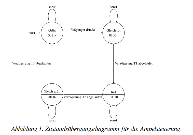

Die Ausgangssignale R (Rot), Y (Yellow), und G (Grün) steuern die zu den
Autos gerichteten Ampellichter. Die zwei Signale N1 und N2, welche
genutzt werden können um andere Schaltungen über den aktuellen Zustand
des Automat zu informieren. Als Eingangssignale nimmt der Automat den
Knopfdruck der Fußgängerin (Knopf), und Benachrichtigung über
abgelaufene Verzögerungszeiten T1 und T2 entgegen. Alle Eingänge sind
logisch 1 wenn sie aktiv sind.

Ich will Dir eine kurze Starthilfe geben:

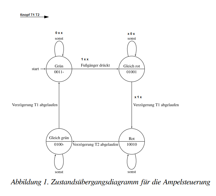

An den Pfeilen stehen die Bedingungen für die Zustandsübergänge. Die
verbalen Aussagen müssen zunächst durch die Eingangssignalkombinationen
ersetzt werden (siehe Bild). Wenn für einen Zustandswechsel der Wert
eines Eingangssignals beliebig ist, habe ich ein x geschrieben.
Aus der Anzahl der Zustände (4) kann man auf die Anzahl (y) der
benötigten FlipFlops schließen. Jedes FlipFlop besitzt einen
Dateneingang. Diese Dateneingänge werden von den Eingangssignalen Knopf,
T1, T2  über eine zu ermittelnde Kombinatorik versorgt. Jedem Zustand
des Automaten ordnet man dazu eine eindeutige Codierung zu. Diese
Codierung kann beliebig erfolgen oder aber zur Reduzierung des
Gatteraufwandes entsprechend der jeweiligen Kombination der
Ausgangssignale gewählt werden.
Die vervollständigte Grafik kann man dann als Übergangstabelle
schreiben, die die Abhängigkeit der (y) FlipFlop-Eingänge von den
Eingangssignalen Knopf, T1, T2 beinhaltet. Hieraus berechnet man dann
die Kombinationsschaltung.
Um die Bildung der Ausgangssignale kann man sich danach kümmern.
