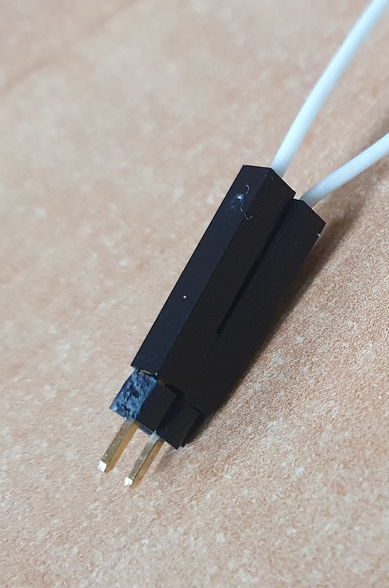

einen ESP-01S von ai thinker möchte ich als Wassermelder verwenden.
Die Sonde, die das Wasser detektieren soll, habe ich aus zwei
vergoldeten Kontaktstiften gebaut und zwischen PIN2 (GPIO2) und GND
angeschlossen. Gemäß Datenblatt ist der GPIO2 intern mit einen
Pullup-Widerstand beschaltet.
Das Problem: Stecke ich die Sonde ins Wasser, dann wechselt der ESP-01S
nicht zuverlässig seinen Zustand. Die Zustandsänderung wird durch die
blaue LED, die an PIN2 hängt, angezeigt. Schließe ich die Sondenkontakte
galvanisch kurz, leuchtet die LED und in Homeassistant wird der Zustand
"nass" angezeigt, so wie es sein soll. Ein leichtes Eintauchen der Sonde
führt aber meistens nicht zu der gewünschten Zustandsänderung, erst nach
"tiefem" Eintauchen der Sonde reagiert der ESP-01S.
Offensichtlich ist der Widerstand des Wassers zwischen den beiden
Kontaktstiften zu hoch, um den PIN2 zuverlässig auf low-Pegel zu ziehen.
Meine Spannungsmessungen zwischen PIN2 und GND ergaben, dass der Zustand
erst bei einer Spannung unterhalb von 1,54 V wechselt. Ein einfaches
Eintauchen der Sonde ins Wasser führt aber oft nur zu einer Spannung von
1,7 V.
Die Details zu dem Projekt (Aufbau und Code) habe ich in der Datei
beigefügt.
Hat jemand eine Idee, was ich hier machen kann? Danke für Eure Hilfe!

Man kann es auch anders formulieren: Offensichtlich ist der Pull-Up zu
klein, um bei gegebenem Widerstand deiner Messstrecke zu einem Low-Pegel
zu führen.

Das geht so nicht. Du hast dein "Wasser" an GPIO2 angeschlossen. Dieser
Pin darf beim Start des Moduls aber nicht auf LOW gezogen werden (sonst
startet es nicht). Zudem fehlt ein 1MΩ Pull-Up Widerstand, der für einen
sauberen High-Pegel sorgt, wenn kein Wasser anliegt.
Im Gegensatz zum ESP-01 hängt beim neueren ESP-01S an diesem Pin die
blaue LED. Deswegen muss da bei dir sehr viel mehr Strom fließen, um
einen sauberen LOW Pegel zu erreichen.
Ich weiß nicht groß deine zwei vergoldeten Kontaktstifte sind, aber ich
nutze für so etwas Klebeband aus Kupfer, das tausendfach mehr
Kontaktfläche zum Wasser hat und entsprechend besser funktioniert. Wobei
in meinem Fall normalerweise alles Trocken ist, deswegen brauche ich mir
um Oxidation keine Sorgen zu machen.
Es gibt bessere Anleitungen, wo der Sensor an den Enable-Eingang
angeschlossen wird. Orientiere dich daran. Vorteil: viel geringere
Ruhestromaufnahme.
Das ESP-01S Modul hat im Gegensatz zum ESP-01 einen 12kΩ Pull-Up
Widerstand am Enable Pin. Du musst diesen Widerstand durch 1MΩ ersetzen.
Parallel zum 1MΩ Widerstand empfehle ich einen 100nF Kondensator um
Radiowellen abzublocken, damit er nicht darauf falsch reagiert.
Damit könnte ich leben, da der Melder zu hoffentlich 99,99% kein Wasser
"sieht". Eine kleine Notiz am Melder, dass er beim Starten trocken sein
muss, reicht mir da. Den vorhandenen Pullup-Widerstand gegen einen
anderen auszutauschen traue ich mir nicht zu wegen der
Platzverhältnisse.
Ja genau, das bestätigt meine Messungen.
Danke für den Tipp mit dem Kupferband, das kannte ich noch nicht! Ein
Bild der Sonde habe ich beigefügt. Ich hatte schon überlegt, mehrere
dieser Stifte pro Elektrode parallel zuschalten, das vergrößert auch die
Oberfläche.
