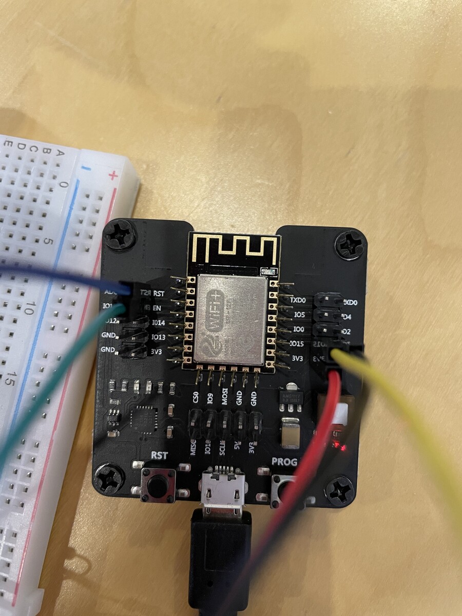

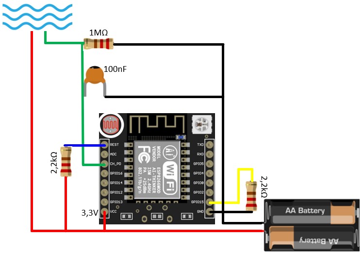

Was ich nicht hinbekomme ist der Reset. Die Schaltung, wie sie auf der
Seite angegeben ist, scheint bei mir nicht zu funktionieren. Ich habe
bereits sehr viel im Internet recherchiert und bin noch auf ein
ähnliches Projekt gestoßen:
https://esp8266-server.de/Wassermelder.html
Grundsätzlich die gleiche Schaltung. Dort wird auch darauf hingewiesen,
dass es scheinbar unterschiedliche Beschaltungen für den ESP-01s gibt
und der CH_PD PIN normal hochohmig sein sollte (mehrere 100kOhm).

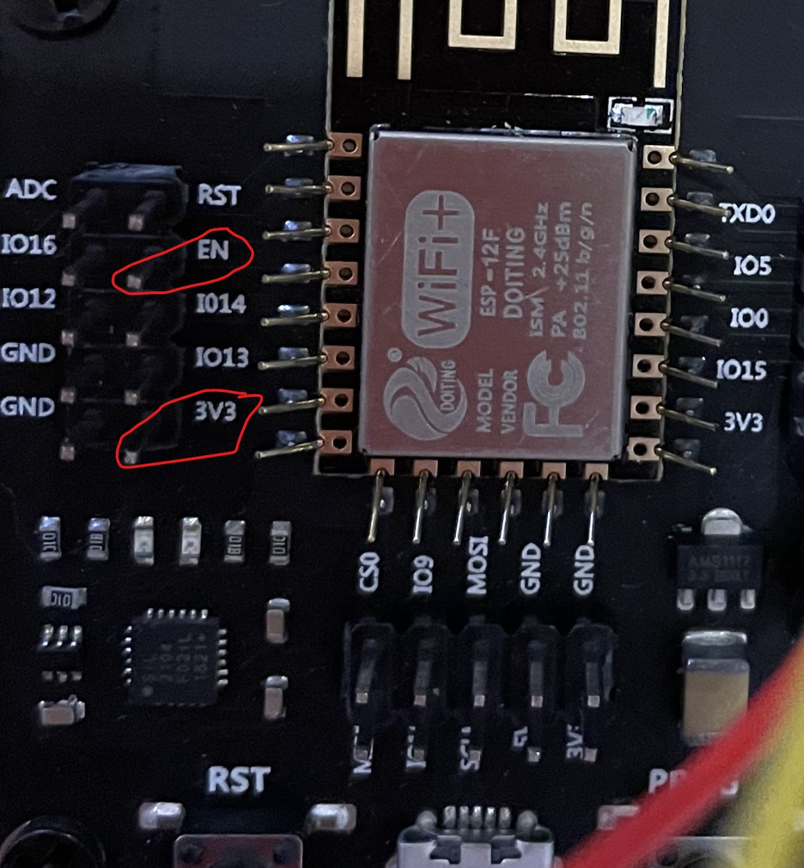

Bei mir scheint der EN-PIN (CH_PD) einen 12kOhm Widerstand zu haben. Das
sagt zumindest die Messung mit einem Multimeter zwischen Vdd und CH_PH.
Die vorgeschlagene Lösung den Widerstand zu entfernen habe ich auch
gemacht. Jetzt messe ich zwischen Vdd und CH_PD 0 Ohm.
Trotzdem wird beim verbinden der beiden losen Kabel in der Schaltung
kein Reset ausgelöst.
Ich habe auch gelesen, dass der CH_PD Pin im DeepSleep eigentlich LOW
sein müsste. Wenn ich den im Betrieb gegen GND messe bekomme ich aber
2,8V also die Spannung der Versorgung.
Ein Reset wird ausgelöst, wenn ich RST und GND verbinde. Allerdings ist
das für meinen Usecase nicht hilfreich, weil der ESP erst hochfährt
sobald ich die Verbindung zwischen GND und RST löse. Solang sie
verbunden sind hänge ich in einem Dauerreset und die SW kommt nicht
hoch.

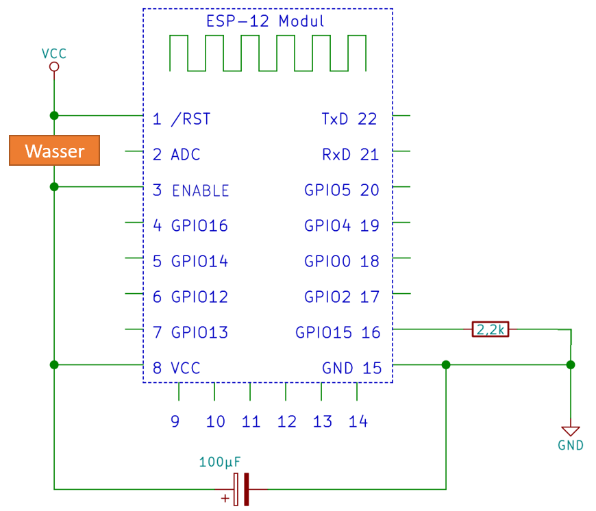

Du musst die beiden Eingänge des ESP-01 Moduls so beschalten:
                           1MΩ
    +----(Wasser)----+----[===]---+
    |                |    100nF   |
    |  2,2kΩ         |            |
    o         o      o            o
 VCC 3,3V   /Reset   Enable      GND
Außerdem empfehle ich einen 100µF oder 200µF Elko direkt an die
Anschlüsse VCC und GND des Moduls zu löten. Je näher er am Chip, umso
besser. Der Kondensator verringert sporadische Aufhänger ganz erheblich.
Da gibt es noch mehrere Fallstricke:
1) Die meisten ESP Module hängen sich auf, wenn die Batteriespannung
unter 2,8V fällt. Das passiert bei zwei AA Zellen recht schnell.
2) Den Kondensator habe hinzugefügt, damit das Ding nicht auf
Radiowellen reagiert.
3) Du musst den Chip nach dem Einlegen der der Batterien einmal starten,
weil er erst danach in den sparsamen Ruhezustand geht.
Ich würde den Sensor lieber mit einer CMOS Logikschaltung aufbauen, die
den ESP erst bei Alarm mit Strom versorgt. Dazu 4 AA Zellen verwenden
und einen Spannungsregler mit Enable-Eingang.
Dann wird das Ding mehrere Jahre laufen.

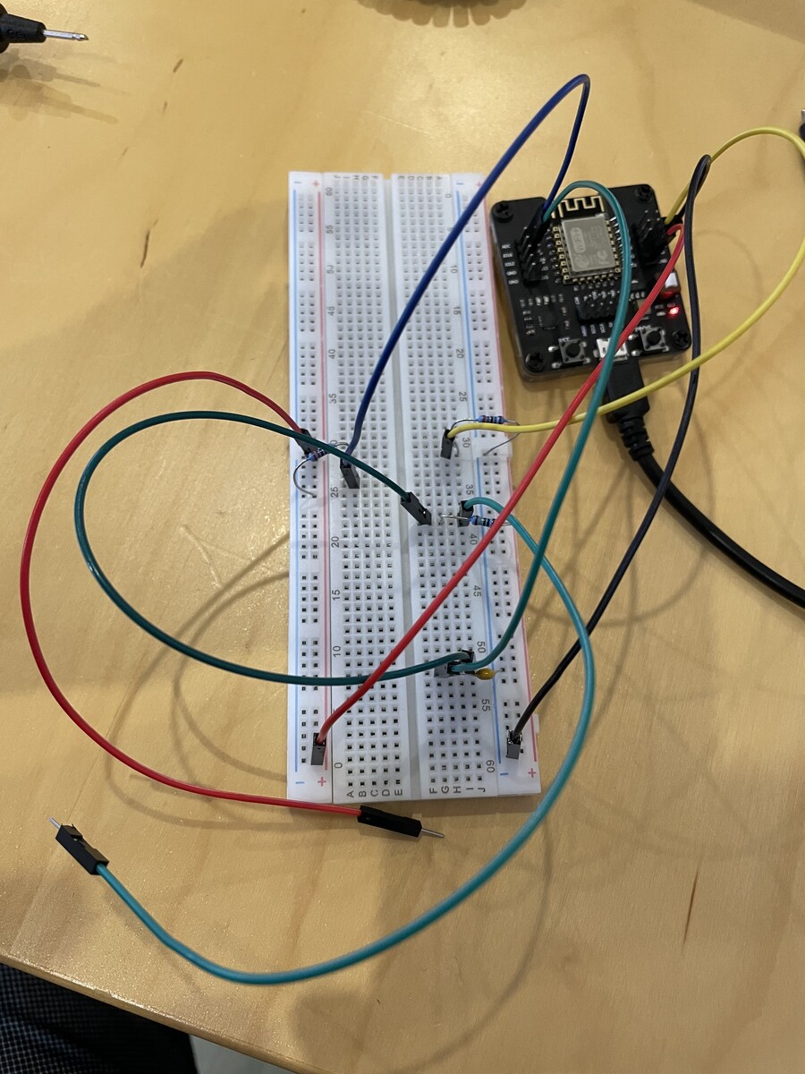

Hallo nochmal,
funktioniert leider immer noch nicht.
Aus deiner Schaltung geht für mich leider auch noch nicht hervor, wo ich
+/- des Batteriepacks anschließen muss.
Ist wahrscheinlich ne echt dumme Frage, aber ich weiß es einfach nicht
Danke & Gruß,
Flo

Nein. Du willst doch, dass der Enable Eingang nur dann auf HIGH geht,
wenn Wasser ausläuft.
Mit dem 12kΩ Widerstand hast du folgende Situation:
  +---(Wasser)---+
  +----[===]-----+  12k
  o              o
 VCC           Enable
Da ist nichts, was den ENABLE Eingang auf LOW (GND) zieht. Er liegt
immer auf HIGH, der CHip ist immer aktiv.
Nun ersetzt du ihn durch Zinn:
  +---(Wasser)---+
  o              o
 VCC           Enable
Da ist immer noch nichts, was den Eingang auf LOW zieht, zudem hast du
deinen Wassersensor faktisch überbrückt, also wirkungslos gemacht.
Was du brauchst habe ich oben skizziert.

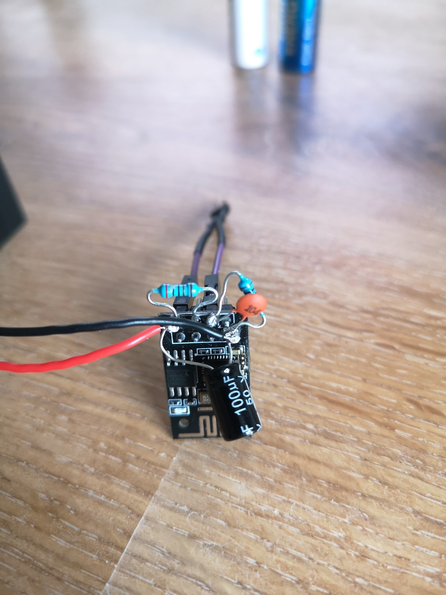

von Florian (Gast)
Oh... hmm... woran kann das liegen?
Ich hatte keinen 2,2kOhm Widerstand und hab einen mit 2kOhm genommen.
Problem?
 Unsauber gelötet?
Anbei noch ein Foto des hässlichen Entleins :-)
Gruß,
Flo
von Stefan F. (Gast)
Woran kann was liegen?
Sind die vertauscht? An den Reset Pin (links) gehört der (ungefähr)
2,2kΩ Widerstand und an den Enable Pin (rechts) der (ungefähr) 1MΩ

von Roger (Gast)
ich habe den Widerstand gefunden und durchtrennt.
Allerdings funktioniert der Vorschlag hier aus der Diskussion bei mir
nicht:
                      1MΩ
    |                |    100nF   |
    |  2,2kΩ         |            |
    o         o      o            o
Allerdings die einfachere Variante aus dem Ursprungslink funktioniert:
                      1MΩ
    |                |    100nF   |
    o                             o
 Enable                          GND
Nun bin ich nicht sicher, ob das ein Problem bedeutet, oder alles OK
ist?
Für einen Hinweis wäre ich wieder mal sehr dankbar.
Danke & Grüße, Roger
So zieht das Wasser den Enable Eingang auf LOW (disable) und ohne Wasser
hat der Pin nun wahrscheinlich einen undefinierten Zustand. Ich glaube
nicht das das so funktioniert. Hast du mal die Stromaufnahme
kontrolliert?
Du hast doch sicher ein Multimeter mit dem du die Spannung an Reset+GND
sowie Enable+GND messen kannst. Reset muss immer (annähernd) 3,3V haben.
Und bei Enable bewirken 3,3V dass der Chip aktiv ist und 0V dass er
deaktiviert wird.
von Brain 2.0 (Gast)

von Roger (Gast)
Boah bist Du immer so schnell :-)
Also es sind bei beiden immer annähernd 3,3V.
Aber die Software versetzt den ESP ja immer beim Hochfahren direkt in
den DeepSleep. Ist dadurch nicht der Zustand definiert?
Und nur wenn Wasser EN und GND verbindet fährt er wieder hoch, meldet
„Wasserschaden“ und geht direkt wieder in den DeepSleep.
Eigentlich so, wie ich es gerne hätte.
Dann hast du offenbar den falschen Widerstand entfernt.
> direkt in den DeepSleep. Ist dadurch nicht der Zustand definiert?
Welcher zustand? Ich habe von den Pegeln an den Eingängen geschrieben.
Wenn die nicht in Ordnung sind kann die Software nicht richtig arbeiten.
Das ist falsch herum, kann eigentlich nicht sein. Schau ins Datenblatt
des ESP8266, wie dort der Enable Eingang beschrieben ist.
Hast du die Stromaufnahme gemessen?

von Roger (Gast)
Wie den falschen Widerstand entfernt? Ahhh…
War der einzige, den ich mit 12K finden konnte und er war unmittelbar
neben dem EN Pin, wie von Dir vermutet.
Strommessen muss ich am Sonntag probieren.
Aber derzeit ist es so, dass die Software per HTTP den Befehl in der
Haussteuerung auslöst, wenn ich:
- die Batterie einsetze
- die Kontakte ins Wasser halte
Stecke das Modul mal von allem ab und messe dann mit dem Multimeter im
20kΩ bereich zwischen dem Enable Pin und VCC. Was zeigt dein gerät an?
Wenn du den richtigen Widerstand entfernt hast muss es "0L" (unendlich)
anzeigen.
von Roger (Gast)
Hallo Stefan,
sorry hat etwas gedauert.
Du hattest Recht! Hab den falschen Widerstand zerstört.
Der hatte zwar 12K aber zwischen EN und VCC messe ich nun immer noch 12K
Bin so langsam überfragt...
Roger schrieb:
> ich dachte der ESP-01(S) wäre gerade für den Batteriebetrieb des
> Wassermelders prädestiniert.
Nee, die S Version ist dafür die falsche, wegen dem Pull-Up Widerstand.
> Ist der ESP-12F ähnlich gut für den Batteriebetrieb?
Ja. Der hat gar keine Pull-Widerstände. Man beachte die Hinweise auf
http://stefanfrings.de/esp8266/index.html#esp12
> Und funktioniert die obige Schaltung genauso?
Du musst einen zusätzlichen Widerstand an GPIO15 hinzufügen, wie auf der
Webseite gezeichnet.
von Roger (Gast)
Hi Stefan,
wow nicht schlecht! Was würde ich ohne Dich tun :-)
Habe jetzt mal dein Bild von der Webseite versucht anzupassen auf den
Wassermelder.
Passt das so?
VIELEN DANK!
Roger
Roger schrieb:
> Passt das so?
Nein völlig falsch. Schau dir dein Bild nochmal an.
VCC ist die Stromversorgung, die hast du durch das Wasser unterbrochen.
Außerdem wolltest du nicht einen 1MΩ Widerstand und einen Kondensator
unterbringen?
Hast du dir Gedanken darüber gemacht, wie du dein Programm (Sketch) in
das Modul downloadest?
Mich wundert, warum du ohne Ahnung dein eigenes Ding drehen willst.
Halte dich doch einfach an die ursprüngliche Anleitung, dann
funktioniert das auch!
                           1MΩ
    |                |    100nF   |
    |  2,2kΩ         |            |
    o         o      o            o
> Außerdem empfehle ich einen 100µF Elko direkt an die Anschlüsse
> erheblich.
> starten, weil er erst danach in den sparsamen Ruhezustand geht.
von Roger (Gast)
Hallo Stefan,
sorry für meine elektronische Unwissenheit!
Ich möchte auch gar kein "eigenes Ding" drehen.
Aber Du hattest mir noch den Hinweis gegeben, dass ich den GPIO15
ebenfalls mit einem Widerstand verbinden muss.
Das fehlt mir in dem Originalplan:
                        1MΩ
    |                |    100nF   |
    |  2,2kΩ         |            |         |
    o         o      o            o         o
 VCC 3,3V   /Reset   Enable      GND      GPIO15
So  geht das bei den ESP-12 Modulen
                           1MΩ         2,2kΩ
     +----(Wasser)----+----[===]---+---[===]---+
     |                |    100nF   |           |
     |  2,2kΩ         |            |           |
     o         o      o            o           o
von Roger (Gast)
Evtl. so?
                           1MΩ
    |                |    100nF   |
    |  2,2kΩ         |            |  2,2kΩ
    o         o      o            o         o
von Roger (Gast)
Oh Du warst schneller!
Dann zieh ich mich mal in den Keller zurück :-)
VIELEN DANK FÜR DIE GEDULD!!!
Welche Spannungen misst du zwischen GND und dem CH_PD Eingang in
a) trockenem Zustand
b) mit Wasser?
> Würde ein Bild meiner Schaltung was bringen?
verdrahtung.jpg reicht mir, wenn du es wirklich so aufgebaut hast.

> Der Reset funktioniert einfach nicht
Dein Sensor betätigt ja auch nicht den Reset Pin, sondern den Enable
Pin. Also wenn da etwas nicht funktioniert, dann der Start bzw.
Power-Down. Das meintest du vermutlich.
von Roger (Gast)
Hallo Stefan,
hab nun Zeit gefunden zu testen.
> b) mit Wasser?
a) 3,3V
b) 3,3V
Ist es ein Unterschied, ob die Kabelenden im Wasser sind, oder direkt
verbunden werden?
Habe auf jeden Fall beides ausprobiert und immer das gleiche Ergebnis
und auch jeweils die 3,3V zwischen GND und EN.
Also der ESP geht ja in den deepsleep Modus und das erwünschte Ergebnis
wäre, dass er neu startet, wenn Wasser die beiden Kontakte verbindet.
Habe auch nochmal die Verkabelung geprüft und ich denke (hoffe), dass
das genauso ist, wie im Bild.
Ich vermute aber mal, dass die 3,3V für a und b nicht korrekt sind :-(
Danke & Grüße,
Roger
>> b) mit Wasser?
> a) 3,3V
> b) 3,3V
Das heißt: Dein Wasser Sensor funktioniert nicht.
Irgend etwas zieht dir deinen Enable Eingang immer noch auf HIGH. Deine
Schaltung entspricht nicht dem Plan.
Kann es sein, dass dieses mir unbekannte Board schon wieder 12kΩ Pull-Up
Widerstände enthält, wie zuvor dein ESP-12S?
> Also der ESP geht ja in den deepsleep Modul
Dieser Pin hat nichts mit Deep-Sleep zu tun, sondern er aktiviert den
Power-Down Modus. Aber bei LOW Pegel (also annähernd Null Volt)! Bei
3,3V ist der Chip hingegen enabled.
Du brauchst am Enable (CH_PD) Pin ohne Wasser LOW Pegel und mit Wasser
HIGH.
von Roger (Gast)
Hi Stefan,
es ist das ESP-12F Board.
Wenn ich direkt auf dem Board zwischen EN und VCC den Widerstand messe
(siehe ESP12F.jpg), dann habe ich 3,4MΩ und der Wert steigt stetig???
Wenn ich auf dem Prgrammer Board zwischen EN und VCC den Widerstand
messe (siehe ESP12F-Prgrammer.jpg), dann erhalte ich 8,7KΩ.
Grüße, Roger
Das kann sein, weil der Chip gerade keine Stromversorgung hat. Durch die
ESD Schutzdioden fließt ungewollt Strom, der diverse Kondensatoren
auflädt.
Also lass dieses Board weg oder fange nochmal ganz vorn vorne an: Suche
den Widerstand und entferne ihn. Täglich grüßt das Murmeltier.
von Roger (Gast)
Was meinst Du mit lass dieses Board weg?
Verkabelung ohne das Programmer Board aufbauen?
Langsam wird es anstrengend.
Du hast festgestellt, dass dein Programmer Board einen Widerstand
enthält, der sich in deinem Anwendungsfall störend auswirkt. Also muss
entweder das ganze Programmer Board weg, oder der Widerstand.
Ich würde das Board unverändert lassen, denn wenn du dort den Widerstand
entfernst, wird der ESP (ohne externe Beschaltung) nicht mehr starten
und deswegen nicht programmierbar sein.
Erinnere dich, warum du vom ESP-01S zum ESP-12F gewechselt hast: Weil du
damit den störenden Widerstand los wirst. Nur hast du dich schon wieder
nicht an meine Empfehlung gehalten. Anstatt ein "nacktes" ESP-12F Modul
hast du ein Board mit zusätzlichen Widerständen darunter gelegt.
Dieser ganze Aufbau funktioniert nur ohne Pull-Up Widerstand am Enable
Pin, denn du willst ihn mit 1 Megaohm herunter ziehen können.
Mehr kann ich dir da auch wirklich nicht mehr helfen. Mache das nach

von Hannes (Gast)
herzlichen Dank an Stefan. Bin auch Laie, aber habe die Schaltung
nachgebaut und es funktioniert mit dem ESP01S (ESP01 ohne s sind
offenbar nicht mehr erhältlich).
Vielleicht noch mal die Zusammenfassung, was zu tun ist:
- (Pullup)Widerstand von CH_PD am ESP01s suchen (alle Widerstände gegen
CH_PD messen - wo es 0 Ohm sind oder es beept hat man ihn gefunden -
sicherheitshalber gegen alle Widerstände testen, damit man sich nicht
irgendwo vermessen hat)
- Widerstand ausbrechen mit Zange (oder auslöten) (KEINEN DRAHT
EINLÖTEN!)
- Schaltung gemäß Stefan aufbauen
- Coden (beim Einschalten (=Wasser) einfach per Wifi einen Alarm an MQTT
für Home Assistant senden, mit dem ich dann auch eine Telegram
Benachrichtigung erhalte)
Schöne Grüße
Hannes
