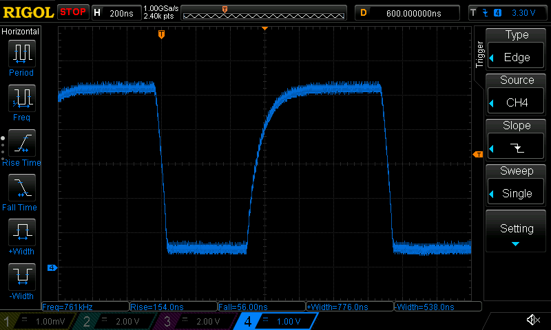

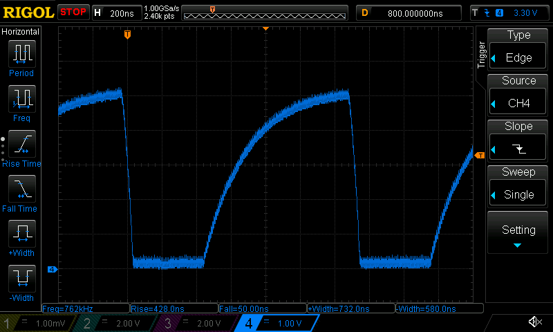

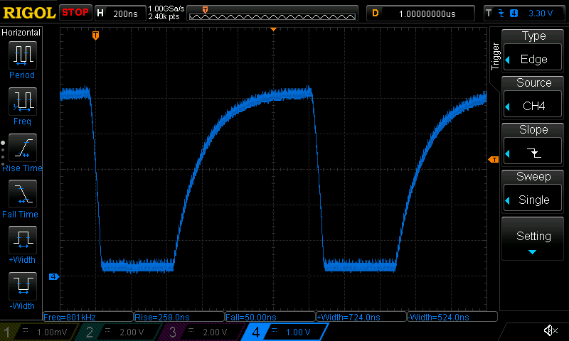

ich spiele gerade mit einem AVR128DB64 rum und probiere Formeln aus wie
man den optimalen BAUD Wert für den I2C Takt berechnet für
unterschiedliche Gegebenheiten. Dabei fiel mir auf, dass der Takt stark
vom Pullup abhängig ist. Nur wie kann das sein? Für die Messung sollte
doch die Form der Flanke keine Rolle spielen. Es zählt doch rein die
Periodendauer. Egal ob Rechteck oder Sägezahn. Ist der Taktgenerator im
Controller Last abhängig? Es gibt teilweise Unterschiede von 50kHz. Mir
geht es um eine Erklärung für die Taktunterschiede je nach Pullup. Kann
das jemand bitte erklären?

Gast #6961117
"The low (TLOW) and high (THIGH) times are determined by the Master Baud
Rate (TWIn.MBAUD) register, while the
rise (TR) and fall (TOF) times are determined by the bus topology."
Im entsprechenden Bild sind die Zeiten eingezeichnet.
Daher, wenn sich die TR und TOF Zeiten ändern durch hohe PULL UP
Widerstande dann läuft TLOW und THIGH erst später los.
Dadurch ergeben sich halt andere Periodenzeiten.

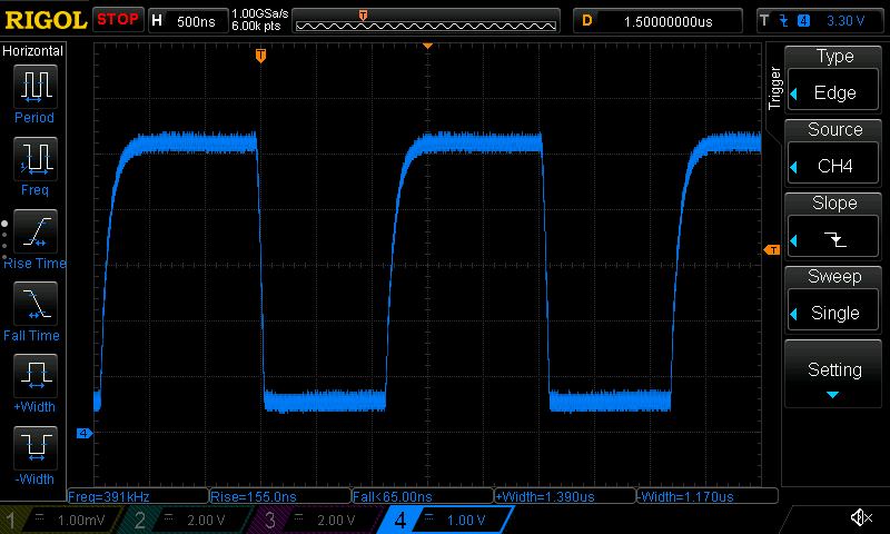

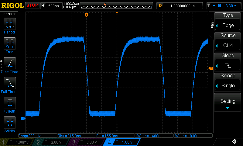

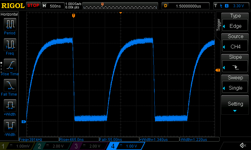

Gast #6961195
So recht glauben kann ich deine Bilder mit 400kHz nicht ganz. Das mit
2k2 PU erscheint mir die Steilheit der fallenden Flanke nicht ganz
passend. Waren das jeweils die selben Bedingungen?
Messen müsstest du vom Beginn der fallenden Flanke bis zum Beginn der
nächsten fallenden Flanke. Und da scheint mir bei 400KHz die Periode bei
allen drei Bildern gleich zu sein.
Für die automatische Messung mit dem Skope spielt die Steilheit der
Flanke u.U. schon eine Rolle auf Grund des flachen Verlaufs der
ansteigenden Flanke. Ich würde selber die Zeiten jeweils zu Beginn der
Flanken ermitteln und dann umrechnen.
Nebenbei: 1k PU an 5V ist meiner Erinnerung nach etwas zu viel Strom für
die meisten I2C-Interfaces. Ich habe maximal 3mA in Erinnerung nach
I2C-Spec.
OP #6961202
das Oszi ist auf fallende Flanke eingestellt. Bildvertauschungen
schließe ich eigentlich aus. Sollte es dem Oszi nicht egal sein wo der
Trigger für seine Messung liegt? Es wird doch immer an der gleichen
Stelle gemessen, damit sollte es egal sein wo wer wie misst.
Wegen 1k und 3mA. Es gibt noch den FastModePlus mit 20mA. Die 1k sind
auch nur zum testen/messen, eigentlich hatte ich mich auf 3,3k und
400kHz festgelegt.
Gast #6961204
Veit D. schrieb:
> Wenn ich euch richtig verstehe kann auch dabei schon der Slave Einfluss
> auf SCL nehmen? Oder sollte hierbei noch nichts passieren?
In deinem Fall nimmt der Slave keinen Einfluss sondern die langsam
steigende Flanke.
Das streching geschieht indem es auf 0 gehalten wird vom Slave.
Und im Datenblatt steht THigh geht erst los wenn ein High erkannt wurde.
Je flacher deine Flanke desto später ein High.
Gast #6961209
> auf SCL nehmen?
Ja, das ist sogar die kritischste Stelle, weil genau an dieser Stelle
der Slave die meisten Entscheidungen auf einmal treffen muss. D.h.: hier
denkt er am längsten darüber nach, was er zu tun hat.
Allerdings betrifft das praktisch wohl ausschließlich den Takt des
ACK-Bits. Theoretisch ist es allerdings jedem Slave möglich, jeden Takt
zu stretchen.
> Nochmal einen Schritt zurück. Ich habe eine Takt-Abhängigkeit vom Pullup
> festgestellt.
Ja, kann passieren. Wenn der Pullup zu groß ist, kann das aus Pullup und
Leitungskapazität gebildete RC-Glied genauso wirksam werden wie
Clock-Stretching. Weil halt der Master nicht sehen kann, warum noch
nicht wieder der H-Pegel erreicht ist, der kann nur sehen, dass das
nicht der Fall ist und wird dann warten, bis es der Fall ist, weil das
der Standard halt so vorsieht.
