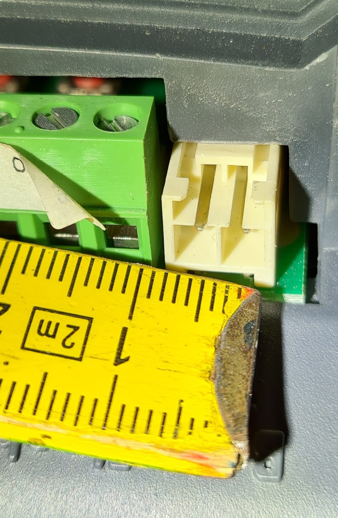

Hallo. Ich suche den 'Spezial'-Stecker für den Batterie-, bzw.
Solarakkuanschluss passend zu mehreren Somfy-Garagentorantrieben.
Die Steckeraufnahme auf der Platine ist (grob mit Meterstab gemessen, s.
Foto) außen 8 mm breit.
Es handelt sich um den Stecker, der verwendet ist am Kabel des Somfy
Notstromakku 2400720 mit 9,6 Volt, bzw. am (Solar-) Akkukit (24 Volt).
Es ist tatsächlich ein und derselbe (!) Gleichstrom-Eingang für beide
Spannungen.
Die Buchse auf der Platine ist zweigeteilt, besteht also aus zwei
Aufnahmen mit je etwa 3,5 x 3,5 mm Innenmaß. Darin befindet sich je ein
lamellenartiger Flachstift: horizontal ausgerichtet, ca. 1-1,2 mm breit,
Materialstärke geschätzt ca. 0,3 mm.
Zudem befinden sich auf der Oberseite der Buchse im 'Isolationsplastik'
mittig zwei Schlitze. Am gesuchten Stecker sind entsprechend auf der
Oberseite zwei kleine Stege, die Einstecken verkehrt herum verhindern.
Oder gibt es, bzw. wie heißen entsprechende Crimp?stecker female (mind.
5 A, besser 10 A) für die beschriebenen Kontakt-'Lamellen', mit denen
das 2polige Anschlusskabel mit 24 Volt selbst hergestellt werden könnte.
Gruß Richard

Somfy würde da Info vermutlich nicht rausgeben wollen, falls kein
eigener Stecker, aber andere Hersteller der Packs vielleicht schon, wenn
man Interesse am Produkt zeigt. Hier ist ein Pack von VHBW für Somfy.
Evtl B & W fragen
https://www.otto.de/p/vhbw-akku-passend-fuer-kompatibel-mit-somfy-ixengo-l-3s-io-s-3s-io-schiebetorantrieb-800mah-9-6v-nimh-800-mah-S0K2F0JC/#variationId=S0K2F0JCNGEK
Sind die Strombelastbarkeiten realistisch? Ich weiss nicht wirklich
Bescheid, aber wenn ich mir die Daten von Standard Sachen angucke.
Spezielle Kontaktwerkstoffe berücksichtige ich jetzt mal nicht
JST SM hat laut DaBla Kontaktbreite 1,1mm, Stärke 0.64
Strom 3A
http://www.jst-mfg.com/product/pdf/eng/eSM.pdf
Molex50012 hat laut dieser Seite
Breite 1mm, Stärke 0.4mm
Strom 2A
https://sg.misumi-ec.com/vona2/detail/222000581358/?HissuCode=50012-8100
Weibchen ist 50013

Herzlichen Dank, Walder, für's Mitdenken, für Hilfe und Tipps.
Ich probiere jetzt zunächst, die Crimpstecker von Molex (den empfohlenen
50013) aufzutreiben, das Kabel mache ich mir dann selbst.
Alternativ bleibt mir immer noch der Kauf des (VHBW-) Notstromakkus ab
ca. 30 Euro und die Nutzung des Steckers, bzw. des (abgezwickten) Kabels
für den Anschluss einer 24-Volt-Versorgung.
Die Stromstärke habe ich von der Geräte-Anschlussleistung 120 Watt bei
Netzbetrieb (!) berechnet. Bei 24 V müssten dafür ca. 5 Ampere fließen.
Es wird aber bei 24 Volt-Betrieb eine niedrigere Stromstärke abgerufen,
weil die Beleuchtung bei Akkubetrieb nicht eingeschaltet wird und der
Garagentorantrieb (zumindest mit Notakku 9,6 V lt. Beschreibung)
langsamer läuft.

Kurze Suche ohne Gewähr auf Richtigkeit. Falls der 50013 (Eignung?)
ausprobiert werden soll:
bin darauf gestossen
Beitrag "Kennt jemand diesen Stecker?"
Forenuser Angaben nach sind typisch dort 50013 drin
Beitrag "Re: Kennt jemand diesen Stecker?"
Vermutlich sind in solchen "Walkera" Battery Kabeln und Baugleichen
50013 drin, eventuell gecrimpt auf recht dünne Leitungen
