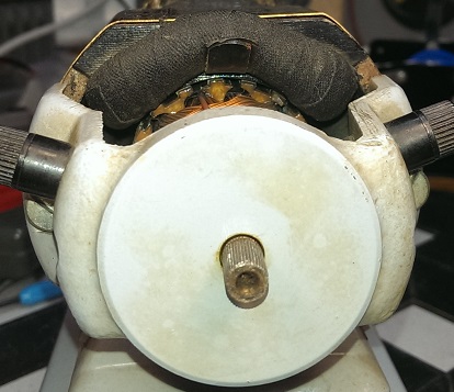

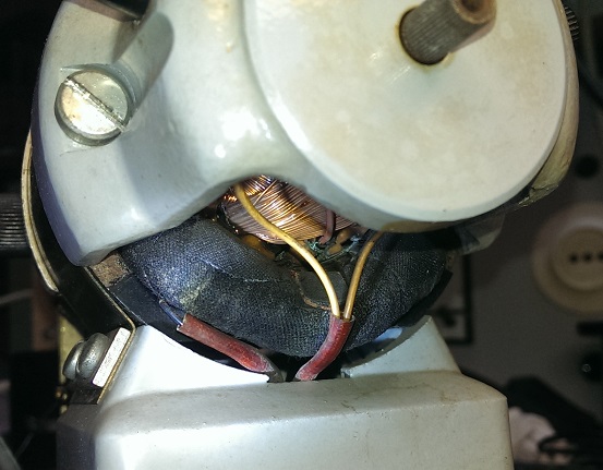

Beitrag "Re: [S] RSM Ruf und Signalmschine" Wie genau werden die 450Hz bei dieser RSM erzeugt? Ist der Anker gleichzeitig Tonrad und wie funktioniert das? Gruß Konus

Jörg W. schrieb: > Konus schrieb: >> Aber wie sieht es mit den 450Hz aus? > > Wenn Grimeton einige Kilohertz mechanisch gemacht hat, warum sollte das > nicht auch hier mechanisch gehen? > > 400 Hz Drehstrom als Schutzkleinspannung war doch auch nicht so > unüblich. Nein, es funktioniert nicht wie in Grimeton und nicht als Einankerumformer. Ich denke das kann ich noch 10 mal schreiben und es kommen 100 Falsche Antworten dazu. Aber ich lese sie gerne alle, vielleicht ist ja doch mal eine korrekte Antwort dabei. Ich vermute die nutzen den Anker als Tonrad und haben da eine spezielle Wicklung im Stator, an der die 450Hz abgegriffen werden. Aber wie das genau geht, ist die Frage. Gruß Konus Konus schrieb: > Wie genau werden die 450Hz bei dieser RSM erzeugt? Im Prinzip wie bei einem Schrittmotor. Du hast im Rotor einen Dauermagneten und entsprechend viele Zähne (Pole), je nach gewünschter Frequenz.

npn schrieb: > Konus schrieb: >> Ich vermute > > Du vermutest richtig: > https://de.wikipedia.org/wiki/Ruf-_und_Signalmaschine "Die Wechselspannung von 450 Hz für die Hörtöne wird mit Hilfe von besonderen Wicklungen oder mit einem Tonrad erzeugt" Wie sind diese besonderen Wicklungen angeordnet? Ich verstehe nicht, wie man im Stator da 450Hz abgreifen kann. Konus schrieb: > Ich verstehe nicht, wie man im Stator da 450Hz abgreifen kann. 450 = 18 * 25 Du brauchst also 18mal so viele Pole wie für die 25 Hz.
#6962163
Jörg W. schrieb: > Konus schrieb: >> Ich verstehe nicht, wie man im Stator da 450Hz abgreifen kann. > > 450 = 18 * 25 > > Du brauchst also 18mal so viele Pole wie für die 25 Hz. Bekannt. Ich verstehe nicht, wie man die im Stator abgreifen kann. Zudem ist die Statorwicklung ja wechselstrommäßig kurzgeschlossen. Beitrag "Re: Frage zum Stromkrieg" Für die alte Märklin-Eisenbahn gab es auch so einen "Trafo" wenn das Stromnetz Gleichspannung hatte.

Peter D. schrieb: > Ja, das wurde ja schon mehrfach gesagt. Ich kann die besonderen Wicklungen weder sehen noch fotographieren, noch habe ich eine Vorstellung davon wo und wie die im Stator angeordnet sein müssten. Sehr Rätselhaft.
#6962456
https://de.wikipedia.org/wiki/Gleichstrommaschine#/media/Datei:Nebenschlussmaschine.svg Bitte zeichnet mir mal die 450Hz Wicklung am Stator ein. Danke. Peter D. schrieb: >> 400 Hz Drehstrom als Schutzkleinspannung war doch auch nicht so >> unüblich. > > Ein 400Hz Bordnetz ist in Flugzeugen weit verbreitet. Drehstrom oder einphasig? Konus schrieb: > Bitte zeichnet mir mal die 450Hz Wicklung am Stator ein. Ganz sicher nicht auf der Seite des Gleichstrommotors. Was spricht eigentlich dagegen, dass du den TE des von dir verlinkten Threads (der die gezeigte RSM ja offenbar gekauft hatte) mal fragst, ob er Detailfotos von der 450-Hz-Erzeugung machen kann?

Jörg W. schrieb: > Konus schrieb: >> Bitte zeichnet mir mal die 450Hz Wicklung am Stator ein. > > Ganz sicher nicht auf der Seite des Gleichstrommotors. Doch, ganz sicher. > Was spricht eigentlich dagegen, dass du den TE des von dir verlinkten > Threads (der die gezeigte RSM ja offenbar gekauft hatte) mal fragst, ob > er Detailfotos von der 450-Hz-Erzeugung machen kann? Warum sollte ich das tun? Habe die 24V Maschine hier in Betrieb und letztens noch eine ältere mit externem Tonrad erstanden. Irgendwann ist wohl jemand auf die Idee gekommen die 450Hz im Motor selbst zu generieren. Das machen alle >50ger Jahre RSMs so. Muss ein Trick sein, auf den man damals noch nicht gekommen ist. Ich schalte die Maschinen etwa wöchentlich um.

Sammeltier schrieb: > Wo ists Problem? Es geht um die gut bebilderte Maschine die im Startbeitrag verlinkt ist. Beitrag "Re: [S] RSM Ruf und Signalmschine" Konus schrieb: > Bitte zeichnet mir mal die 450Hz Wicklung am Stator ein. > Danke. Hier sieht man bei einer kleinen RSM, dass die Wicklung im Stator ist: https://wiki.gvit.de/lib/exe/fetch.php?media=weitere_produkte:1955_rsm_5030_fernsig_b.jpg

Jörg W. schrieb: > Konus schrieb: >> Warum sollte ich das tun? Habe die 24V Maschine hier in Betrieb > > Warum nervst du uns dann damit? Weil ich lernen will, wie die 450Hz dort generiert werden. > > Dann mach doch aussagefähige Fotos davon und poste sie hier. Ich kann nicht besser fotographieren als der Kollege im Nachbarthread. Die Bilder sind top. Konus schrieb: > Weil ich lernen will, wie die 450Hz dort generiert werden. Naja, dann müsste man irgendein Foto haben, auf dem man sieht, wie die Drähte vom 450-Hz-Anschluss da nach innen gehen.
#6962757
Jörg W. schrieb: > Konus schrieb: >> Weil ich lernen will, wie die 450Hz dort generiert werden. > > Naja, dann müsste man irgendein Foto haben, auf dem man sieht, wie die > Drähte vom 450-Hz-Anschluss da nach innen gehen. Wenn ich das hätte, müsste ich nicht fragen. Ich hoffe hier jemanden zu finden, der davon Ahnung hat. Die Wahrscheinlichkeit ist ja doch nicht so gering bei Fernmeldetechnik. Ich habe es auch nicht eilig. Kommt Zeit kommt Antwort. Jörg W. schrieb > Naja, dann müsste man irgendein Foto haben, auf dem man sieht, wie die > Drähte vom 450-Hz-Anschluss da nach innen gehen. Bilder habe ich leider nicht gefunden. Ich vermute aber, dass das Erregerfeld moduliert wird, z.B. indem der Stator ebenfalls eine Nutung aufweist, wobei die Nutteilungen im einfachsten Fall bei Stator und Rotor identisch sind. Die Statornuten sind aber deutlich flacher. Die Luftspaltweite schwankt somit mit dem Rotorwinkel und entsprechend ändert sich die Luftspaltflussdichte um ein paar Prozent. Die Hochfrequenzwicklung liegt dann neben der Erregerwicklung auf den Polschuhen des Stators. Aber ohne Bilder ist das alles nur eine Vermutung. Das Prinzip wird auch als heteropolare Erregung bezeichnet und war Mitte des letzten Jahrhunderts bei sog. Mittelfrequenzgeneratoren für die induktive Erwärmung üblich. Grüßle Volker
#6963615
Volker B. schrieb: > z.B. indem der Stator ebenfalls eine Nutung > aufweist Das kann ich leider nicht erkennen. Nach dem was ich sehe, ist da keine Nutung. Würde die Feldwicklung, die ja einen Kurzschluss darstellt, nicht das Signal kurzschließen? Bei der RSM mit externem Tonrad, liegt deshalb eine Drossel in Serie zur Feldwicklung für den Tonradmagneten an der die 450Hz Spannung abfallen kann. Konus schrieb: > Das kann ich leider nicht erkennen. > Nach dem was ich sehe, ist da keine Nutung. Naja, das sind eher leichte Wellen. > Würde die Feldwicklung, die ja einen Kurzschluss darstellt, > nicht das Signal kurzschließen? Dort wird auch eine Wechselspannung induziert. Es wäre auch möglich, dass die Hochfrequenzwicklung nicht den gesamten Polschuh umschließt, sondern nur einen Teil davon, z.B. die Hälfte. Wenn dann die Zähnchen innerhalb dieser HF-Wicklung "gegenphasig" zu denen außerhalb angeordnet sind, dann wird das Erregerfeld nicht als ganzes moduliert sodern sozusagen "umgeschaltet". In der einen Rotorstellung fließt etwas mehr magn. Fluss durch den Bereich der Polschuhe, den die HF-Wicklung umschließt und weniger in den anderen Bereichen. Nach einer halben Nutteilung kehrt sich das dann um, d.h. weniger magn. Fluss im Bereich der HF-Wicklung und mehr außerhalb dieser. Damit wäre der mit der Erregerwicklung verkettete Fluss stets konstant und es wird in ihr keine Wechselspannung induziert. > Bei der RSM mit externem Tonrad, liegt deshalb eine Drossel in > Serie zur Feldwicklung für den Tonradmagneten an der die 450Hz > Spannung abfallen kann. Das klingt sinnvoll. Grüßle Volker
#6963671
Volker B. schrieb: > Es wäre auch möglich, dass die Hochfrequenzwicklung nicht den gesamten > Polschuh umschließt, sondern nur einen Teil davon, z.B. die Hälfte. Da hast du recht. Die Feldwicklung oben ist ganz normal ohne Nutung. Unten besitzt sie die Nutung und in der Feldwicklung. In dieser ist auch die 450Hz Wicklung untergebracht. Man muss genau hinsehen, um unten die Nutung unten zu erkennen. Die obere Feldwicklung übernimmt die Funktion der Drossel. Vielen Dank, damit ist für mich die Frage beantwortet. Antwort schreiben |
