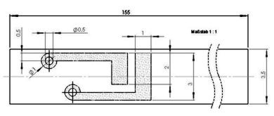

Auf einem Trägermaterial sind an definierter Stelle 2 Lötpads in
Leiterplattenqualität mit je einer Durchgangsbohrung anzubringen.
Beide Lötpads (Cu-Schichtdicke 35µm) sollen verzinnt sein.
Die geforderte Temp.-beständigtkeit beträgt 220°C.
Aus diesem Trägermaterial sind rechteckige Streifen mit
unterschiedlichen Breiten und Längen herzustellen. Die für alle
Varianten gleichen Lötpads liegen immer im gleichen Abstand von
einer Schmalseite und von der Mittelachse des Streifens.
Beigefügte Skizze zeigt beispielhaft die Streifenabmessungen
0,3 x 3,5 x 155 mm (Dicke x Breite x Länge).

eine FR4 LP hält 220 Grad auch nicht auf dauer aus und delaminiert.
Möglichkeit wäre Keramikträger oder Metallträger.
Ist aber nicht billig, sowas machen zu lassen
anstelle von Löten gäb es eventuell auch die Möglichkeit mit Kleber zu
arbeiten. Weiss aber nicht, ob es welche gibt, die diese Temperaturen
aushalten.
Eventeull kannst du bei dem einfachen Layout auch selber was basteln,
wenn die Stückzahl nicht zu hoch ist.
Denk da gerade an ne Glimmerscheibe als Träger und die Leiterbahnen
(Kupferfolie) mit nem hitzebeständigen Kleber aufgeklebt..
