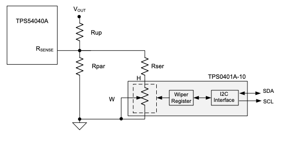

ich schaue mir gerade die application note TIDU533 von Texas Instruments
an (Anhang "tidu533.pdf") zu einem programmierbaren Netzteil an. Hierbei
wird ein digitales Potentiometer in die Feedbackloop des Schaltwandlers
integriert (siehe "overview.png" im Anhang). Ich versuche aktuell die
Berechnung unter 4.2.2 (zum Voltage Divider) nachzuvollziehen, aber egal
wie ich es drehe und wende, ich komme absolut nicht auf die Werte, die
TI in ihren Schematics letztendlich nutzt (Formel im Anhang
"formeln.png").

Gast #6962801
Ben K. schrieb:
> Ich versuche jetzt seit 3 Tagen auf ein Ergebnis zu kommen und sehe
> glaube ich gerade den Wald vor lauter Bäumen nicht mehr und habe einen
> totalen Blackout.
In der Zeit kannst du einfacher selber eine Formel herleiten.
Es handelt sich um einen einfachen Spannungsteiler, bei dem der untere
Widerstand aus einer Parallelschaltung von einem Festwiderstand zu einer
Serienschaltung von Festwiderstand und Digitalpoti besteht.

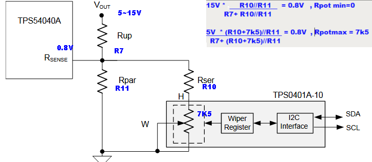

OP #6962826
Hey,
antwort in einem anderen Forum mit Grafik (im Anhang):
"They chose RPot = 3x R10 since Vmax is 3x Vmin. So R10 = 2.49k and now
I have 2 equations both = 0.8V (3%) tolerance) and 2 unknowns with //
meaning parallel equivalent. Now Solve that if you can. Their formulae
in denominator. has a syntax error somewhere – Tony Stewart"
Ok, interessant. Dann werde ich das mal versuchen, nach 25 Jahren
Schulabstinenz gar nicht so einfach. Falls irgendwer noch einen
interessanten Link zum Thema Formelherleitung hat, gerne her damit. Ich
möchte das wirklich gerne selber schaffen und erwarte hier keine finale
Lösung (keine Sorge). Nur ein bisschen Unterstützung könnte ich brauchen
für den ersten Schritt.
Danke schon mal vorab,
Ben

Gast #6962960
Ben K. schrieb:
> Hab ich einen Denkfehler? Bei einer Range von 5-15V ist die Spanne des
> Potentiometers doch 10V, entsprechend müsste die Hälfte bei eben 10V
> sein (wenn man davon ausgeht das es Linear verläuft)
Wenn man davon ausgeht, dass das linear verläuft, macht man den Fehler.
Das Poti steckt in der Rückkopplung im unteren Teilerwiderstand. Das
ergibt keine lineare Abhängigkeit - so funktionieren Spannungsteiler
nicht. Im eingeregelten Zustand teilt der Teiler V_out auf V_ref
herunter. Aus der Spannunsteilerregel ergibt sich für V_out
Es gilt V_out = V_ref *(1 + R_up/R_low)
Vref ist immer 0,8V, R_up legst du beim Bestücken der Platine einmal
fest, danach ist es nicht mehr variabel.
Das Poti geht variabel in den Term R_low ein:
R_low = R_par // (R_ser+R_poti)
Wenn du das einsetzt siehst du deutlich, dass kein linearer Zusammenhang
zwischen V_out und R_poti besteht.

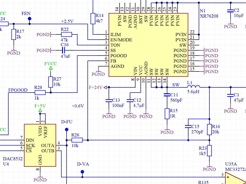

#6963092
Die Schaltung ist völlig praxisfern.
Das Poti hat eine Toleranz von +/-20%, d.h. die Rechnung ist eh nur eine
grobe Abschätzung. Außerdem ist der Einstellbereich nichtlinear, was man
nicht haben will.
Anbei mal eine Schaltung aus der Praxis, die sogar funktioniert.
Der DAC liefert 0..5V und wird in den Feedbackeingang addiert. Damit ist
die Ausgangsspannung linear zum DAC-Wert. Sie ist nur gegenläufig, was
man aber leicht umrechnen kann (y = ax + b).
DAC = 0V: Uout = 9,8V
DAC = 4,9V: Uout = 0V
Generell ist ein DAC einem Digipot immer vorzuziehen, da deutlich höhere
Auflösung und Genauigkeit.

OP #6963249
P.S.: Was ist die Aufgabe von C15?
