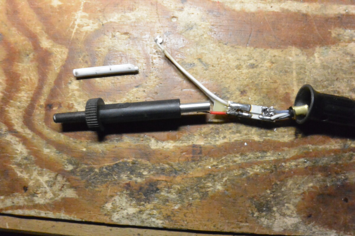

Hallo, da mein Ersa Lötkolben nicht mehr richtig warm geworden ist habe
ich diesen zerlegt. Das Problem war er heizte zwar mit ca, 4-2A jedoch
regelte dieser nicht auf die eingestellte Temperatur.
Leider habe ich das Heizelement jetzt eh verhunzt :-( ich möchte aber
wissen wie das mit dem Temperatursensor funktioniert. Ich habe 3
Leitungen 2 für die Heizung und eins geht auf das Röhrchen. Wie
funktioniert das ??? wenn das Röhrchen ein Thermoelement darstellen soll
hängt dies ja nur an einer Leitung.
Ich checks ned...

Danke, dann war das Element vermutlich eh Schrott ;-). Also wird der
Strom vom Controller überwacht da sich der Widerstand mit steigender
Temperatur ändert.
Gast #6964909
Wenn dieses, wie geschrieben, gut geheizt hat, dann scheint es doch in
Ordnung zu sein, ich würde erstmal eher auf die Auswerteelektronik
tippen.
