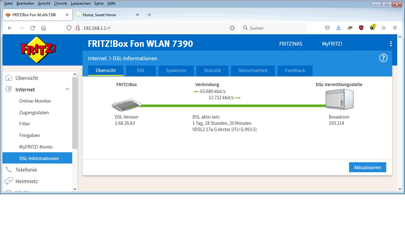

Kann er als TO nicht mal erklären was er für einen Anschluß eigentlich
hat?
Welcher DSLAM-Typ bei ihm läuft, denn so pauschal kann das keiner hier
sagen, bei mir läuft die Kiste auch noch völlig zufrieden mit ADSL2+
auf Annex J
DSL
verbunden↓ 15,3 Mbit/s↑ 1,8 Mbit/s  >  Broadcom 178.31
FRITZ!OS: 06.87

von Reinhard S. (rezz)
Rüdiger B. schrieb:
> Bei mir gehts monatelang ohne Ausfall.
Ich seh da 1 Tag und 18 Stunden ;)

von Joachim B. (jar)
Reinhard S. schrieb:
die müssen da rumbasteln, ich habe meine Fritze nicht getrennt
Verbindungsdauer: 2 Tage, 12 Stunden, 48 Minuten
Verbindungstyp: VDSL2 17a G.Vector (ITU G.993.5)
Verbindungsdauer: 4 Tage, 9 Stunden, 15 Minuten
Und der Reconnect war ich selbst, Kabel kurz zum Aufräumen abgezogen.

von Wolf-Dietmar P. (wodipo)
Ds ist der Unterschied zwischen den Beiden. Wobei die 7390 eben
plötzlich der Telekom nicht mehr gerecht wird.
Der Test für die 7390 stammt aus der Zeit als sie noch lief.
