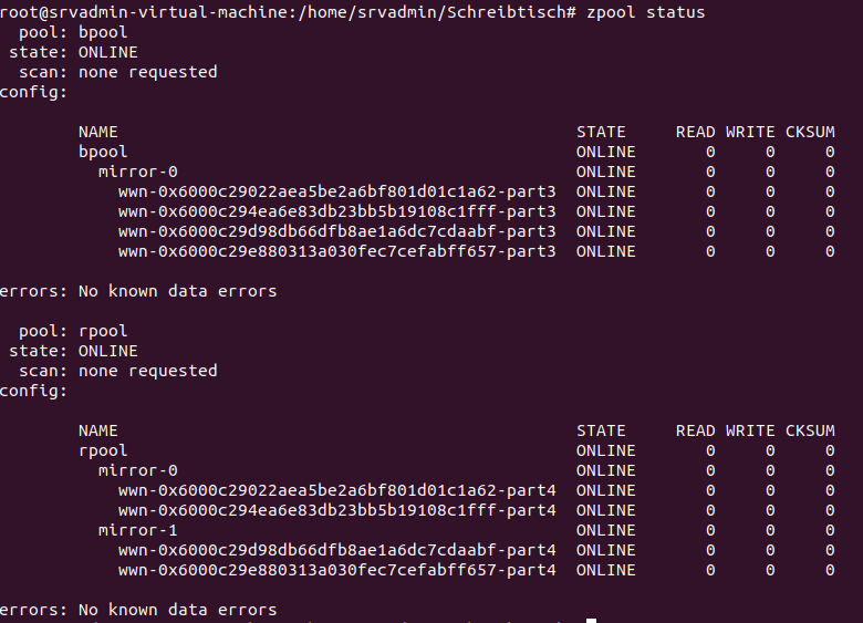

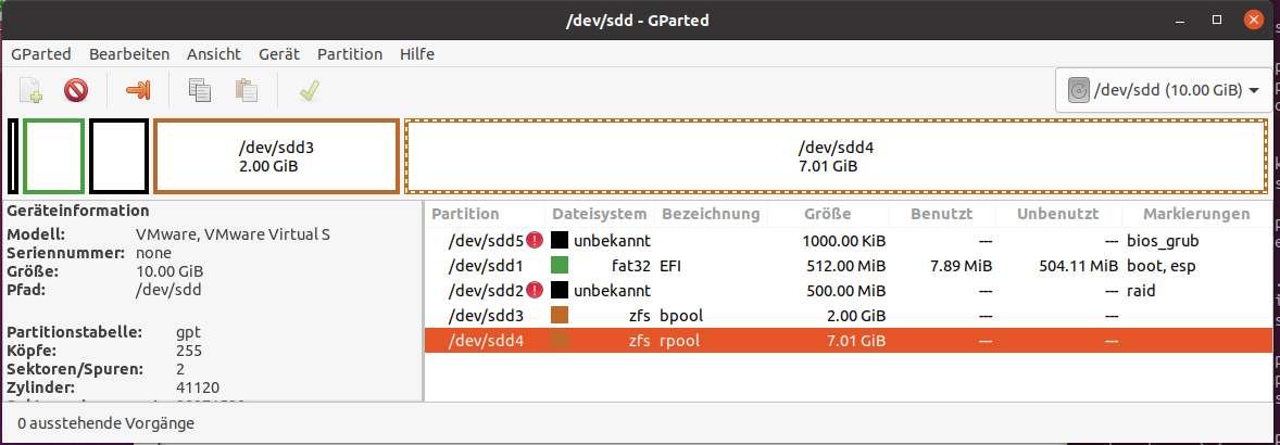

Bevor ich das auf einem Live-System mache, versuche ich derzeit das
ganze in einer VM. Das obig erwähnte Tutorial erstellt 5 Partitionen
(siehe Bild 1)
Das Tutorial hat auch zwei Pools erstellt. Einen Root-Pool für das
Root-Dateisystem und einen gespiegelten Boot-Pool für den Bootvorgang.
Nun beginnt das Tutorial damit, viele verschiedene Container für die
verschiedenen Ordner innerhalb des Systems zu erstellen. Da ich ZFS noch
nicht wirklich kenne bin ich nicht sicher, ob dies so auch sinnvoll ist.
