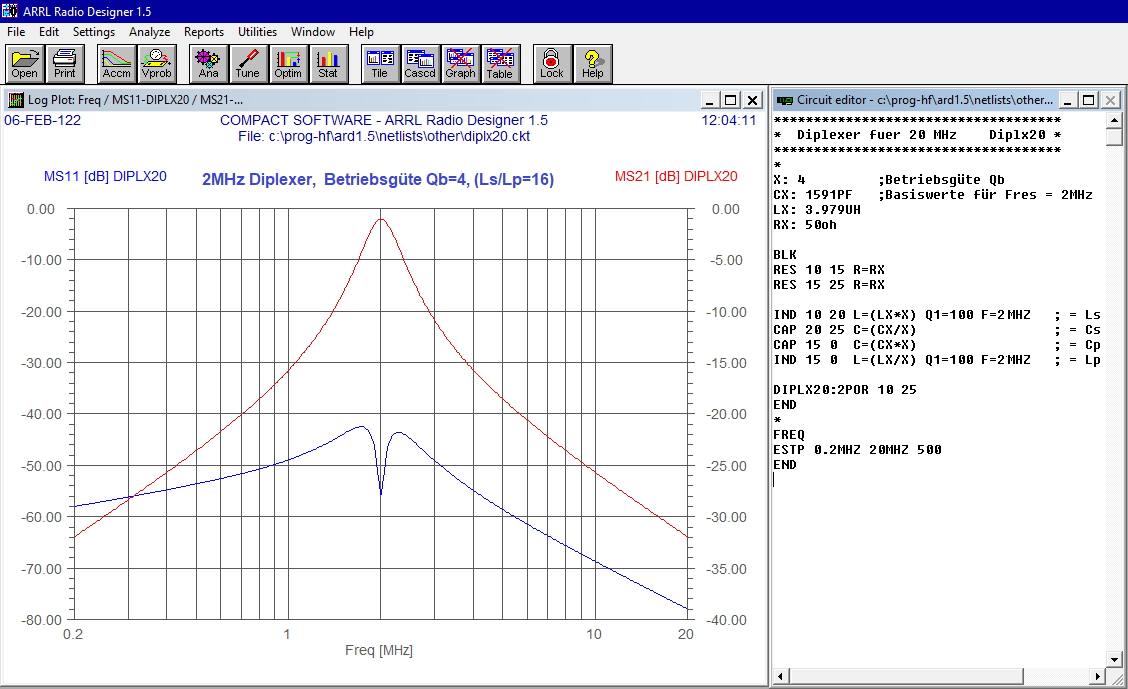

Gast #6967566
eine Info über die Eigenschaften/Berechnung eines BP-Diplexers findest
du hier:
Beitrag "Re: ADE-42MH+ IF terminierung"
Bei einer ZF von 2MHz und einer Betriebsgüte des Diplexers von z.B. Qb=4
hast du bei 5MHz schon eine sehr gute Reflexionsdämpfung. Voraussetzung
ist, dass im Durchlassbereich (hier ca. 1,5 bis 3MHz) ein
reflexionsfreier Abschluss mit der Systemimpedanz erfolgt. Hab's mal
simuliert.
MfG, Horst
