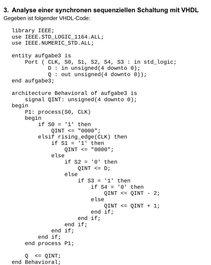

So zum aktuellen Stand: ich habe jetzt eigene Zustandsdiagramme erstellt
für Bitmustererkennungen oder sonstiges also einfache Mealy/Moore
Automaten etc. Kann ich noch realisieren.
Jetzt bin ich auf eine synchrone sequenzielle Schaltung gestoßen und
frage mich echt was hier abgeht. Im Internet finde ich einfach keine
Erklärung, die mich weiter bringt…
EDIT: habe ein Bild hinterlassen, da der Code sonst nicht lesbar ist!
library IEEE;
  use IEEE.STD_LOGIC_1164.ALL;
  use IEEE.NUMERIC_STD.ALL;
  entity aufgabe3 is
      Port ( CLK, S0, S1, S2, S4, S3 : in std_logic;
             D : in unsigned(4 downto 0);
             Q : out unsigned(4 downto 0));
  end aufgabe3;
  architecture Behavioral of aufgabe3 is
      signal QINT: unsigned(4 downto 0);
  begin
      P1: process(S0, CLK)
      begin
          if S0 = '1' then
              QINT <= "0000";
          elsif rising_edge(CLK) then
              if S1 = '1' then
                  QINT <= "0000";
              else
                  if S2 = '0' then
                      QINT <= D;
                  else
                      if S3 = '1' then
                          if S4 = '0' then
                              QINT <= QINT - 2;
                          else
                              QINT <= QINT + 1;
                          end if;
                      end if;
                  end if;
              end if;
          end if;
      end process P1;
      Q  <= QINT;
  end Behavioral;
Das ist der Quelltext und ich bin baff. Ich würde gerne gemeinsam mit
euch erarbeiten, was hier eigentlich passiert und was das ganze für
einen Sinn hat, wenn es überhaupt einen hat?
Ist jemand bereit mir dabei zu helfen ? Ich verlange ausdrücklich keine
Lösung im Sinne von ihr sagt mir was passiert ist (könnt ihr gerne
machen für Kontrollzwecke machen), sondern würde ich lieber das ganze
erarbeiten, damit der Lerneffekt auch entsprechend gegeben ist.
Ich wäre extrem dankbar für jeden Hinweis, jede Anregung, jede Idee!!!
Mein Problem beginnt schon bei der Variablendeklaration, ich verstehe
nicht wieso wir jetzt hier zwei mal Inputs definieren, geschweige denn
was die Clock da abstellt. Die vorherigen Programme waren viel
einfacher…

Das erste, was du verstehen musst, ist, dass du mit VHDL kein Programm
schreibst, sondern eine Schaltung beschreibst.
z.B.
if S4 = '0' then
   QINT <= QINT - 2;
else
   QINT <= QINT + 1;
end if;
Hier wird abhängig von der Eingangsleitung "S4" entwder der
Schalungspfad gewählt, der QINT um zwei erniedrigt oder QINT um 1
erhöht. Das passiert jeweils abhängig vom Taktsignal CLK bei der
steigenden Flanke.

Also ist das im Ansatz grob gesagt, ein Vorwärts Rückwärtszähler ?
Kann man hierzu eig auch die sogenannten Karnaugh Tafeln zu malen?
Immerhin haben wir ja jetzt Zwei Deklarationen, die sich auf Inputs
beziehen?

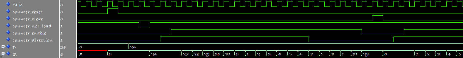

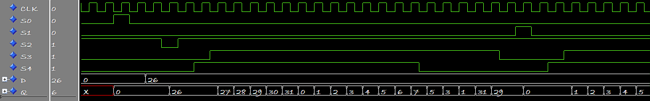

#6973820
Bingo! Man sollte den S0 ... S4 dazu sinnvollere Namen geben.
Außerdem enthält die Aufgabenstellung einen Fehler:
Bei
QINT <= "0000";
fehlt eine Null.
Zum besseren Verständnis hab ich mal eine Testbench hochgeladen. Damit
kannst du das simulieren und siehst schön das Verhalten von der
Beschreibung.

Gast #6973827
Hey Wow vielen Dank !!! Das ganze auch mal visuell zu sehen hilft enorm,
da man sich die ganzen Signalläufe schlecht vorstellen kann !!!
Was ist denn der Sinn von einem Vorwarts Rückwärts Zähler, also wo
findet sowas seine Anwendung, wenn ich fragen darf ?
Wozu braucht man eine Clock dafür, lässt sich das nicht ohne realisieren
? Indem man zB das ganze flankensteuert? Und wieso haben wir hier zwei
mal Inputs generiert, die Schaltungen, die ich bis jetzt gesehen habe,
hatten lediglich 1 Eingang und ein Ausgang und falls man mal mehrere
gebraucht hat, wurde das entsprechend als Vector definiert.

Nein mit D wird nicht gezählt. QINT wird als Zähler verwendet.
D wird als Zahl angesehen die man in den Zähler mit S2 = '0' hineinladen
kann. Damit kann man also von außen einen Zählerstand setzen.
Die anderen Sx Signale werden zur Steuerung verwendet, die haben alle
ihre Funktion, siehe die Testbench datei die ich oben hochgeladen hatte:
S0  <= counter_reset;
S1  <= counter_clear;
S2  <= counter_not_load;
S3  <= counter_enable;
S4  <= counter_direction;
Aber hier ist auch noch ein Bild mit den benannten Signalen statt den Sx
Signalen.

Das ist nur eine Zuordnung in der Testbench. Denn ich wollte in der
Testbench nicht S0 ... S4 verwenden sondern sprechendere Namen.

> Also der Reset bedeutet ja, dass wir wieder bei 0 anfangen zu zählen.
Ja, und zwar unabhängig davon was alle anderen Signale (auch der Takt)
machen. Das nennt man asynchronen Restet weil der zu jedem Zeitpunkt und
unabhängig vom Rest ausgeführt wird.
tobi.python schrieb:
> • Dasselbe passiert aber auch beim Clear, was ist denn der Unterschied ?
Clear ist abhängig vom Takt. Also auch eine Art Reset, aber synchron.
Eben zu dem Takt. Wenn kein Takt anliegt, also keine Flanken an CLK
ankommen, dann funktioniert auch das Clear nicht.
> • Counter Not load habe ich überhaupt nicht verstanden… Sorgt der bei
> einer 0 für eine zufällige Zahl bei der wir die Zählung beginnen ?
Nein. Das ist das Signal um dem am Eingang D anliegenden Wert als
aktuellen Zählerstand zu laden. Und zwar active low. Sprich das wird
gemacht wenn das SIgnal '0' ist. Daher habe ich das not_load genannt
weil es eben den Wert von D in den Zähler lädt wenn es '0' ist.
Die Zahl ist auch nicht zufällid sondern eben genau das was an D
anliegt. In meiner Testbench habe ich vorher die 26 an D angelegt
D <= to_unsigned(26,5);
dann warte ich einen Takt
wait for 10 ns;
setze not_load auf '0' damit es D in den Zähler legt
counter_not_load <= '0';
warte wieder einen Takt
wait for 10 ns;
und höre auf mit dem Laden, setze not_load also nach einem Takt wieder
auf '1'. Damit ist not_load genau für einen Takt lang auf '0' und somit
aktiv.
counter_not_load <= '1';

Weil ein Port normalerweise kein speicherndes Verhalten besitzt, das ist
nur ein Draht/Drahtbündel.
Für einen Zähler braucht man aber Speicher, hier Flipflops. Die
entstehen (werden verwendet) wenn man Signale getaktet verwendet.
Mit den Ports ginge das auch wenn man Buffer verwendet. Das ist aber
keine übliche Beschreibung.

Carsten H. schrieb:
> Warum wird der Umweg über das “interne” Signal QINT gemacht und nicht
> direkt mit dem Port Signal Q gearbeitet?
Weil out-Ports nicht rücklesbar sind und man den out-Port sonst
fälschlicherweise als inout oder buffer deklarieren müsste. Es gilt
zurecht als fristloser Kündigungsgrund, wenn man sowas nur aus
Schreibfaulheit macht.
Abgesehen davon bekommt man in der Simulation ab&zu seltsame Effekte,
wenn ein Port unnötigerweise als bidirektionaler inout deklariert wird.
weil Port und signal zwei grundverschiedene Dinge sind. Bei Port kann
die Eigenschaft 'Richtung' unterschiedliche Eigenschaften haben, ein
Signal ist prinzipiell immer bidirektional . Ferner kann ein port auf
ein Signal richtungs-konform gemappt werden, während es bei signalen nur
die unidirektionale Zuweisung ('<=') gibt .
Man beachte also den Unterschied zwischen dem '<=' als Signal assignment
und dem '=>' in einer 'port map'.
Deshalb verlangen VHDL Styleguides oft das port-namen je nach Richtung
auf einen Suffix _o, _i, oder '_io' enden, während signale den Präfix s_
erhalten:

wie man sieht macht eine style guide regel nicht gleich einen besser
lesparen Code, aber es ist schon mal ein Anfang.
