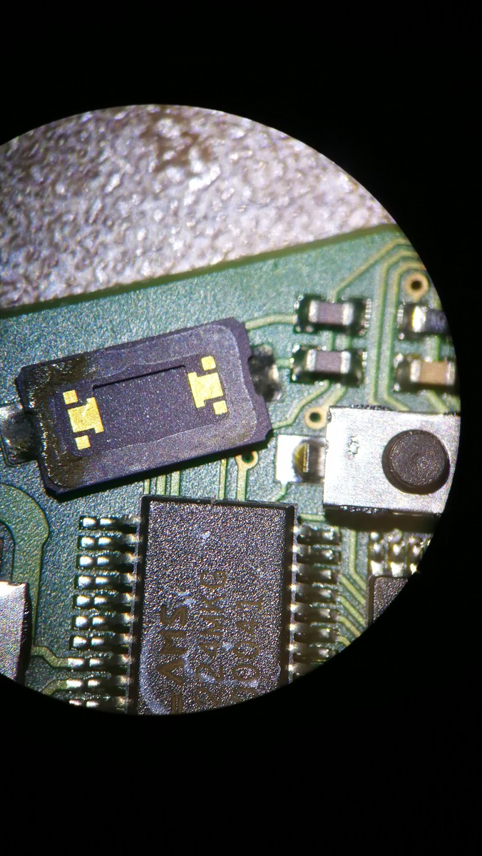

Einen schönen guten Tag liebe Community, ist das Bauteil (siehe Bild) ein Schwinquarz? Falls ja, ist dieses Bauteil unvollständig und daher sieht man noch oben drauf die Klebereste? Falls ja, Wie finde ich heraus welche Werte das Bauteil hat um es zu ersetzten? Die Platine hat die Bezeichnung: "233.221.011G" von einem Mercedes Benz 220. Vielen Dank im Voraus. Lieben Gruß, Alex

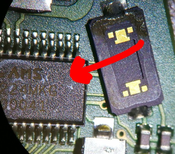

Alex P. schrieb: > Wie finde ich heraus welche Werte das Bauteil hat > um es zu ersetzten? Indem du im Datenblatt des RF-Chips nachsiehst. Oder im Web ein Foto findest...
H. H. schrieb: > Indem du im Datenblatt des RF-Chips nachsiehst. > > Oder im Web ein Foto findest... Sehr beeindruckend, vielen Dank. So einfach kann es sein.

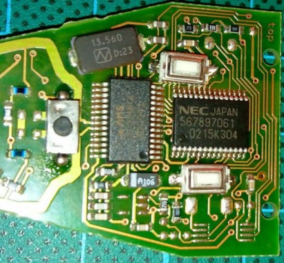

Die "13.560" ist die Frequenz, richtig? Und was bedeutet "D:23" ?

Alex P. schrieb: > Die "13.560" ist die Frequenz, richtig? Ja, 13,56MHz > Und was bedeutet "D:23" ? Chargennummer

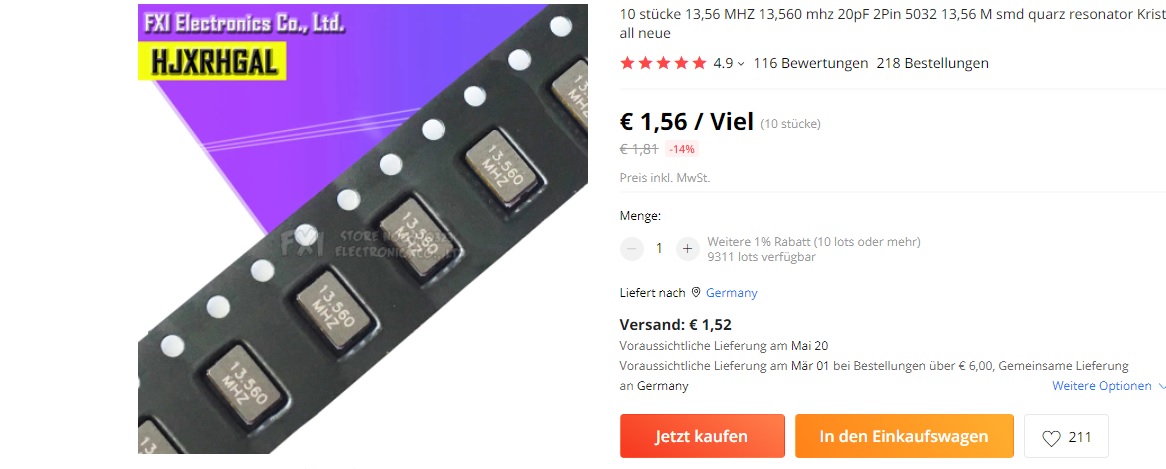

Habe mir ein 10-Pack bei Aliexpress bestellt. Vielen Dank für die Unterstützung

Alex P. schrieb: > Habe mir ein 10-Pack bei Aliexpress bestellt. Hast du auf die richtige Baugröße geachtet?

Messe mal die Länge, es kommen nur 2 Typen in Frage NX8045GB-13.560000MHZ (8mm) NX5032GA-13.56M-STD (5mm) Ich vermute es handelt sich um den 5mm Typ aufgrund der Proportionen. Durch die falsche Lastkapazität, der chinesischen Quarze, kann es sein, dass das Quarz in der Schaltung nicht schwingt oder sich die Frequenz verschiebt.

Übertreibe mal nicht. Ja, die Chinesen sind immer schuld. Wenn er reingeht, funktioniert auch einer mit Beinchen. Und die 13,560 sind Standard für Zentralverriegelung.

Ich hoffe mal, dass die Größe irrelevant ist. Ich hab mal mit einem Messschieber nachgemessen. der ist 8mm lang. Die, die ich bei Ali bestellt hab, haben keine Größenangabe. Das wird dann wohl bedeuten, dass die Größe eher unwichtig ist (hoffe ich :P).

Alex P. schrieb: > Das wird dann wohl bedeuten, > dass die Größe eher unwichtig ist (hoffe ich :P). Die Hoffnung stirbt zuletzt. Natürlich gibts da einen Unterschied, insbesondere in der Nennleistung. Dennoch sind deine Chancen gut, dass es auch mit einem deutlich kleineren Quarz klappt. Es kann dann allerdings sein, dass er schneller kaputt geht...
