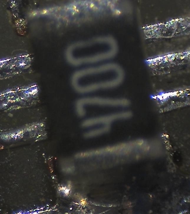

Die Verwendung von Folie gegenüber Papier & Transparentspray hat sich
jedoch als viel besser herausgestellt. Da es vor einem halben Jahr mit
Papier prima geklappt hatte (3 Leiterbahnen nebeneinander unter
0805-Teilen her), und ich zwischenzeitlich neues Papier gekauft hatte,
und es nun mit Papier zu so gut wie gar nicht mehr klappt (löchrige
Masseflächen und gleichzeitig "verklebte" 12 mil Leiterbahnen), nehme
ich an, dass das Papier eine wichtige Rolle spielt, verzichte in Zukunft
auf diese Unabwägbarkeit und nehme lieber nur noch Folie. :)
Der CP1510 macht übrigens wunderbar gleichmäßige schwarze Flächen. :)

Hier noch ein Bild von den 3 Leiterbahnen unter einem 0805-Widerstand.
Das habe ich wie gesagt mit normalem Kopierpapier, Transparent 21 und
Positiv 20 gemacht.
Beim nächsten Fussel oder Staubkorn werde ich mal die einzelnen Schritte
aufnehmen.
von Philipp (Gast)
Ähm, ja.. Nun aber..
(Tochter zahnt und hatte mich unterbrochen, und ich dachte, ich wäre
fertig.)
